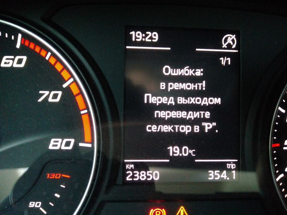

Практически за все время владением авто периодически выскакивала ошибка, которую прочесть было не возможно т.к. появлялась она примерно на 1-2 секунды и никакой зависимости от времени движения, погоды, времени суток, стиля езды или других параметров не прослеживалось . В памяти машины она не сохранялась и понять о чем идет речь было не возможно . Со временем я "пристрелялся" чтобы успеть прочитать все то что высвечивалось на приборке . Общий смысл был таков : Остановись ! Переведи рычаг селектора в "Р" и обратись в сервис .
Ну и обращался я к дилеру, и не раз …Получал ответ что слышат об этом в первый раз и только от меня . Делали диагностику, считывали память на ошибки, разводили руками и говорили что все чисто как попка у младенца . Предложил им поменять или обновить прошивку коробки — сделали . Не знаю что, но по крайней мере так мне было сказано . Было предложение оставить у них машину на сутки, но так как появление этой ошибки было не стабильно-закономерным я отказал им от использования моего авто на сутки в качестве передвижной б**** для рабочих .
На прошлой неделе приехал я к ним по поводу прохождения очередного и последнего гарантийного ТО 3 . В очередной раз напомнил об этой ошибке, и тут же получил ответ от менеджера что они уже все знают об этой проблеме и ждали меня чтобы сообщить о том что селектор переключения передач установленный на моей машине подвергнется гарантийной замене .
Смысл ошибки в том что при определенных обстоятельствах 2 встречных сигнала от селектора не понимают друг друга и выдают кратковременную ошибку, которая может прописаться только в памяти самого селектора и прочитать ее можно только непосредственно при подключении только к самому селектору и никак при подключении к общему компу авто . Еще было поведано что проблема только с определенными партиями определенного производителя селекторов и поэтому массовой проблемы как таковой не существует .

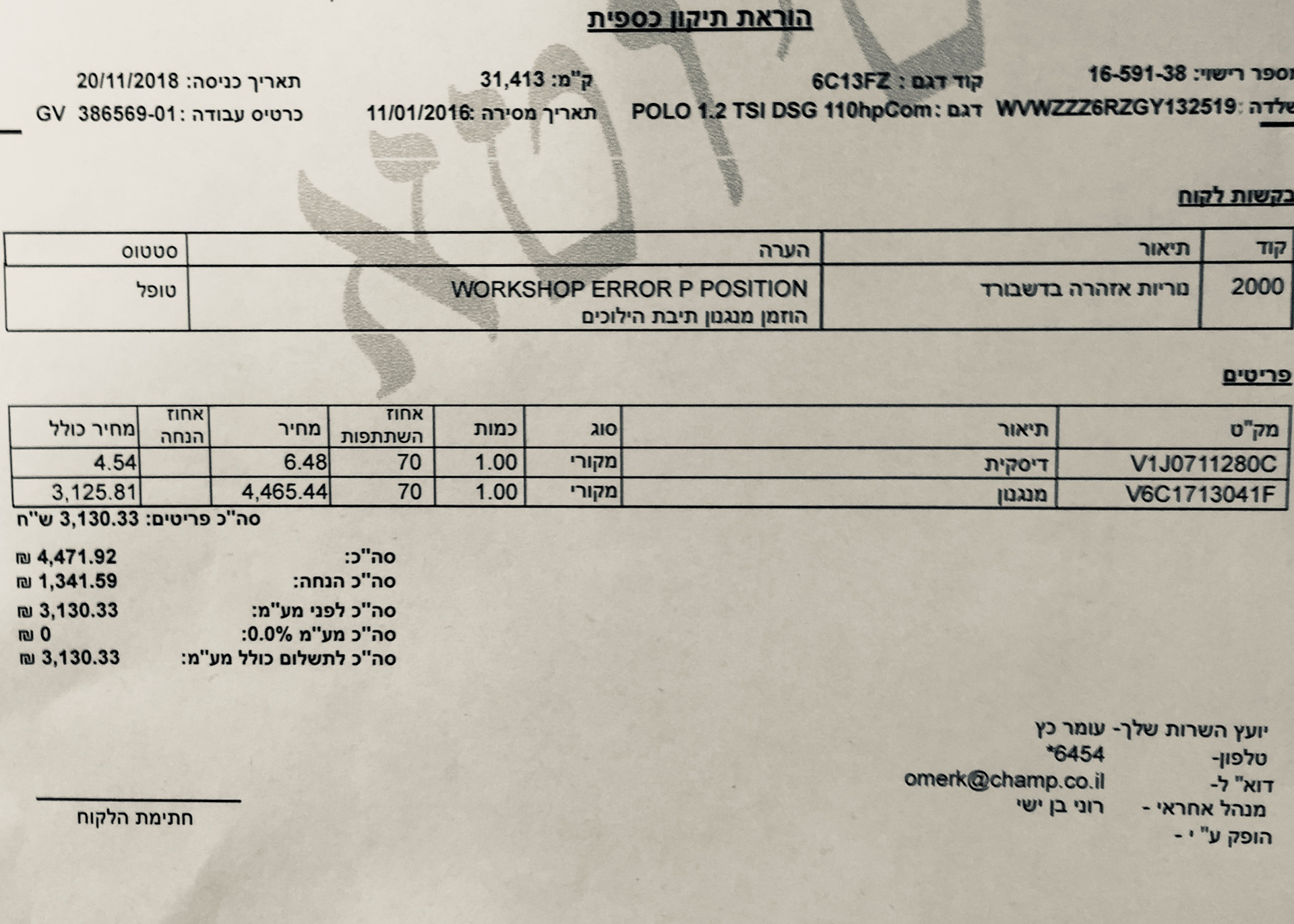

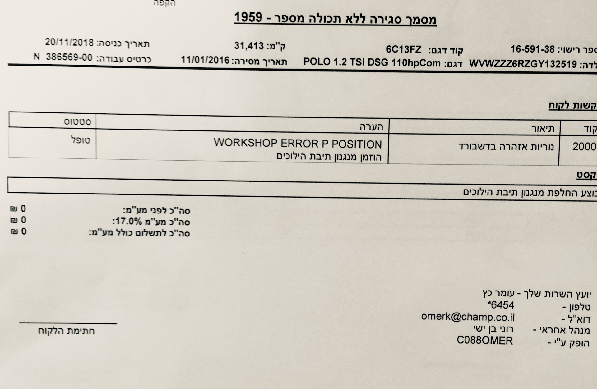

К оплате "0" денег, хотя сам селектор стоит 4471 шек = 1197$ не считая работы .

PS . Фото ошибки не мое — взято из инета .

приборка от SEAT вроде?
Ну я же написал в конце что фото из сети … Понятия не имею с какой это бибики .

Типа это их комбины … Сами насчитали — сами списали . Я ничего не платил .
