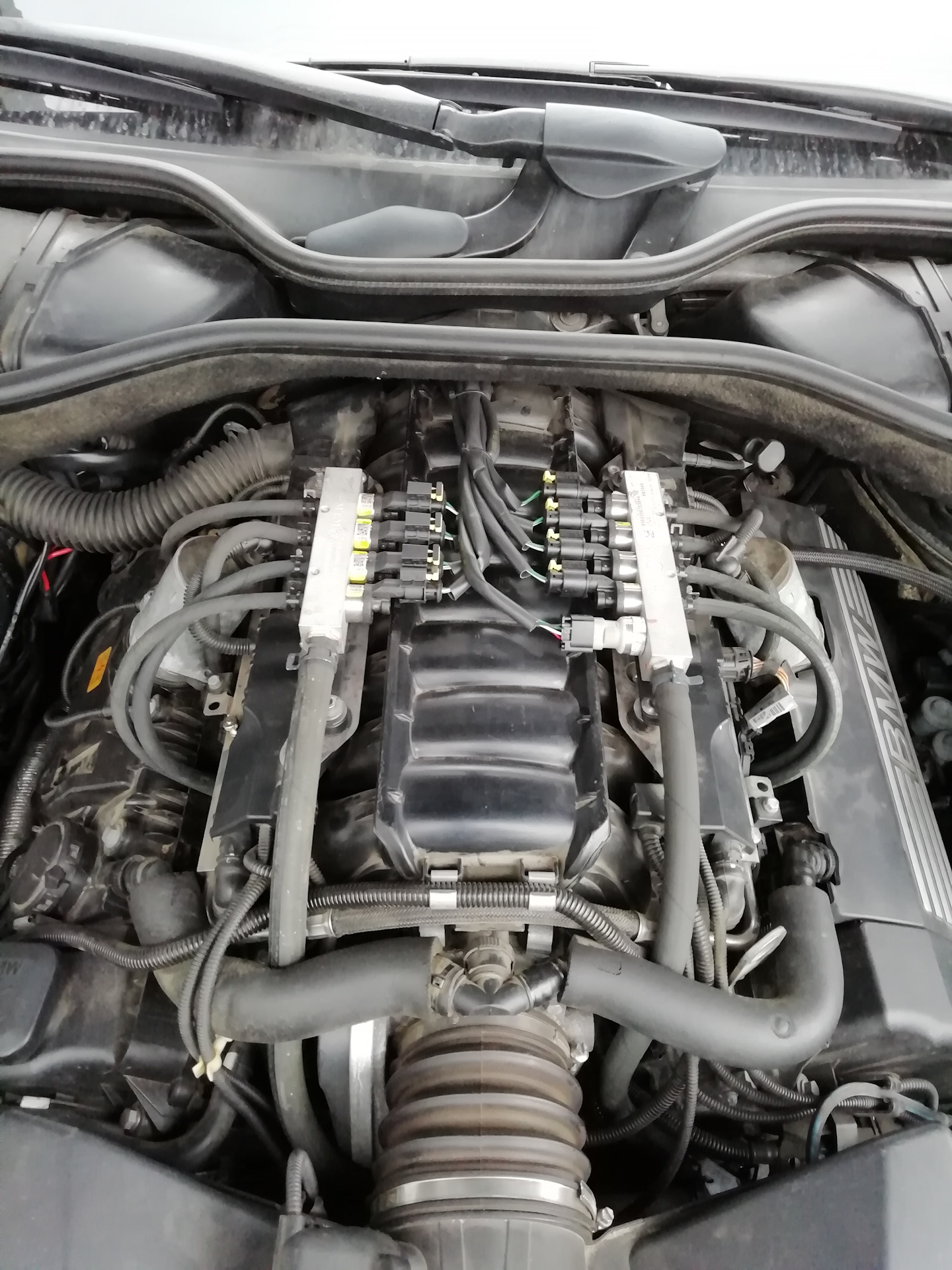

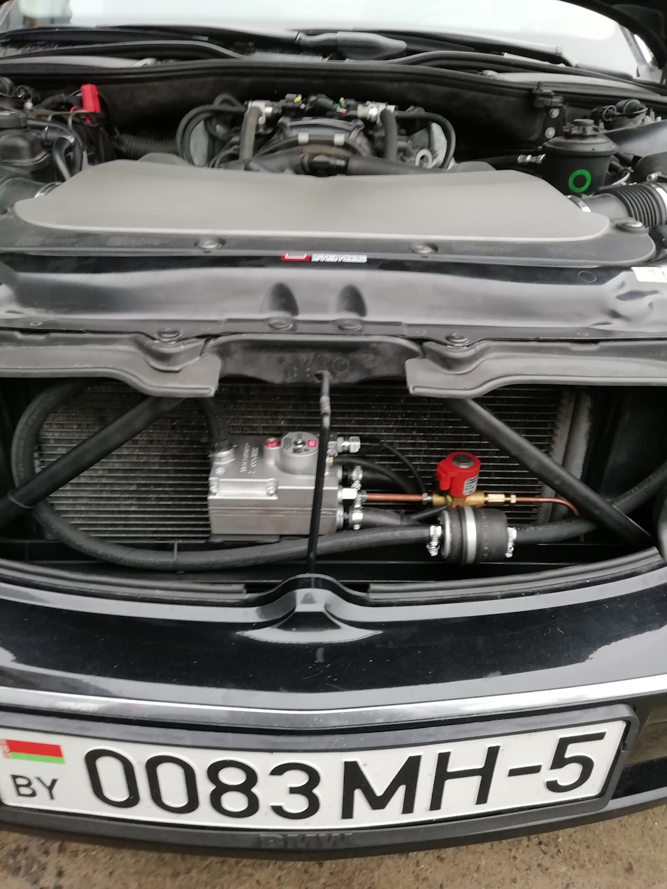

Всем привет. Ну вот и произошло. Открыто и честно: в моём автомобиле ГБО!
Итак, в понедельник 19.11.2018г бмв уехала на установку. Контора — Газавтомонтаж, г.Минск, Уручье. По отзывам — барыги, но так как раньше я с ними имел дело, то установку доверил именно им. Ждал четыре дня и вот вчера забрал. Устанавливал всё по фулу, все компаненты кроме баллона BRC. Что имеем:
1) Блок управления BRC Sequent Plug & Drive.
2) Редуктор испаритель BRC Genius Max.

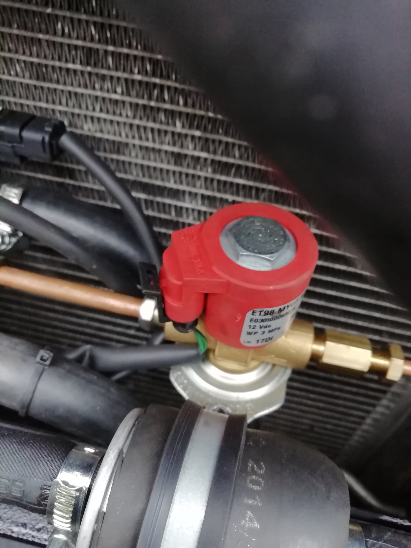

3) Газовый клапан BRC ET98 Super.
4) Газовые форсунки BRC IN03 MY09 super Max.
5) Мультиклапан BRC Europe2
6) Баллон АГТ-35 IN (Новогрудок РБ) (временно)
7) Магистрали медь.
Может чего и не упомянул, но всё из коробки BRC.

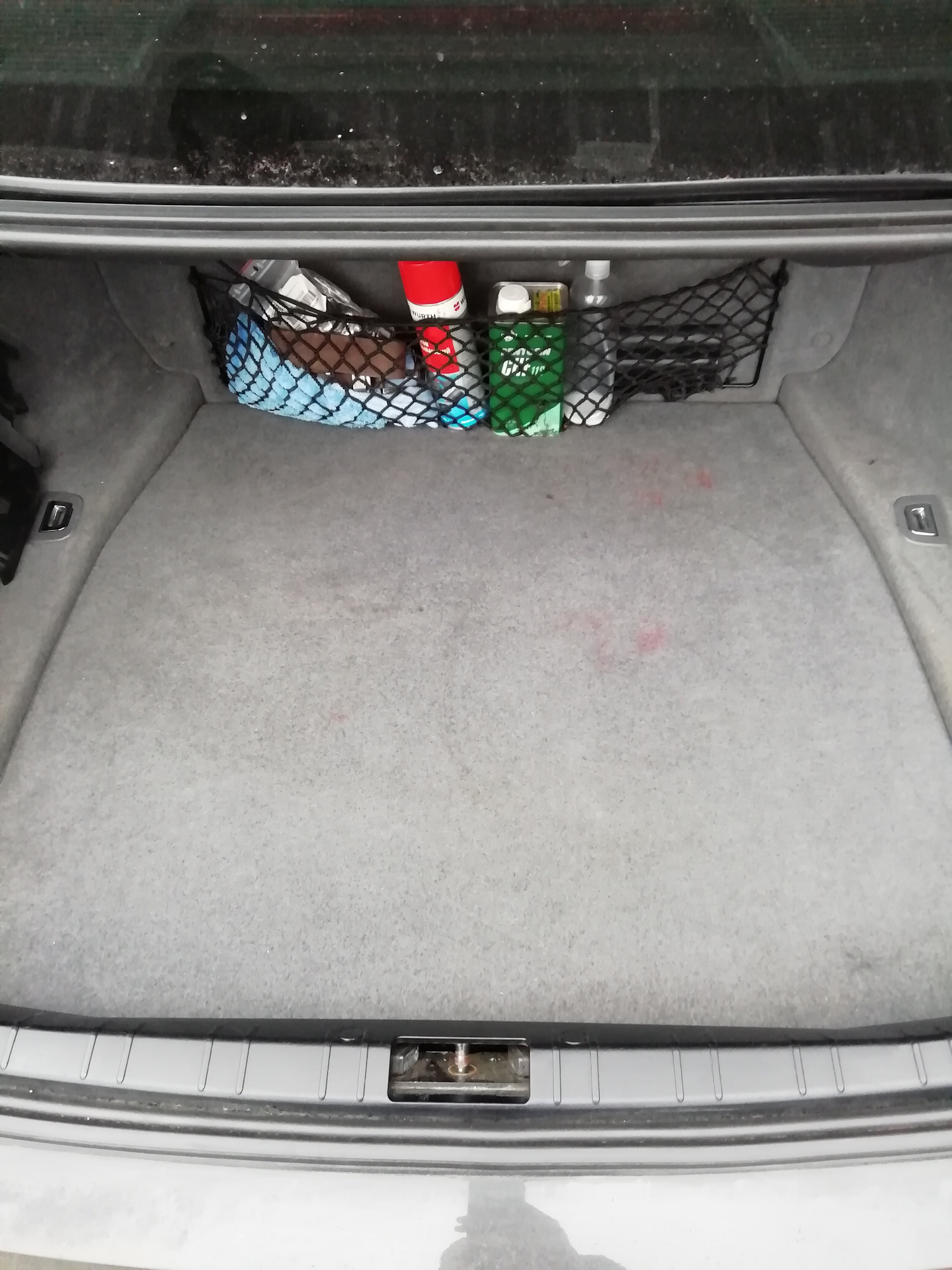

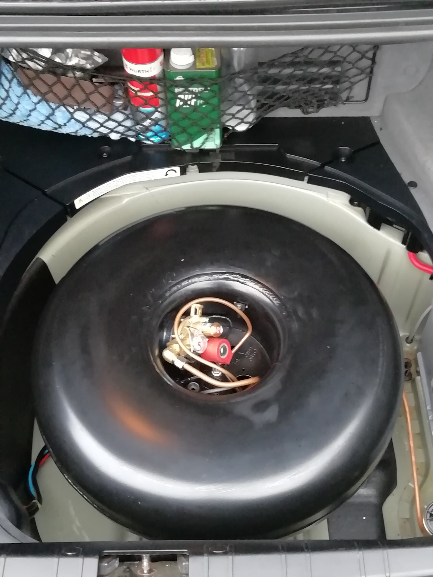

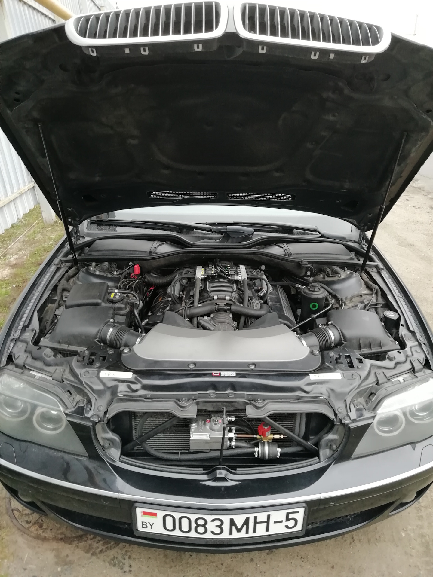

Теперь расскажу про трудности установки и про муки выбора. Под капотом n62b48 места нет, причем нет вообще, но это проблема установщиков. В авто не было вырезано ни одного отверстия кроме маленького в пепельнице для кнопки (её сфоткать забыл) и возможно под трубку, всё через штатные заглушки. Так как рампы с форсами без ножа поставить можно только на впускной коллектор, на данный момент буду кататься без верхней декоративной крышки (куплю такую же тогда порежу). Самый геморрой куда, как и какой баллон поставить. У меня: холодильник, клима для задних пассажиров — цилиндрический сразу отпадает, в запаску — компрессор пневмы.

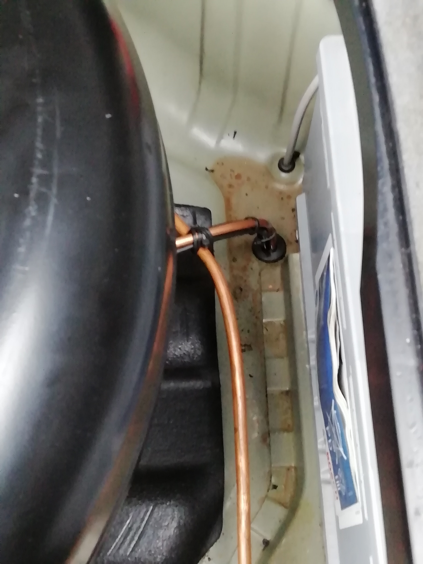

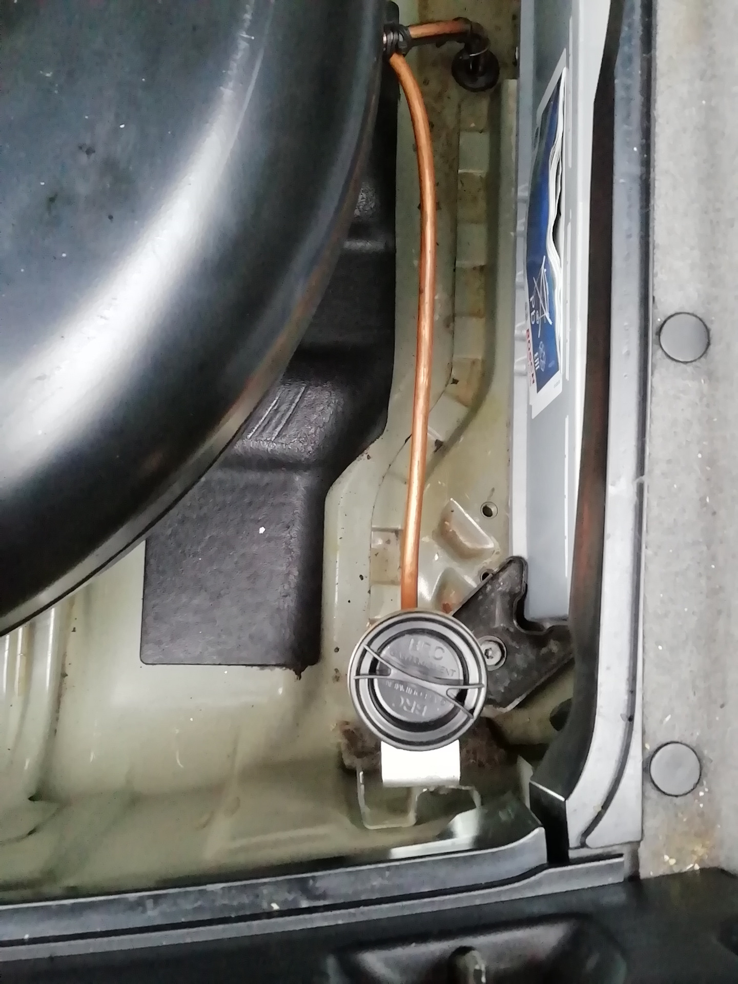

Конструкцию рушить не хотел и пока принял решение — балон тороидальный в запаску на компрессор, но 35 литров. Да очень мало, да на заправку раз в два дня, но куда компрессор деть? В левой нише — всё забито, в правой так же, кто то переносит к аккумулятору, но у меня 105 и там пролезет только пальчик. Оставался вариант прикрутить его вверх ногами к верхней полке, на данный момент нет. Может кто знает, подскажет, чтобы только не было слышно в салоне и без вибрации? Заправочное, хотел под лючёк бензобака, отговорили — во первых сверлить, во вторых постоянно крутить переходники, тыкать заправочное по кузову (только хозяин любит свой авто, остальным на него насрать), в бампер, кузов однозначно нет, поставили рядом с баллоном в нише, сделаю новый пол багажника, заправочное будет под "ковриком". С этим как бы всё.
По настройке. Приехал забирать, сели подключили комп, заехали на заправку — полный бак (пиляд. 29 литров, сучка) и поехали. Что он там нажимал и куда тыкал я понятия не имею, но основные настройки мы делали на скорости 180км/ч (типа так точнее) на круизе от Кургана славы до аэропорта и обратно. Накатали 80 км. Вернулись обратно, заполнили бумажки, отдал деньги, пожали друг другу руки и всё. Гарантия 3 года или 150т.км. ТО каждые 10 тысяч.
Ну и конечно же первые впечатления. Что на газу, что на бензин по первым ощущениям никакой разницы — валит как надо. Переход с бенза на газ немножко чувствуется, но возможно потому что я все время ездил на 92 и в баке 92, а у газа октановое 102. Спалю 92 залью 98 должно пройти. Как уехал с сто заехал ещё раз на туже заправку: итого на 93 км я спалил 13.7 л газа : 14.7 л газа на 100 км. Учитывая что пол пути я проехал на большой скорости — хороший результат. Сегодня проехал 180 км, из них 100км со скоростью 150, 40км со скоростью 100, и 40км по городу толкаясь по светофорам, итог 15.8 на сто. Теперь мой борт комп идиально показывает средний расход )))

Видел сегодня вариант установки 63 литра в нишу багажника и компрессор тоже в нише, сбоку
Это невозможно)), места у меня в нише нет
Жень, привет. Не знал, что она на газу у тебя. Интересная идея. Как ощущения вцелом со временем использования?
110 тыс уже проехал. Ощущения что тебя на заправке в два раза не дурят))
Привет. Я так понял у тебя пневма?
Куда переносил компрессор?
Привет. Никуда. Баллон лежит на компрессоре
А какой объем баллона?
35л (((
ооох… это 150 км… Блин.
а может видел куда народ его переносит?
35 мне точно не варик…
180км. Вариантов нет, если стоит холодильник, видел только как в багажнике валяется. Сам хотел к полке где заднее стекло прикрутить, но пока подзабил. Кто-то из Бреста в левую нишу ставил где блоки нави, двд и т.д, но мне сказал что на кузов отдаёт и очень слышно когда вкл.

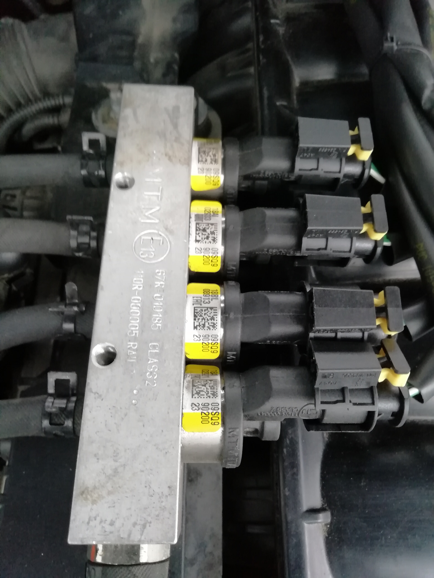

Красиво. Но форсы тыщ через 50 начнут глючить. Вертикально надо ставить. Сам проходил это.
Форсы стоят так, как должны стоять.
Хозяин барин. Хотя места навалом и поставить правильно и трубки укоротить гораздо. Но не так красиво же будет, да?
Сделала ли так как нужно, а красиво с родной крышкой, правда? Ставили профи и ставили как захотели, я в этом ноль так что мне пофиг.
Proximaf
Привет. Уже проехал больше 100т.км, а форсам хоть бы что 😀
Отличные форсы значить, буду иметь в виду на следующую машину. Магистрали не сыпятся еще? Медь жеж
Да хз, фильтра меняю через 10 тык, пока что на гарантии и если честно меняю новые на новые.
Proximaf
Проехал 200 тыс, а форсы всё работают 😂
И с магистраль никаких траблов ☝️

У кого-то читал, что Пневма влевом боку. Баллон очень маленький, без пневмы макс какой баллон полезет вместо запаски?
95-106
Это же бомба, перенеси обязательно. Один раз заправился и на неделю забыл

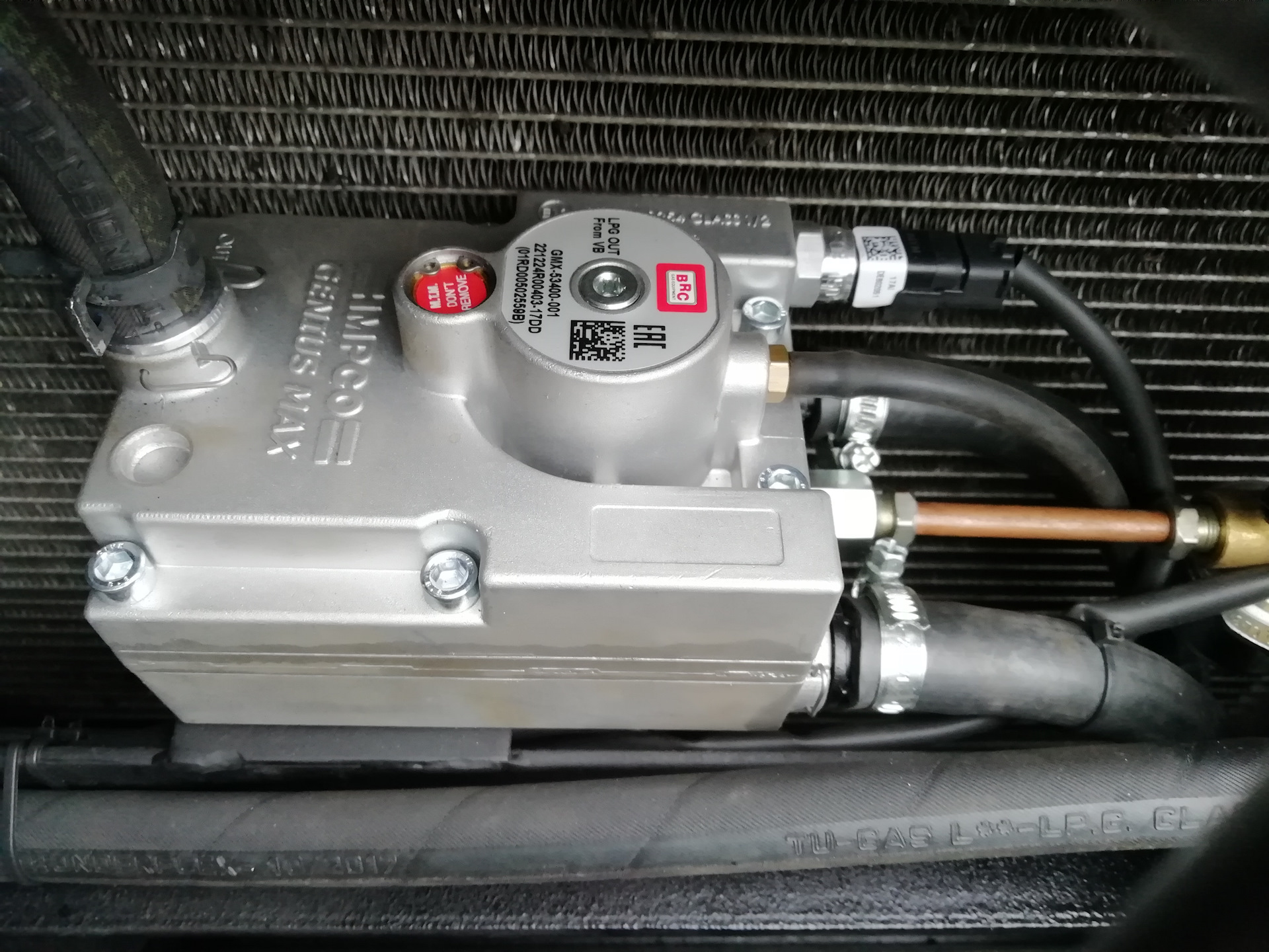

Присоветую поставить перед редуктором щиток размером +1см к наружному размеру редуктора, чтобы зимой редуктор не переохдаждался. Створ для охдаждения мотора уже перекрыт, щиток в этом случае погоды не сделает для охлаждения двига, а редукто жидким газом зимой не захлебнется.

Установщики могли бы уже медные трубки не ставить, прошлый век
Прошлый не прошлый, это так же обсуждалось, пропускная способность меди намного лучше (со слов установщиков) и с пластиком намного больше траблов. Выбор — медь, а то что пишут что медь окисляется и т. д. это лет так через 7, а там у меня будет совершенно другой авто
Ты не прав, давно уже перешли на термопластик, он не создаёт окиси. Обязательно поставь термопластиковую трассу, чуть позже покажу в картинках своего подкапотного минусы меди
Установщик с тридцатилетним стажем и я не сомневаюсь в его компетенции ни на грамм. Было конкретно сказано: на таком объёме двигателя однозначно медь! Минусы меди в окислах))) через десять лет

Вот это поворот, редуктор снаружи. Я такое впервые вижу). Одно правильно сделал поставил кирпич, он до 400лс. Но советую поставить фильтр с отстойником, да да есть такой. Его изготавливают поляки, разные фирмы. Суть, в том что этом отстойнике будет скапливаться вся грязь и масляной конденсат! Я вот задержал с заменой фильтра, сменил через 40т км, так он был полный. Производители говорят каждые 10ткм, смело можно каждые 20т км менять картридж-фильтр.
На V8 пойдёт bicar-gas.com/catalog/bre…tron-360-12-12-2-vykhoda/
Почитал на драйве, на севере сухой газ, на юге мокрый, но суть вся грязь оседает в стакане!
Ок, по фильтру, разузнаю, если есть от него толк, то поставлю. Единственное, что на нашем газу лет семь назад, конденсат с редуктора за год использования практически не сливался.
Если одно сделал правильно, то что всё остальное неправильно?
Нет, в принципе компановка очень хорошая, только Я ещё ни когда не видел, чтобы редуктор был за радиатором, всегда под капотом. Представь Ты ударишь машину, и удар попадёт в редуктор, будет утечка топлива! tomin17 пообщайся, спец по газу
В баллон евро клапан, при утечке сразу все перекроется автоматом
