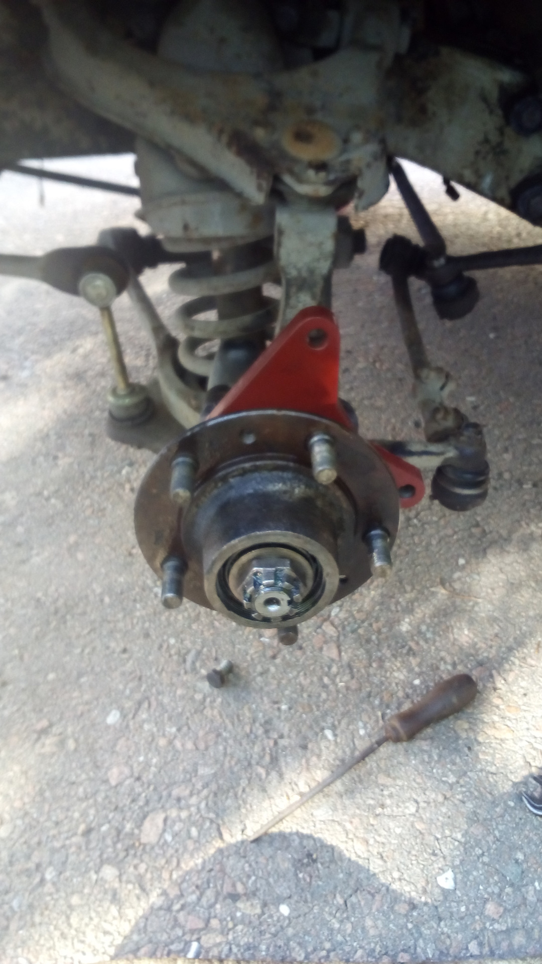

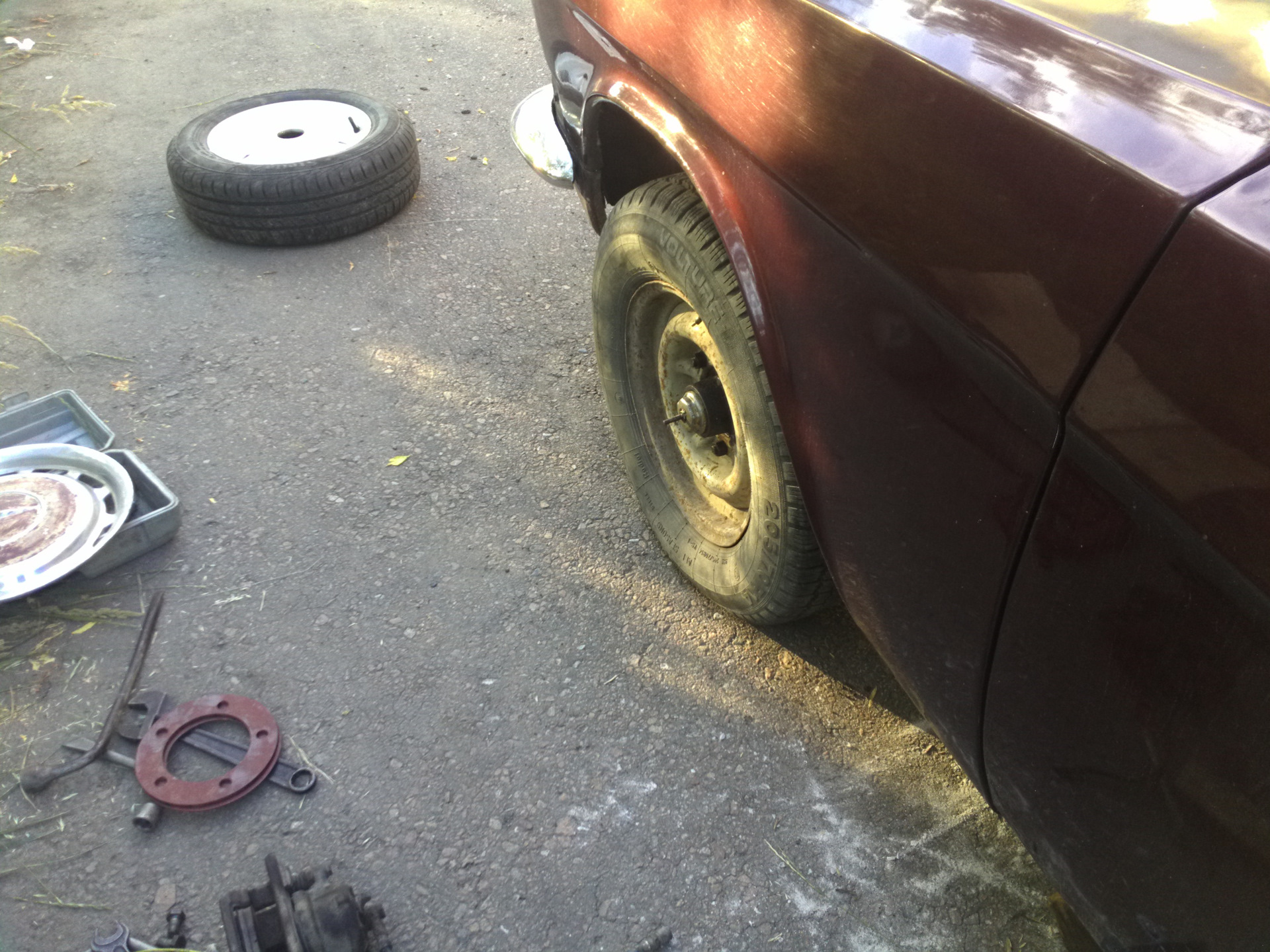

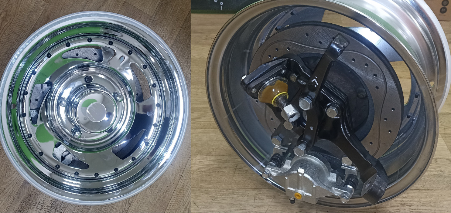

Меня не долго мучили муки выбора. Разболтовка 139,7 и шаровая! Всегда терзал вопрос, зачем Горьковскому заводу необходимо было в свое время переходить на 108 растяжку колесных дисков. Всю ходовую перелопатили заново и остались на шкворнях. Смысл?А как же унификация, например с Соболем? Ну да ладно.
Было несколько вариантов решение задачи:
1) Проставки. Отмёл сразу, слишком сильно увеличивается колея.
2) Новая ступица. Пробовал играться со ступицей Соболя. Возникло много трудно разрешимых задач ввиде разных длин осей подвески волги и соболя, разных внутренних подшипников и посадочных мест под скобу тормозного суппорта. Колея все равно выходит за пределы нормы.

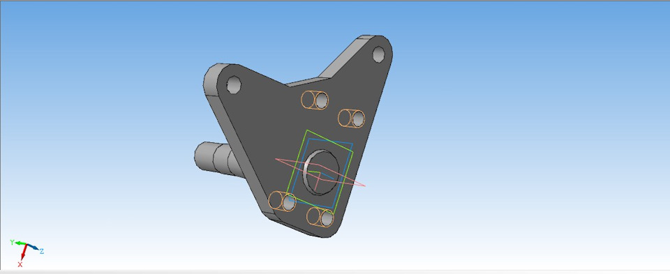

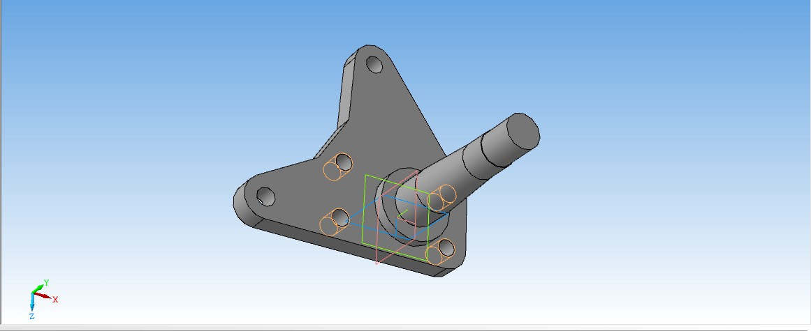

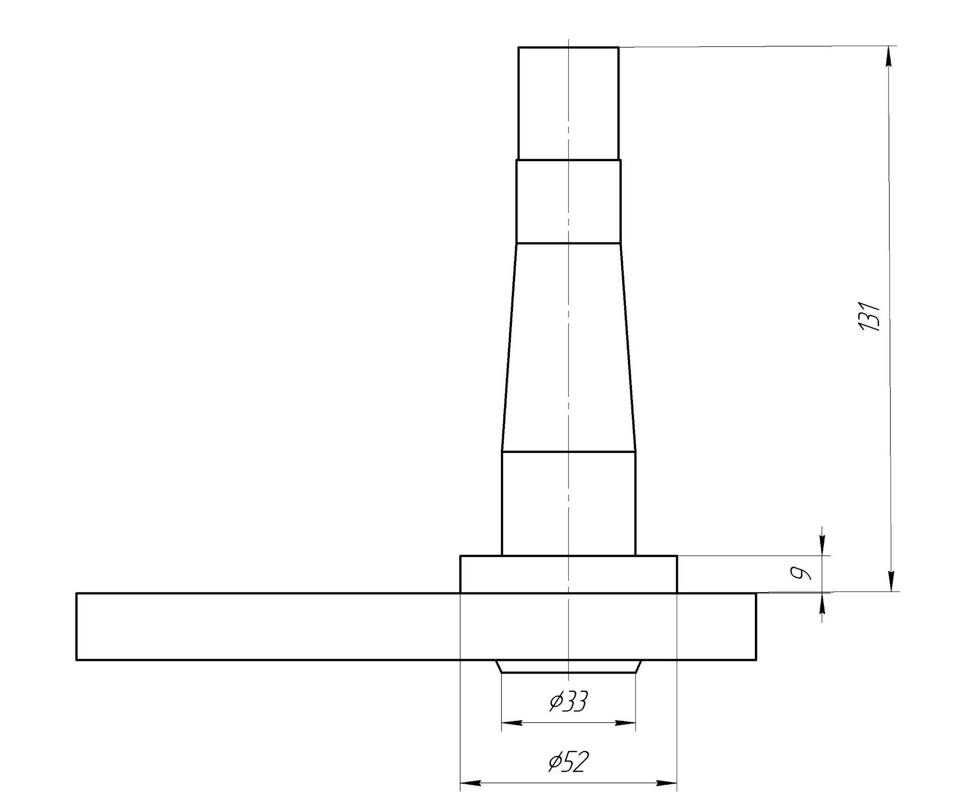

3) Изготовление нового поворотного кулака.

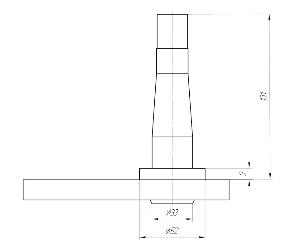

Моделирование в компас3D

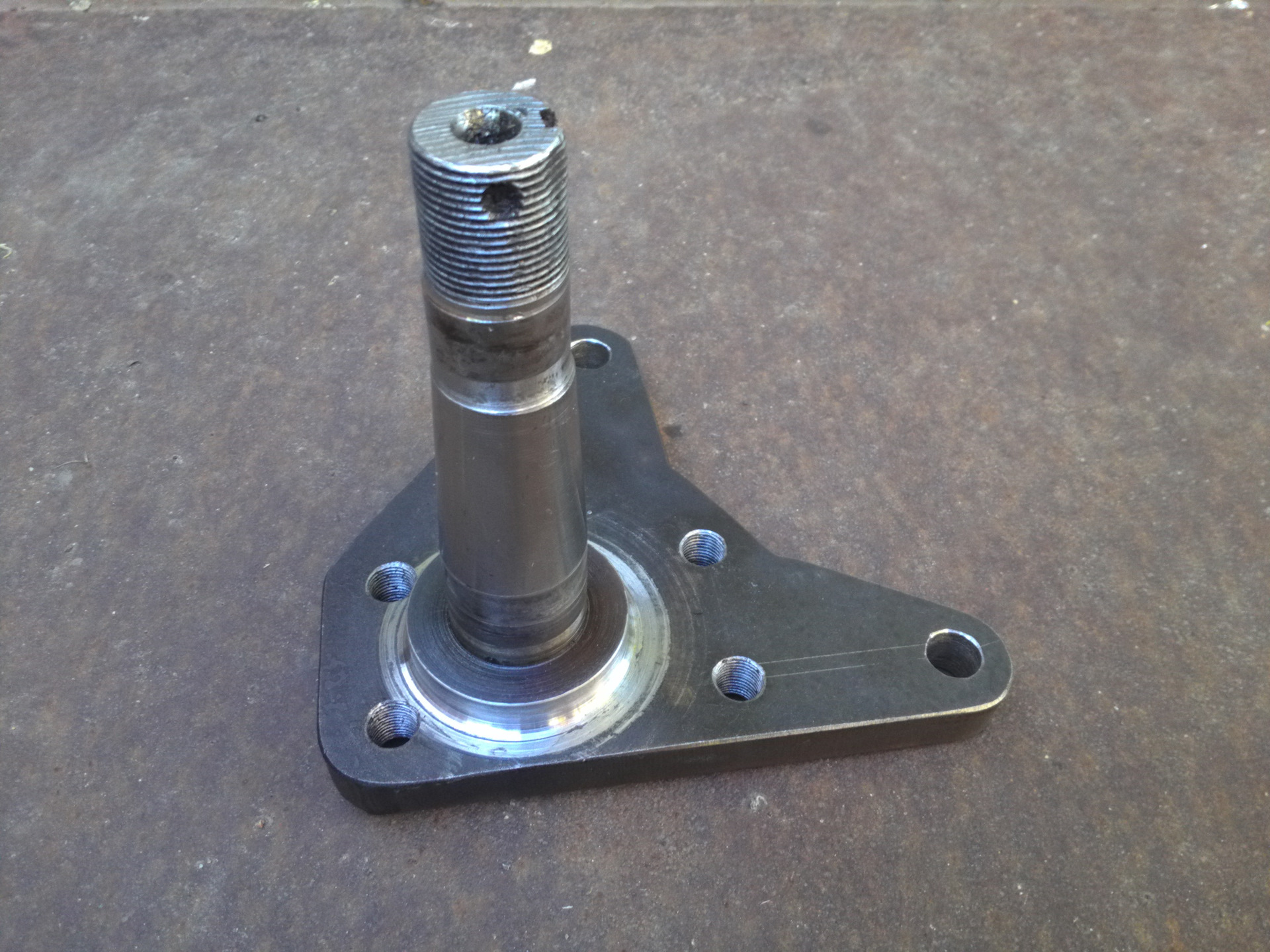

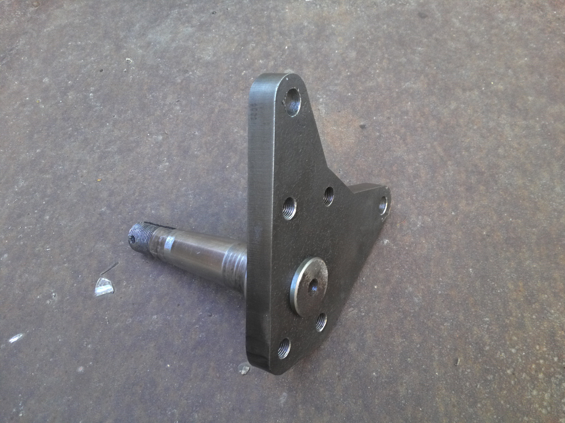

Ось отрезал от шкворневой подвески болгаркой. Резал поперек шкворней, что бы на оси остался квадратный наболдажник.

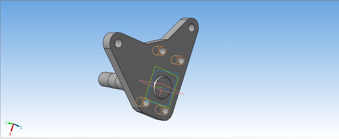

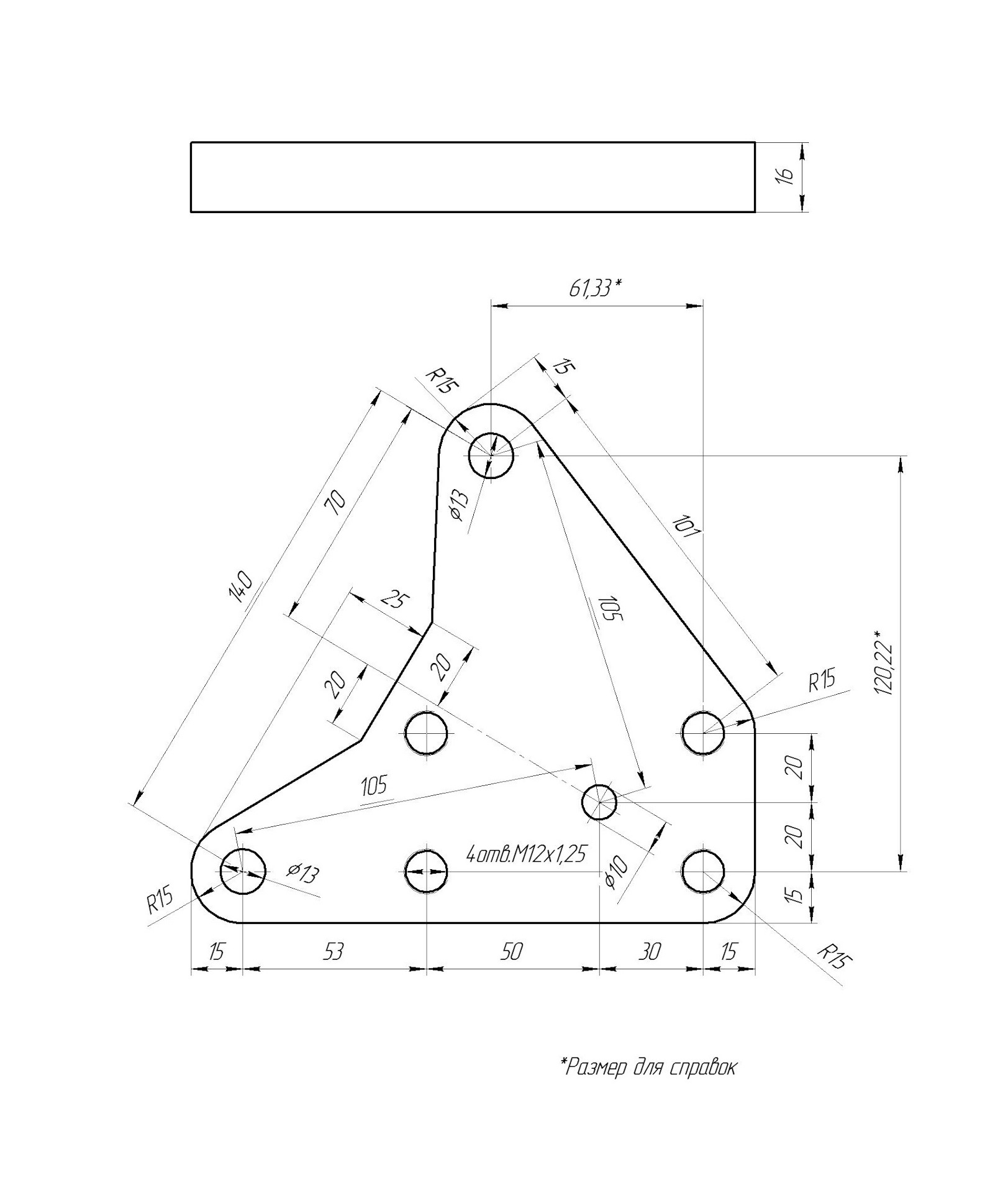

Изготовил чертежи.
Чертежи отдал на завод.

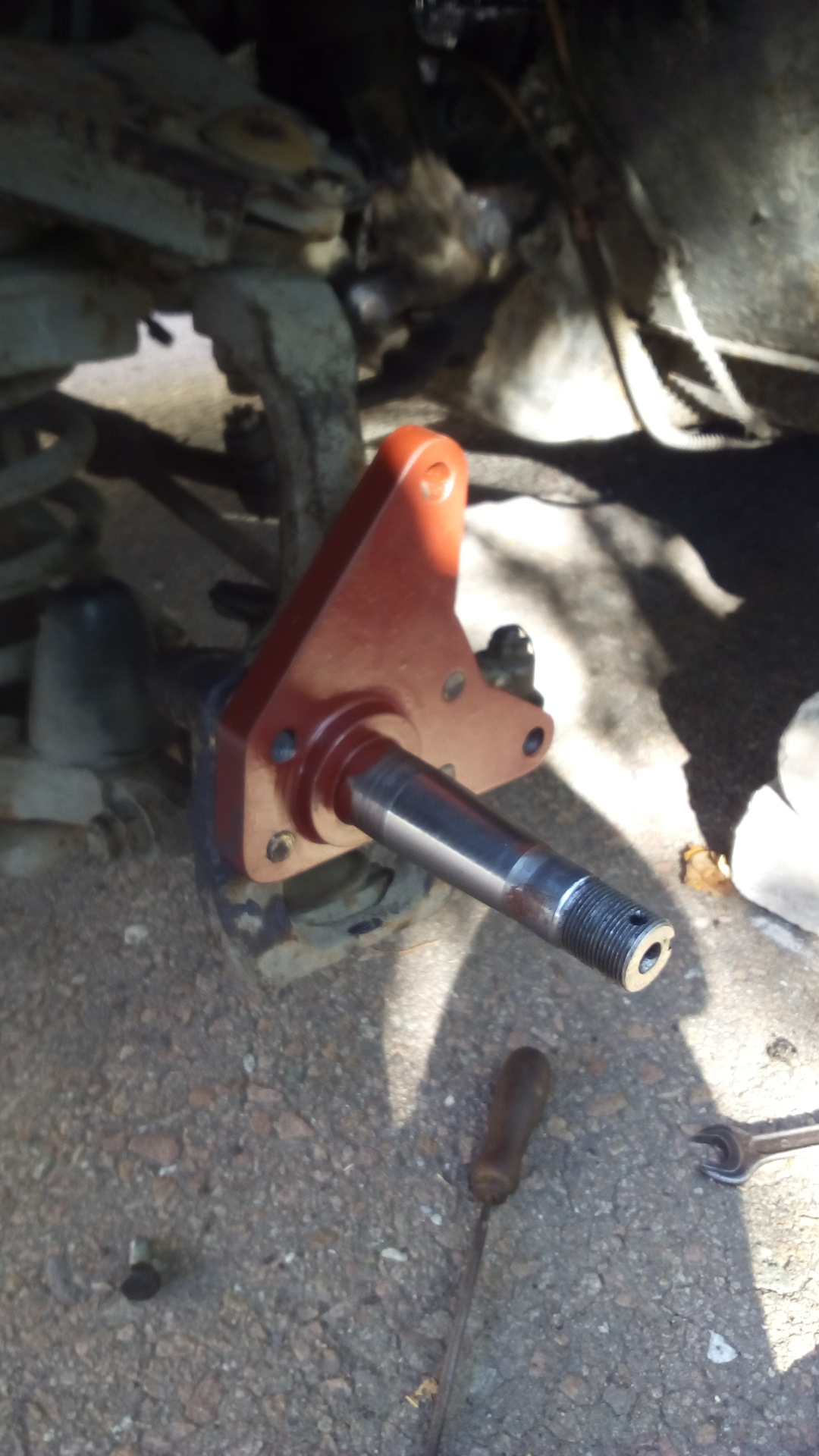

На оси был проточен посадочный диаметр и "грибок". К пластине приварена цилиндрическая бобышка. Через бобышку и пластину просверлено отверстие под ось. Далее ось была запрессована с обратной стороны и уперлась грибком в пластину.

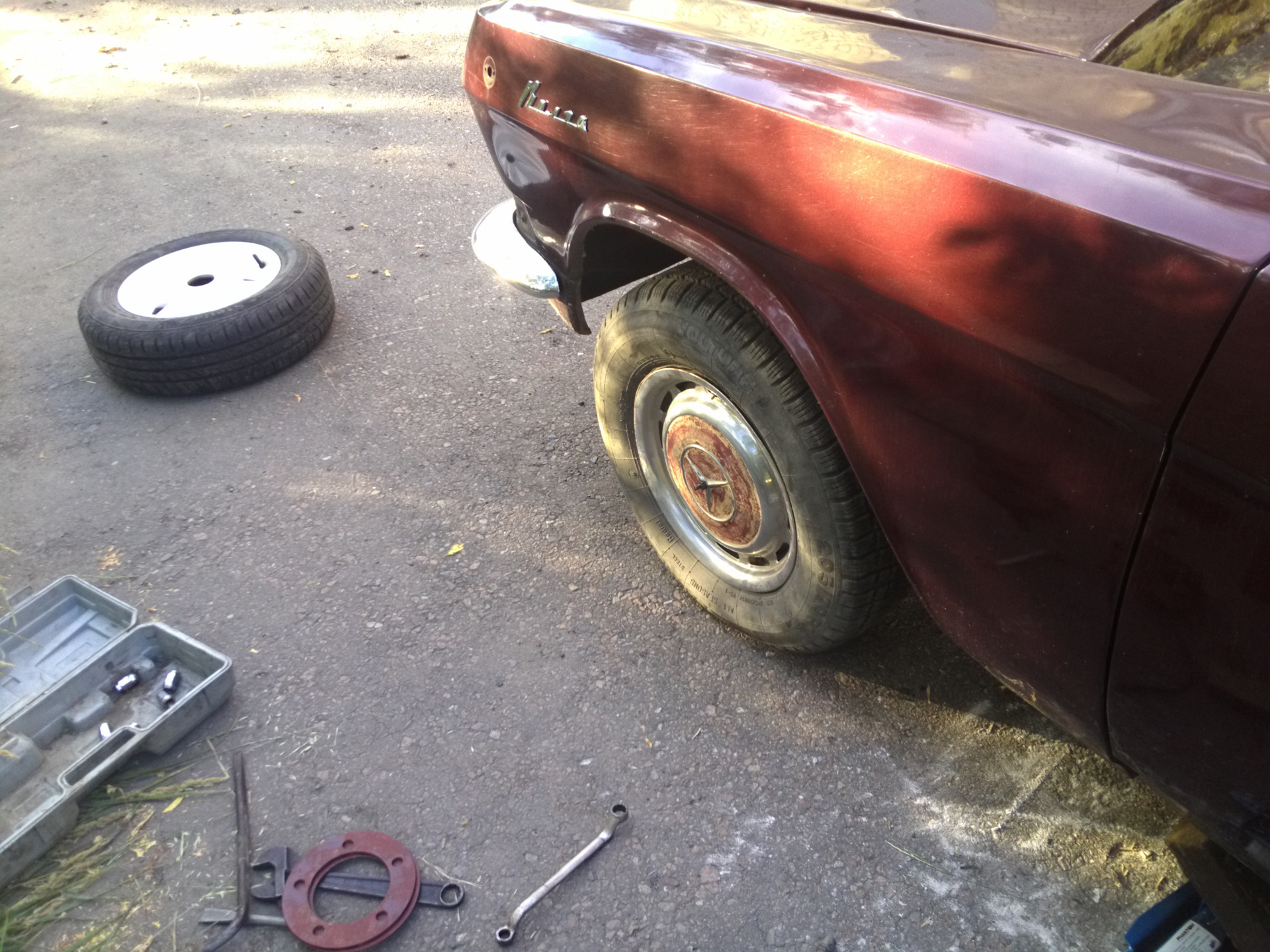

Волгодиск налазит только без тормозного суппорта. Что бы он налез, необходимо переделать обод диска. В итоге колея на волгодисках состовляет около 1500мм. т.е как у газ 31105 или газ 3102. Но для особых "маньяков" эстетики газ 24 есть еще возможность скосить по 7мм с каждой стороны, уменьшив толщину бобышки с 9мм до 2мм. Соответственно необходимо будет снять по 7мм с ушей пластины под крепление скобы суппорта.

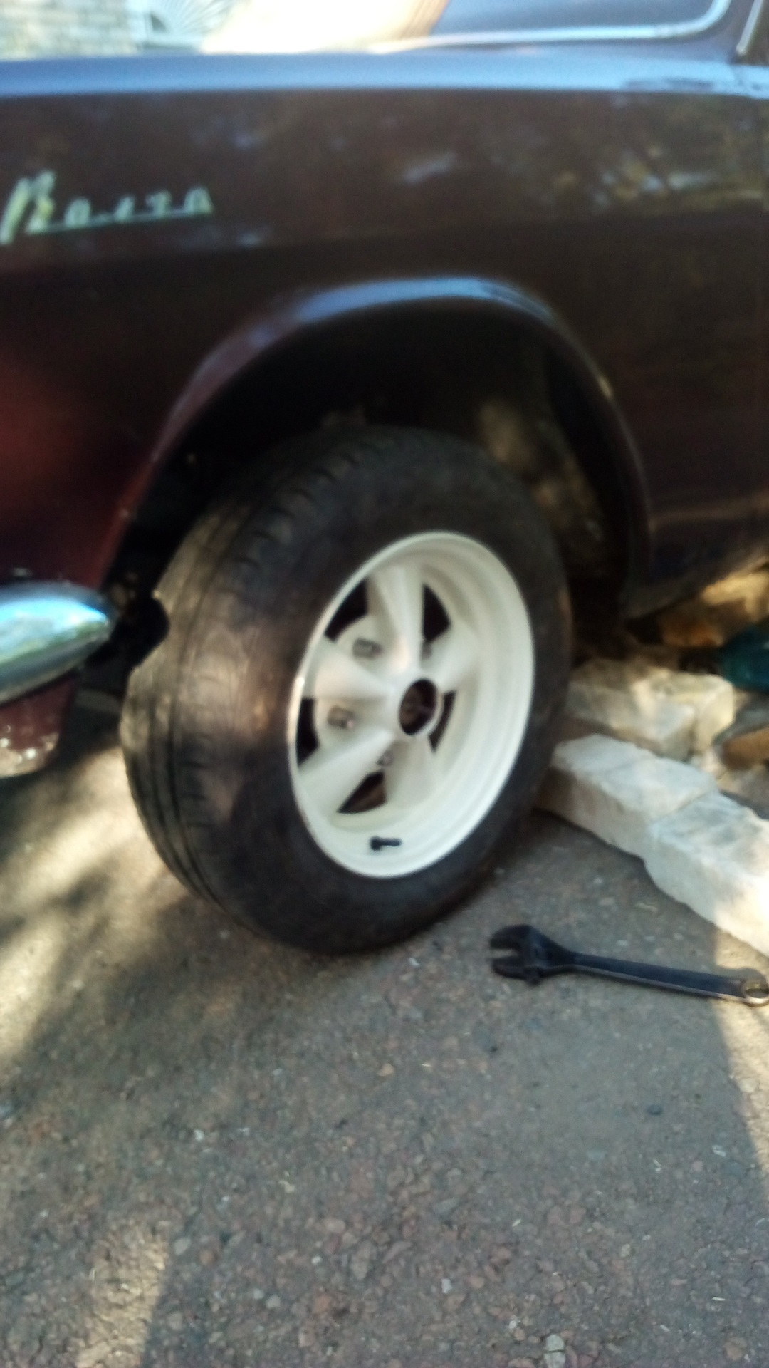

Диск тормозной Уаз "Патриот". Тормозной суппорт Волга.
Некоторые соображения по эксплуатации.
1) Очень чувствительные тормоза.
К педали прикасаешься, машина начинает тормозить. Скорее всего сказывается отношение диаметра тормозного диска, к внешнему диаметру колеса. Блокируются все четыре колеса одновременно, что на асфальте, что на гравии, без колдуна и с пустым багажником.
2) Шумов со стороны колодок не замечено.
3)Необходимо найти болты крепления суппорта длиннее стандартных. Возможно ослабление момента затяжки.
4) Колодки прилегают по всей рабочей поверхности тормозного диска. Предполагаю, что в процессе износа бурт на нем образовываться не будет.

Спасибо за чертёж.

Поэтому сделал на черновую пока что, так сказать собрал макет кулака. Завтра прикручу к балке его и стабилизатор, посмотрю будет ли задевать.
Потом буду резать из 25 толщины и точить, чтобы плоскости в параллель вывести и бобышка была с пластиной единым цельным элементом.

Нет, все четко. По крайней мере на снятой подвеске. Поставим, посмотрим на ходу как будет.
Задевал об диск суппортом, немного поправил размер — сделал 103, вместо 105. Пришлось подпилить немного скобу суппорта и все встало на свои места.

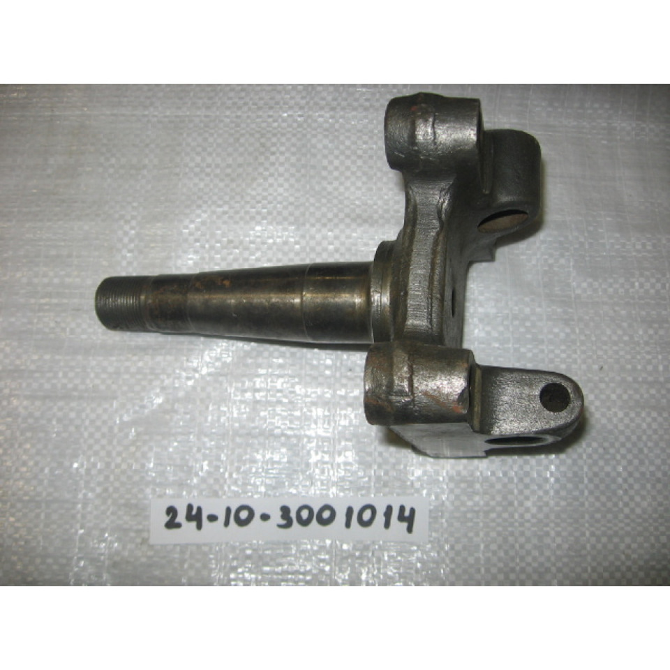

А разве цапфа от шкворневой не подходит на шаровую?
на шкворневой вместо цапфы весь поворотный кулак.
Разве? Цапфа там держится на 4-х болтах, но вот расстояние между ними я не знаю. Нет под руками шкворневой цапфы, не смогу проверить. Кулак в сборе шаровый на балконе, могу измерить расстояния на шаровой.
Да, конструкция не такая как у шаровой, но можно "отболгарить".
согласен, можно отфрезеровать и сделать цапфу. Но для среднего человека, даже волговода, это малореально, способ ТСа — чуть более реальный.
Расстояние совершенно разное, ее не внедрить на шаровую подвеску.
kashak-V8
Человек обрезал цапфу и прикрутил ее к кулаку 31105, оказалось подходит и реализуемо.

1)Почему диск Патриот а не соболь? Пат толщиной 23мм, волго-соболь 21мм там суппорт впритирку встает.
2) исходя из чего выбрано такое положение суппорта?
3) пластина сделана явно на лазере, и она из сталь3 скорее всего.
у меня опасение про нагрузку — маталл слабый, обварить бы все это дело.
Сам планирую новую ступицу сделать
1) Диск Патриота диаметром меньше, чем соболя.
2) Суппорт сперва хотел расположить стандартно спереди, но была вероятность, что суппорт будет задевать за детали подвески при ее работе и повороте. Поэтому расположил в том месте, где абсолютно ничего не мешает.
3) Бобышка обварена, ось запрессована.
Ступицу то можно сделать, а что делать с креплением суппорта? Вылет не тот. Пробовал экспериментировать.
сталь 09г2с. В принципе можно и Соболя диск поставить, но придется некоторые размеры изменить. У меня задача стояла запихнуть это все в 14ые колесные диски, подошел только диск Патриот. Можно и суппорт Патриот воткнуть… Я дал отправную точку.
