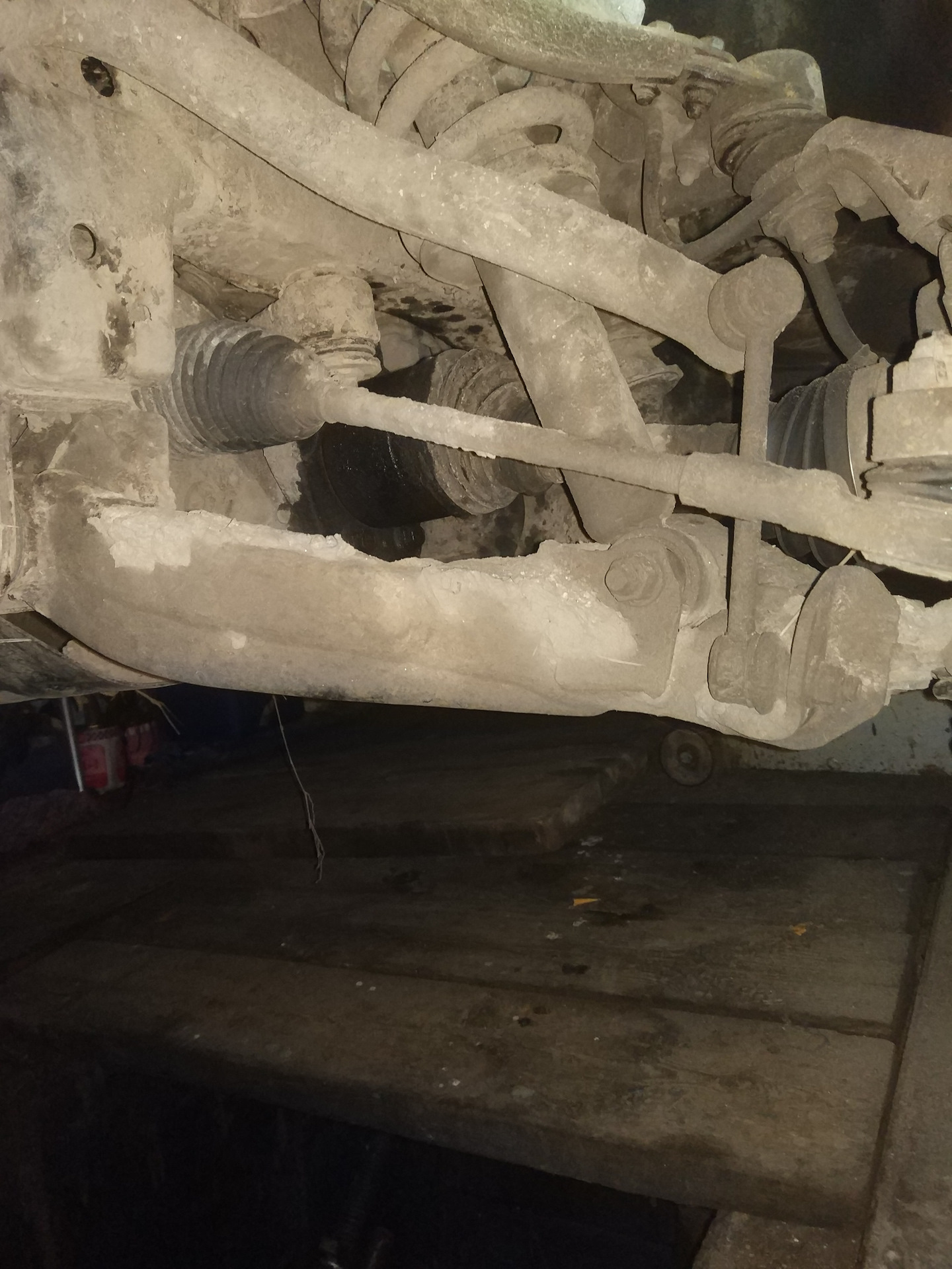

Давно я не писал в блоге ничего, вся машина исправно работает. При последней замене масла увидели, что потеет сальник передней полуоси, это где шрус входит в передней мост. Ну потеет и потеет, сменим при следующей замене масла подумал я.
Пару дней назад решил посмотреть, как себя чувствует сальник, прошел тысячи 2 после замены масло примерно. На мое удивление сальник уже не потел, а конкретно тек.

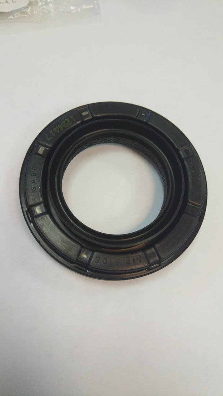

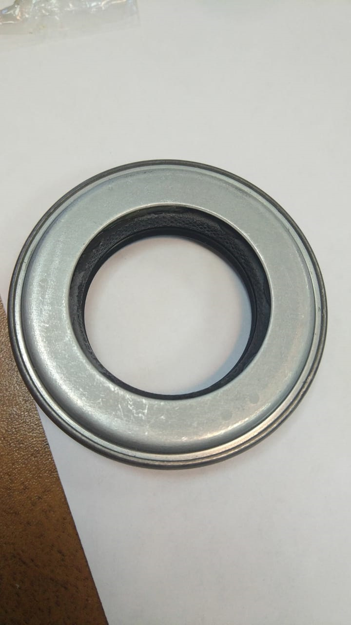

Сальник выглядит следующим образом:

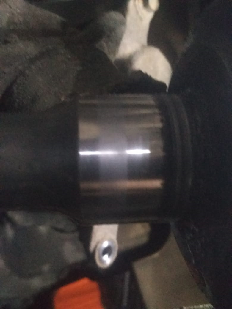

Поверхность шруса полируем сначала 600, потом 1000, потом 2000 наждачкой.

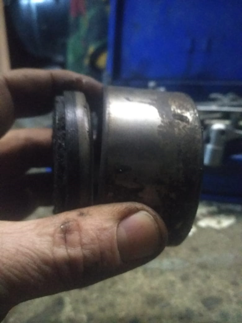

Когда вытаскивали сальник он был весь в масле, не обратили внимания какой он стороной стоял, по логике поставили его так:
ТАК ДЕЛАТЬ НЕЛЬЗЯ</b>">
Собрали все в обратной последовательности. Начали собирать инструмент и увидели старый порванный сальник, на котором отчетливо остались следы от физического воздействия, когда его вытаскивали, тут встал вопрос а правильно ли мы его поставили? — Ответ нет не правильно, так ставить нельзя, забегая вперед скажу, что абсолютно новый сальник отправится на помойку, его рвет, а металл трет гранату.

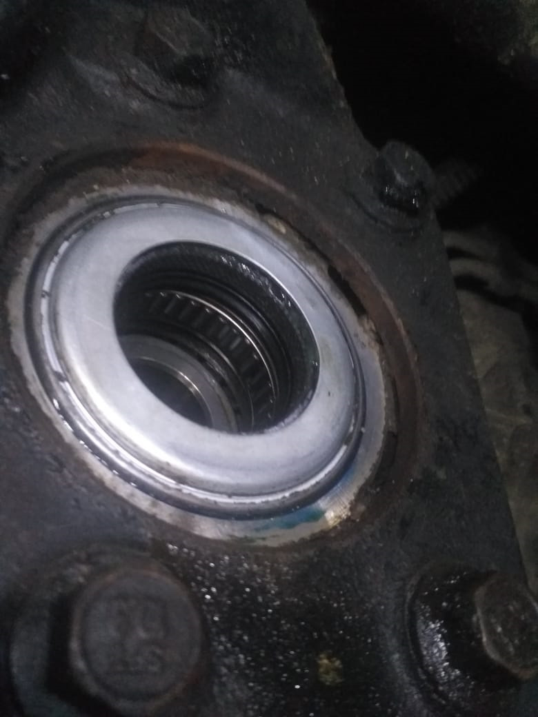

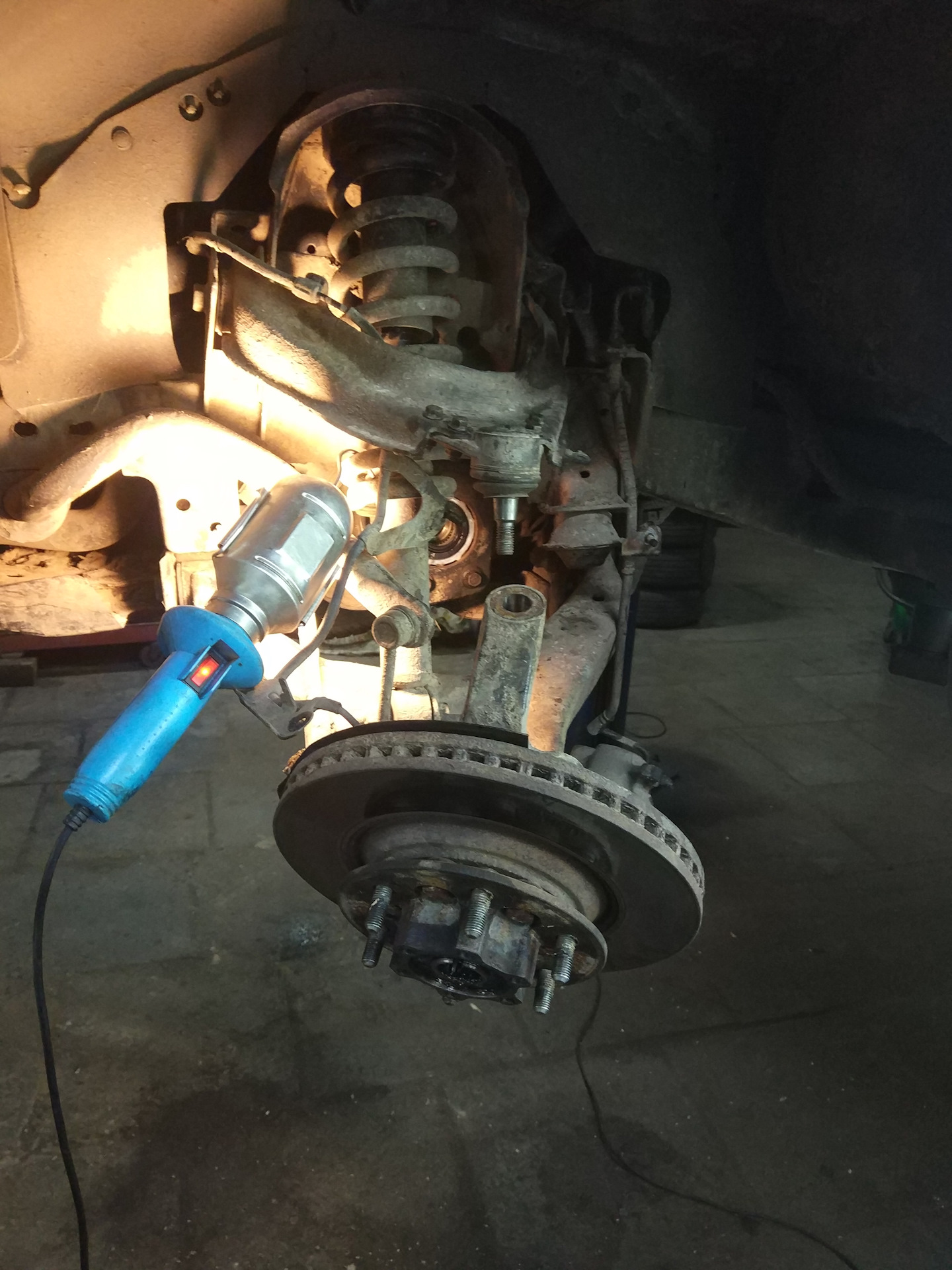

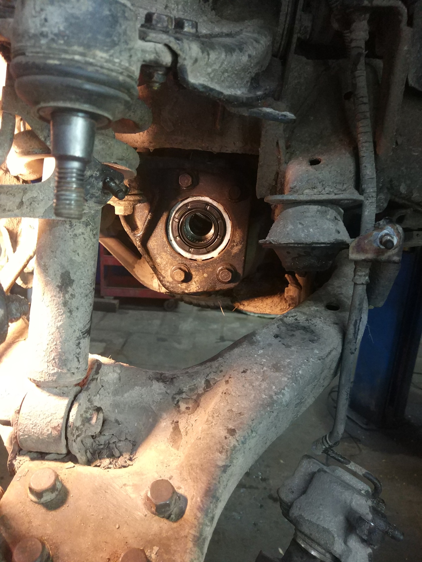

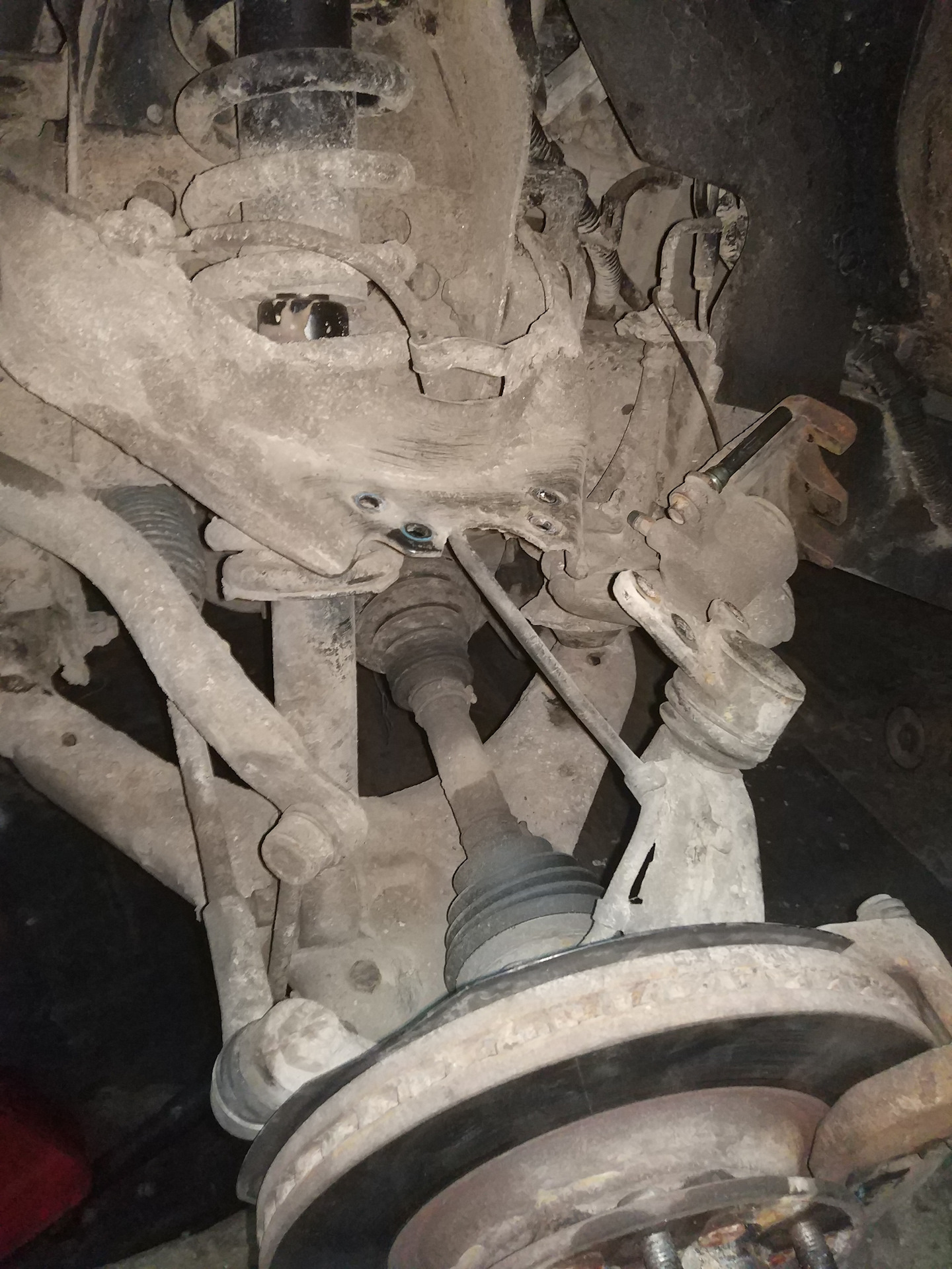

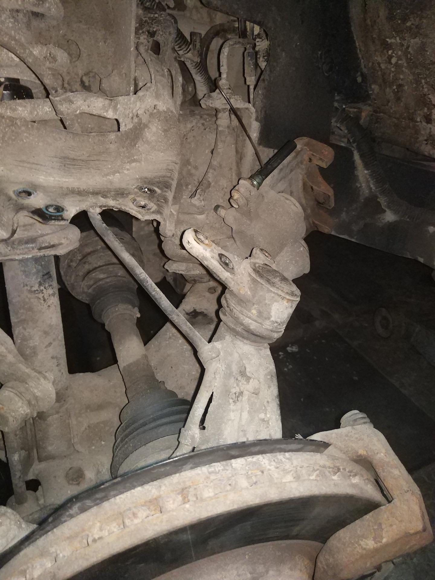

Теперь как надо делать: менял уже Саша
Разбор немного отличается от нашего:
На фотографии указана правильная установка сальника</b>">
Подшипник вытащился очень легко, забивал Саша его обычным молотком. Ничего особенного — не стал фотографировать.

Костя, смотрел я твой отчет, попытался сегодня повторить. И не смог. Непонятно что происходило после снятия 4 болтов с гайками на шаровой и крепления датчика абс? Вопрос: как вынуть полуось с шрусом и получить доступ к сальнику и подшипнику? +У Саши во втором варианте съёмник шаровой, которого у многих нет.
