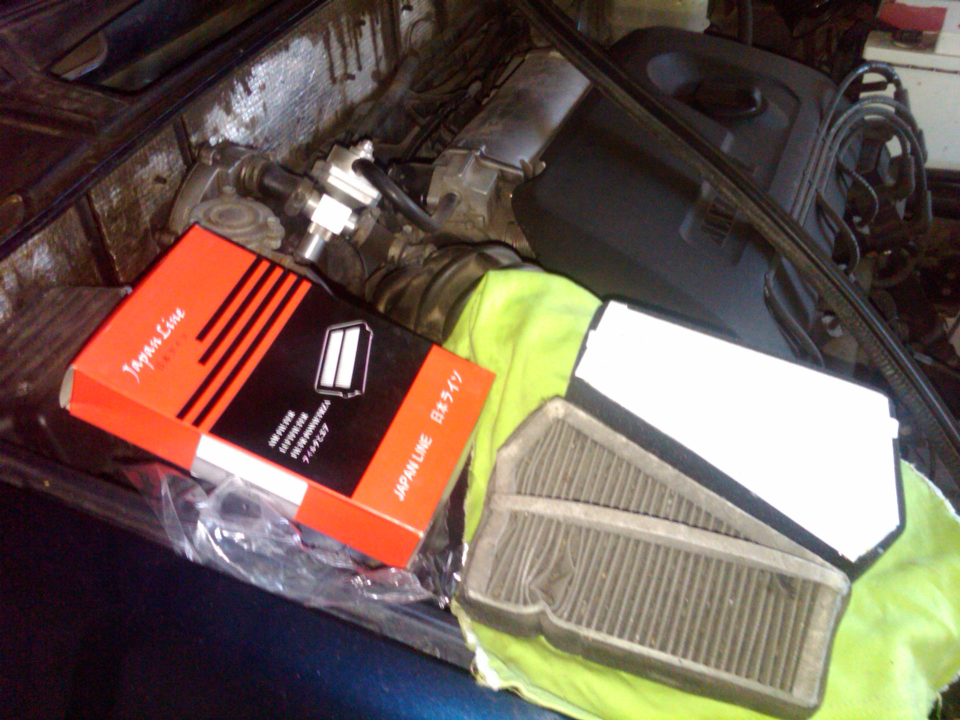

А теперь фоточки состояния Конера спустя год эксплуатации
Новый фильтр купил у Деталек — Japan Line 96449577 он вообще стоил 50 гривен, шара! Как себя поведёт покажу через год, но уже сейчас видно, что он похуже Конера будет, цена она такая — "Дешева рибка — хрінова юшка"

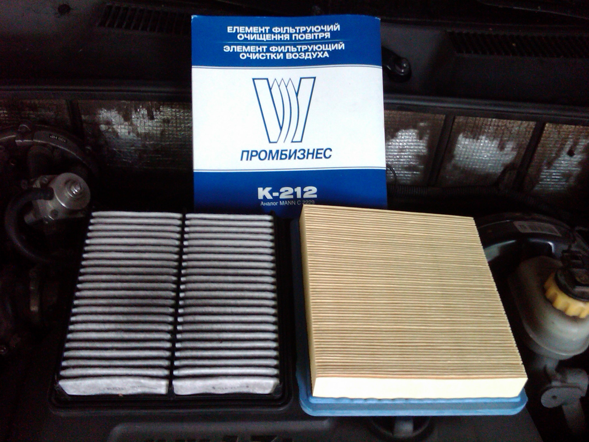

Там же прикупил фильтр уже для мотора, тоже из дешовой серии, знаете, уже задолбался покупать корпусные фильтра и менять на них резинку от Викса, который был у меня 3 года назад, ото фильтр как фильтр — по людски сделанный. А все остальные с жёстким корпусом — треш. Решил в этот раз попробовать безкорпусной фильтр — Промбизнес К-212 ценой в 36 гривен, ппц шара!
Касательно старого фильтра, то он вполне нормальный, единственный его косяк — это резинка уплотнительная, она никакая, дубовая и слишком тонкая, фильтр болтался в коробе, заменил на старую резинку от позапредыдущего Викса и стало всё очень плотно и не люфтило. Новый Промбизнес стал тоже очень плотненько, да так что даже короб защёлкнуть было тяжело, но я справился))
