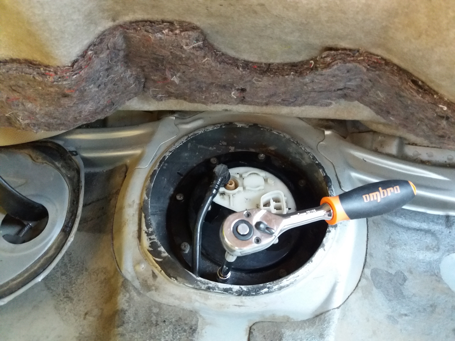

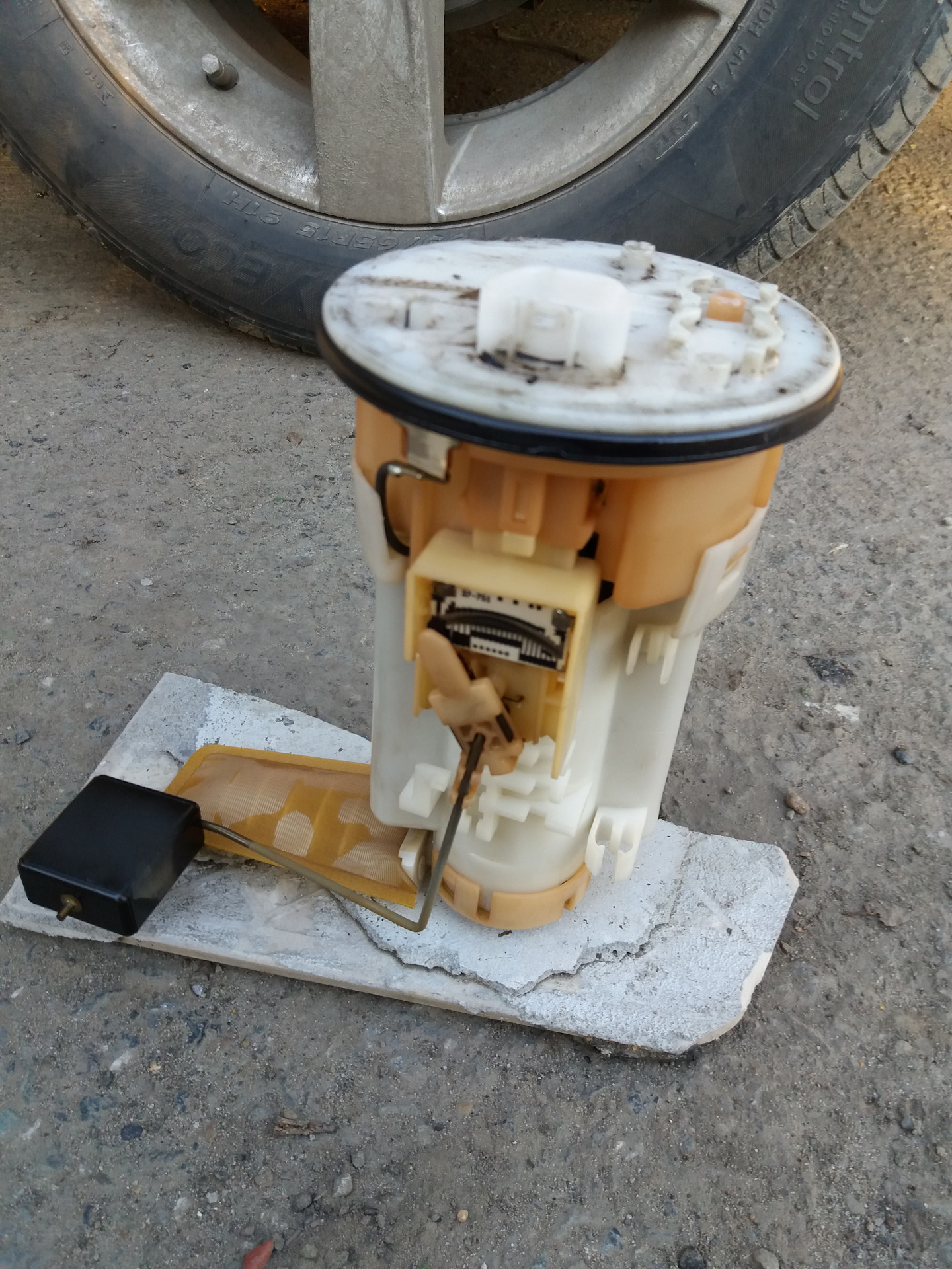

Топливный фильтр менял через год после покупки машины.
Время однозначно пришло провести очередное ТО, решил делать сам, спасибо советам в группе в ВК, ну и на D2 посмотрел обзорчики)

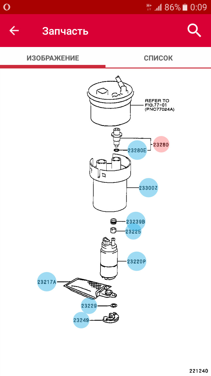

Фильтр взял достойный дубль — JS ASAKASHI, артикул №FS6302, сеточку грубой очистки взял Masuma №MPU014, кстати с ней идет новое стопорное колечко. Все резинки — орига!
Кому надо артикулы резиновых колечек для фильтра:
Кольцо инжектора Toyota 9030107020, Сальник топливного насоса Toyota 2323921010, Шайба форсунки Toyota 9030109021, Прокладка Toyota 2322521010, Прокладка Toyota 2322916010, Крышка Toyota 4518633050C0.

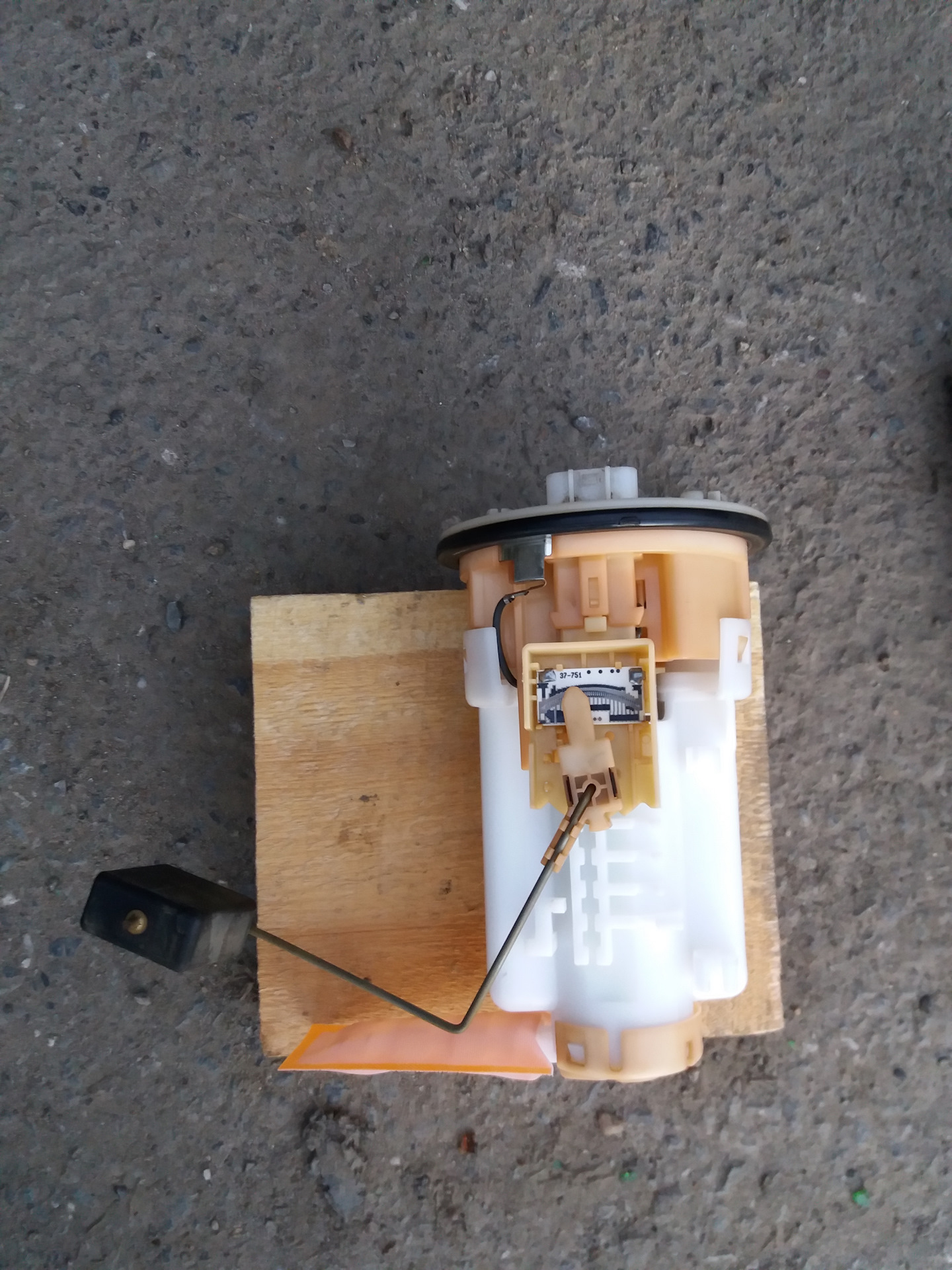

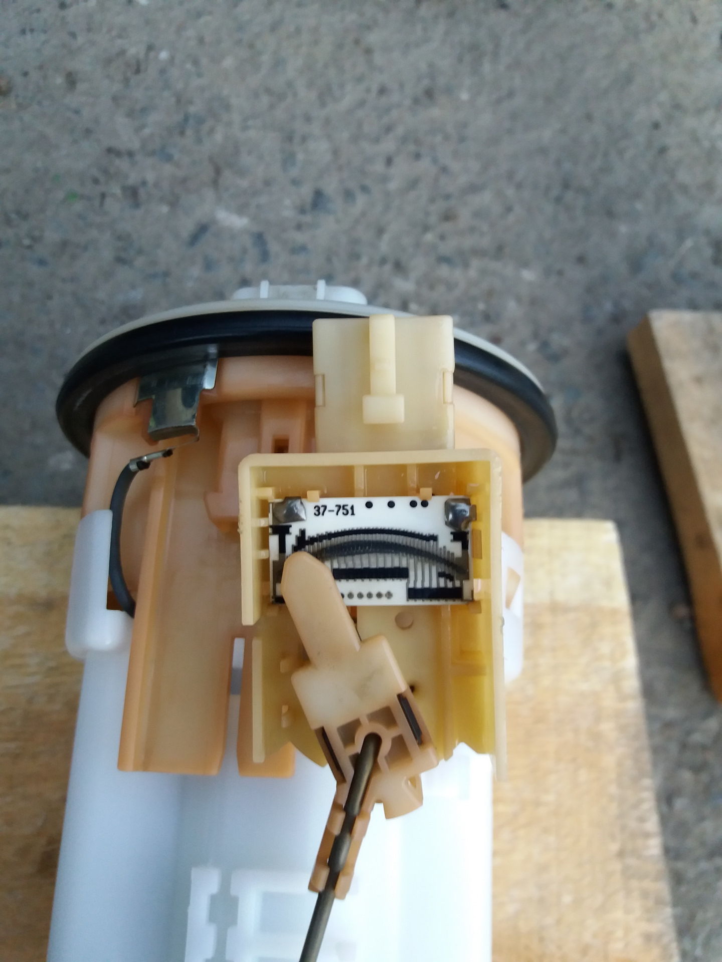

А может не нужно было дорожки топливного указателя чистить? Сдается мне, что там не грязь а графит … был.
Да вроде как все их чистят)
Я бы наоборот, карандашом натер дополнительно.

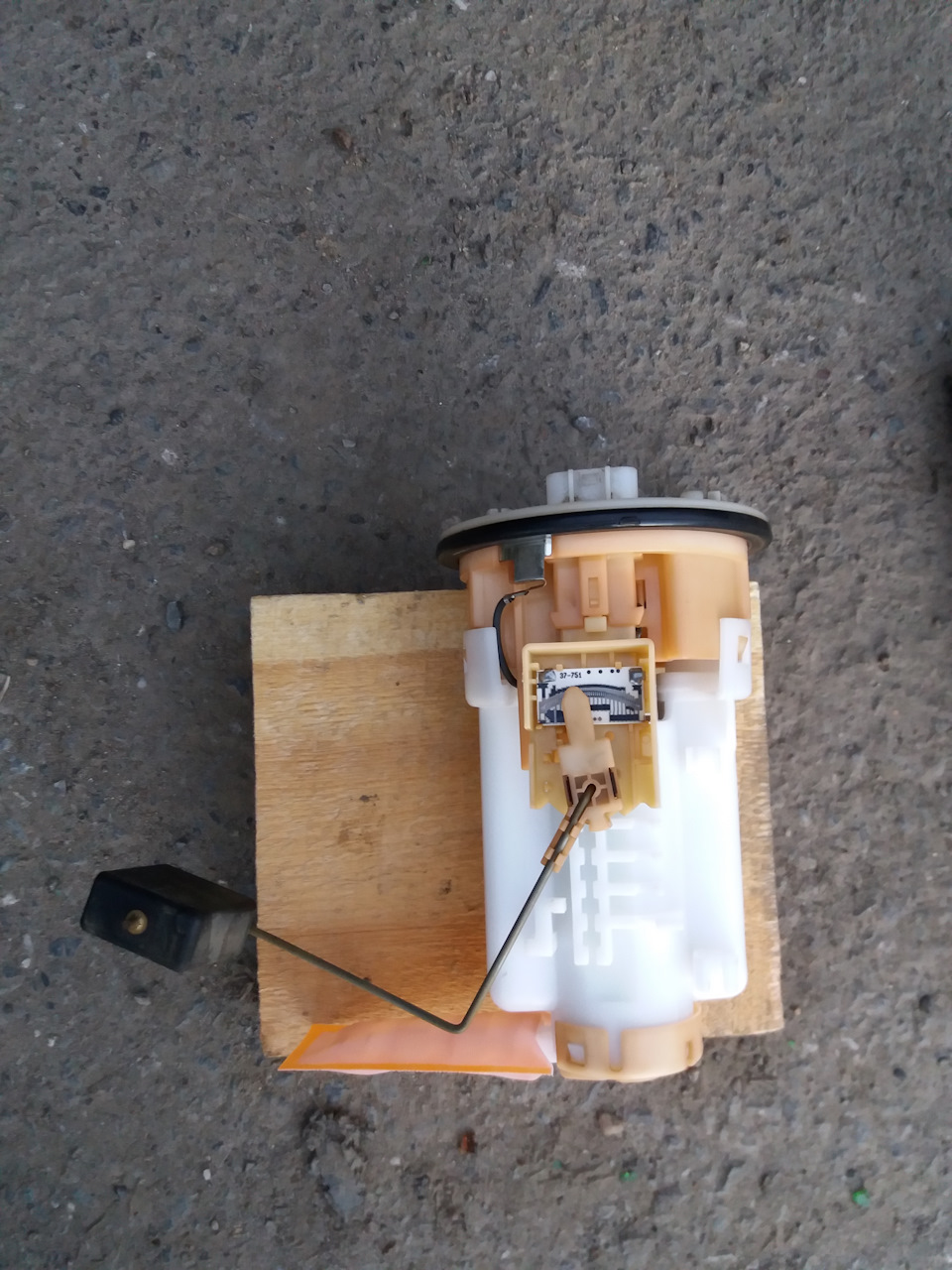

Интересно, на корпусе фильтра на втором и последнем фото справа есть какое-то крепление как для трубки. Унификация для других марок тойот?
Может и такое…
Это все надо менять да?
Если меняешь фильтр, лучше поменять, чтобы давление в топливной было в норме. Ну и топливник меняется не так часто, когда последний раз он менялся, ты знаешь?
Короче я бы поменял, раз уж лезть в бак)
Это понятно, просто че то много, там всего 2 или 3 колечка и втулка вроде какая то

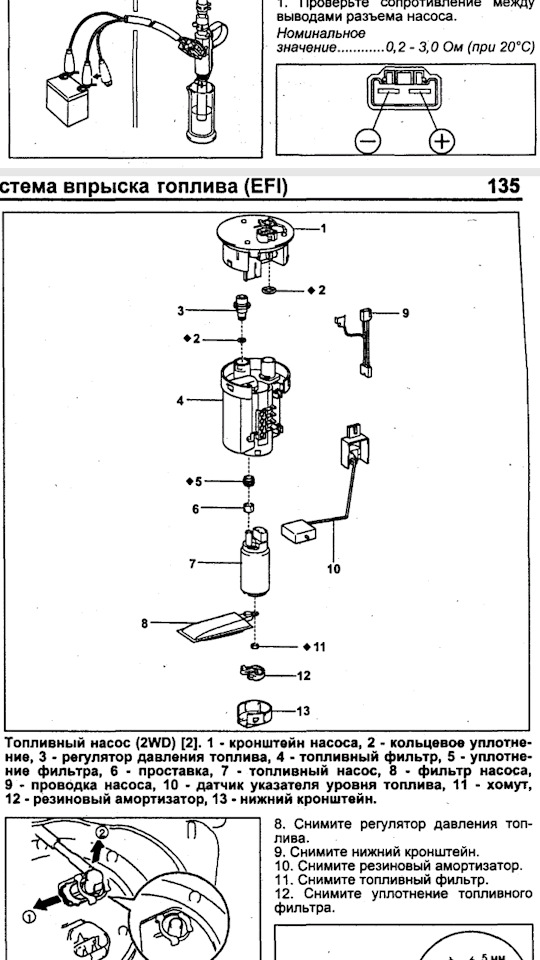

Посмотри еще обзоры на D2 и смотри мануал:
Serega788ru
Вдогонку еще:
Понял, спасибо
