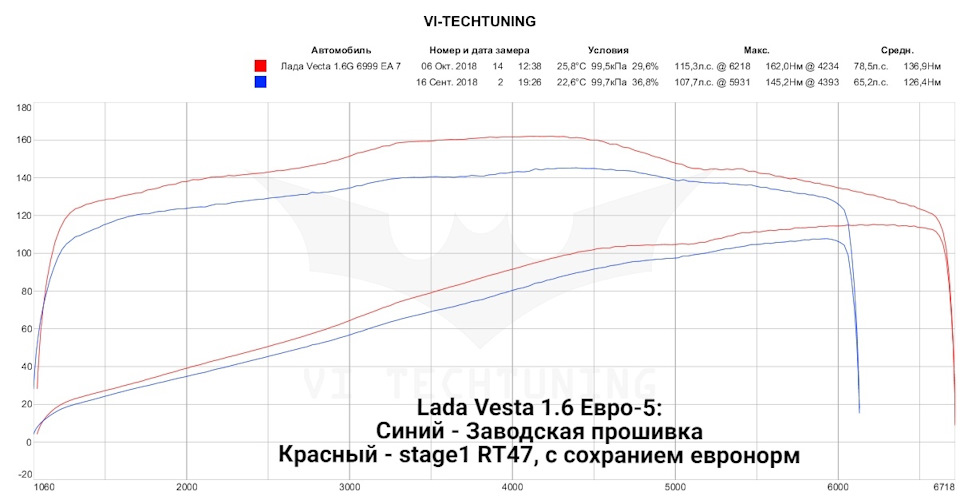

Обратился к одному очень хорошему человеку, который не просто купил себе соответствующее ПО, несколько прошивок (или просто накачал их с какой-нибудь файлопомойки ) и заливает всем желающим за 1500 рублей, но сам является калибровщиком, ездит по РФ (иногда с его слов бывает в Беларуси) и настраивает спортивные машины. Ну и также прошивает всех желающих, но своими прошивками, которые он сам калибрует и выкатывает на каждой модели авто.
Я ему рассказал про первый опыт чиповки и про рассказ прошивальщика, что М86 через одного выходят из строя. Он также очень сильно удивился. В общем, договорились встретится, потому что по телефону мою проблему не решить. Далее все с его слов. Когда Весты SW с движком 1.8 только начали появляться, ему не удалось найти в столице ни одной Весты, чтобы поковыряться с ней. Но тут ему позвонили знакомые и Беларуси. Мол, появилась такая машинка. И человек полетел туда. Уже там он калибровал 1.8, после чего машинку загоняли на мощностной стенд. Сделали порядка 15 замеров. Изначальная цель была не увеличить мощность, а найти и устранить заводские косяки в прошивке. Мощность была второстепенна. Самое интересное, что Веста SW 1.8 на механике показала на стенде в стоке 136 сил и 175 Нм момента:
Мной одолел здоровый скепсис. Ну, не может такого быть. Я сказал человеку, что скорее всего стенд завышал показания. На что он возразил, что калибровал и откатывал на этом же стенде Весту 1.6, которая показала на нем почти паспортные 107 сил и 145 Нм момента (после калибровки с сохранением евронорм 115 сил и 165 Нм):
То есть недоверять стенду у него оснований нет. В общем, странно это все. Просто оставлю это здесь, как есть.
Но человек оговорился, что прошивку 1.8 он полностью не успел довести до ума. В общем, ему самому интересно снова поковыряться с живой Вестой 1.8 и доделать уже свои старые наработки.

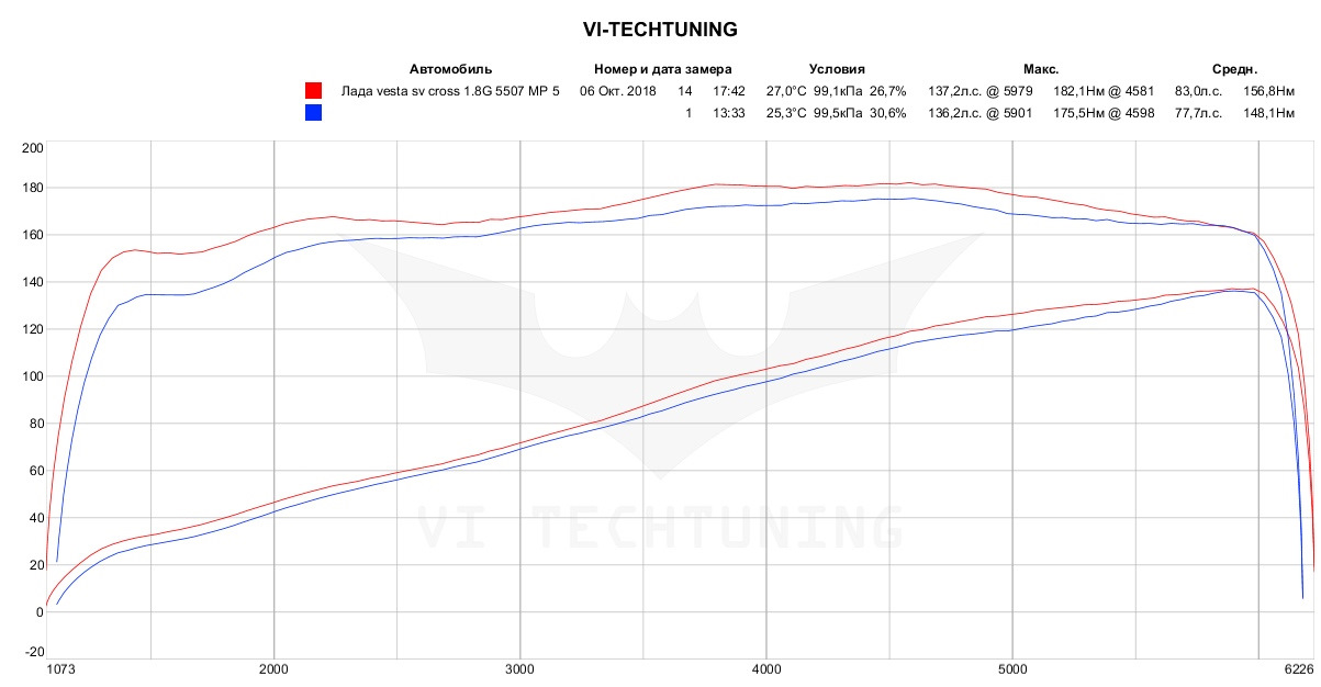

Я рассказал про детонацию на прошивке RSW. Он сказал, что из профессионального интереса следит за прошивками "признанных мастеров" на рынке. Некоторые прошивки даже честно покупает, чтобы разобрать по косточкам. Так вот. Конкретно про вестовский двиг 1.8. С его слов ДВС 21179 интересен в первую очередь фазовращателем. Он просмотрел все самые ходовые тюненые прошивки на рынке (Паулюс, Ледокол, ММК, RSW). Они все очень похожи. В первую очередь тем, что изменениям подвергаются одни и те же калибровки. И во всех тюненых прошивках используется такой же подход, какой использовался при тюне древних Январей. "Мастера" задирают УОЗ и топливоподачу. Ну и добавляют к названию своих тюненых прошивок слова Спорт, Power и пр. Чем больше УОЗ — тем спортивней прошивка. А когда люди начинают жаловаться на детон, то говорят, что у Весты впуск слишком горячий и его нужно весь переделывать (это Паулюс объяснял одному человеку, который у него прошился и начал жаловаться на детонацию). Да, впуск может сделан и не совсем грамотно, но для гражданской езды его хватает и на стоковой прошивке со всеми ее недостатками ведь детонации нет. Может дело совсем не во впуске? В общем, все эти банальные выкручивания УОЗ из эпохи динозавров. В вестовском М86 используется моментная модель и к нему нужен другой подход. Некоторые индивиды (похоже, что это мой случай), задирают УОЗ и уменьшают топливоподачу. Ну и как двигатель после такого не будет детонировать? Этим создается иллюзия, что машинка повалила да еще и топливо кушать стала меньше. Вот точь в точь мой случай. После первого тюна у меня упал расход топлива где-то на 0.8 литра. По факту я получил сниженный расход топлива и детонацию.
Ну и отметил, что почти никто из "признанных мастеров" не трогает фазовращатель. Только у Паулюса вроде он видел какие-то робкие попытки изменить его работу на "верхах". Но изменения больше косметические. А у остальных вообще ничего. Ощущение, что "мастера" накопили определенный багаж знаний при тюне старых ВАЗов и просто продолжают штамповать прошивки для новых лад опираясь на свой старый опыт. И здесь я снова вспомнил, как мне сделали тюн на мой 1.8 в первый раз. Напомню, что когда я приехал и прошивальщик слил мою родную прошивку, то сказал, что ни у кого пока нет тюна этой прошивки. Он ее отошлет самому RSW, тот сделает на ее базе тюн и тогда мне ее зальют. Я уехал, а через несколько часов прошивальщик позваонил и сказал, что прошивка готова и завтра можно подъезжать. Вот так и сбацали тюненую прошивку на коленке даже не видя мою машину вживую.
Ладно, это все лирика. Я сразу сказал, что меня не интересует увеличение мощности. Мне нужен комфорт. Хочу ездить, как человек. Без нервов. Хочу плавности. Поэтому второй ДК не отключаем. Евро-5 сохраняется . Поехали с калибровщиком кататься и снимать логи. Я понял только то, что при переключениях у меня очень сильно скачет УОЗ по цилиндрам. Отсюда и дерготня. Вот скрин для примера:

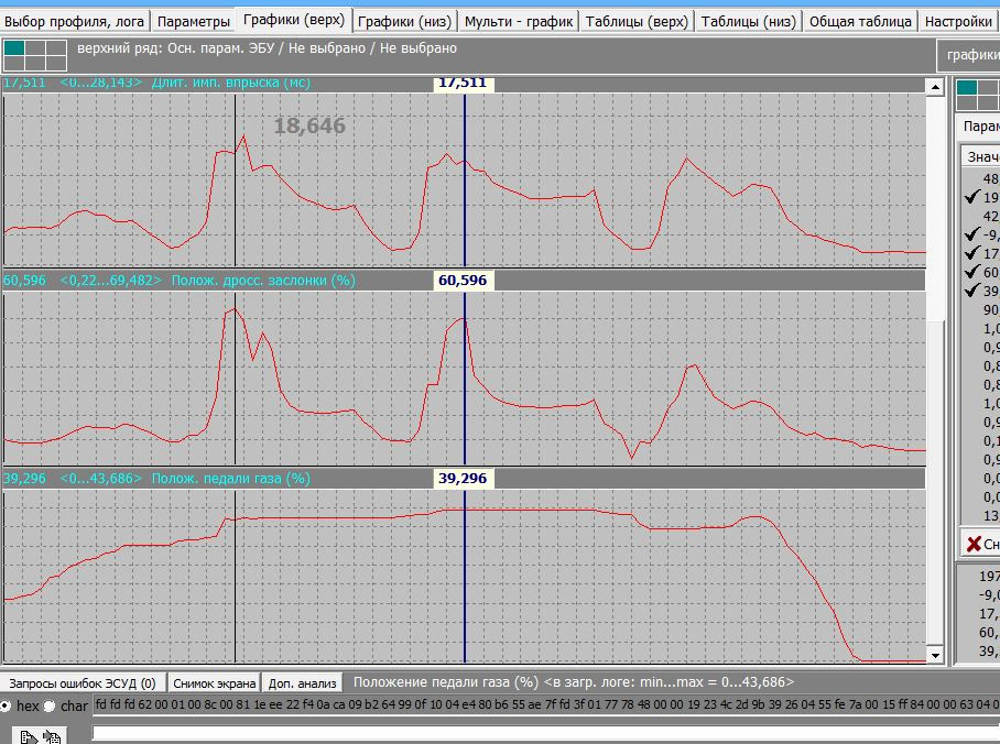

Я снова катался, сам снимал логи и отправлял ему. И вот договорились встретится еще раз. Я приехал, а дальше — комедия. Он в прошлый раз по запарке не сохранил мою тюненую прошивку у себя на ноуте. То есть она осталась только в моем ЭБУ. Чтобы продолжить выкатывать эту прошивку, ее нужно считать из моего ЭБУ. Если заливал прошивки он просто через диагностический разъем, то вот безопасно считать прошивку через диагностику, как он объяснил, не получится. Только через разъем самого ЭБУ. Он использует Combiloader.

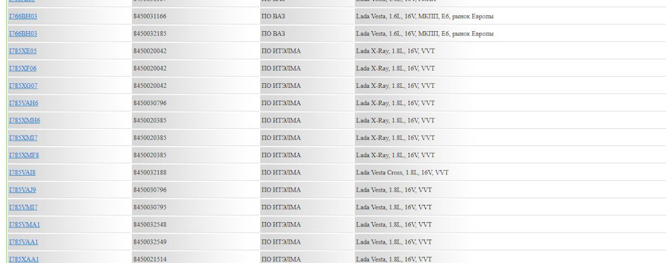

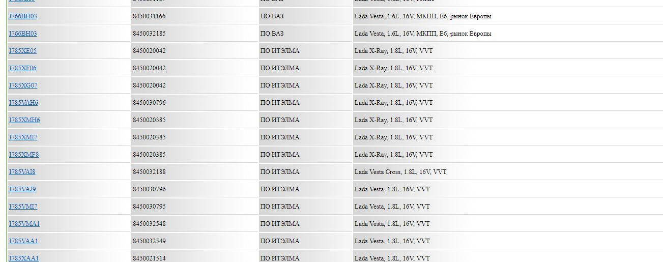

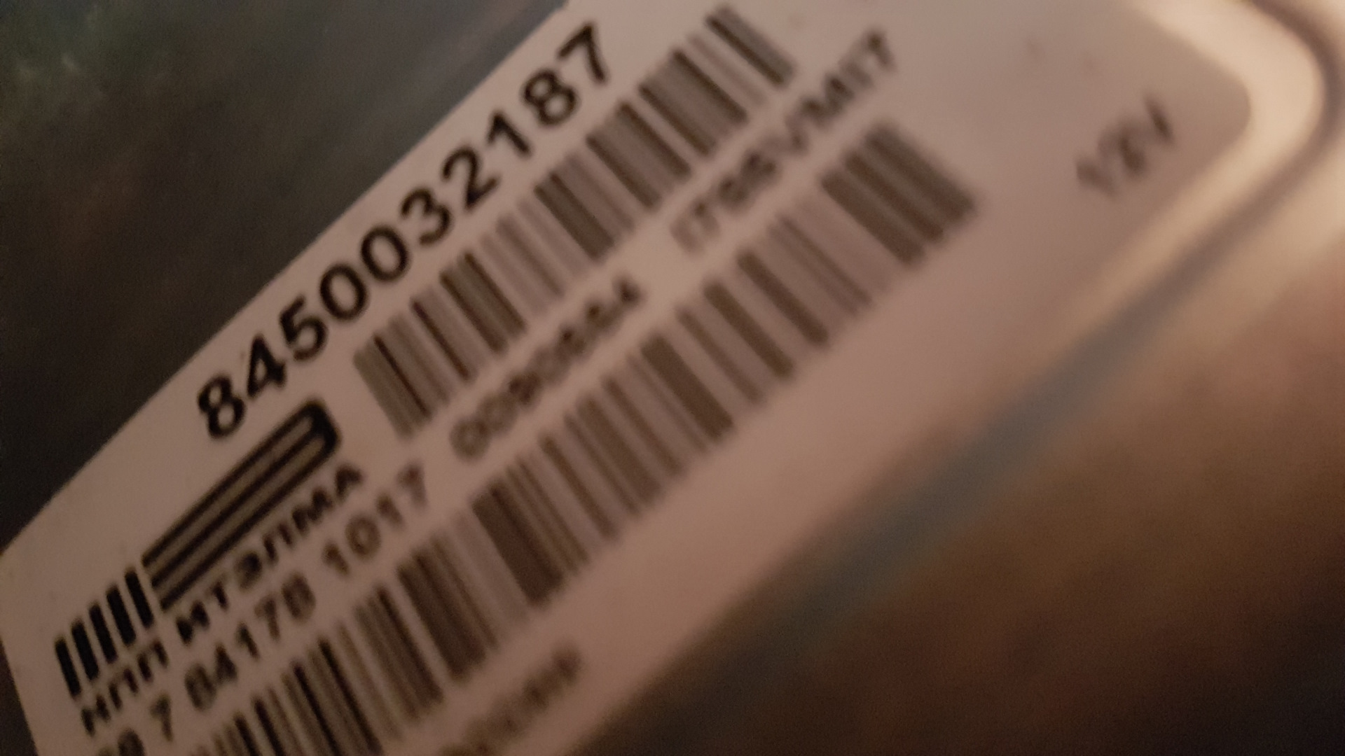

В общем, снял он мой ЭБУ и унес в бокс. А там уже на столе посмотрел на наклейку моего блока- там красовался номер 8450030796. Для каждого номера существует своя прошивка. Там же на наклейке была указана прошивка, которая была в моем ЭБУ с завода — I785VAH6. А после замены топливной рампы мне дилер залил прошивку I785VAA1. Все хорошо, но это прошивка не для моего блока! Эта прошивка для блока 8450032549. Смотрим таблицу:
Согласно таблице последняя прошивка, которая существует для моего блока 8450030796 это I785VAJ9. Калибровщик скачал чистую прошивку I785VAJ9 и залил мне. Поехали кататься. Блин, даже в стоке на этой прошивке стало намного лучше, чем на I785VAA1, которую мне залили при замене топливной рампы. Во всяком случае, таких сильных пинков при переключениях не было. В итоге, калибровщик доводил до ума уже эту прошивку. Внес в нее некоторые наработки от беларусской Весты и все, что мы с ним накатали за пару дней. Со слов калибровщика, в прошивке сильно переработана моментная модель, затронуты почти все базовые калибровки, изменениям подверглись переходные режимы, режимы пуска и холостого хода. Изменена работа фазовращателя. Евронормы сохранены. Залили и поехали кататься.
Моей радости не было предела. Все переключения очень плавные, никаких рывков. При разгоне я получил практически линейное ускорение, как на электротяге. Сколько педаль газа нажал-такое ускорение и получил. Блин, даже не верится что едешь на машинке с обычным ДВС и однодисковым роботом. Калибровщик посмотрел логи при поездке и также подтвердил, что судя по логам все отлично и он не видит больше смысла что-то править. Я посетовал, мол, почему завод сразу не делает вот таких вот прошивок. Вечно у них все через тернии к звездам. На что калибровщик парировал, что практически ни один завод в мире сразу не делает нормально. У всех на новых машинах полно косяков и он знает все это не по наслышке, ибо к нему каждый день приезжает много самого разного народа на самых разных машинах. И все чем-то недовольны.

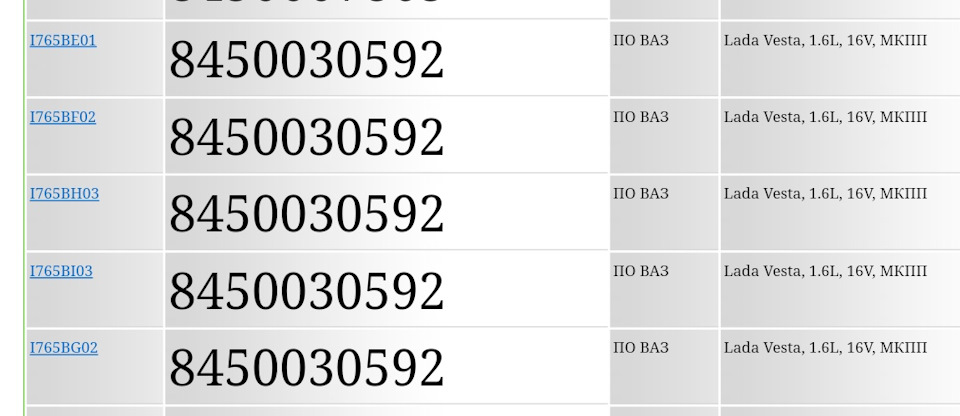

Здравствуйте. Где можно посмотреть таблицу соответствия прошивок и блоков, что у Вас в статье? Дайте пожалуйста ссылку. Спасибо.
almisoft.ru/romecuvaz_m86.htm

как так со сток мотора весты 138 лс?
почему тогда у меня у злого 1.73 мотора нет и 125 лс?
или 138 лс весты с маховика, а не с колёс?
Мощность снималась с колес. Почему получилось так много не знаю.
почему тогда у меня так мало? или реально сток 1.8 веста мощнее моего умеренно-злого атмо?
Но пересчитывалась на маховичные. 138 сил с колёс это 162 с маховика примерно. Их даже из 1,8 не так просто вытащить, тем более с евро 5
Как из этой таблицы понять какая прошивка последняя, у меня например версия ЭБУ
8450030592 1,6 МКПП. Какая из пяти прошивок последняя?
Я так понимаю, чем ниже — тем новее. Для вашего блока последняя I765BG02. Так думаю.
I765BG02 с завода и стоит, машина февраль 2016, прошивку не обновлял.
Значит это последняя. Новее нет
BH03 либо BI03, но она вроде только под CNG (BI03)

Ссылку на таблицу заводских прошивок скинь для ознакомления.
www.almisoft.ru/romecuvaz_m86.htm
Моего номера эбу, нет в этом списке((
Значит машина поддельная из китайского подвала :) Пиши номер посмотрим
chiptuner.ru/content/ser_m86/
Mozgach
там четверти номеров ЭБУ из ОТТС нет. Например, тех же 8450032547 и 8450032546, которых в дикой природе полно.

Номер блока можно узнать не снимая его?
Фото наклейки сделайте.

Лето 2016, комфорт+ мультимедиа, коробка робот, на ЭБУ 8450007865
Двигатель 1.8?
1,6
Прошу прощения, забыл :(
