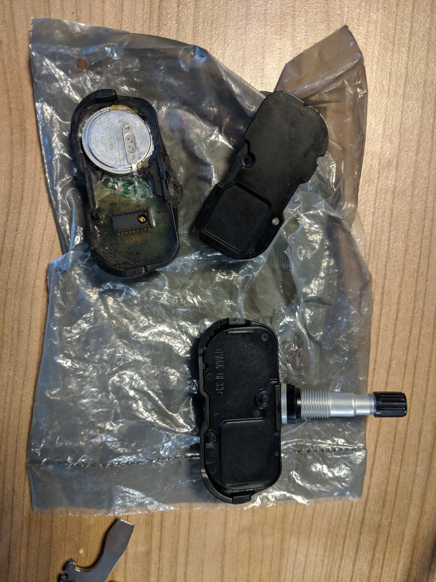

Итог — датчик заломан, при всей аккуратности работников шиномонтажа.
Я к этому был морально готов, но главное, чтоб колесо перестало спускать и у меня не разрывался телефон по этому поводу — поставлен обычный нипель, ошибка TPMS на панели. А мы идем пробивать цену нового.

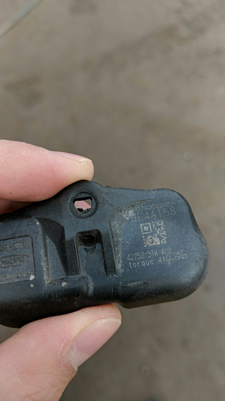

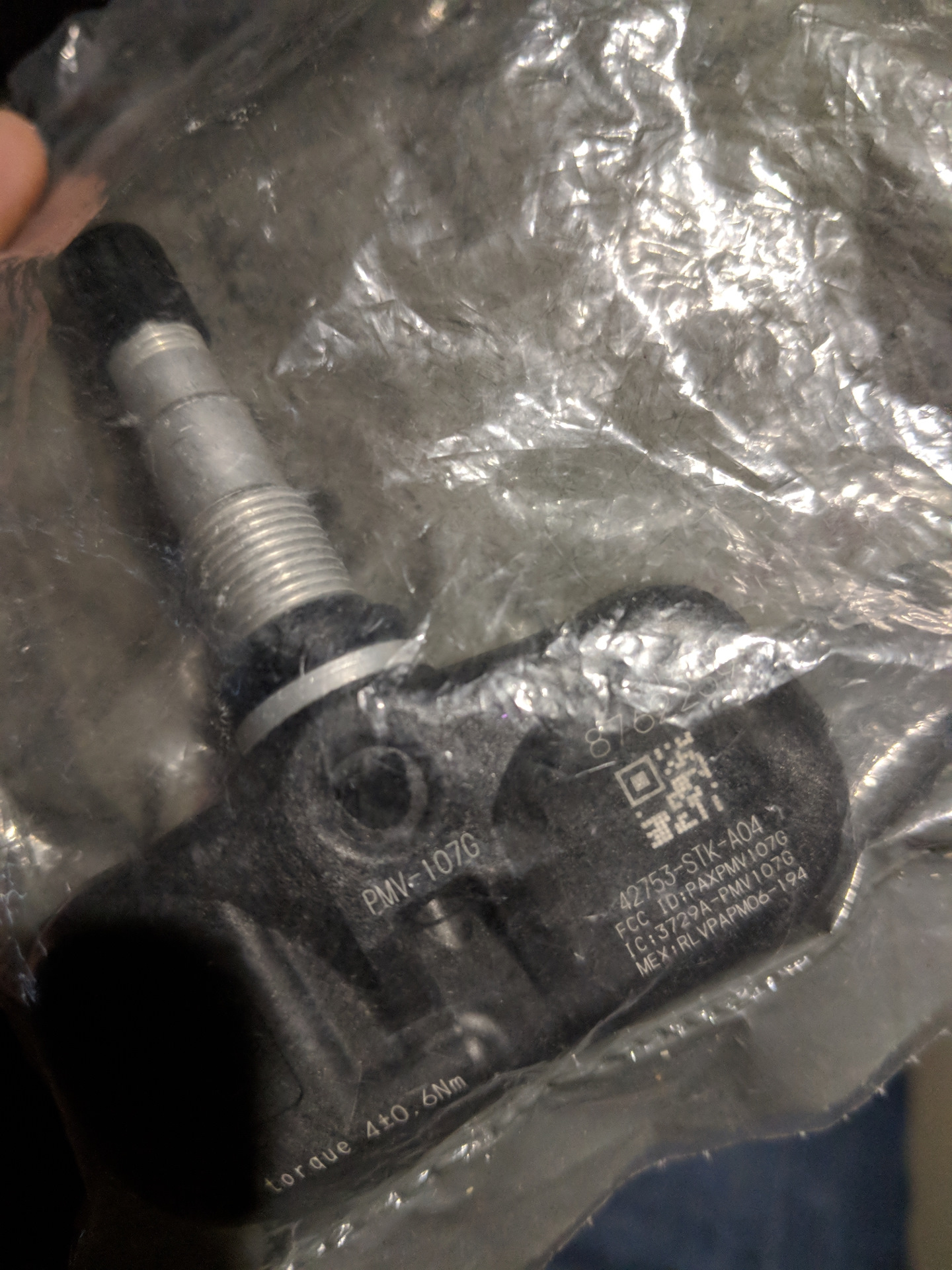

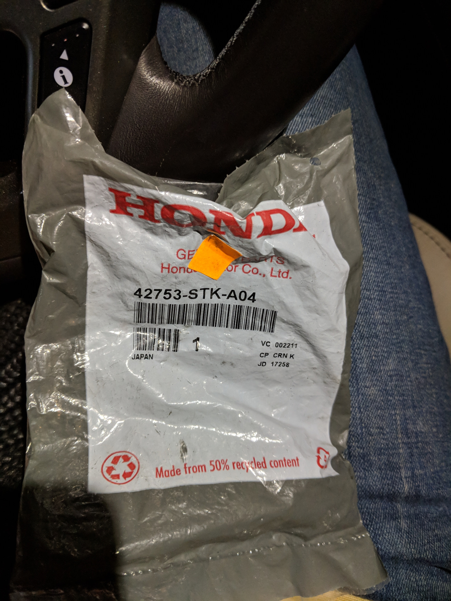

Как всегда все в наличии у Юры Slayer и уже вечером следующего дня датчик у меня (по гуманной цене естессна). Оригинальный номер: 42753-STK-A04
Дальше все просто — заезжаем на шиномонтаж и монтируем новый датчик.
Внимание:
В комплекте не идет гайка и резинки!
Подходят стандартные, никакой хитрой резьбы.
НО! Если их не будет на шиномонтаже — то ничего не выйдет.
Мне повезло — на шиномонтаже все было. А так — что-то прошляпил я этот момент.

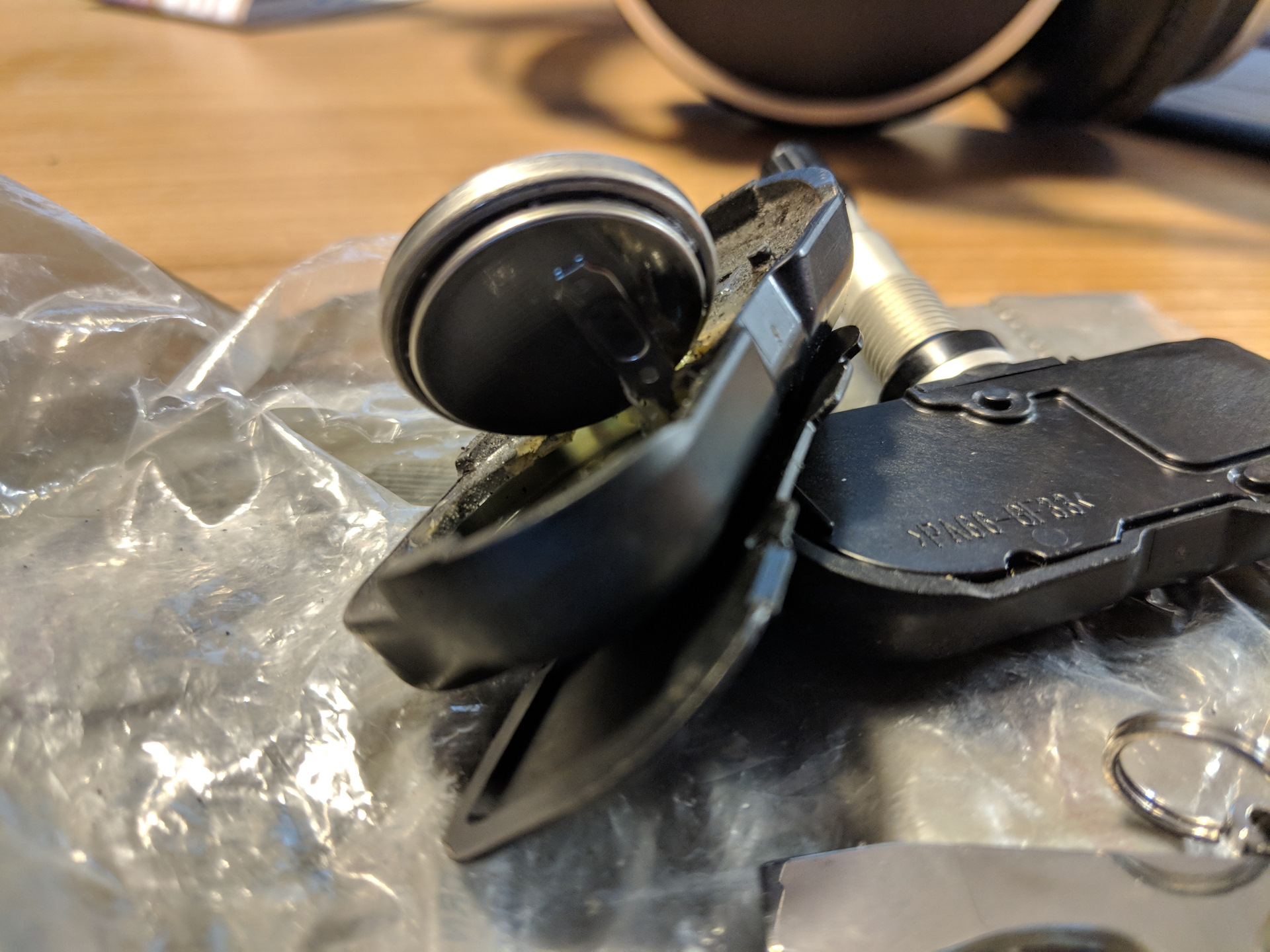

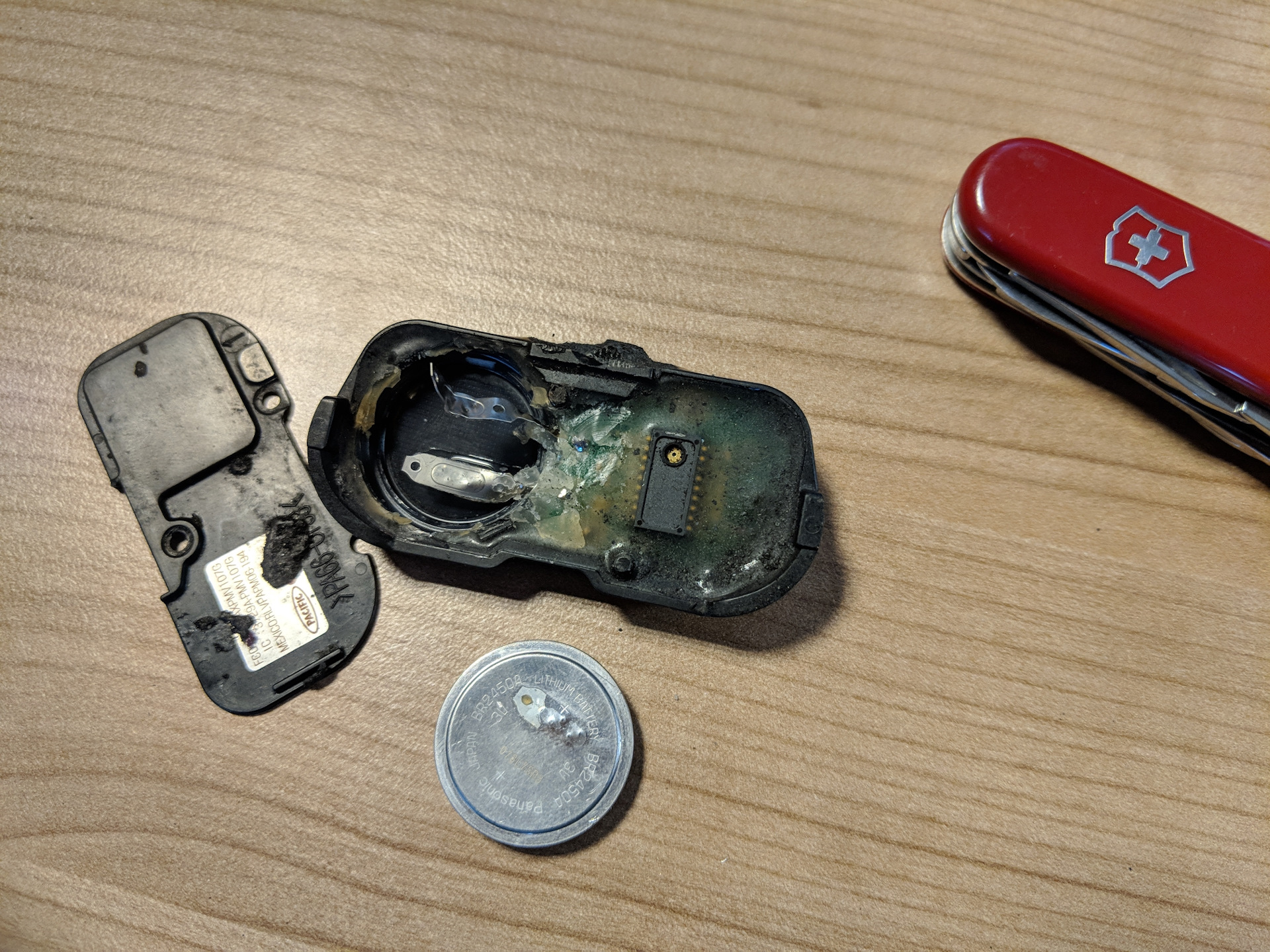

Что плохо — это то, что датчики по сути одноразовые. Нет никаких фиксаторов, чтобы аккуратно открутить гайку и поменять нипель/гайки/резиновые кольца. Ну и похоже батарейка не предусмотрена к замене — она залита герметом и клеммы припаяны.
Хотя врятли это проблема — датчик явно стоит с 2008го года, ну или как минимум с 2014го (зимний комплект колес у меня с дореста и нипеля я не разбирал с 2014го года).
БОНУС. Как выглядит поломанный датчик изнутри:
Не ломайтесь.

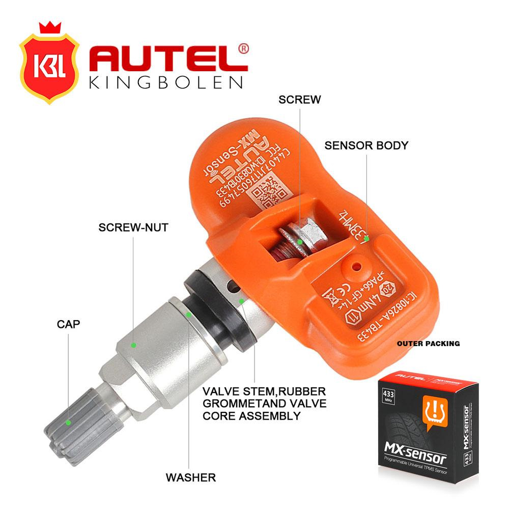

В сивике 9ом датчики привязываются, причем все сразу, так что цена привязки при замене, за 1 датчик или 4- одинаковая. Когда у меня в колесе родной разлетелся, купил Autel. Привязывается к любой системе на частоте 315 и 433Mhz, стоил вроде 30$.

на мою по ОЕМ номеру предлагает оригинал 120-130р и на emex 115, так что было резонно) Кстати, не знаю правда или нет, натыкался на информацию, что Autel датчик начинает расходовать заряд батарейки только с момента активации и привязки
