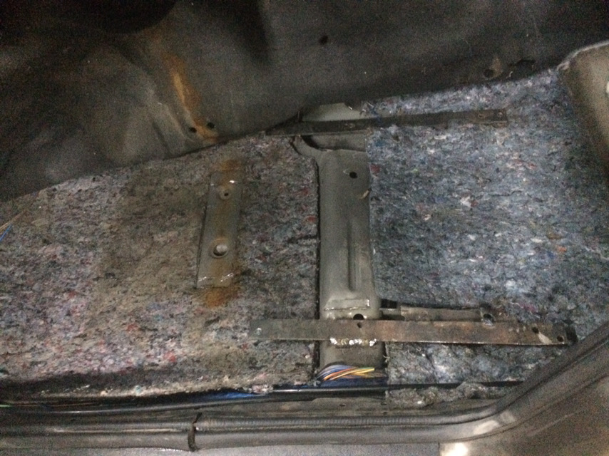

Что нам для этого потребуется? В принципе ничего!
1. Болгарка
2. Сварочный аппарат
3. 4 металлический пластины(по размерам «лыж» сидений
4. 8 болтов с гайками и шайбами
Срезаем штатные крепления! Крепления! Не усилитель!
Дальше крепим болтами пластины на лыжи и ставим в салон
Срезать нужно так, чтобы лыжи которые ближе к туннели центральной на правом и левом сиденье стали ровно(сзади и спереди пластина была на одном уровне)
А под крайние пластины сзади подкладываем срезаное лишнее штатное крепление и представляем под лыжу сзади и привариваем.
Ставим прихватки, снимаем сиденья и провариваем хорошо лыжи ставим назад ковролин и радуемся своим новым комфортным сидухам
Забегу вперёд сиденья ставил на усилитель, я его не резал и получилось очень хорошо по посадке за счёт лифта сидений вверх и вниз, я люблю ездить с рулем опущенным максимально в низ и теперь он не закрывает обзор приборов, безумно доволен подогрев спинки и седла
Фото готового варианта выложу позднее, фото подготовки одно, но на ней и так понятно что куда и как!
