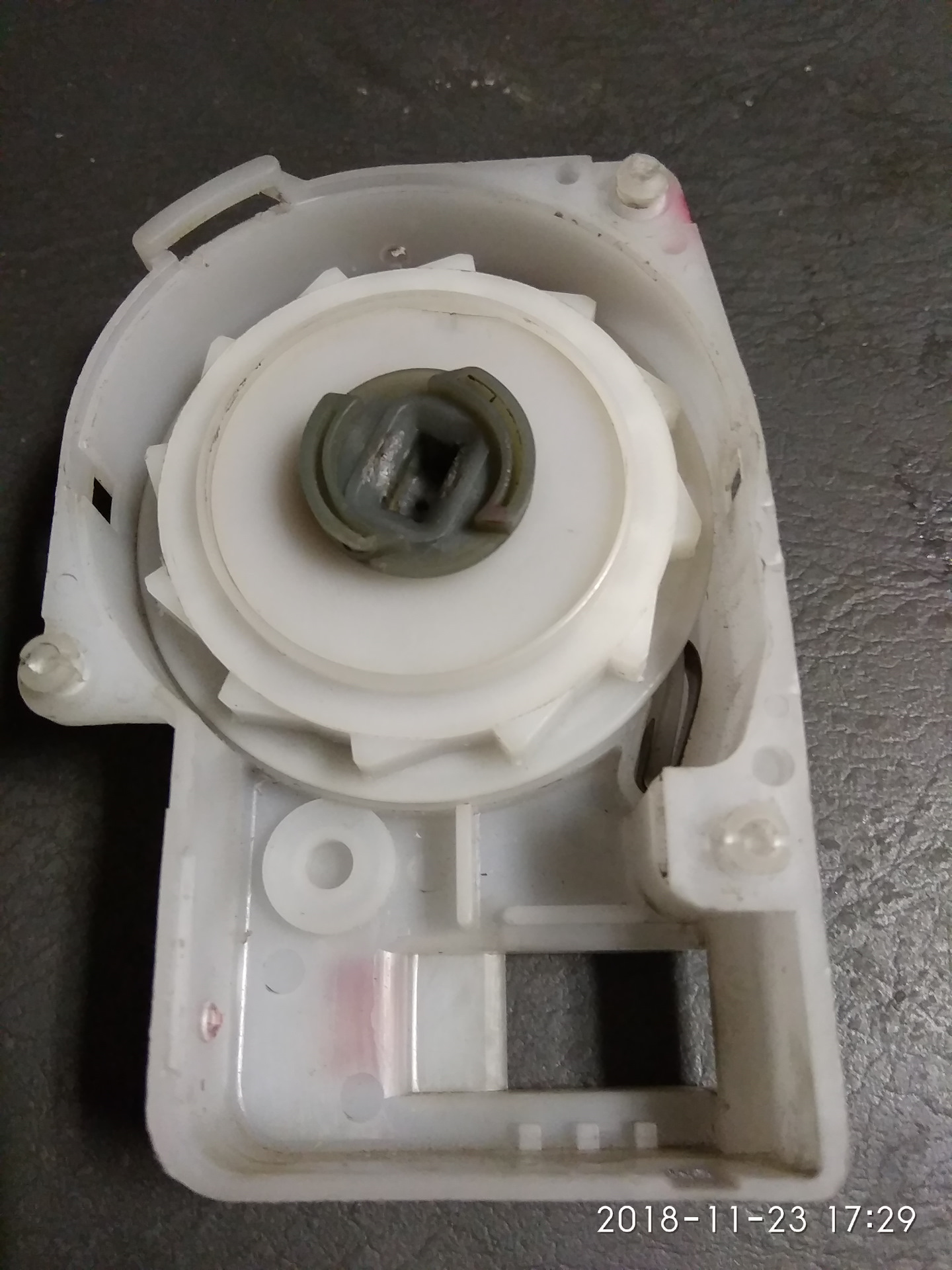

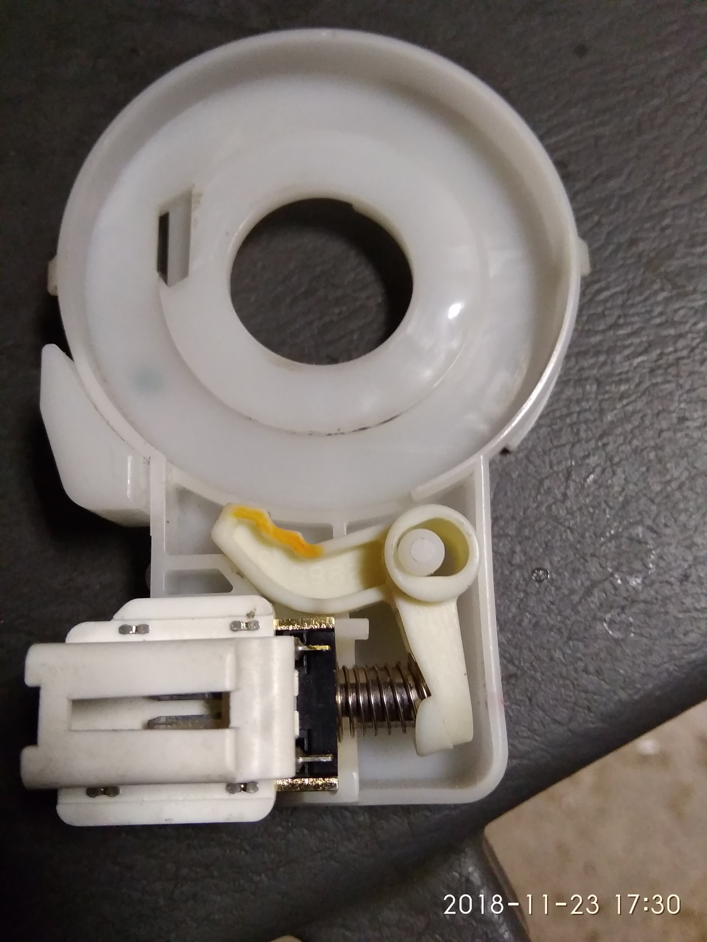

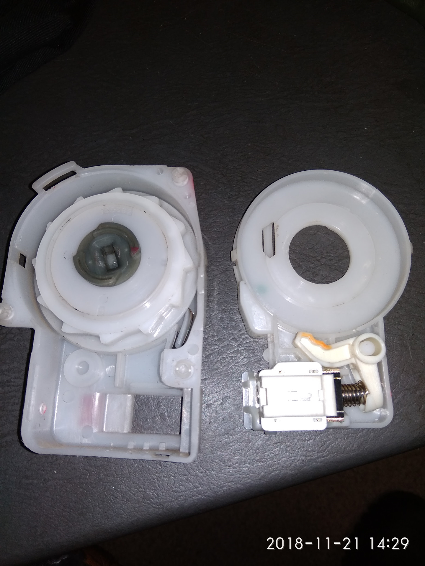

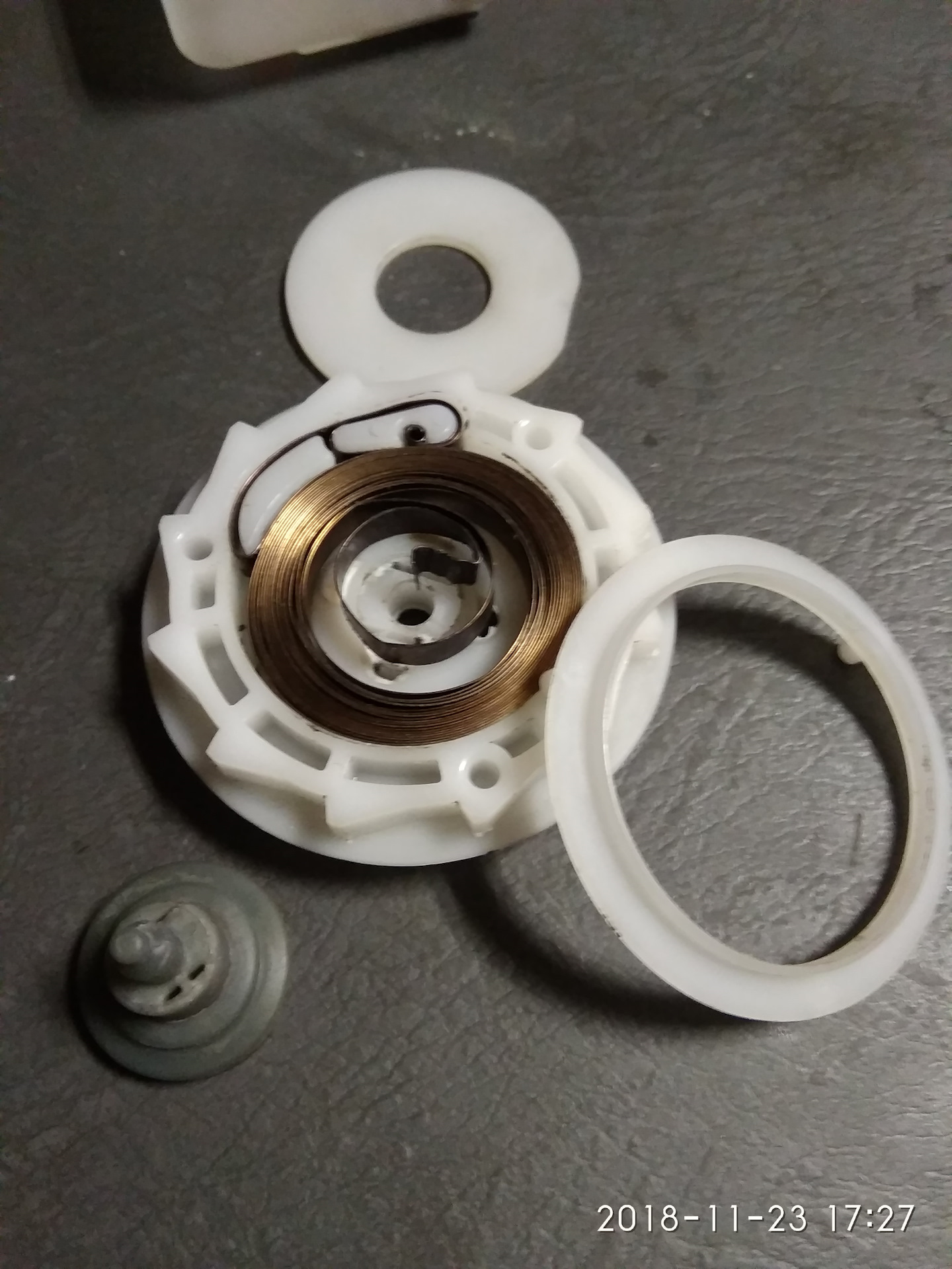

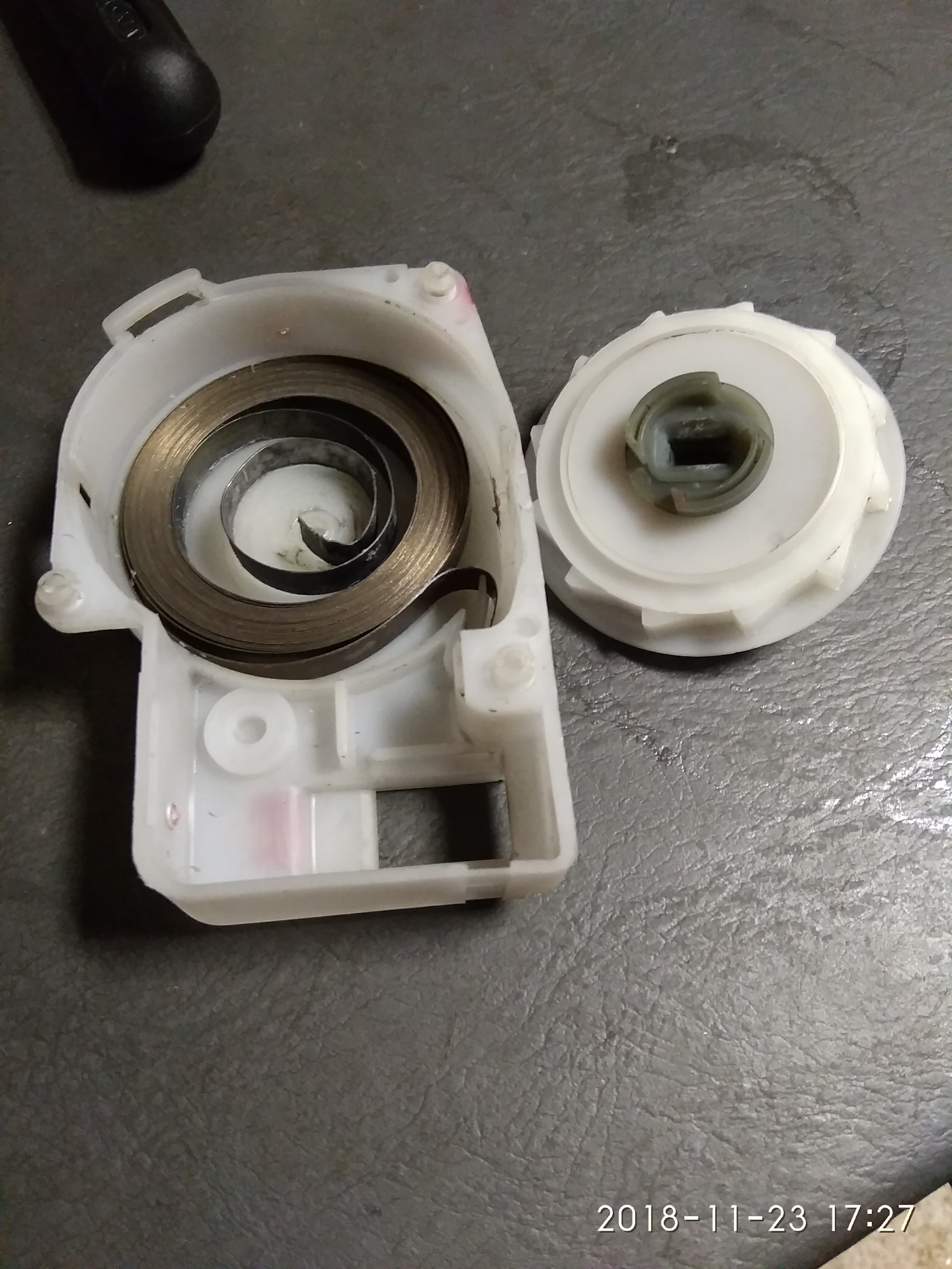

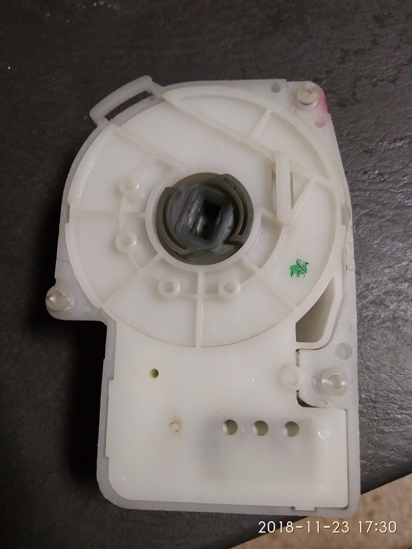

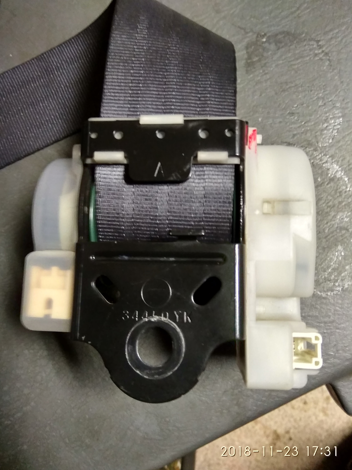

Всем Привет! Нужна помощь. Хотел натянуть пружину ремня безопасности, отщелкнул блок пружна сделала вжжжжжиик. Малая пружина (желтая) выскочила, уложил на место. Вопрос что не так? Почему обе пружины взводятся в одну сторону? При взводе любой пружины она работает на размотку ремня. Ни хрена не могу понять. Прошу помощи знатоков.

www.drive2.ru/l/500914958700118128/ мое бж там видно как полотно фиксирует пружину. После того как все сцепится клипсами выдергиваете полотно и ремень поползет .
Как я помню принцип такой . Берете выдвигаете ремень полностью отделяете кишку с пружиной предпоследнее фото 2 с конца, суете отвертку плоскую в коричневую пластиковую деталь и крутите в сторону затяжки пружины. Вы поймете она будет стремится размотаться, крутите до упора, плотно прижав к полу. Затем берете полотно по металлу и суете в прорезь тоже на 2 фото с коца . Полотно поможет зафиксировать пружину в натяжке и ставите на место узел с фото сконца 2 к ременному узлу до щелчка клипс и все.
Это все понятно. Прочитано и просмотрено много материала. Сейчас стоит такой же с одной пружиной. Размотал, взвел, вставил полотно, защелкнул ремень смотался. Но цука здесь две пружины! И ещё эта (релюшка), которая после выключения зажигания дотягивает ремень до конца.
