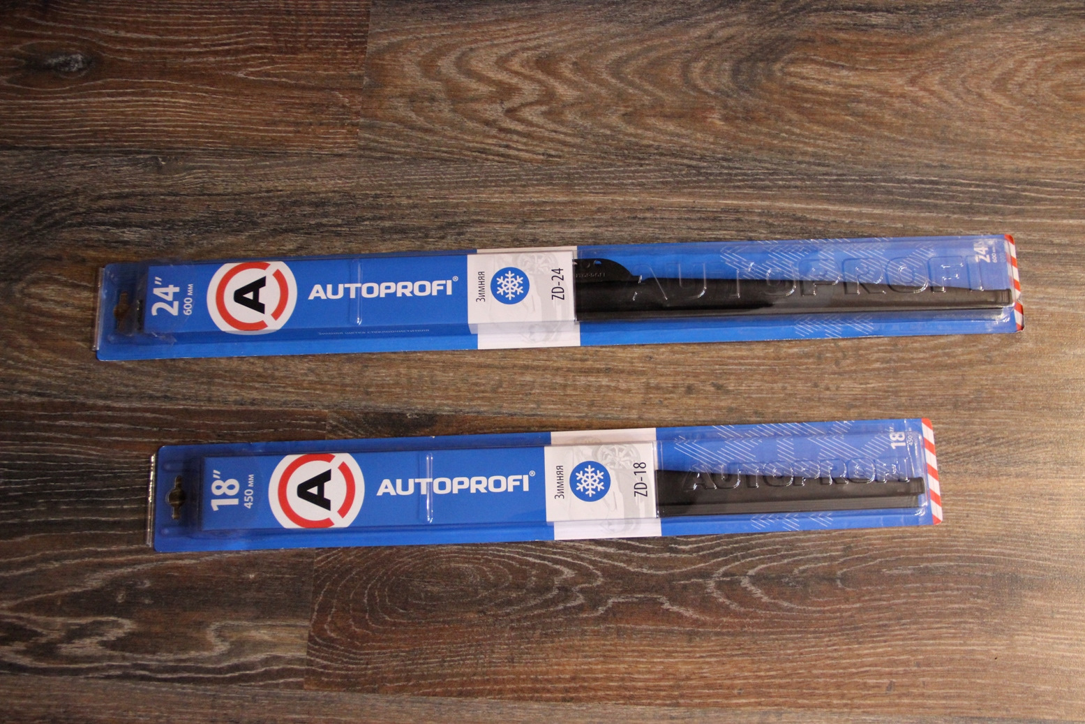

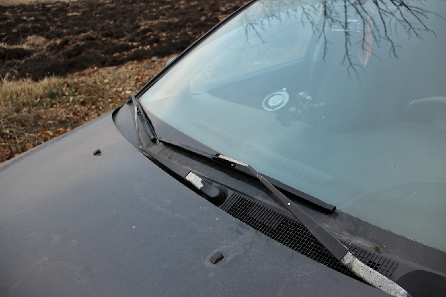

Первый раз услышал о существовании зимних щеток дворников лет 6 назад. Тогда эта информация "не зашла". Подумал, что "мой отец и дед всю жизнь ездили без зимних щеток, и мне они не нужны" (несколько лет назад некоторые так отзывались и о зимней резине).
Зарегистрировавшись на Драйве стал замечать, что эти щетки покупают и ставят. Прошлой зимой уже и сам задумался о покупке. А окончательно решил что мне нужны зимние щетки 2 недели назад, когда не изношенные летние щетки вдруг перестали очищать стекло при температуре ниже нуля.

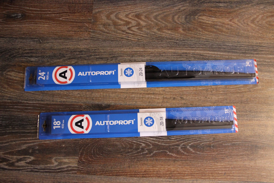

Что из себя представляют эти зимние щетки?

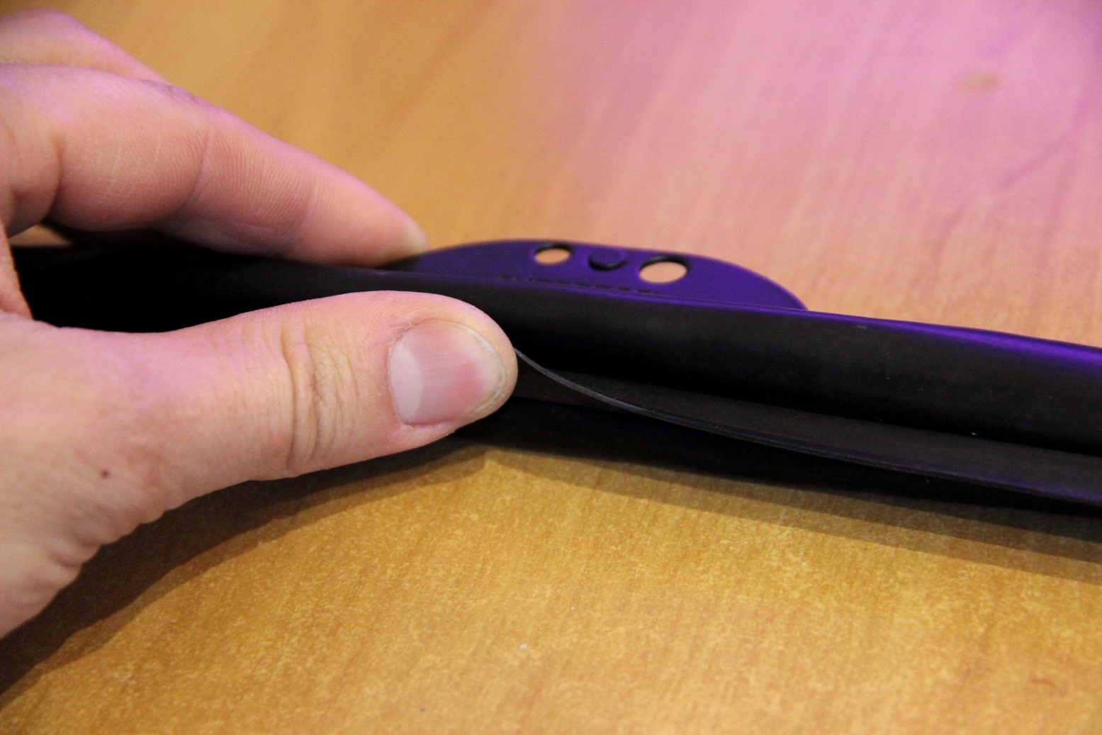

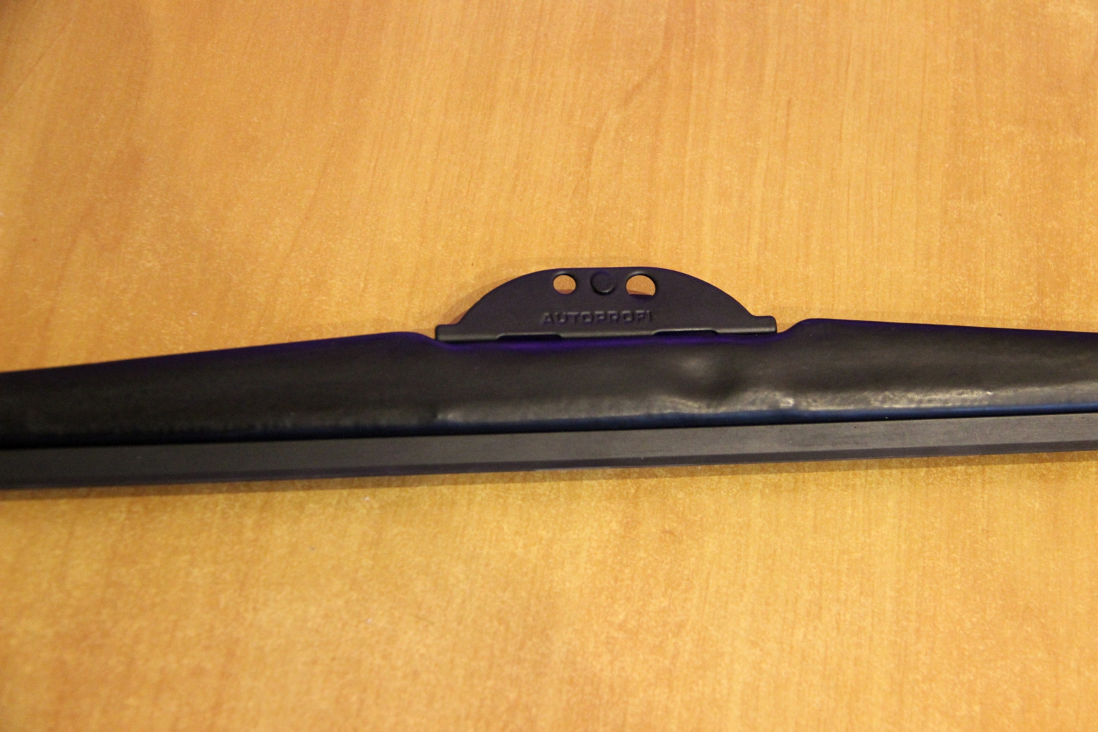

По сути — это каркасные щетки, но каркас закрыт резиновым эластичным чехлом. Отсюда и первое преимущество — за счет каркаса щетки плотнее прижимаются к стеклу и повторяют его форму (в отличие от бескаркасных щеток) и при этом намерзание льда и снега на каркас не ухудшает прижим (в отличие от каркасных летних щеток).
Еще одна особенность — более широкая и эластичная резинка не имеет перпендикулярных ребер жесткости. Из-за этого на резинку меньше намерзает лед и ее легче очищать.
Высота щеток больше, чем у стандартных бескаркасников, из-за руля стали сильно торчать поводки дворников (как на девяточке). Но это дело привычки.
На следующий день, после установки щеток, пошел первый снег.
Зимние щетки работают лучше летних — не скрипят, не оставляют разводов, лед не намерзает.
Встречается информация, что у зимних щеток большая парусность. На своих пенсионерских скоростях 100-110 км/ч я этого не заметил.
Если кто-то еще считает, что зимние щетки — это изобретение маркетологов, желающих залезть в ваш карман, то рекомендую вам все-же присмотреться к таким щеткам.
А если имеется подогрев лобового стекла, то зимние щетки вам скорее всего не нужны — подойдут обычные бескаркасники.
