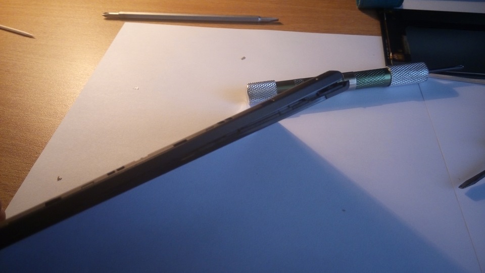

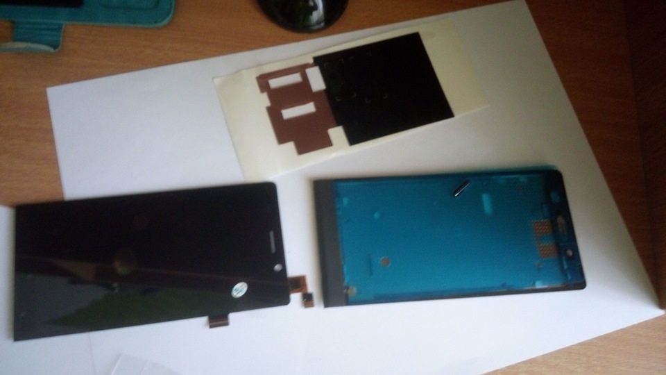

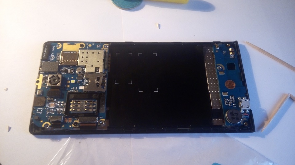

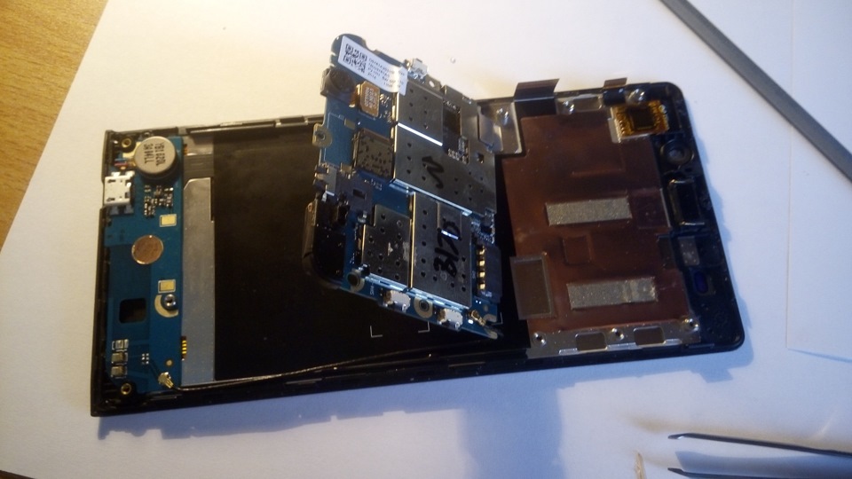

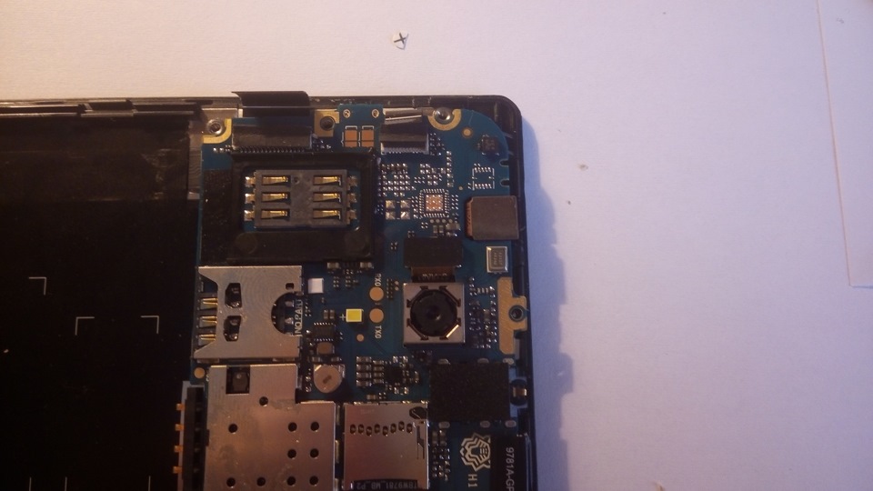

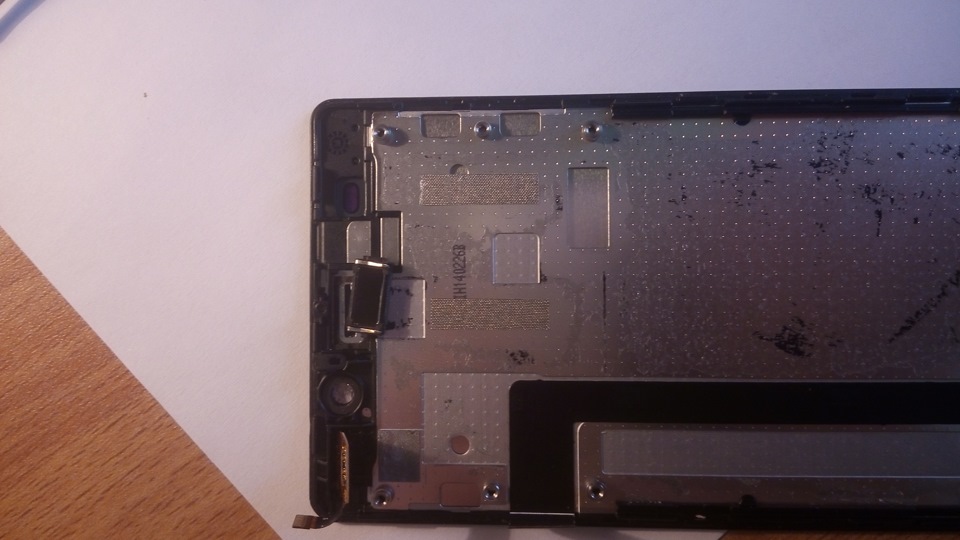

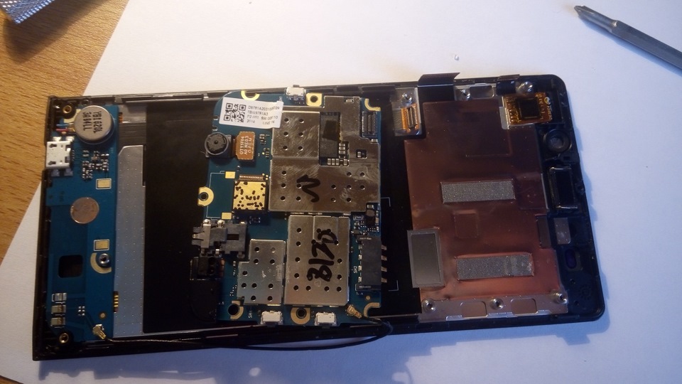

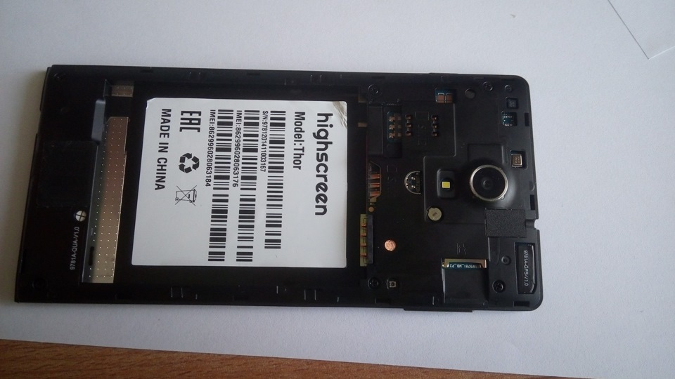

Пришел мне комплект: 1) дисплей в сборе с тачскрином (левый низ). 2) пластиковая рамка, в которую приклеивается дисплей (в пленочке, чтобы клей не повредить). 3) наклейкиоткручиваю все видимые болты и тот, который спрятан за белой пломбой. как и в роликеснимаю пластиковую рамку, болтики которой откручивал. она на застежках, подцеплял ногтем и зубочисткойсобственно со снятой рамкой.дальше нужно разжать замки двух шлейфов и их освободить. <img src=уже вытащил шлейф, осталось отсоединить длинный тонкий проводокосталось высвободить еще одну микросхему и можно собирать. Кстати, микросхемы помимо болтиков немного приклееныне забываем про динамик, он просто немного приклеен. В комплекте пришла еще сеточка (фильтр наверное) для динамика, ставил ее в новую рамку. Все логично и простодальше берем новый дисплей и новую рамку, продеваем два шлейфа в отверстия под них и приклеиваем дисплей на новую рамку (смотришь как на старом было и все), динамик не забываем переставить и новую сеточку-фильтр к нему. перекидываем обе микросхемы и подсоединяем все как было + клеим наклейки (шлейф от дисплея или тачскрина (не помню уже) идет под наклейкой). ставим родную рамку и закручиваем все
Вывод: замена дисплея не сложная процедура, перепайки не требуется. Ушло у меня 2,5 часа т.к делал это первый раз. Напоминаю, дисплей идет вместе с тачкрином, по отдельности их не заменить на этой модели. Инструменты: зубочистки и маленькая крестовая отверточка
