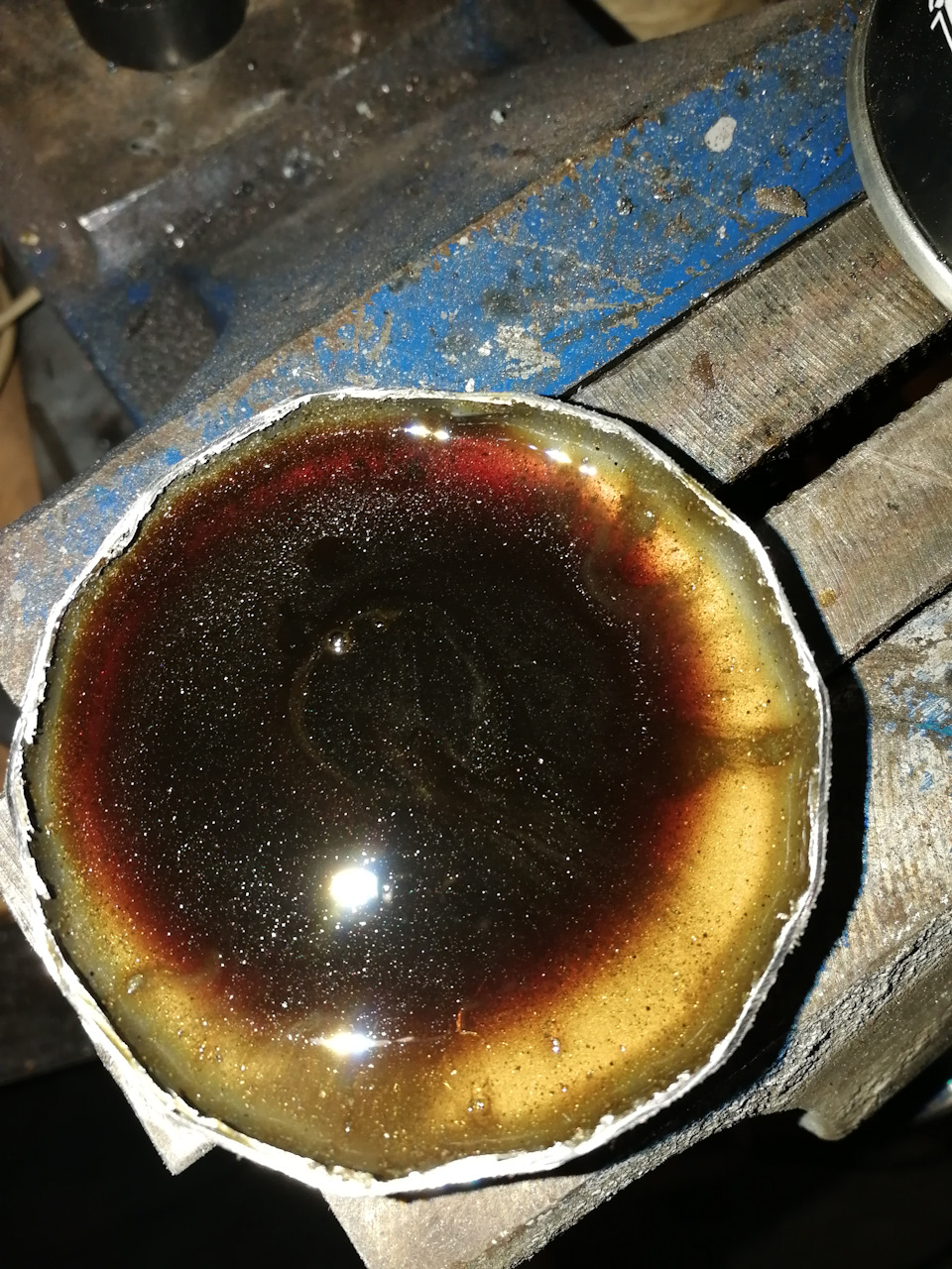

Всем привет.

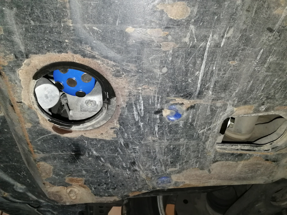

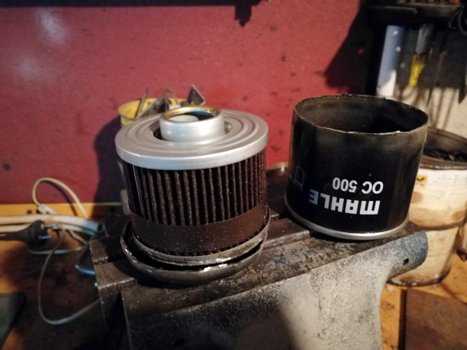

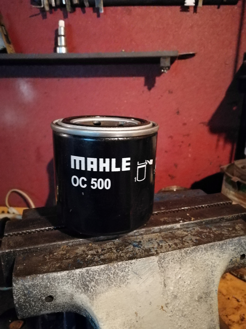

Решим применить пробку с магнитом, что даёт это, собирает мелкую металлическую пыль (абразив), писать вам деферамбы про вред металлической пыли не буду, это помогает однозначно!
Магниты на фильтр

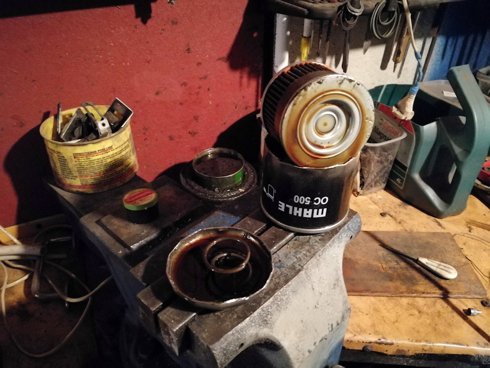

А у меня фильтрующий элемент в пластиковом корпусе…

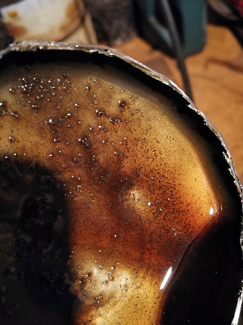

Стружка видна, но на ваш взгляд, это стружка от распила? по идее на магнитах порошок должен быть, мелкодисперсный)
Крупная стружка от распила, мелкая от работы двигателя. На крупном снимке видно мелкий абразив.

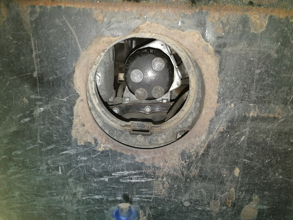

один магнит потерялся? на втором фото на фильтре 4 шт
Все на месте) один на другого залез)!

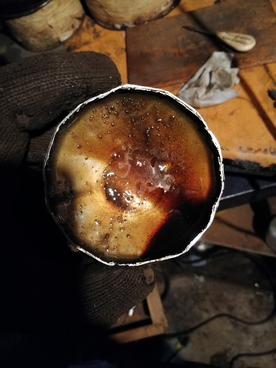

А где распил фильтра? Фильтр будет подзабит скорее всего от магнитов всяким мусором и жижей!
Добавил распил
А распил фильтра будет?!
фильтр — не бюджет! Чё его пилить?

Добавил распил
Главное что бы вкладыши не налипли!
Вкладыши не налипнут, они из немагнитного материала.
Продумано!
Интересные пяточкИ!
Добавил распил
А там мелкая стружка?!

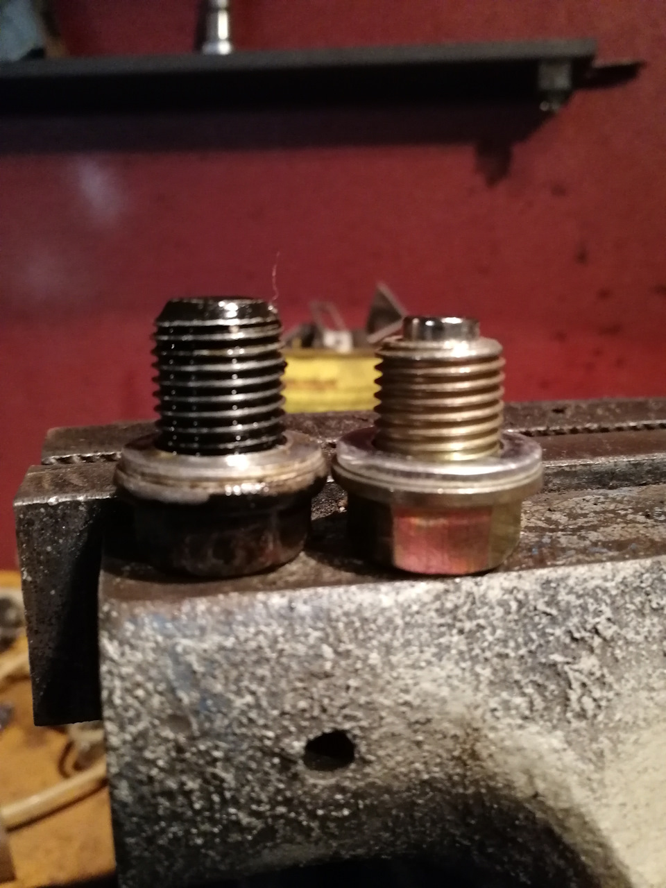

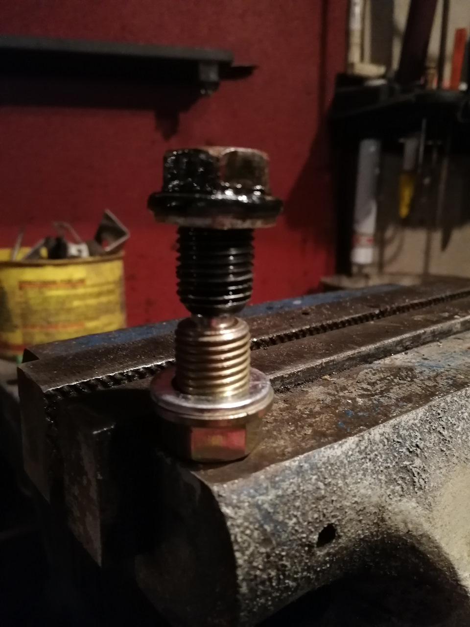

Такой же болт купил, пока валяется, при следующей замене поставлю, хз конечно есть ли от неё толк…
у меня стоит такой. как бы прям стружки на нём не было, но вот немного порошка было. ну совсем чуток. по густоте, как в горяций шоколад макнули.
Это наверное всетаки больше как сигнализатор скорого конца движка, налипла стружка значит все плохо…
Да, согласен. Магниты на фильтре думаю, больше задержит мусора. видел видюшки, где на дне фильтра, прям песочек. Надо наверное прикупить. не дорого, а будет казаться, что панацея от всех проблем)
А есть реальные примеры того, что этот чудо болт что-то собирает на себя. В коробке то понятно, а вот именно в двигателе?
нету в двигателе столько металла от износа, чтобы от болта с магнитом был реальный эффект, все масло фильтруется и частички износа оседают в фильтре, магниты, скорее как дополнительная страховка, я ставил пробку магнитную, как показатель качества используемого масла и фильтра, так вот за 8тыс. на оригинальном фильтре и масле 0w30 на пробке не было ничего! хотя на других фильтрах и маслах бывали маленькие налетики буквально в 1мм

Ждём распила фильтра с магнитами. Действительно улавливает стружку или нет? Магнит на сливной пробке маленький. и находится в одной точке картера. а вот через фильтр всё масло проходит!
В любом случае часть Овна ловит и стоит примерно как банка пива!
skv173
Добавил распил!

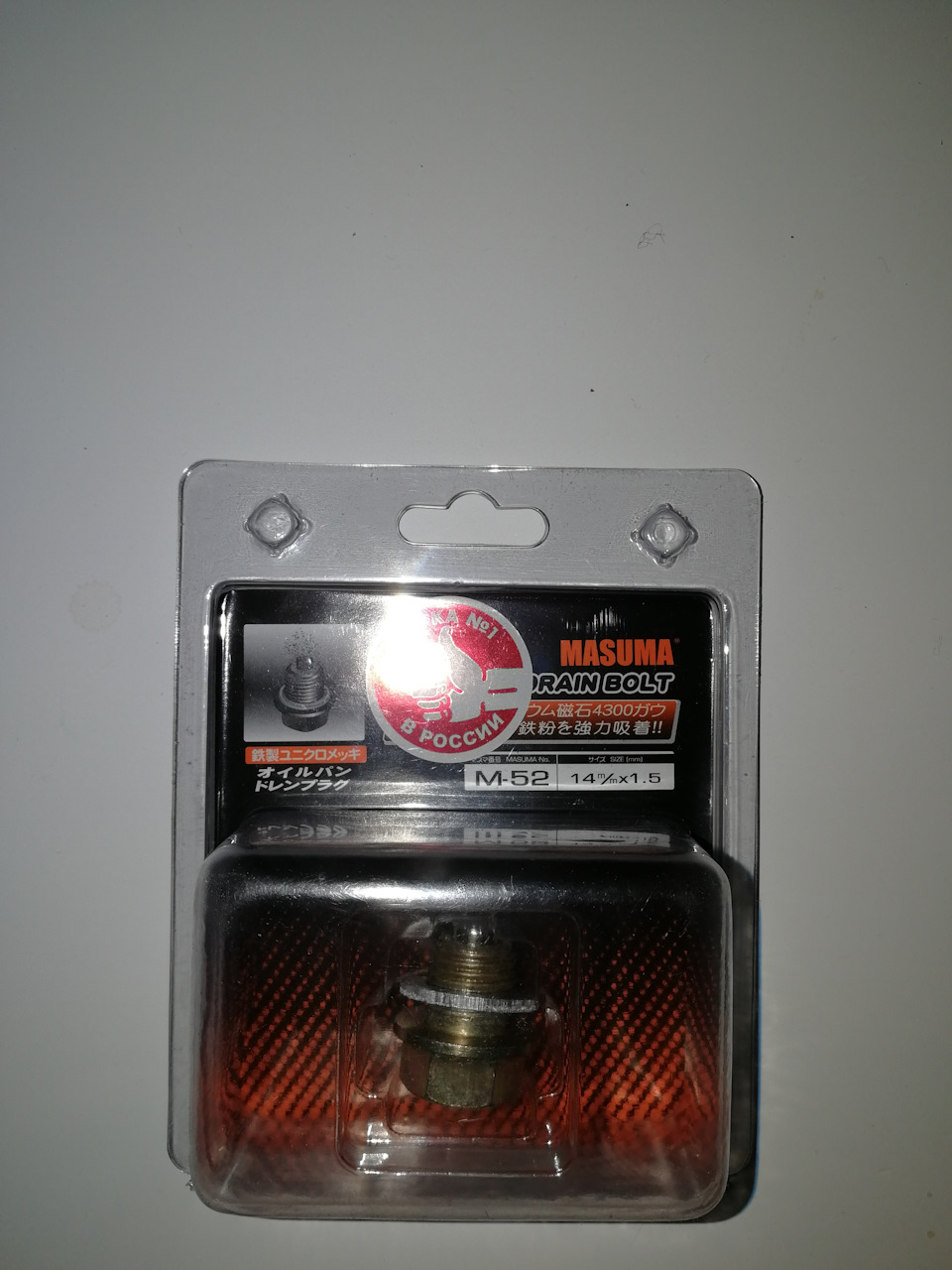

А можно ссылку на сливную пробку с магнитом?!
да в любом инет магазине они есть . Я в автодоке заказывал. 156 руб, стоит.
www.autodoc.ru/price/5307/M52
