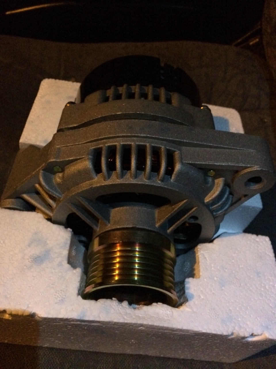

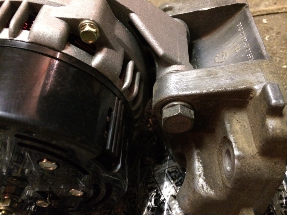

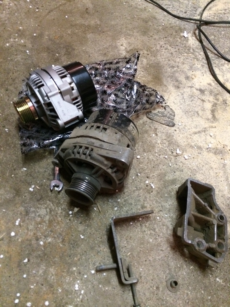

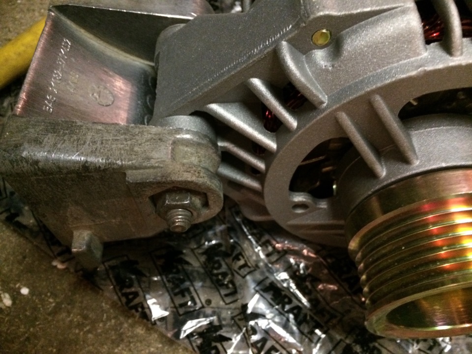

Умер в итоге гена купил на 100а Крафт сеял поставил(снимал полностью с креплениями)можно не снимать с кронштейнами по желании но не выходит нижний болт, в итоге его нужно перевернуть и все тип топ ну все на фото.
Запчасти на фото: 370452

а зачем болт то перевернул ? ))
его специально с завода так установливают. Смысл сей конструкции в том, чтобы при случайном раскруивании гайки, болт самопроизвольно не улетел, а уперся об лонжерон !

Не разу в своей жизни не встречал такой ситуации! А выход из такой ситуации я нашел другой, подогнул молотком лонжерон, в который он уперается)
Если Вы не попадали в такую ситуацию — это не говорит о том, что никто не попадёт !
Я только недавно попал в похожую ситуацию, только вывернулся не этот самый болт, а те два что крепят нижний кронштейн к блоку. Вот такое я увидел в первые.

Болт я показал что можно перевернуть что бы не ебаться и не гнуть железо при снятии Гены.А по поводу завода я ни чего не думал, мне печально что ты не понял суть!
откуда столько негатива ? я тебе писал со смайлами — на позитиве :-)
По делу — мне еще более печальней, что ты не понял о чем я тебе написал. То что ты перевернул болт — ты не открыл америку. Это повторюсь не есть правильно, а то бы с завода уже так ставили.
И вообще какая е*ля ) ? ты 15 раз в году что ли меняешь/ремонтируешь генератор ? )))))
Нет тут ни какого негатива, я понял прекрасно что ты мне написал, не ошибайся, Я еще раз говорю можно болт перевернуть тем самым в будущем при снятии гены он не будет упираться в лонжерон.Можешь не оставлять свое мнение тут по поводу как лучше как правильно завод и вся х****)))
То что он не будет упираться в лонжерон — это ежу будет понятно.
