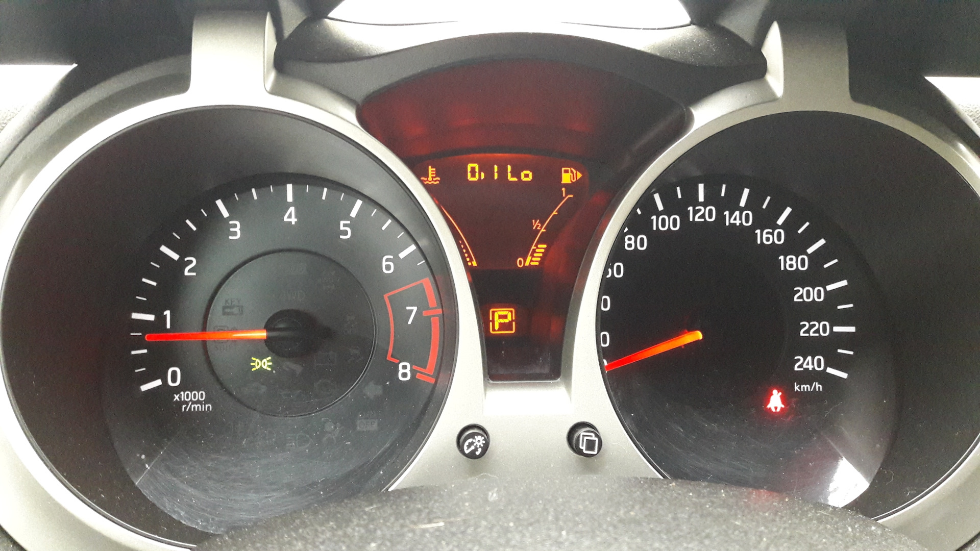

Пробеги у меня 80% город(короткие), но дело тут вот в чем. У меня на приборке появилась надпись O'lLow (низкий уровень масла).
Проверил его, оно чуть выше нижнего уровня. Думал долить 200-300грамм и докатать до регламента ОД как в прошлый раз, но посмотрев на приборку, а там пробег всего только +- 9.5т .
Поэтому я задумался, что лучше сделать?
1.) Долить грамм 200-300 и доездить до регламентной замены как ОД считает положено, а это 15т.
2.) Взять и вовсе поменять его на 10т.
Вот я для себя решил, что здравый смысл это записаться на ТО в 10т(теперь каждый раз буду так), а не как регламент и рекомендации ОД, потому, что по моей эксплуатации 15т пробега это много.

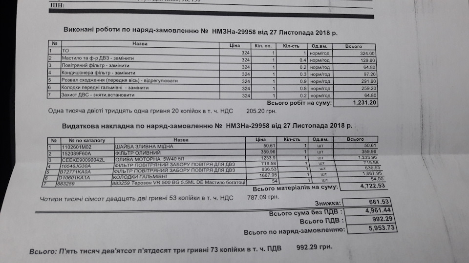

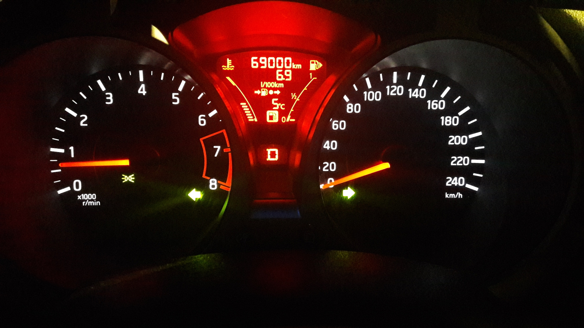

27.11 прошёл ТО-5. (~69100)
То что было сделано дополнительно:
1.)развал, делаю 2а раза в год (как меняю резину, а это примерно 8-10т);
2.)замена передних колодок (как раз подошли); прошли в этот раз они почти 40т, приговорили скоро к замене и задние, через 3-4 тысячи примерно.

И на последок как всегда просто красивые цифры.

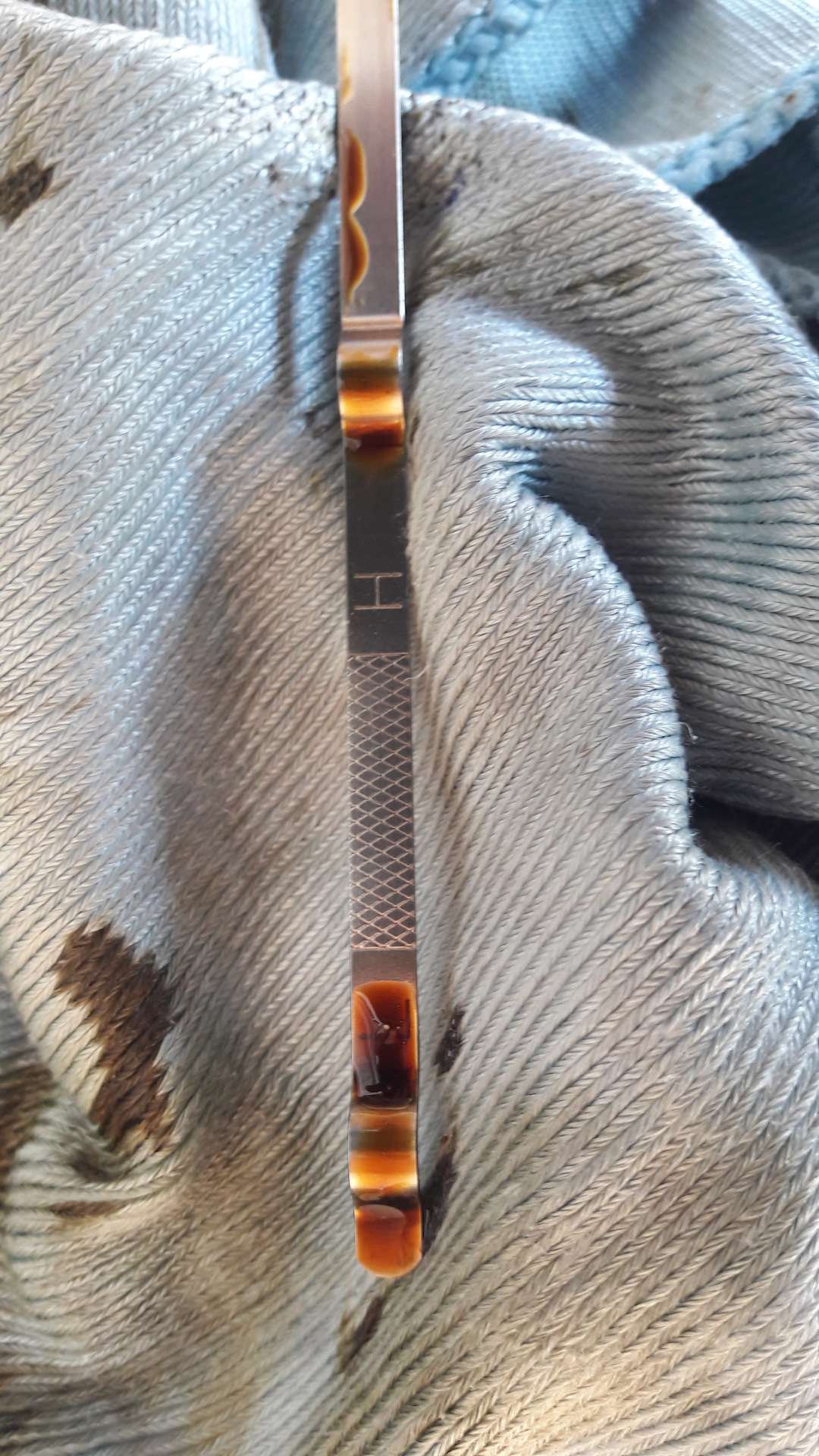

Вот вам цвет масла примерно за 9.5т; уровень не сильно обращать внимание, держал и фотографировал.
Ничего выше написанного у меня нет, нормальный дым из трубы серо/бело/прозрачный.
Ну вот я и глянул не спрашивая про щупы Жукаводов. У меня так же низ чёрненький от отложений.Это бывает когда масло долго не меняют или говёненькое масло и оно не моет или пробег уже большой авто или масло(уровня) не хватает и оно не моет это место. Короче не заморачивайтесь с 300гр масло жором за 10тыс пробега-это не много.
