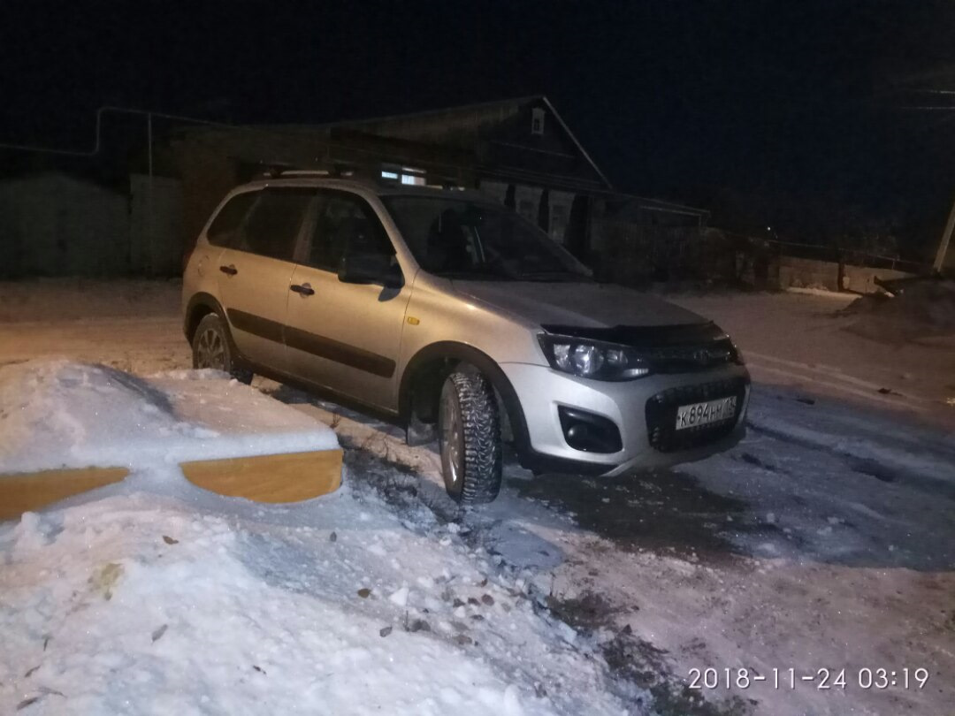

Вот я и в Саранске. Как и рассчитывал, что ремонт будет большой, но получилось меньше.

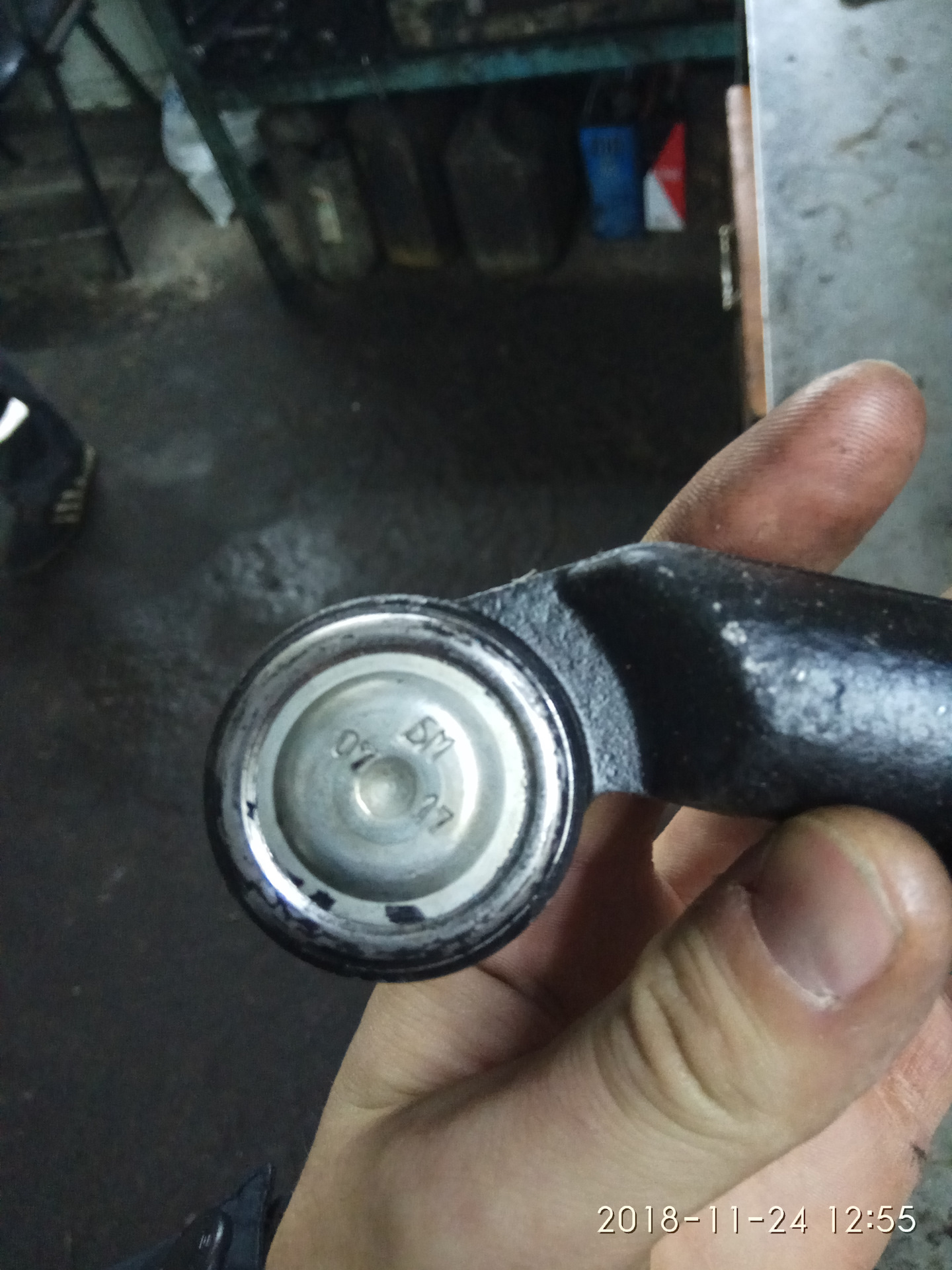

— Рулевые наконечники 21900341410086 — 735 руб.

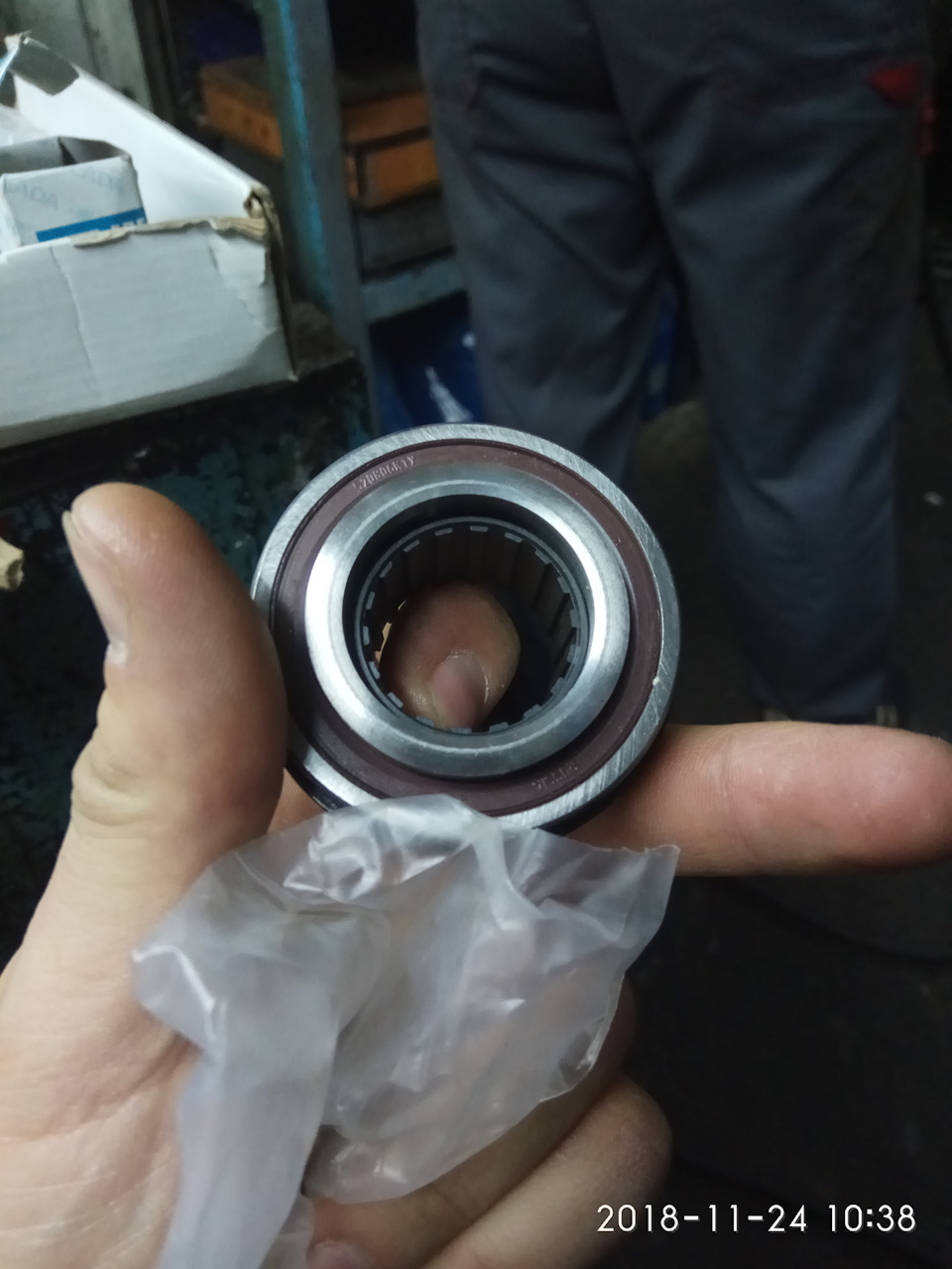

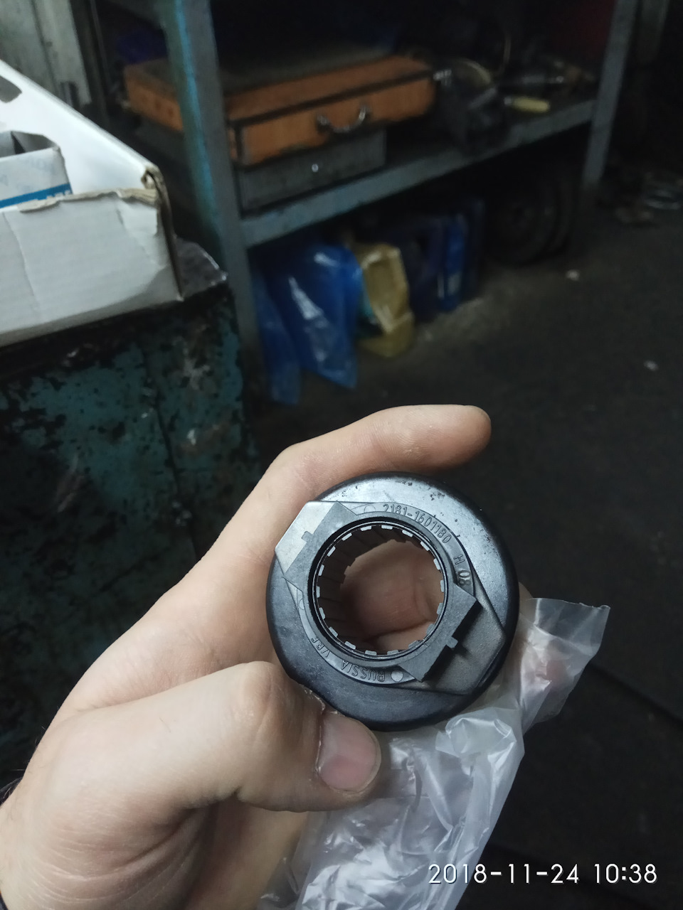

Сцепление в сборе в синей коробочке от валео, выжимной в комплекте.
Замена трудоёмкая на тросовой коробке. Не все болты возможно было открутить с первого раза, у тросса сцепления резьба так заржавела что пришлось химией обливать и щеткой по металлу чистить чтобы открутить поводок.

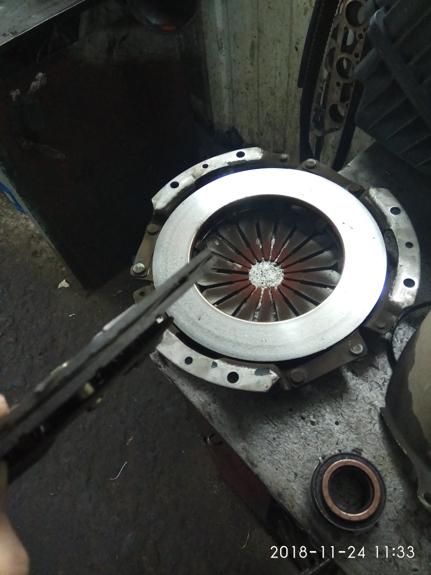

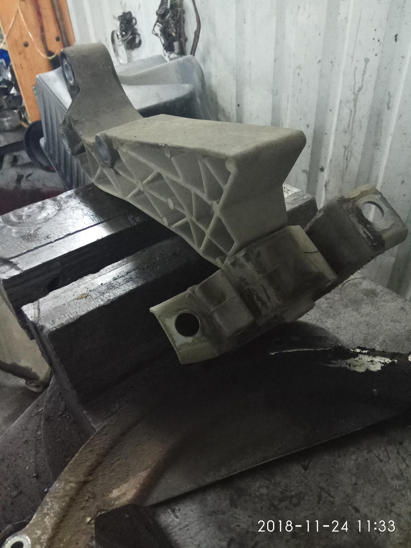

После снятия внешний осмотр показал что диск ещё тыщ 20.000 смело прошел бы и выжимной, а вот корзина нет 2 лепестка отогнуты.
Установка нового комплекта на место переходим на следующий этап.

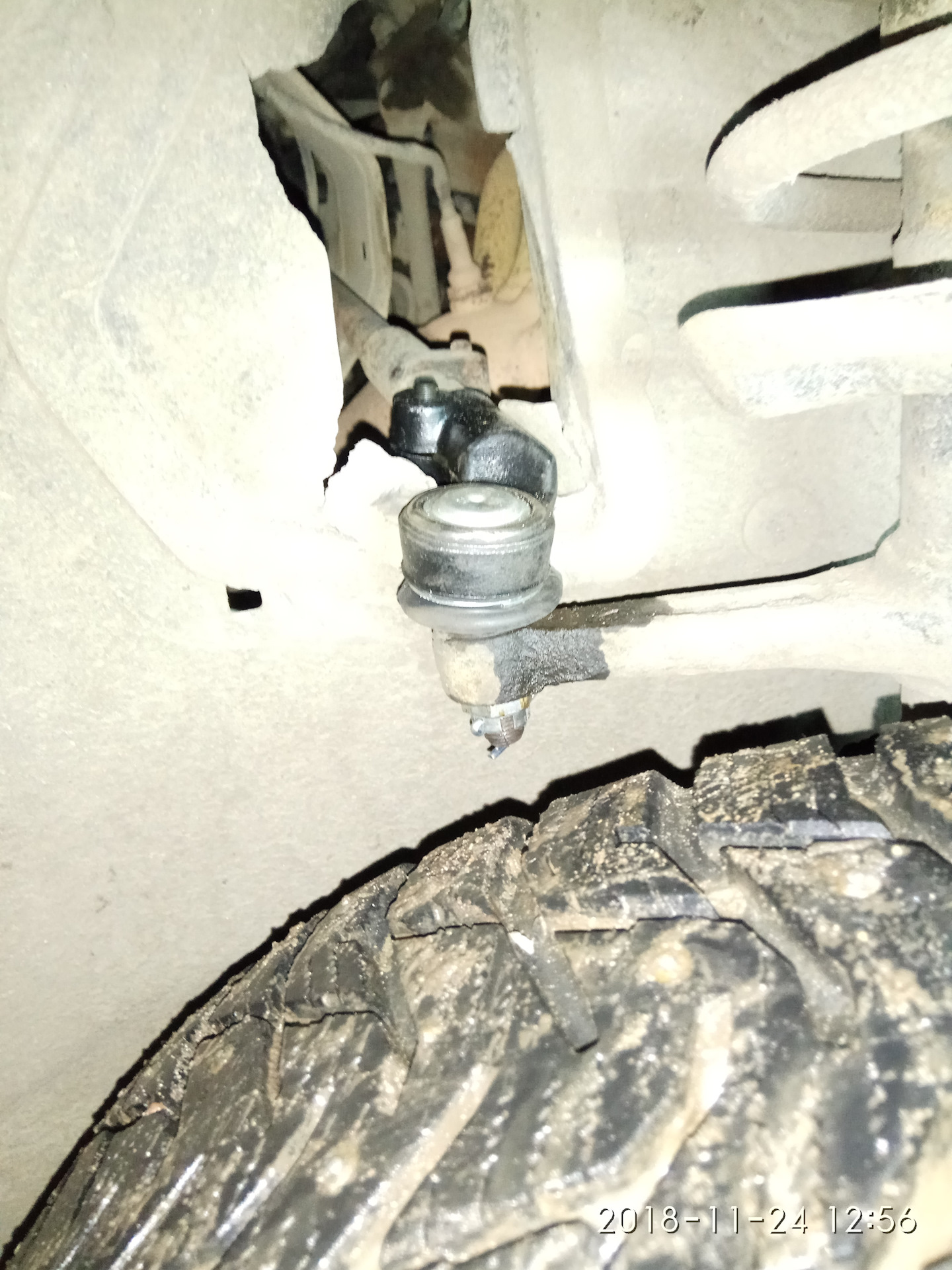

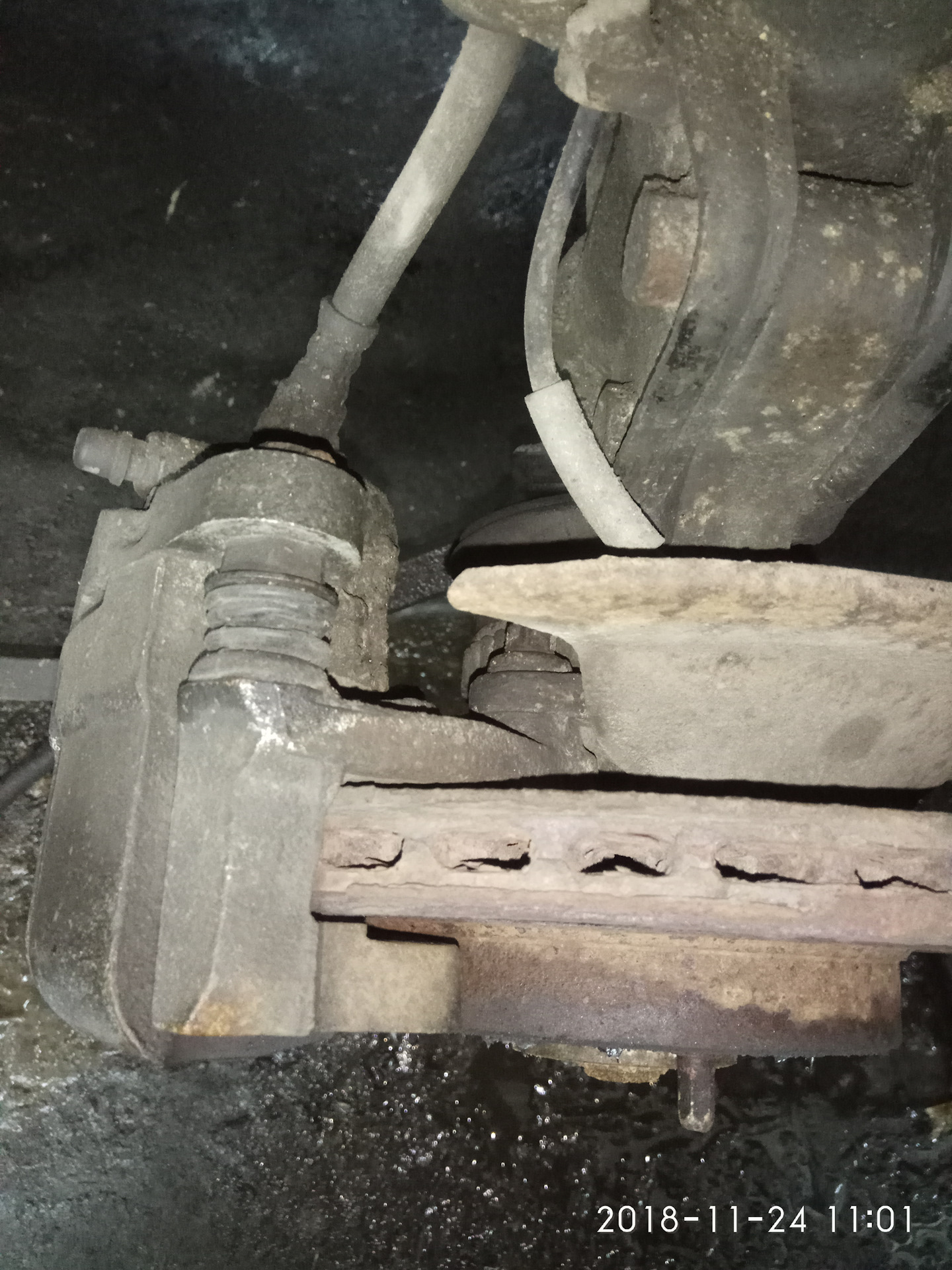

По подвеске … Думал все плохо, анн нет только замена наконечников понадобилась . В синей коробочке выдержали пробег в 100.000 маркировку не посмотрел, установлены так же лада деталь, но внутри лежали от производителя БелМаг. По подвеске больше ни чего критичного не выявлено. Даже многие удивились что рулевая рейка на стучит и не вышла из строя ( меняют на 80 в среднем).

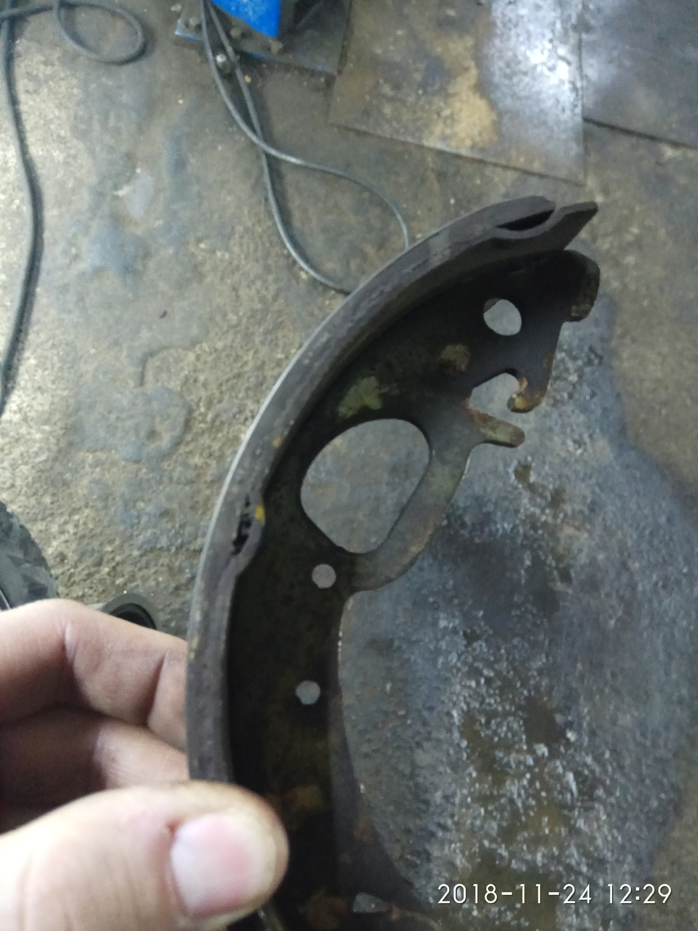

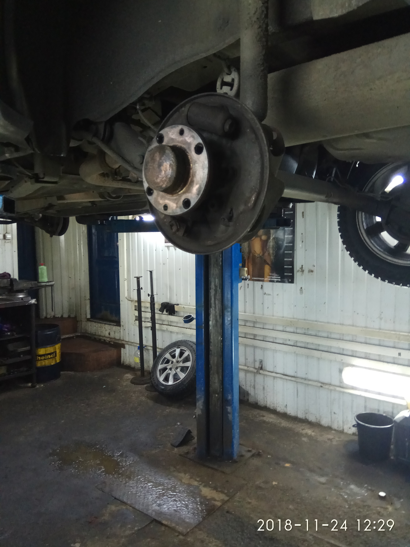

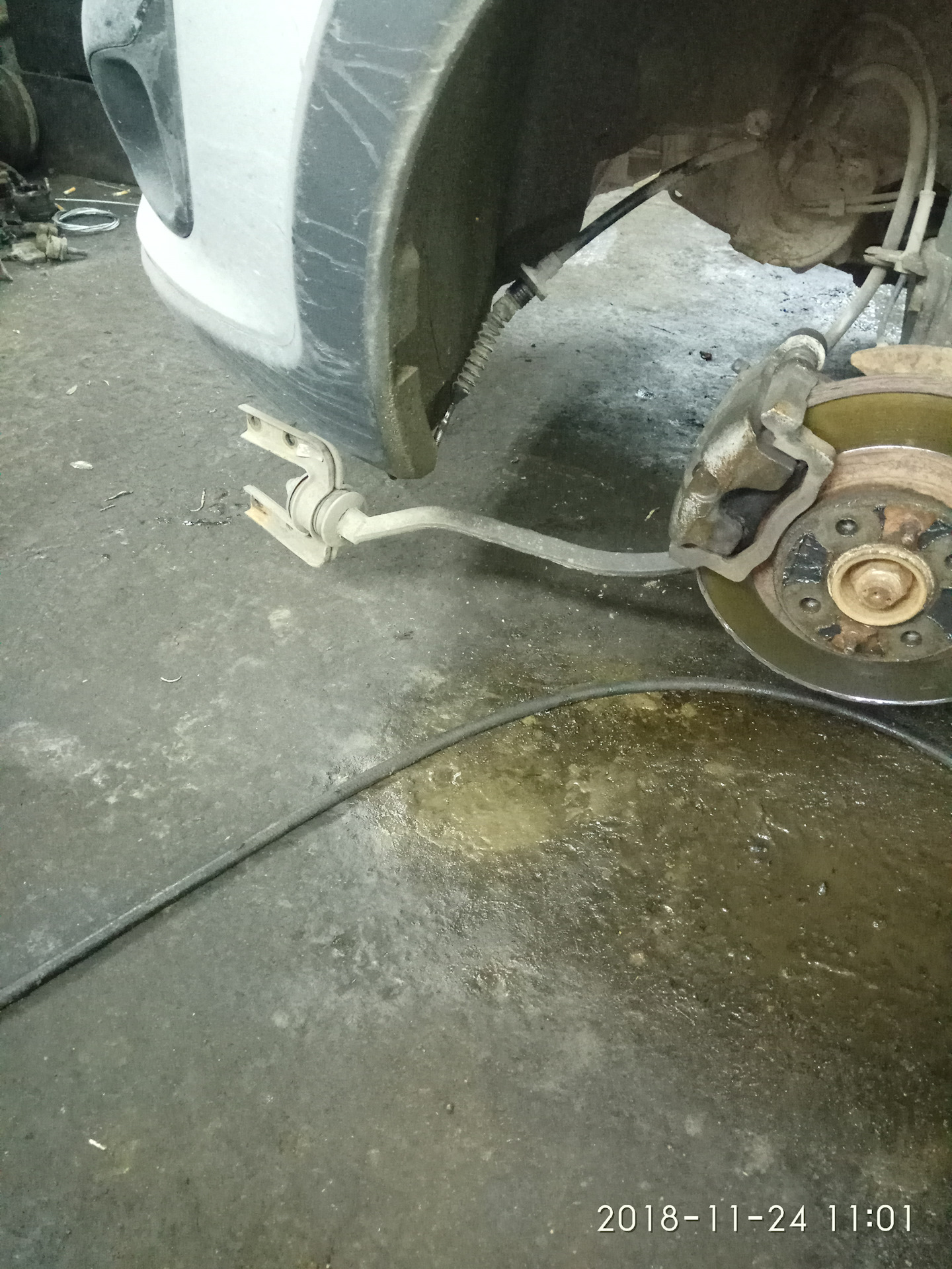

Подтянув лопнувшие троса ручника, обнаружилось что левое колесо не крутится свободно, при вскрытие обнаружено, закисло соединение разжимного рычага что трос ручника держит и палец который его к колодке крепит. Вдшка помогла. Дальнейший осмотр показал, что цилиндр в норме колодки тыщ 15.000 чувствовать себя будут хорошо. Троса в январе наверное менять буду.

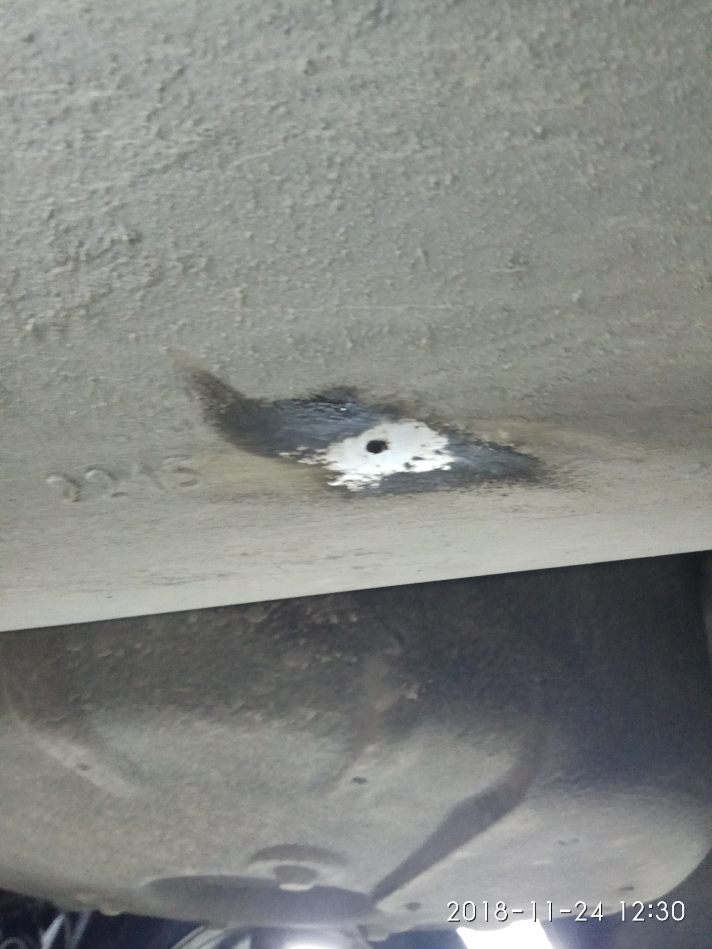

Я когда дырку в глушаке впервые увидел, даже и не подумал про конденсат! Очень, знаете ли, расстроился!)))))
в вк целый пост в группе был про воду из глушака.
