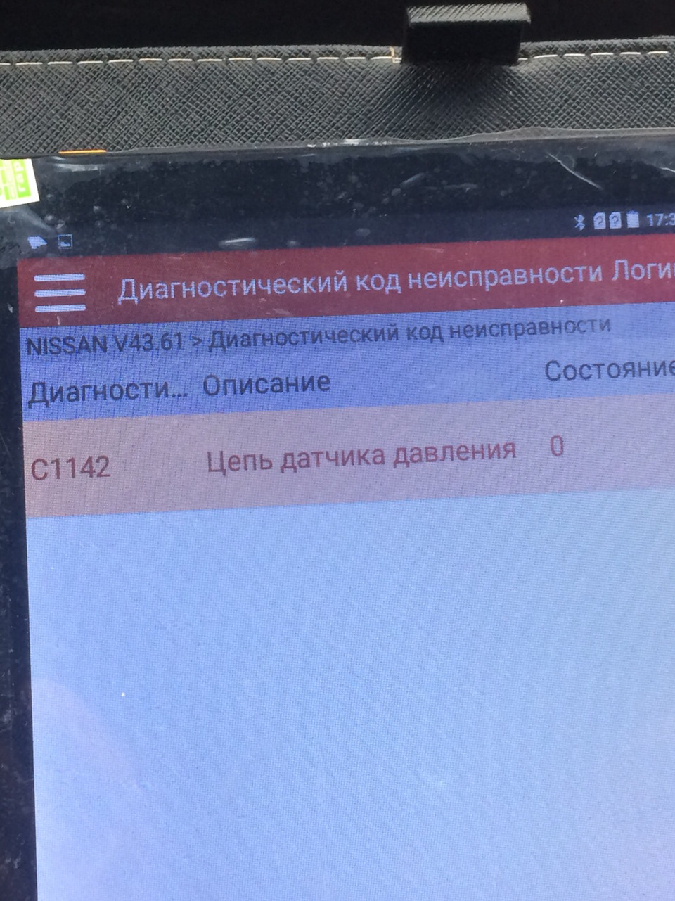

Всем привет.
При диагностике показало ошибку С1142 (цепь датчика давления). Попутно с этой ошибкой сидят еще две P1831 и P1832. На приборке горит пьяная дорога и ESP. На главном тормозном никаких датчиков нету. Номер блока ABS 47660 4X10E (как Я понял- это один из самых геморройных блоков и дорогих). Сам датчик находится в блоке ABS. Датчик угла поворота показывает тоже по нулям (выявилось при сканировании).
Так вот вопрос: кто сталкивался с подобной ситуёвиной и как лечил данную проблему. Буду благодарен советам.

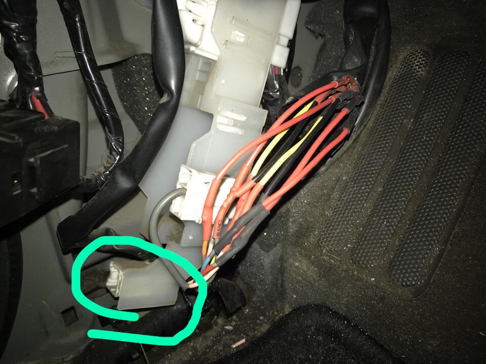

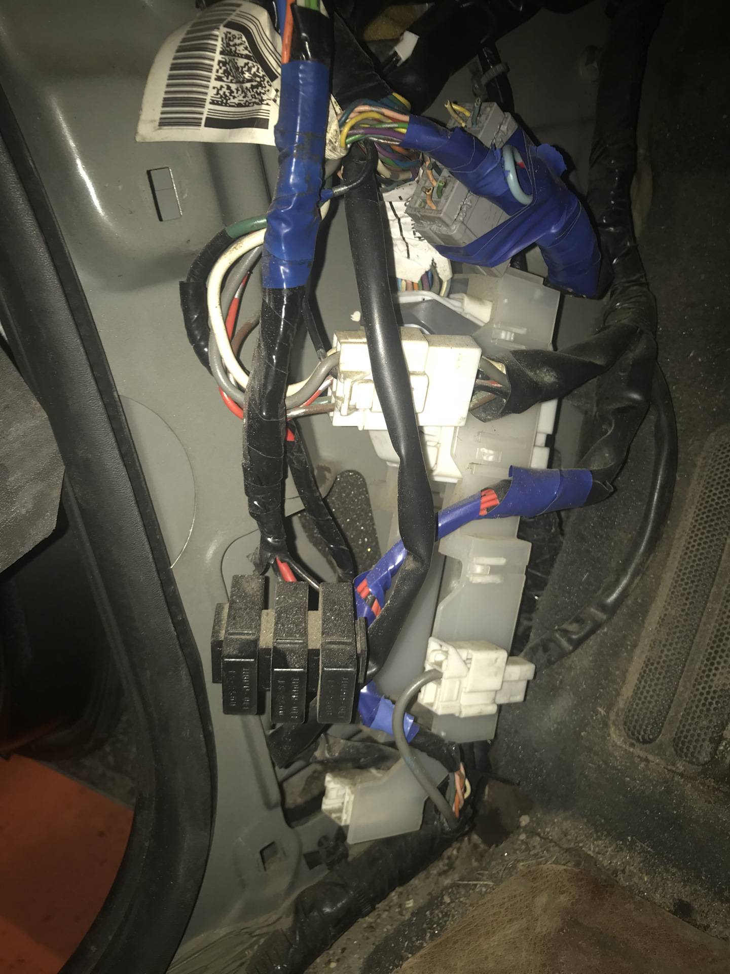

Посмотри www.drive2.ru/l/490641396928086434/
Спасибо. Залезу еще раз посмотрю. Читал Ваш пост, смотрел- ничего не нашел. Самая нижняя фишка там не задействована?
В салон ? Или полицейский?
Вот эта.
Не помню))) должен быть .если надо фото?
У меня ничего не подходит к этой фишке вот и спашиваю. Если не сложно сделайте пожалуйста фото. Заранее спасибо.
Ок завтра скину
Sobol102
Привет вот фото тебе )))
Спасибо большое.
