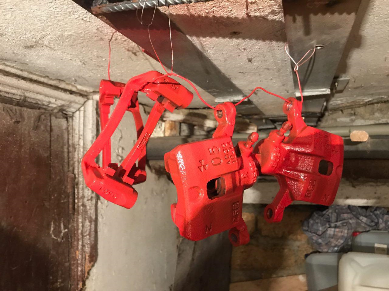

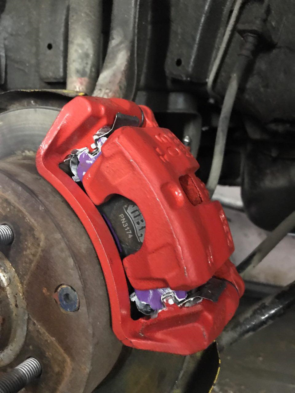

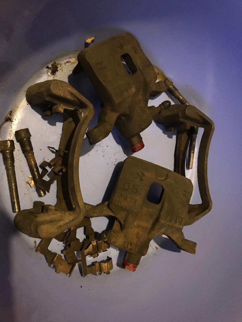

Не прошло и года после реставрации задних суппортов, как они снова дали о себе вспомнить. Точнее — не давали забыть. Периодические скрипы и дребезг на кочках в последнее время дополнились совсем уж неприятным скрежетом от заднего правого суппорта. Несколько недель не доходили руки до этого дела, пока в них совершенно случайно не попала пара таких же б/у суппортов в отличном состоянии. Большое спасибо Incognet за подгон!
Тормозилки долго пролежали в гараже и требовали немного внимания перед установкой.

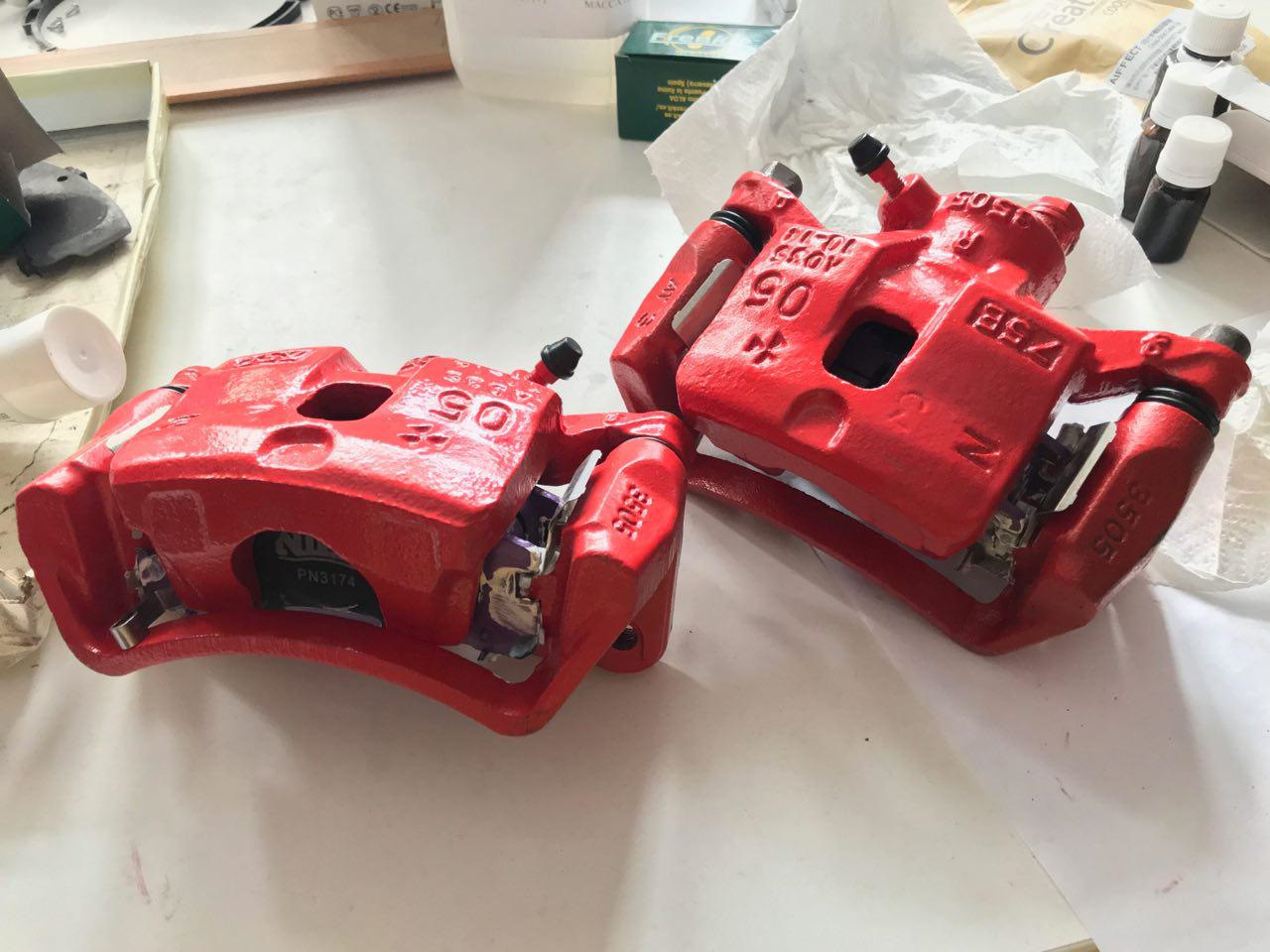

Использовано:
— Смазка TRW PFG110 — для пальцев и поршней
— Смазка ВМП МС1600 — в качестве противоскрипной
— 2 ремкомплекта суппорта — Frenkit 235007
— Баллон краски KUDO для суппортов
