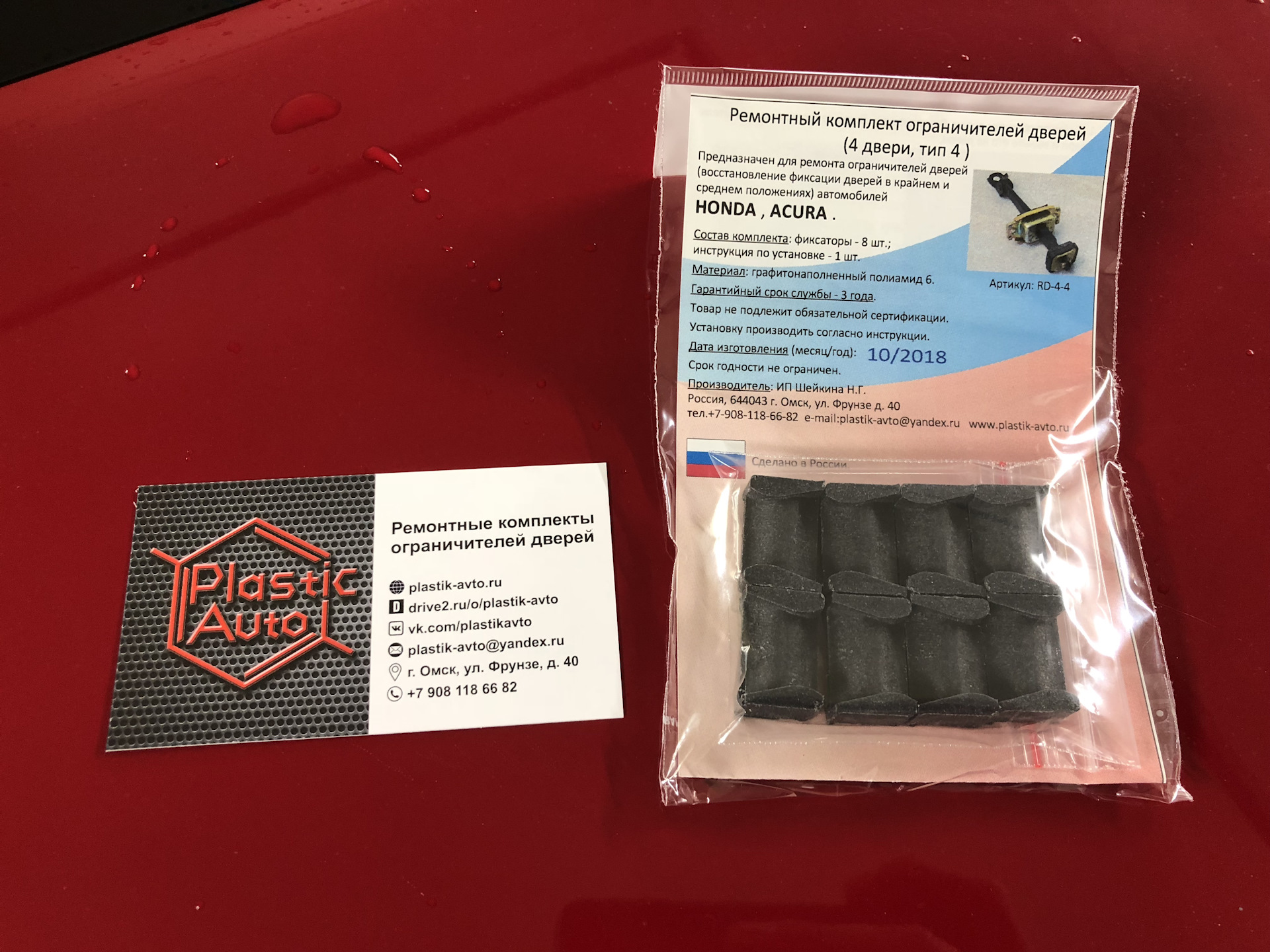

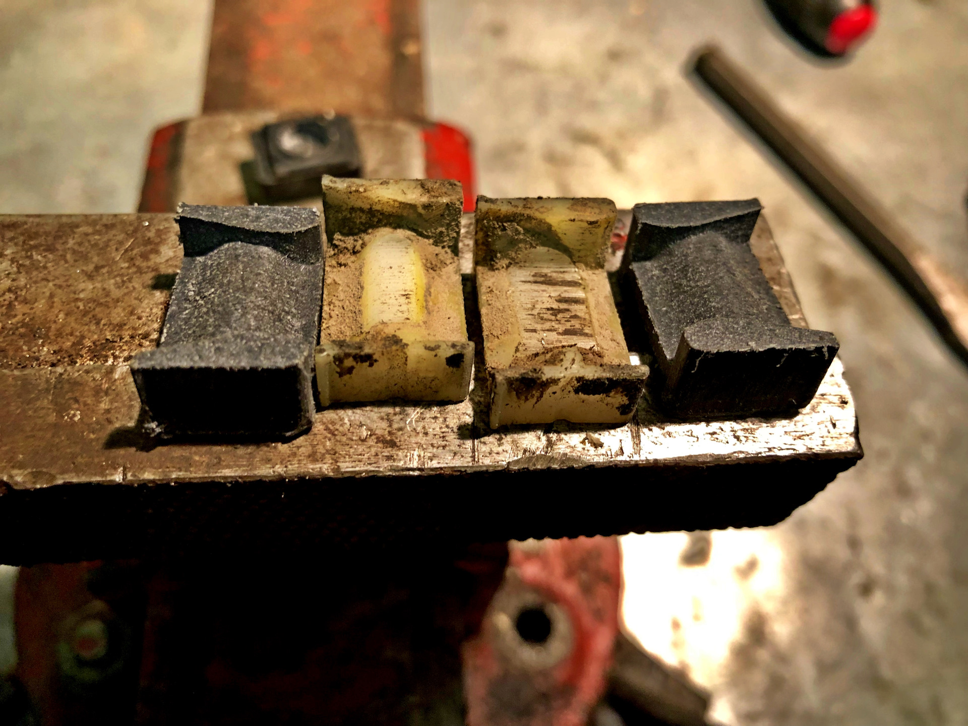

Начал я подготовку, в принципе с того же, что было в своё время сделано почти в первую очередь на Боинге. И хотя проблемы были разные — на Боинге скрипели задние двери, на Помидорке не держались в открытом положении — всё это приводило к одному — к замене ограничителей дверей. Но, как завещал Никита Сергеевич Х., экономика должна быть экономной, поэтому я менял не сами ограничители в сборе так как цена космос, а всего лишь их наполнение, обозначаемое в народе гастрономическим термином "сухари". В Седьмом поколении были шарики. Шарики приятнее, конечно)
Провентилировав вопрос, обратился за помощью в компанию, которая представлена тут на Драйве, это ПластикАвто.

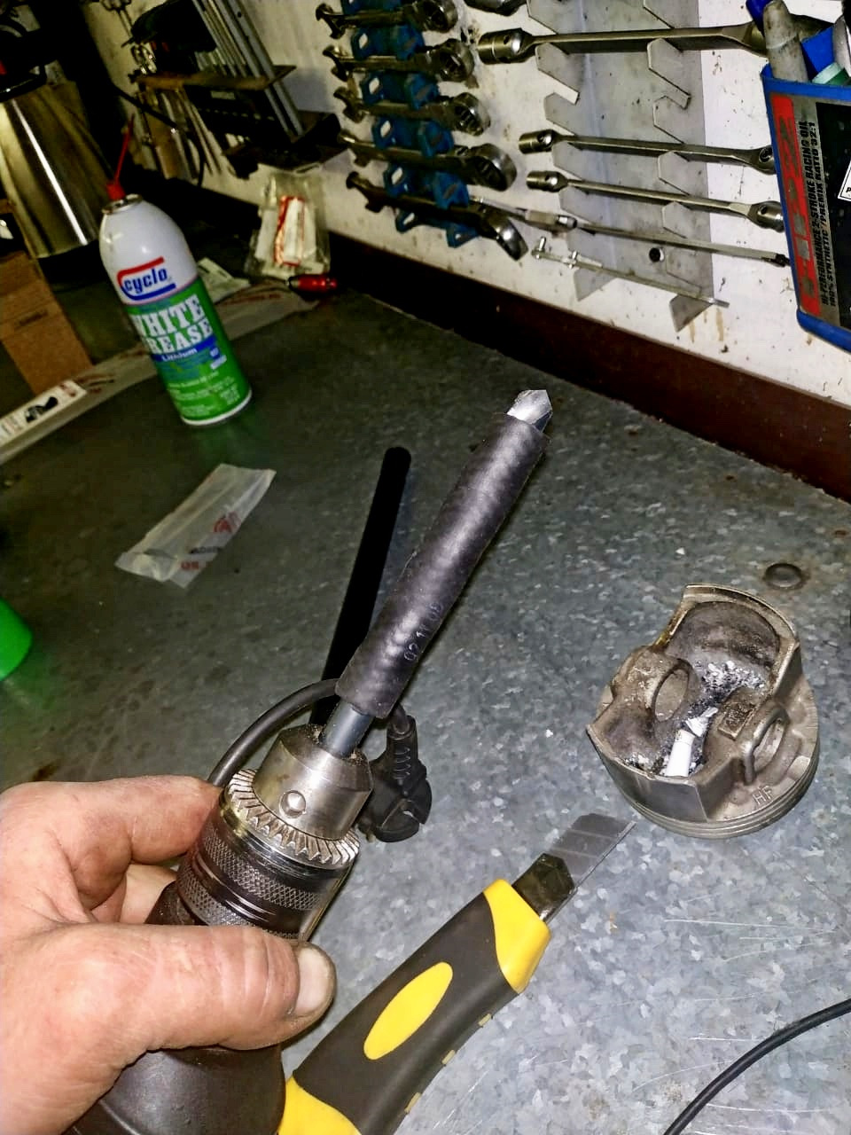

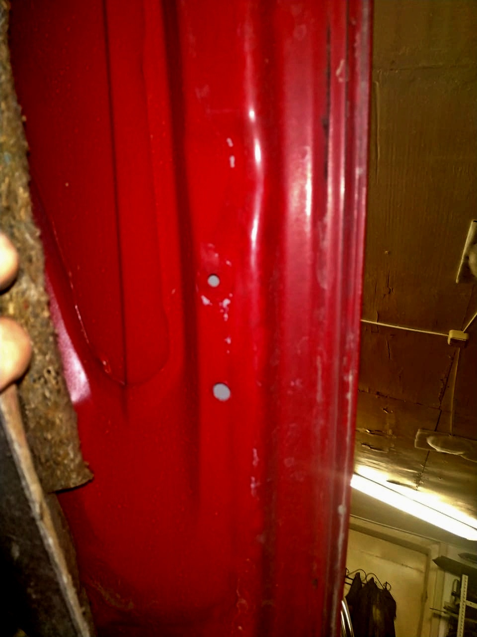

Далее на очереди был чисто фетишный вариант. Это была моя заморочка, которую я однажды увидел на одном прекрасном японском автомобиле, это парные упоры капота. По предыдущему опыту поисков я знал, что никто кроме Автоинновации мне не поможет. Заказал, оплатил. Старый одинарный газовый упор договорился сплавить по спекулятивной цене другу на Беляша. Каково же было моё разочарование, когда мне позвонили из Автоинновации и сообщили, что на Дорестах есть большая проблема — нет нужных отверстий на капоте, которые присутствуют в Ресте. Отступать было поздно, поэтому я сразу позвонил своему мастеру, услышал утешительное "просверлить не проблема" и настоял на отправке комплекта из Питера в Мск.

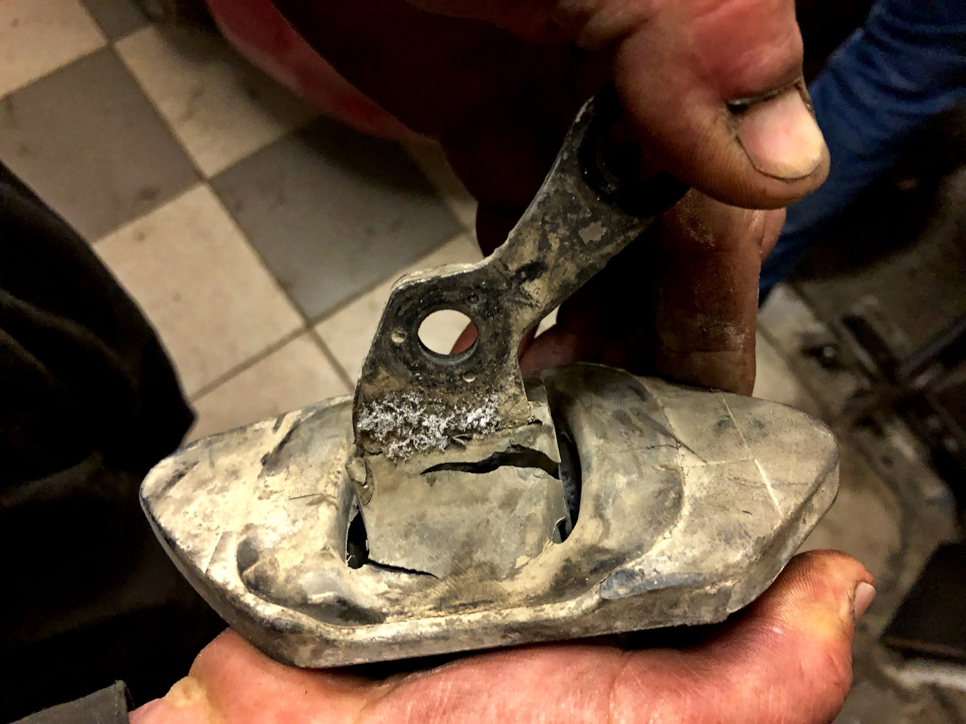

50850TA0A01 HONDA Подушка АКПП 2.949.00 x 1 шт

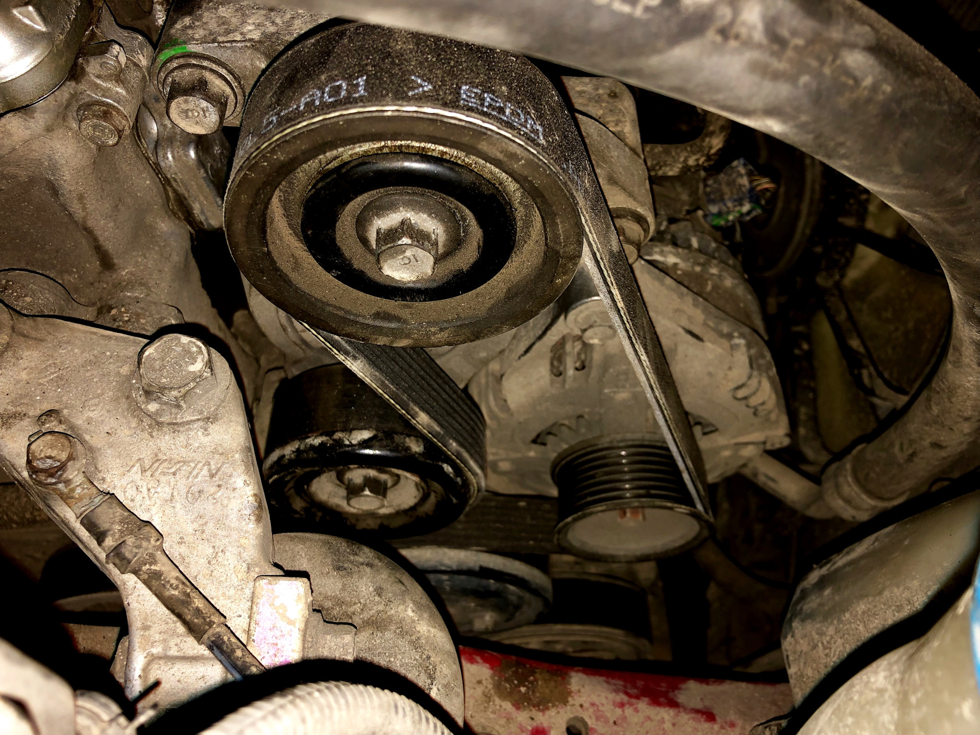

31110RL5A01 HONDA Ремень 2.433.00 x 1 шт
0320CU2R FEBEST Опора шаровая 866.00 x 1 шт
Новый ремень всегда радует глаз своим глубоким чёрным цветом а не как через пару дней — серым

Вот, кстати, прекрасно порванная старая подушка…

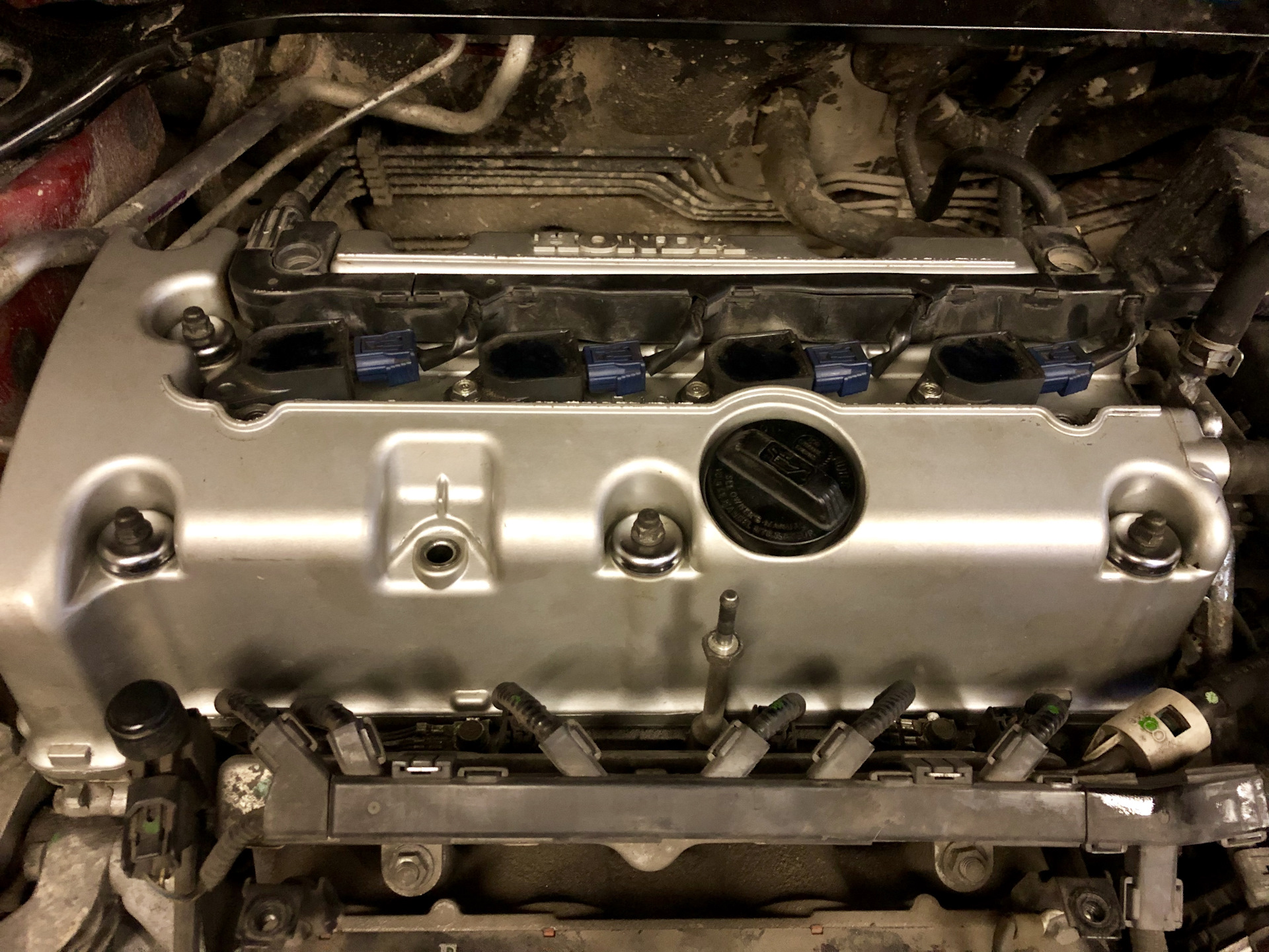

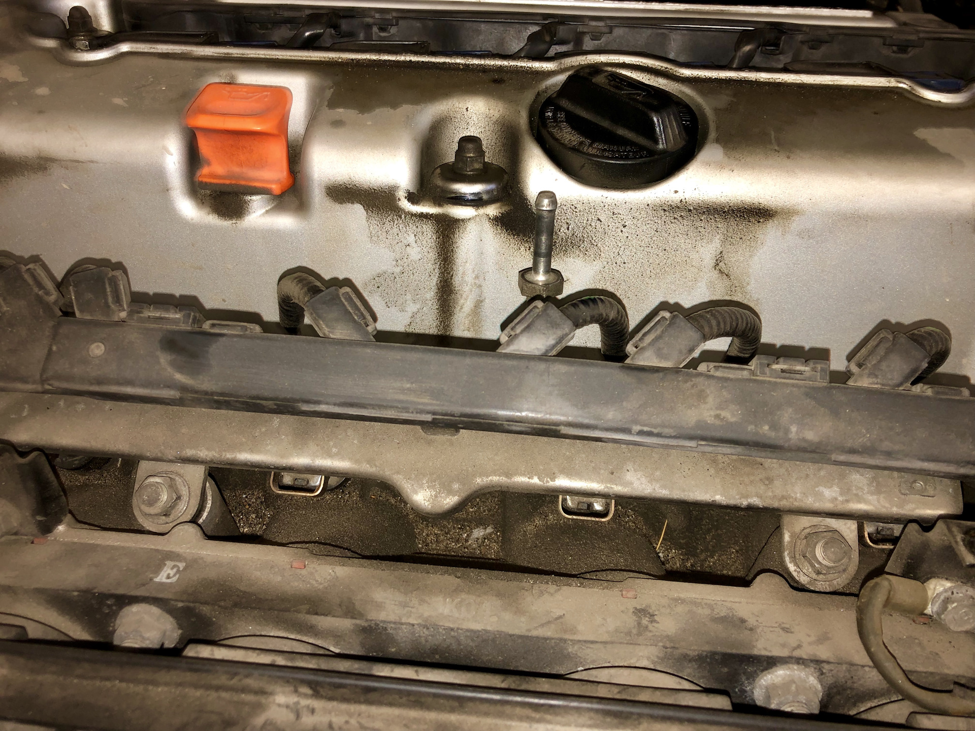

Для устранения утечек с клапанной крышки.
90441PNA010 HONDA Шайба 264.00 x 6 шт
12342P08004 HONDA Сальник 367.00 x 4 шт
Течь шла от просевших от времени резино-металлических шайбочек по периметру крышки, покрывая масляной шубкой впуск, а так же сопливились свечные колодцы из-за задубевших колец.
Новые шайбы очень красиво блестят)

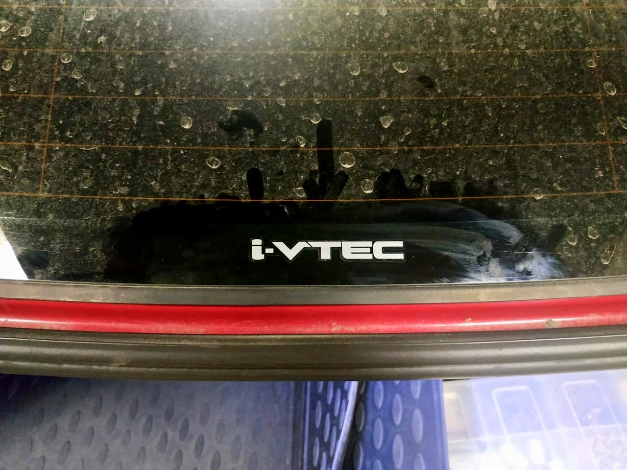

И, наконец, для красоты.
75717SNBE01 HONDA Эмблема задняя 358.00 x 1 шт
Владельцы 7 поколения Аккордов до сих пор уверены, что сия наклейка стоит что-то в районе 1500, если мне не изменяет память. Хорошая идея для стартапа, только тсс.

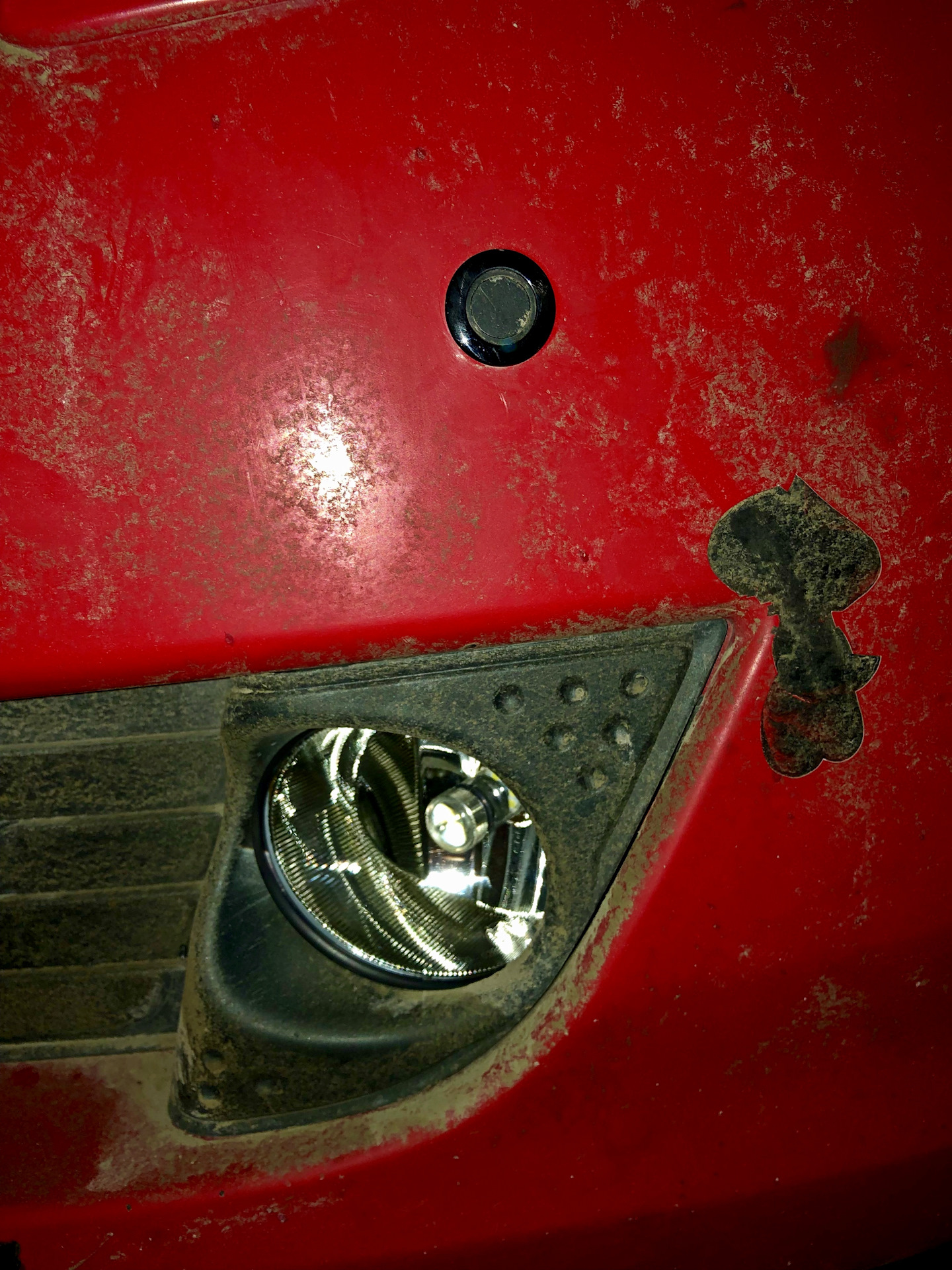

Купленные в прошлый раз ПТФ были покрыты бронеплёнкой и поставлены на место старых. Так же нашёл своё место новый кронштейн переднего парктроника взамен треснувшего. Кронштейн был любезно предоставлен предыдущим владельцем, за что ему спасибо.

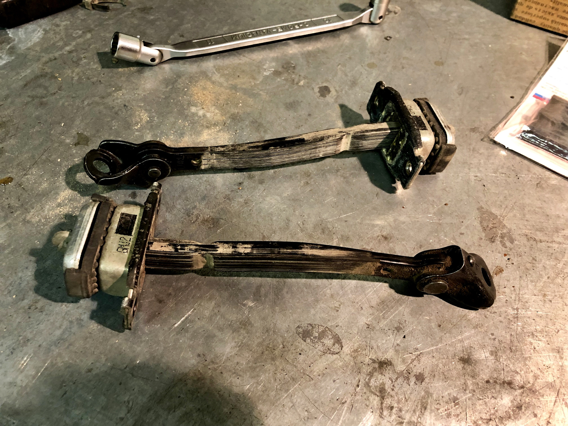

Работы по замене "сухарей" ограничителей заняли самое продолжительное время, ведь пришлось разобрать обшивку всех дверей. Зато я обклеил противошумкой пищалки в передних дверях, которые ужасно болтались. И узнал, как нужно запитывать колонки, учитесь, господа!
Ограничители были извлечены и разобраны.
В сравнении с новыми, состояние старых "сухарей" впечатляет своей изношенностью. Старые похожи на кукольные кроватки, не правда ли?))

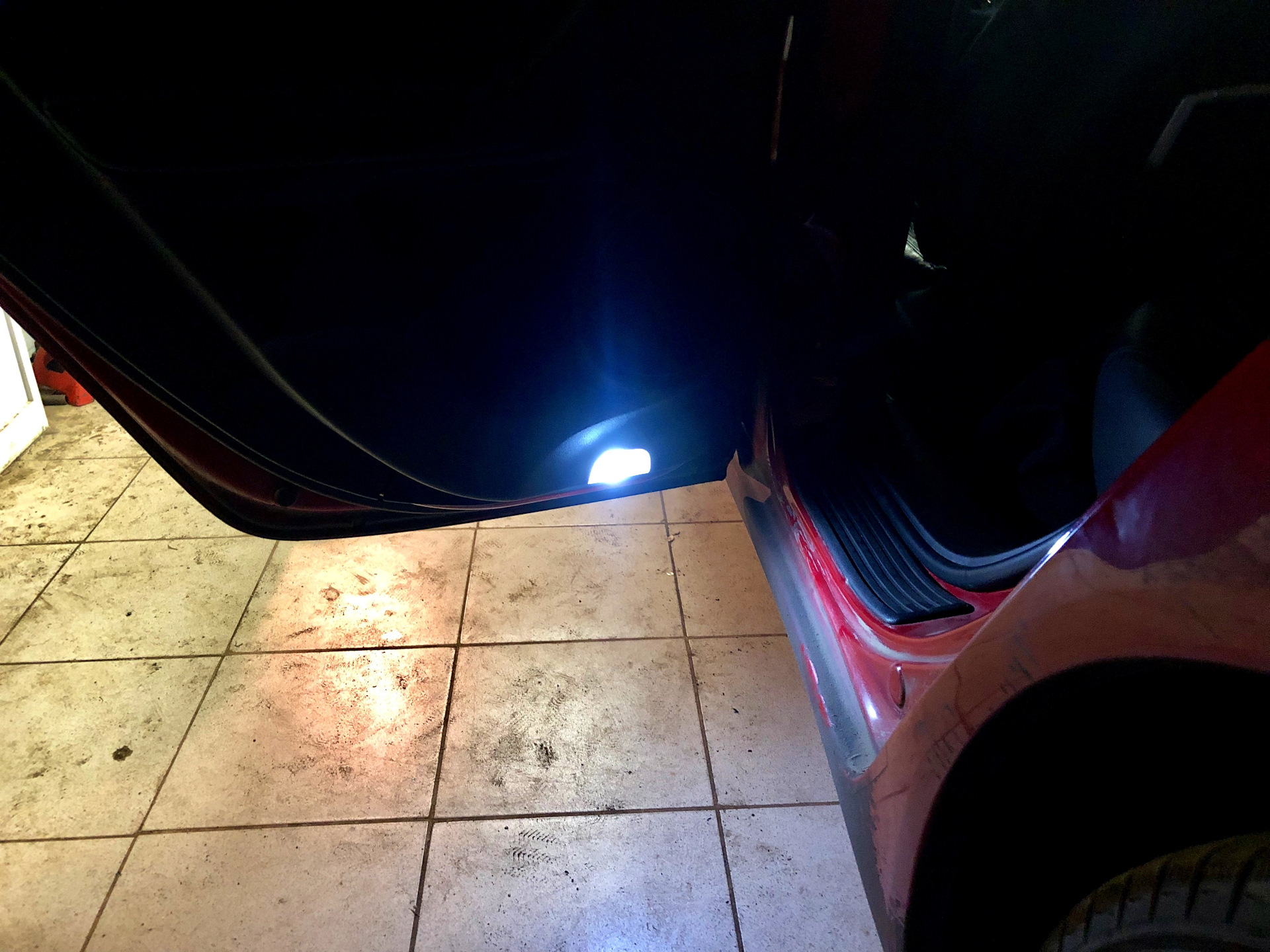

Кстати, во время разборки задних дверей я с огромным удивлением обнаружил, что там тоже имеется подсветка! Просто лампочки перегорели, а я особо не приглядывался. Сразу же заменил на диоды.
Не смог остановиться и поставил 2-контактные диоды в задние стопы, которые остались от Боинга)

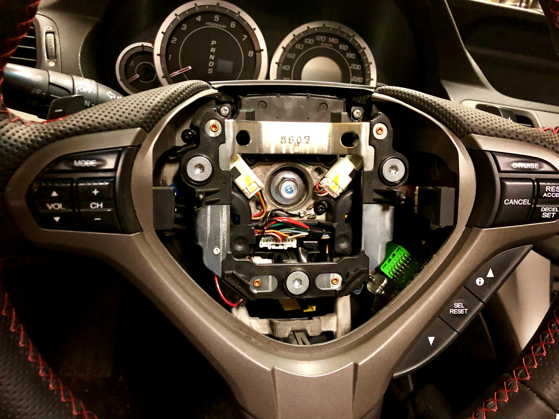

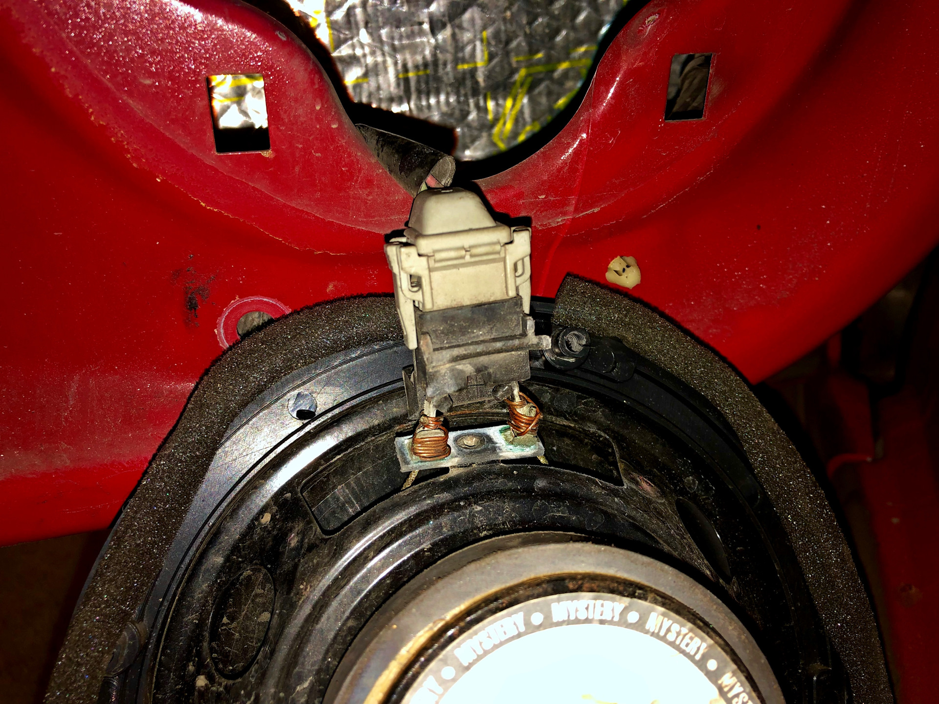

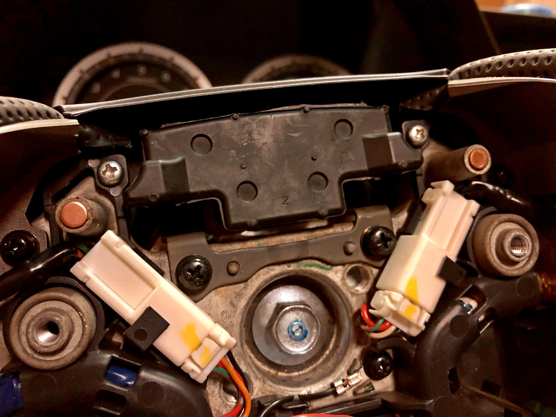

Поставив Волговские сигналы, меня сильно раздражало, что при нажатии на левую сторону подушки, звук отсутствовал. Разобрал…
Дело оказалось в загрязнённых медных контактах. Почистил мелкой шкуркой — звук появился) Profit!

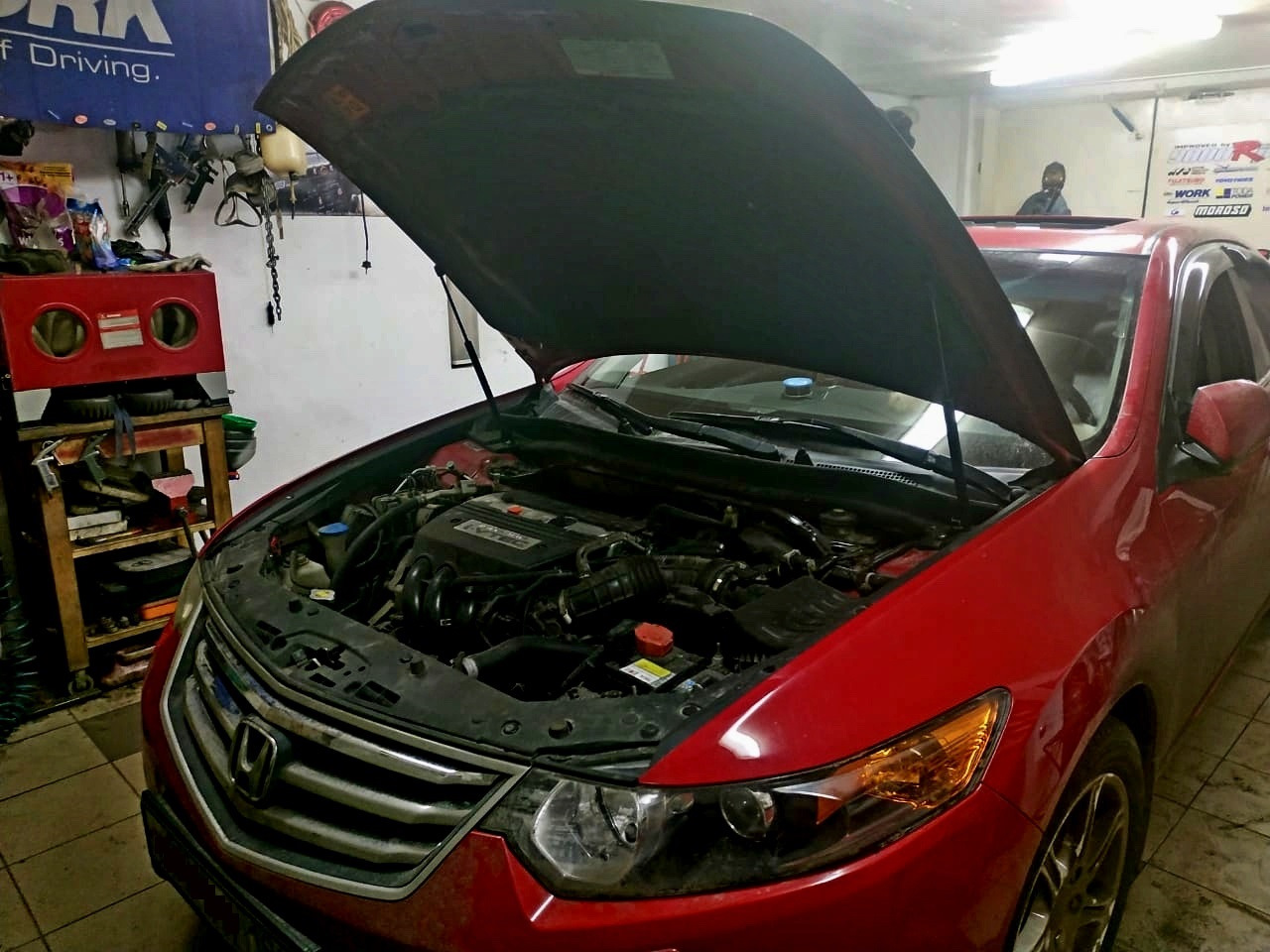

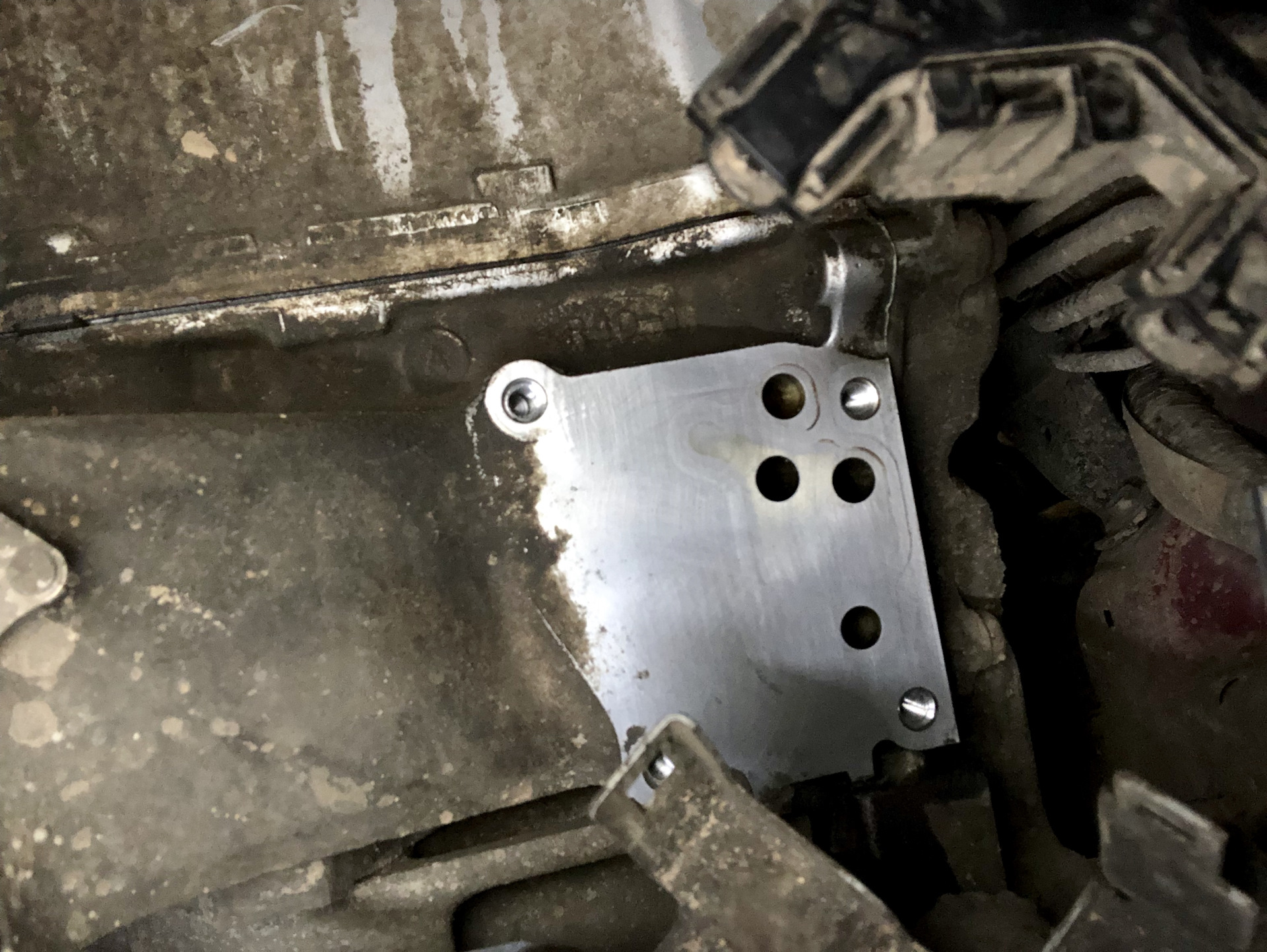

Проблем с установкой парных амортизаторов капота тоже не возникло. Нужно было только сделать спец-инструмент для сверловки…
…и, вуаля, появляется новое отверстие.
Остальное — дело техники.
