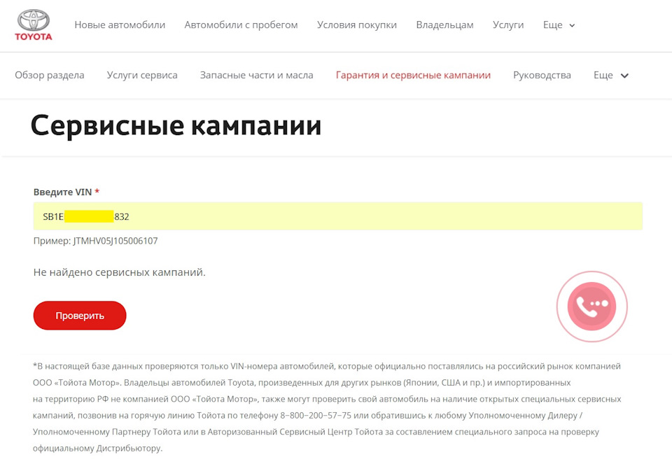

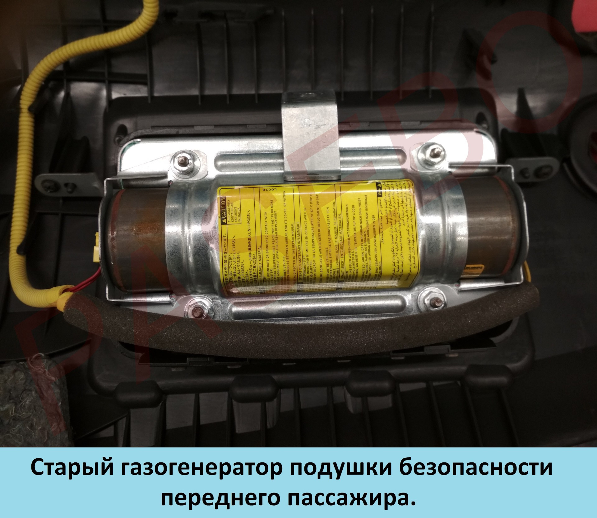

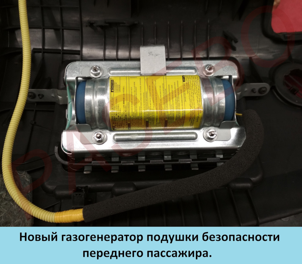

После появления информации о проводимой Тойотой отзывной кампании по замене газогенератора подушки безопасности переднего пассажира в AVENSISах, решил узнать, попадает ли мой автомобиль под данную акцию. После обращения в местный официальный дилерский центр Тойота, получил отрицательный ответ. Не горят желанием официалы нагружать себя дополнительными работами. Далее, проверив ВИН-код на официальном российском сайте, получил ответ об отсутствии сервисных кампаний для моего AVENSISа, но на сайте есть сноска: "*В настоящей базе данных проверяются только VIN-номера автомобилей, которые официально поставлялись на российский рынок компанией ООО «Тойота Мотор». Владельцы автомобилей Toyota, произведенных для других рынков (Японии, США и пр.) и импортированных на территорию РФ не компанией ООО «Тойота Мотор», также могут проверить свой автомобиль на наличие открытых специальных сервисных кампаний, позвонив на горячую линию Тойота по телефонам 8-800-200-57-75 (для бесплатных звонков из России) и +7-495-137-80-08 (для международных звонков) или обратившись к любому Уполномоченному Дилеру / Уполномоченному Партнеру Тойота или в Авторизованный Сервисный Центр Тойота за составлением специального запроса на проверку официальному Дистрибьютору»." А так как AVENSISы (в т.ч. и мой) с дизельными двигателями официально в Россию не поставлялись (машина пригнана из Германии), я полез на буржуйский сайт Тойоты, где и были найдена искомая сервисная кампания 5KET-039, а также 2KET-703 — "Замена съёмного буксирного устройства". Позвонил на "горячую линию", объяснил ситуацию, сделали запрос на завод-изготовитель. По истечении 3-х дней получил одобрение завода-изготовителя. Далее звонок из Тойота Центр Рязань, запись на обслуживание и проведение работ по замене блока наполнения (газогенератора) подушки безопасности переднего пассажира.

Сервисная кампания для всех, независимо от страны, обратись к официальному дилеру.
Разве что в Ростов только. Больше некуда. А автомобиль на ЛНР номерах. Пройдет такой вариант?
Не подскажу, нужно узнавать.

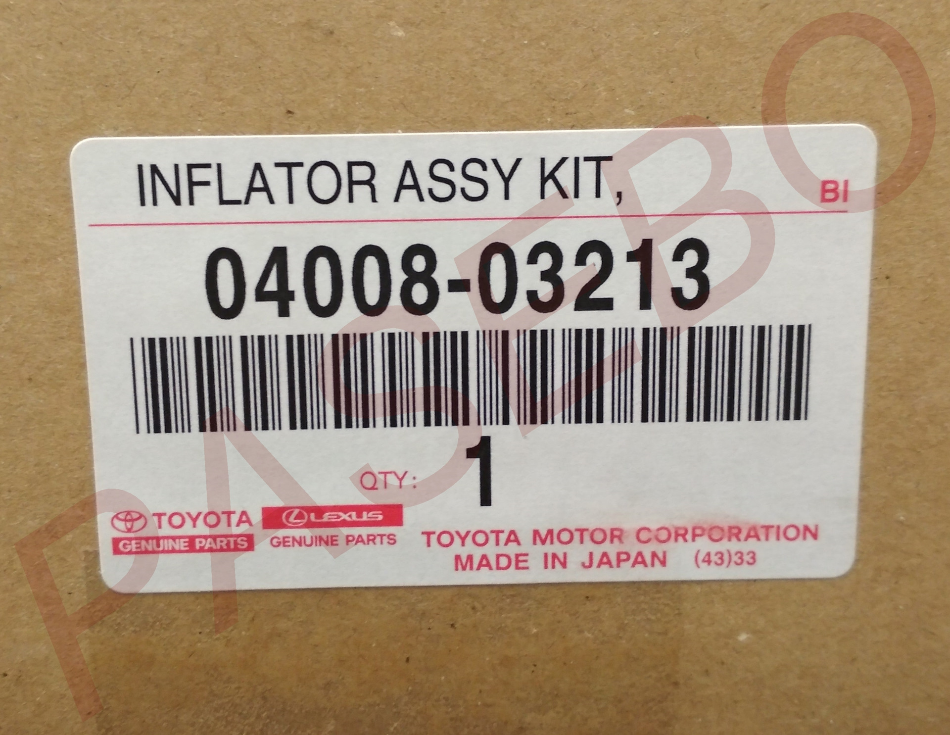

Сергей, а подскажите, я так понимаю ничего не мешает его заказать по номеру и заменить в сервисе?
У нас просто дилеров нет.
Это будет не дёшево.

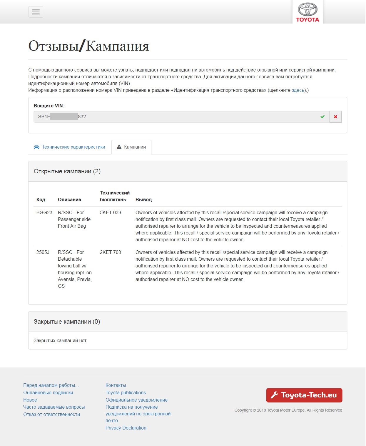

Еще интересный был момент. Я года 3-4 назад проверял машину по VIN, тогда под кампанию попадал только газогенератор. Потом через пол-года появляется промежуточный рулевой вал, а газогенератор пропадает. Проходит время, cнова проверяю — опять 25. Сегодня опять вал без газогенератора. После звонка к ним сказали, что по VIN две кампании по "подушкам" и одна по валу. Чудеса. Такое ощущение, что из меня делают дурака.))
Да, официально.

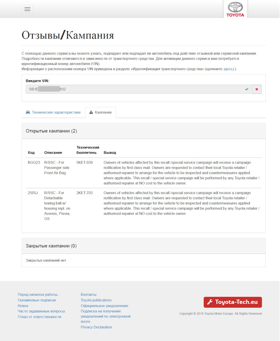

А есть возможность скинуть ссылку на "буржуйский" сайт, где можно проверить компанию ?
www.toyota-tech.eu/euro5search/index?PUBTYPE=ERG
"Открытые кампании ( 0 )" означает, что ничего я поменять не могу?

Вчера тоже поменял, думаю лишним не будет !)
