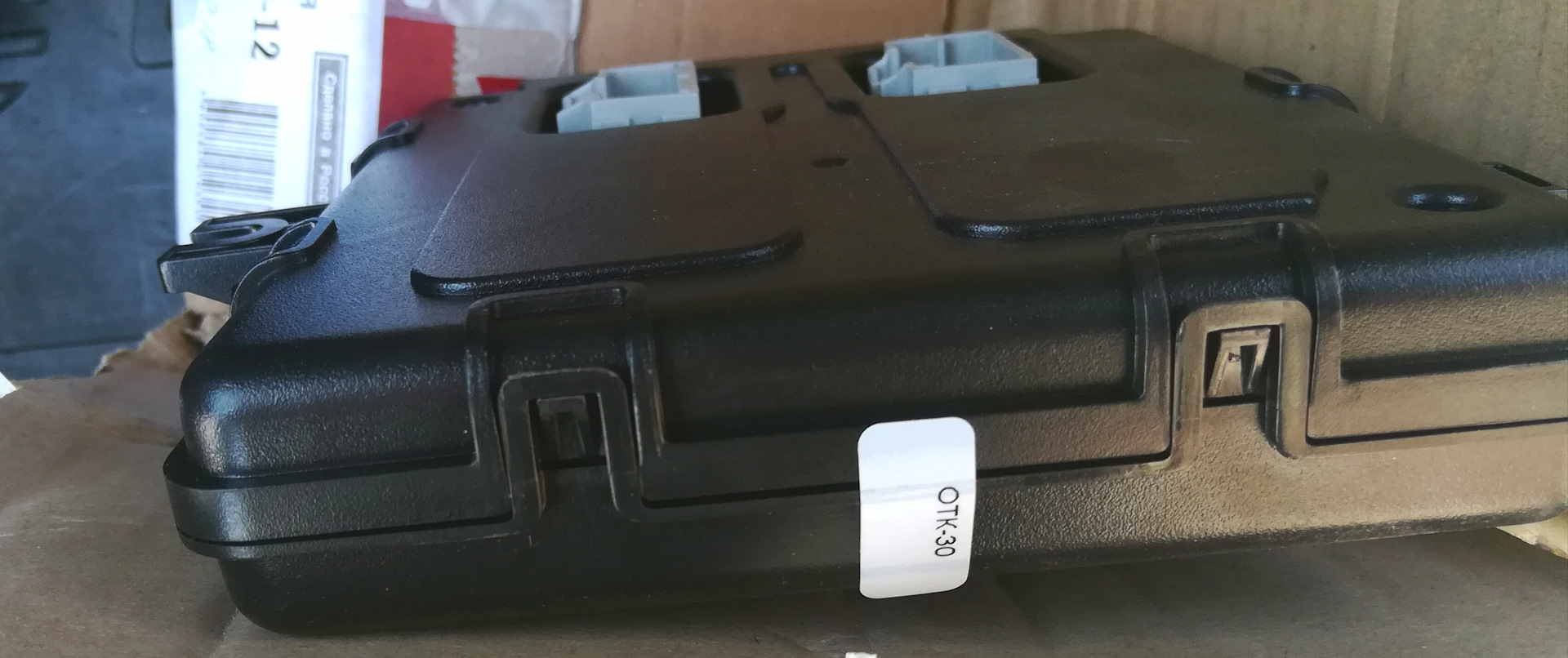

Запчасти на фото: 21900384008060
Вчера заменил ЦБКЭ с залипшими правыми поворотниками на новый, (последний отработал три года) замена заняла минут 50, новый был доставлен за 11 дней, с момента перевода денег продавцу, не плохо. А всё это время пришлось передвигаться на авто без правого поворотника, очень аккуратно, особенно на кольцах.Кстати, в этом блоке отсутствует функция авто закрытия дверей при начале движения.

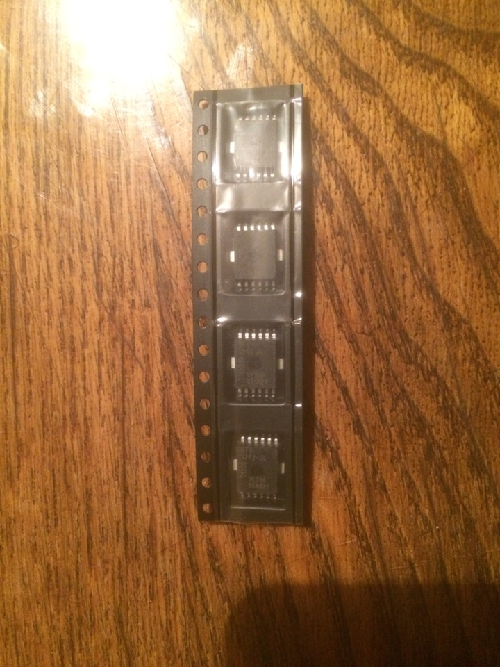

Меняешь микруху и все, цена вопроса 500 р. Заказывал на али.

А по какой цене покупали?
5550 из них 5140 цена блока остальное цена доставки
