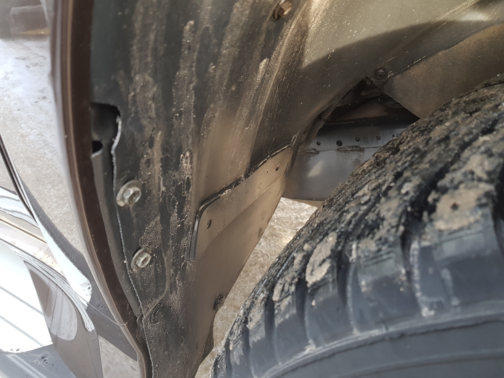

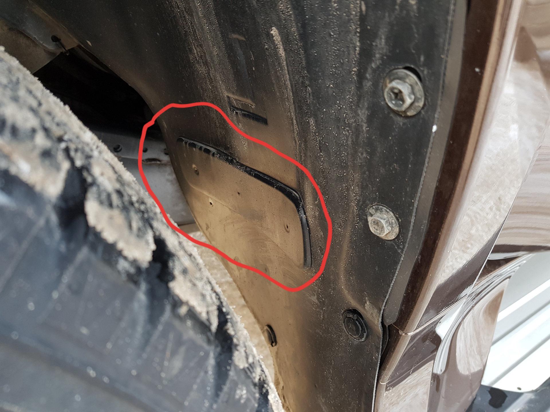

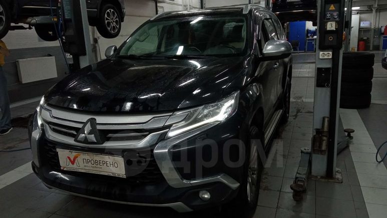

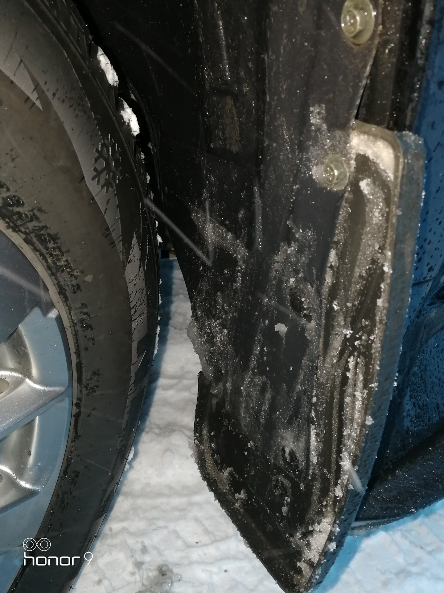

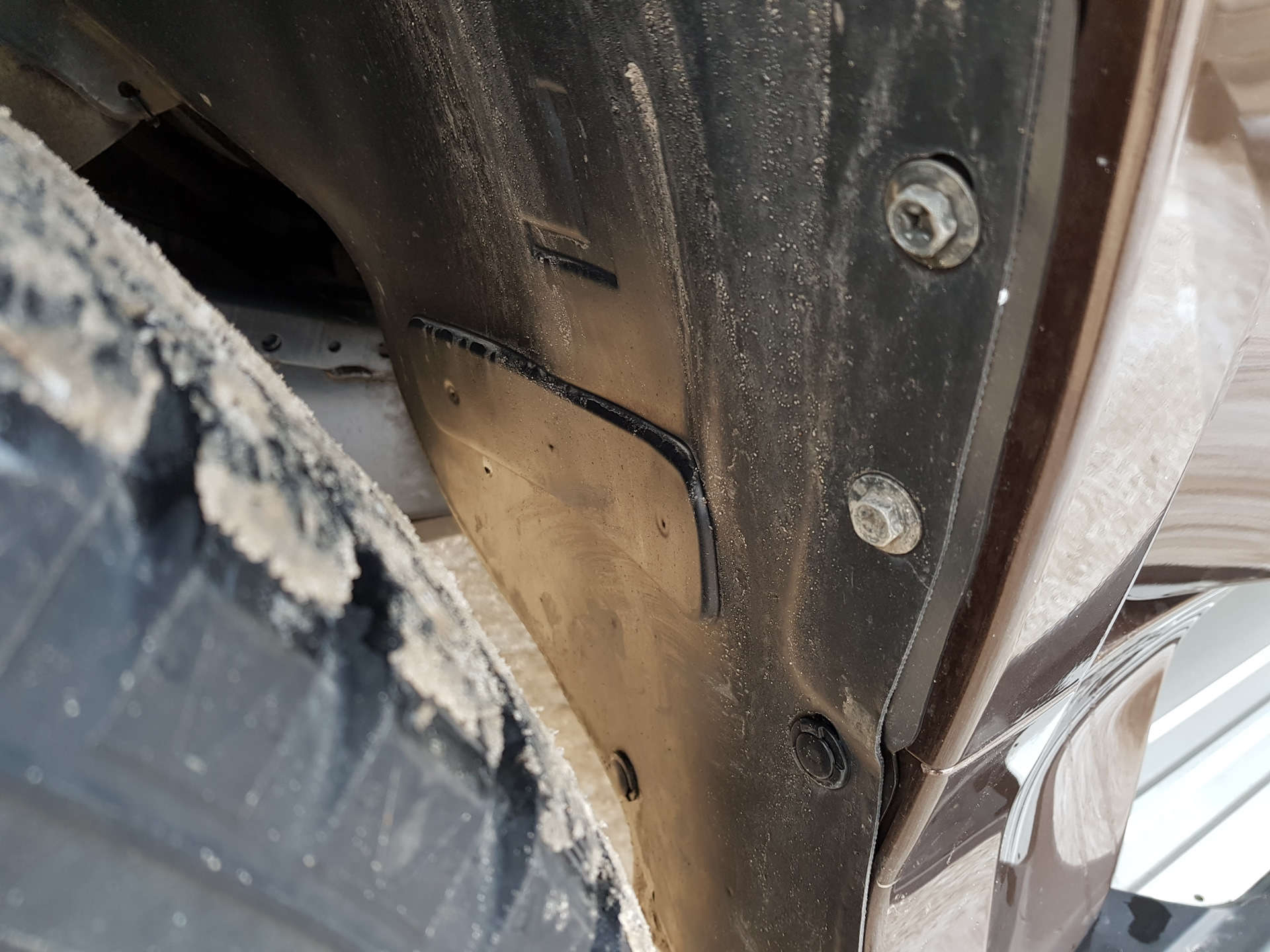

Еще когда ездил на летней резине, слышал подозрительный хруст в поворотах. На зимней резине звуки стали еще громче. Оказалось, что колеса штатного размера (265/60 R18) задевают в определенном положении передние подкрылки. Проблема в том, что кусок подкрылка примерно 20х20см просто некуда закрепить, так как за ним пустота.

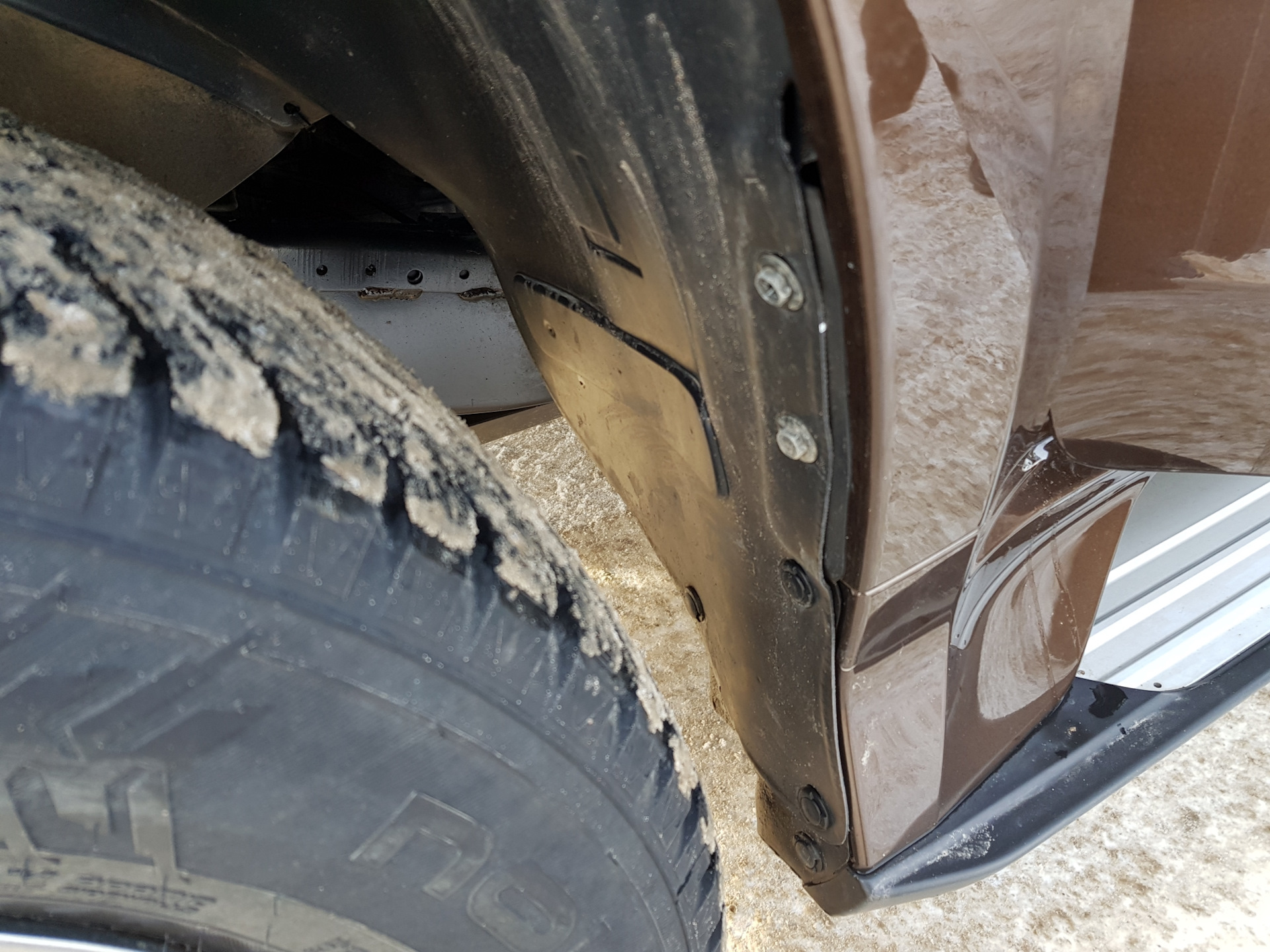

Приехал к официалам исправлять косяк геометрии подкрылка и арки. При осмотре сразу был выявлен проблемный кусок. На нем даже следы шипов было заметно. Решили проблему вот такой пластиковой клипсой. Теперь вроде ничего не задевает.

А по задумке и не должно быть там клипсы. Я тоже там клипсу поставил, и при помощи фена выгибал подкрылки вовнутрь.

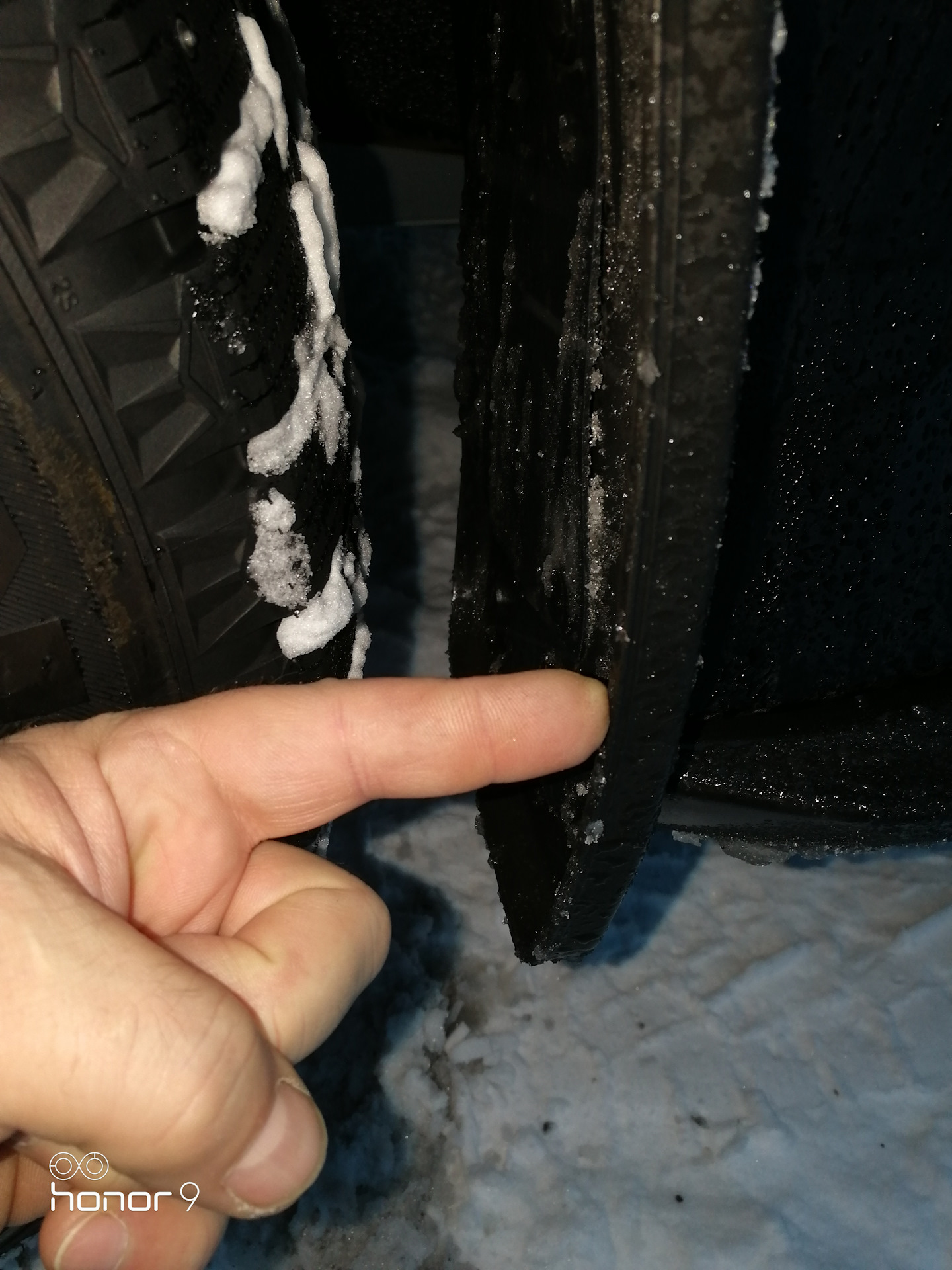

Ни чего не выгибал, клипса стояла, но короче. Когда локер поставил в комплекте была клипса длиннее. +брызговик… ни чего не задевает!) Как может там задевать если от покрышки до брызговика ширина почти с длину пальца?))

Не могу понять куда поставили пластиковую клипсу?
Кусок пластика на 2 болтах поперек крыла.
Понял спасибо.
