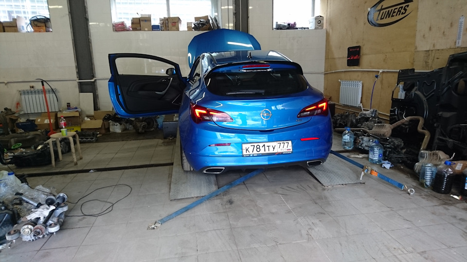

И так, на дворе июль 2018.
Обкатка закончена, 2500 км позади, 4 замены масла, новые свечи, новые фильтры, договариваться с Русланом crazyik о времени приезда. Приезжаю немного раньше))) не скрою, было волнительно.
Приехал Рус, и мы начали крепить астру на стенде.
Первый прогон… Ииии буста нет. Вообще) ошибка по недодуву и все. Пытаемся и так и сяк, нифига… Пробуем скинуть ошибку и она даёт один раз сделать нормальный прогон, а потом опять в ошибке. Сразу хочу пояснить, что турбина здоровая и спулится поздно по этому на низах вылезает ошибка по недодуву. дрочево со сбрасыванием ошибок бесит… Это не дело. Смотрим логи с нормального прогона, а там пик наддува 1,4 и то маленьким горбиком а потом спад до 1 бара и даже меньше. Руслан пишет Греку, что мотор ок, и нам надо больше буста. Добавили 10%, но ничего не поменялось. Все ясно, актуатор…дада нам нужен родной от ефр-а. А чтоб им нормально управлять нам нужен бустконтроллер!) а пока Астра задалбывает ошибками то по недодуву, то по передуву и никуда не едет.
Как тогда мы были наивны)))
Пс. Первый результат 340 сил и 500 момента.
