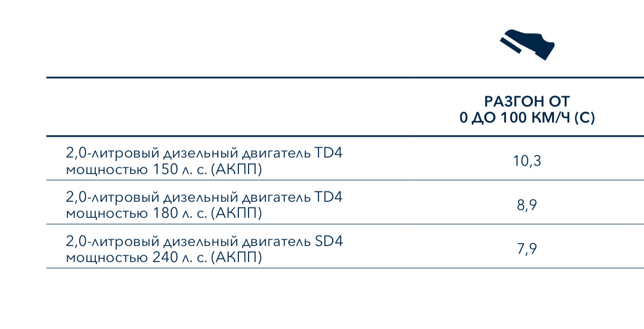

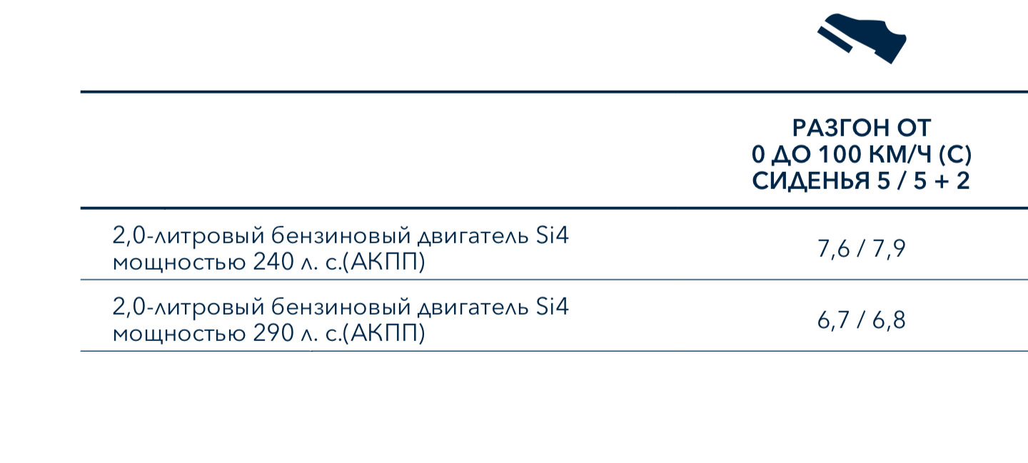

• Бензиновый двигатель мощнее дизельного, 240 л.с. против 150 или 190. Большая мощность дает уверенность при обгонах на узких загородных дорогах, мне это важно. В технических характеристиках разгон до 100 км/ч составляет 8,2 с. Для автомобиля с дизельным двигателем мощностью 190 л/с – 8,9 с и 10,3 с для авто с дизелем на 150 л/с. По цифрам разница небольшая. По ощущению за рулем – весьма и весьма заметная. Бензиновый автомобиль разгоняется легче, и это невозможно не заметить.

• более мощный SI4 на 290 л/с
• SD4 мощностью 240 л/с.
SI4 290 оснащен более совершенным турбокомпрессором, развивает внушительные 400 Nm в диапазоне 1200-4500 об/мин. Брал на тест драйв автомобиль с таким мотором. Отличный отклик на педали газа. Отличная работа коробки передач. Собственно, именно с таким мотором Диско Спорт оправдает приставку «Спорт».
SD4 240 оснащен двумя турбинами, расположенными последовательно. Маленькая турбина работает на малых оборотах, быстро раскручивается, обеспечивает моментальный отклик по педали газа. Большая турбина подхватывает к 1700 об/мин и полностью включается в работу к 2200 об/мин. Итог – внушительные 500 Nm в широком рабочем диапазоне. Вырезать DPF и можно брать.

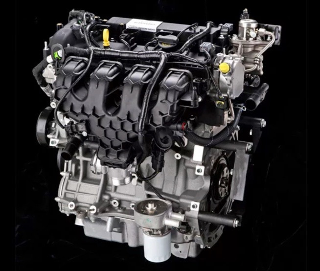

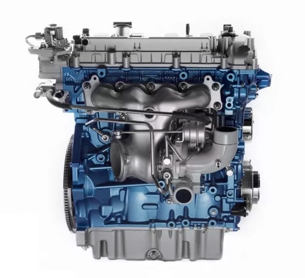

В чем отличие Ingenium 2,0 от двигателя 2,0 GTDi который устанавливался на автомобили концерна JLR продолжительное время, вплоть до 2014 года?
2,0 GTDi – двигатель Ford Ecoboost.
Одна из системных проблем этого мотора – выпускной коллектор объединен с корпусом турбины.
При активной езде коллектор перегревается, что приводит к появлении трещины в его корпусе и необходимости замены, так как ввиду сложной сварной конструкции, ремонту коллектор не подлежит.
У нового двигателя 2,0 Ingenium выпускной коллектор и корпус турбины — две разные детали. Это заметно повышает надежность и ремонтопригодность узла.
