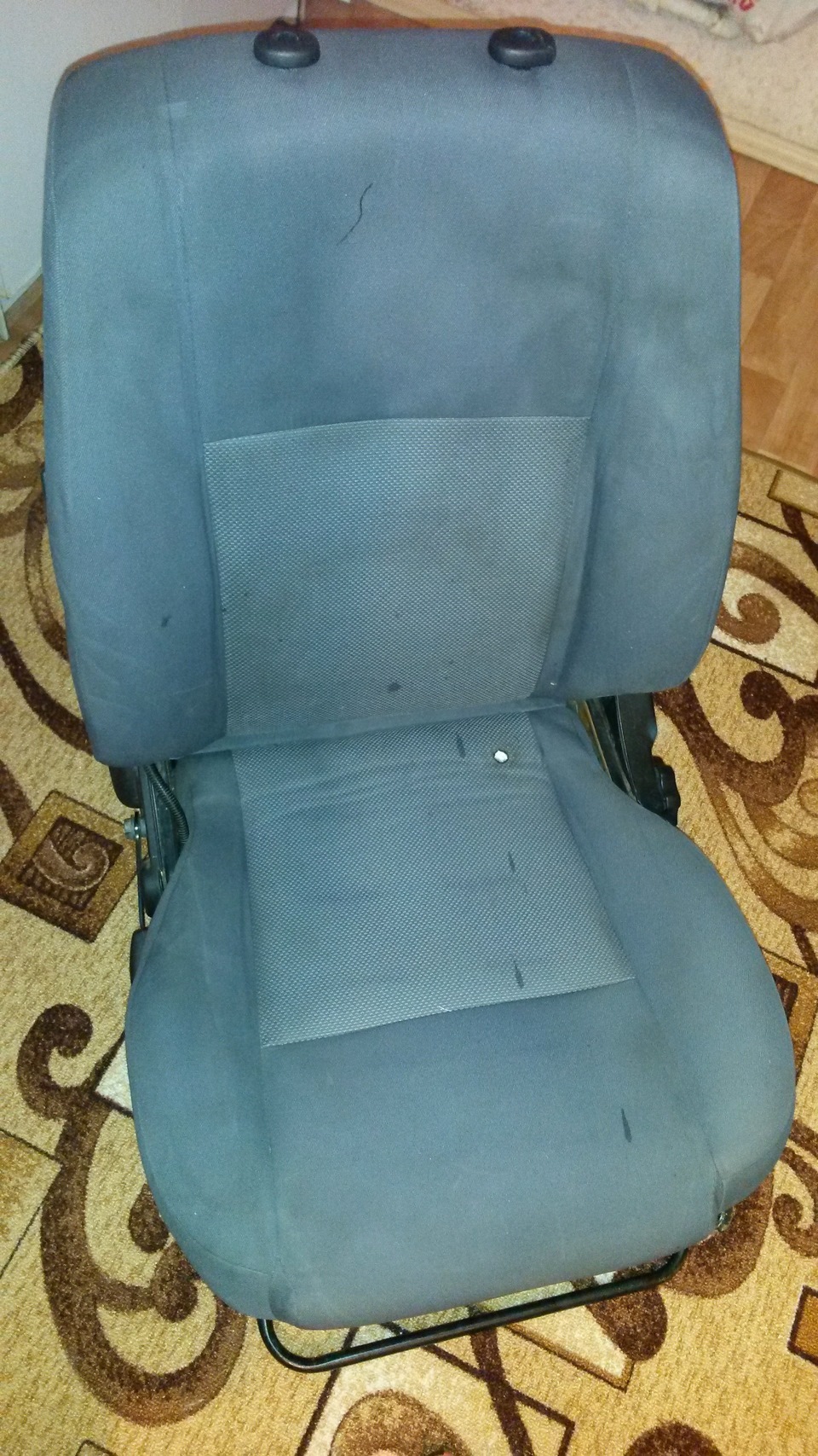

Снял сиденье, занес домой, уселся поудобнее и начал с того, что снял чехлы… Мда, картина передо мной предстала ни самая лучшая:

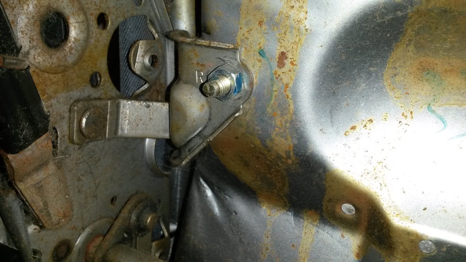

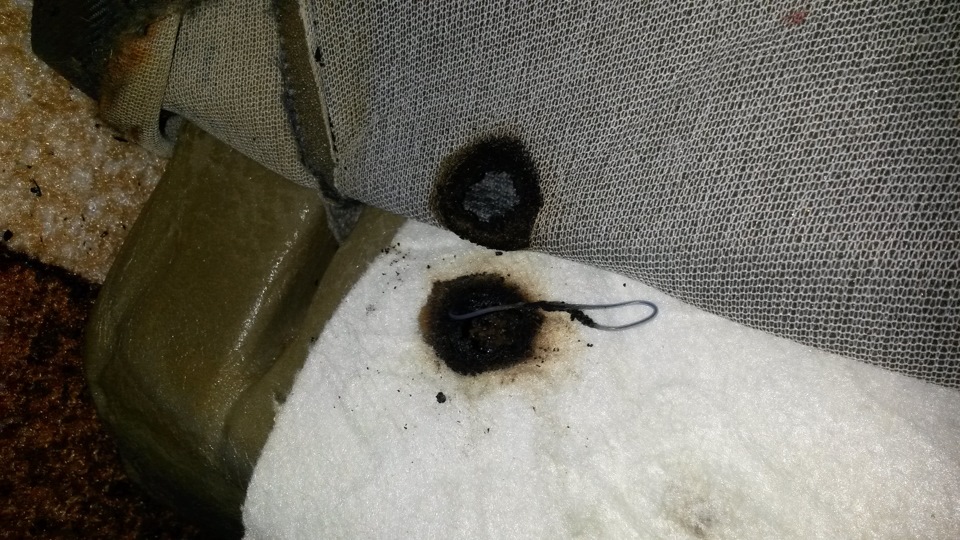

Надо разбирать, однозначно. Переворачиваем сиденье и откручиваем 4 гайки на "13"
Тем самым мы освобождаем "подпопник" от каркаса.
Далее по периметру отщипляем пластиковые крепежи, просто тянем вверх и отгибаем.

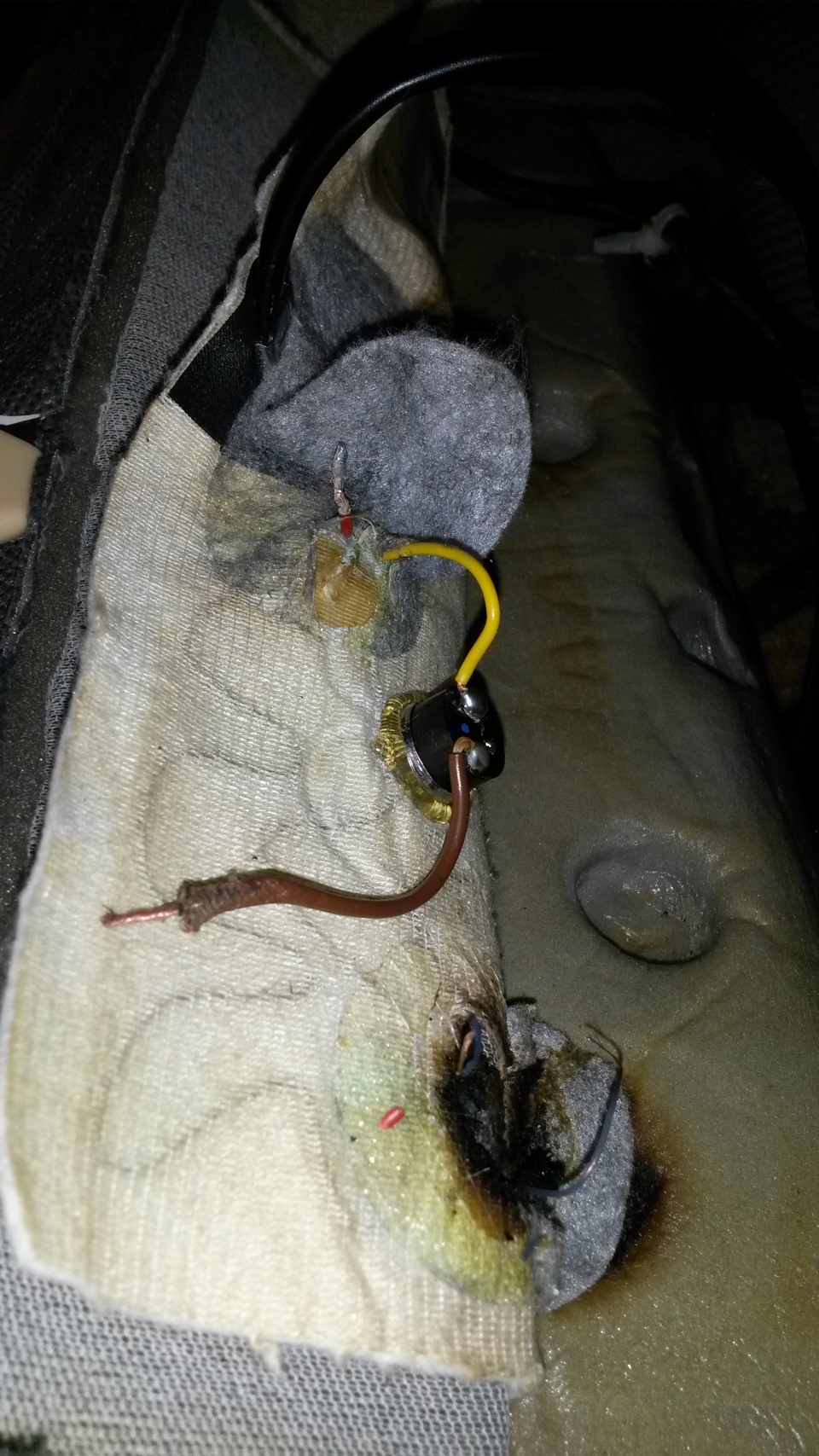

Ну вот и открылась моему взору причина этого прожега, ПИСЕЦ!
В месте соединения произошло замыкание из-за плохого контакта, в результате чего чуть не сгорел.
Стоимость оригинального элемента составила 3,5 тыс. руб., что звучит не реально.

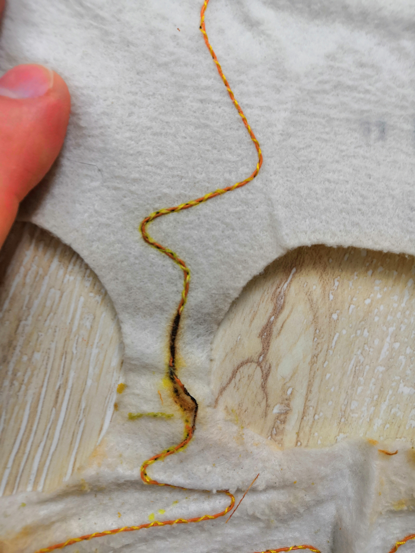

Начал отдирать и зачищать контакты, прозванивая и соображая что куда идет.
В итоге обнаружил и проблему подогрева спинки, закралась она здесь:
Ну вот и встало всё на свои места. Зачищаем проводочки, в это время греем паяльник.
Когда всё спаяно и заизолировано, то можно собирать всё обратно.
Дабы немного себя обезопасить, проложил с двух сторон противопожарным стекловолокном, не горит.
Собираем в обратной последовательности.
Вот такая вот приключилась история, как оказалось с хорошим концом.
На утро подключил в авто, проверил и насладился, теплым сиденьем, причем как "подпопника" так и спины. :)

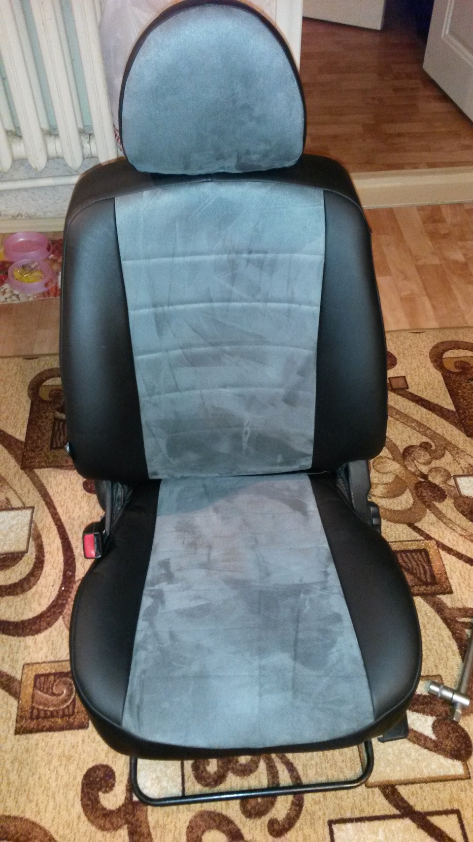

Молоток!Подскажи, а чем обшивал?Купил подходящую обшивку или сам шил?
Привет. Конечно же нет, ни сам ) это модельные чехлы "Автопилот", алькантара+экокожа )

а там термореле круглое? такое?
Да, на фото его видно, черное, куда желтый провод заходит, а коричневый выходит.
