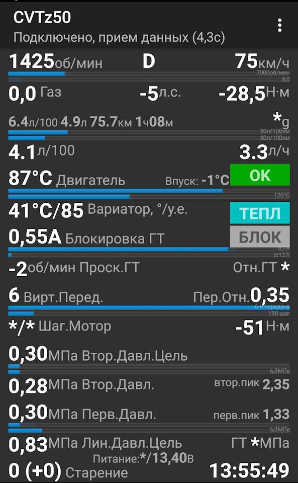

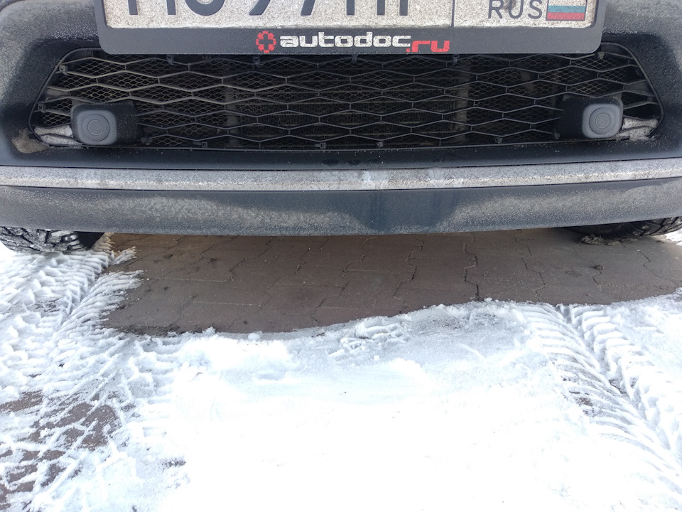

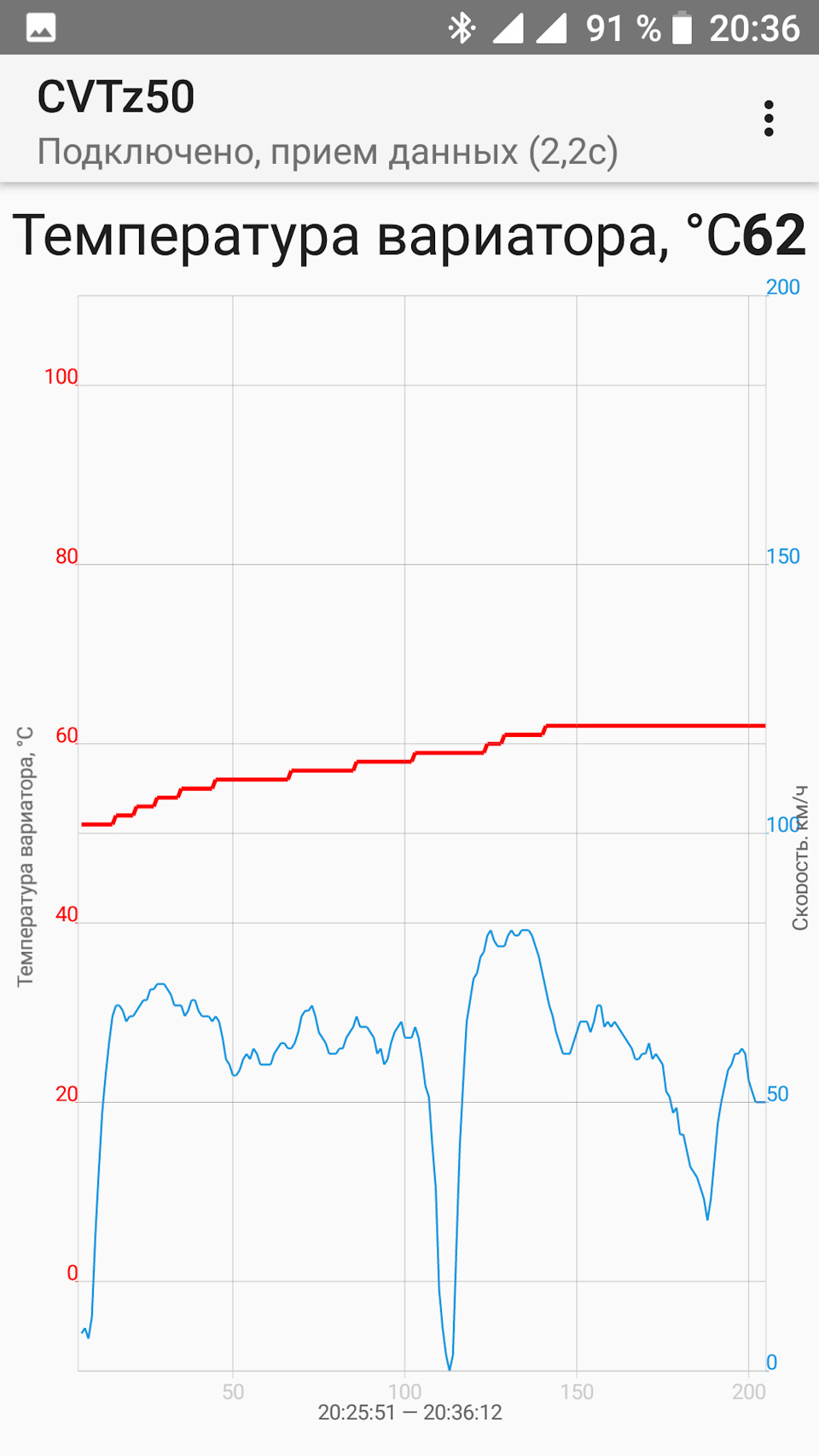

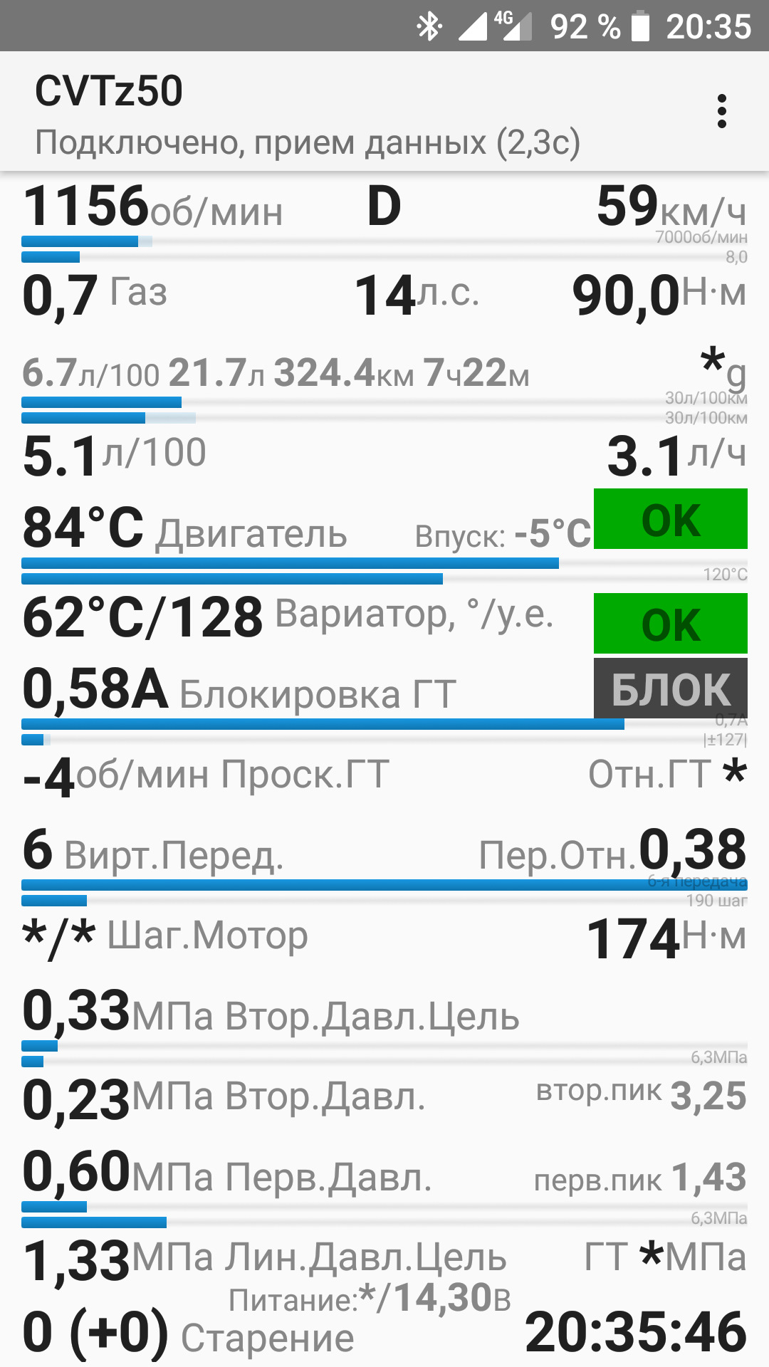

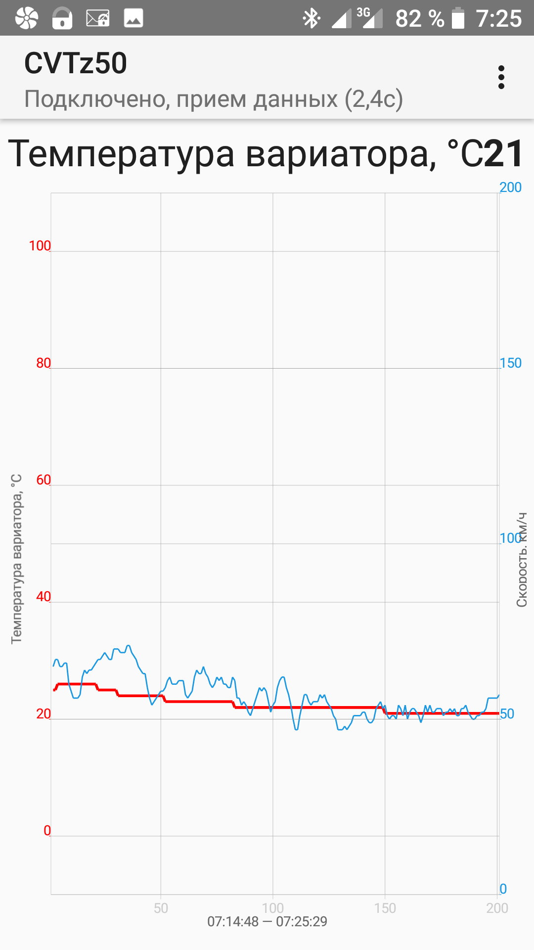

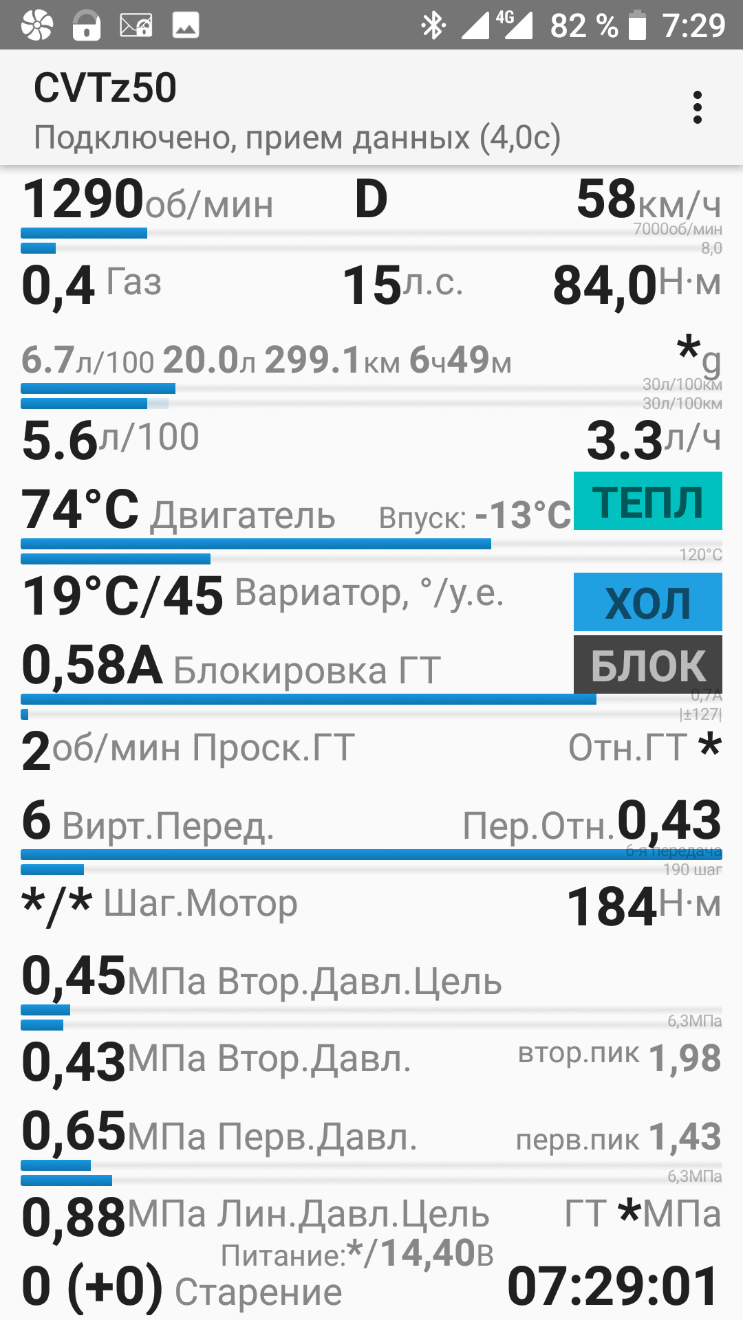

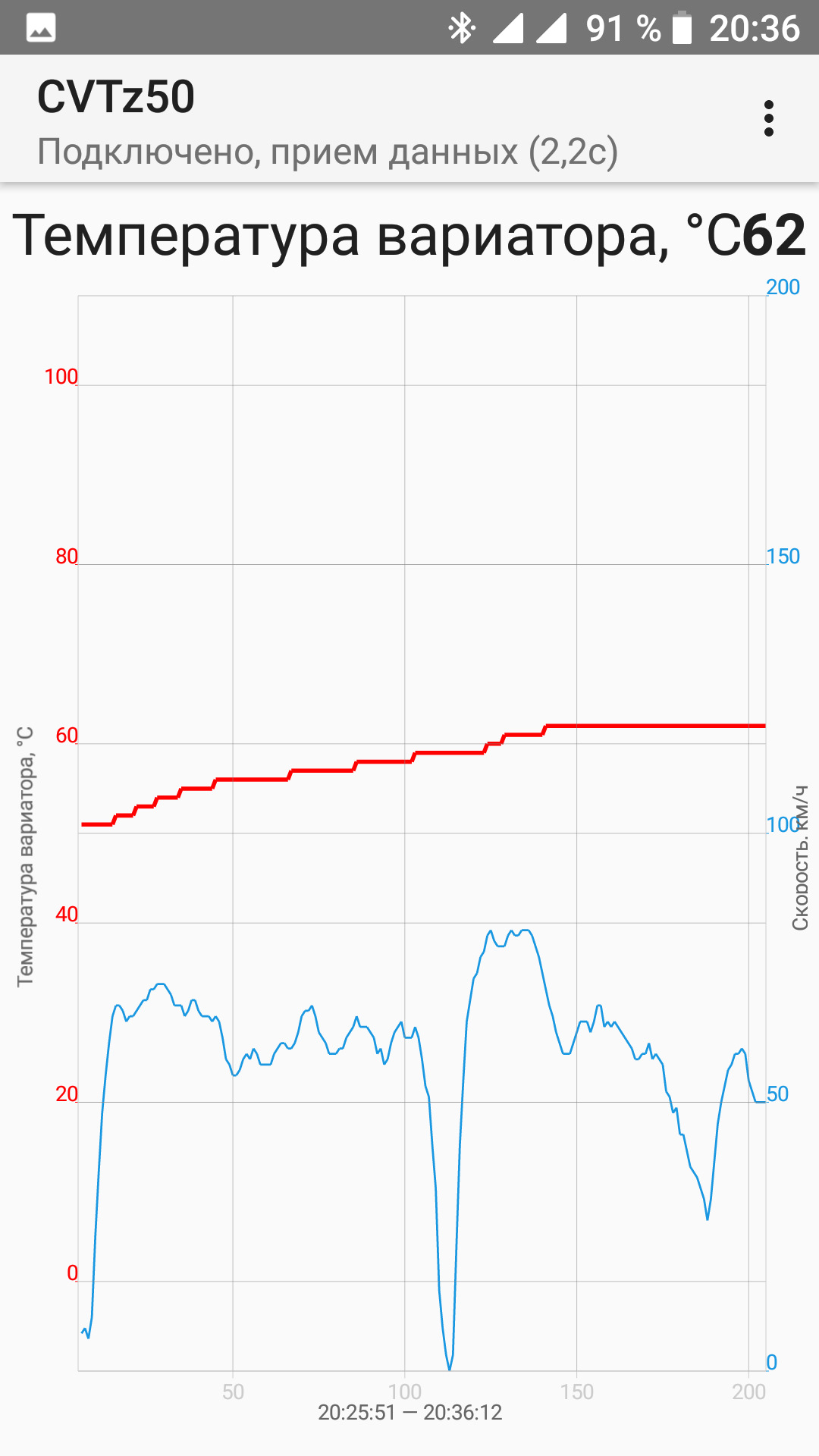

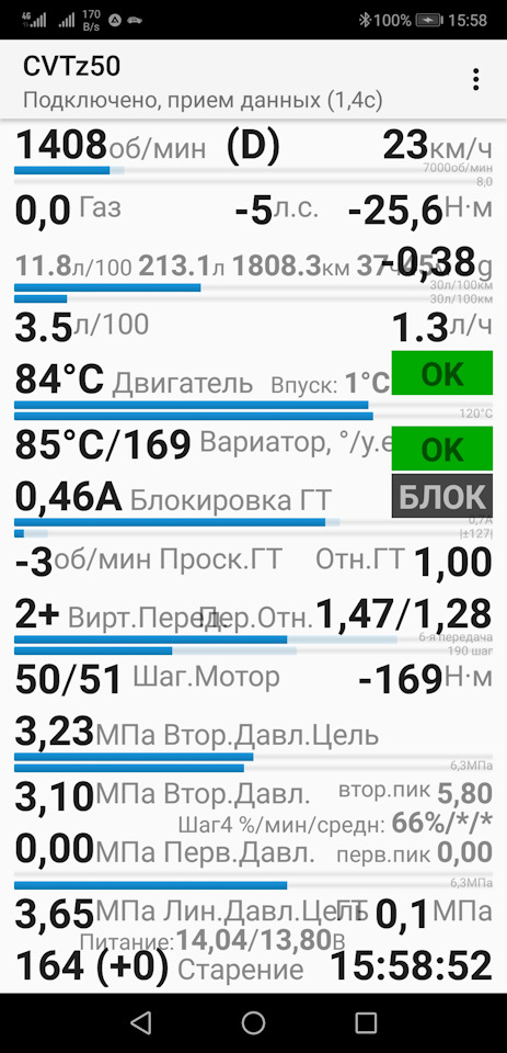

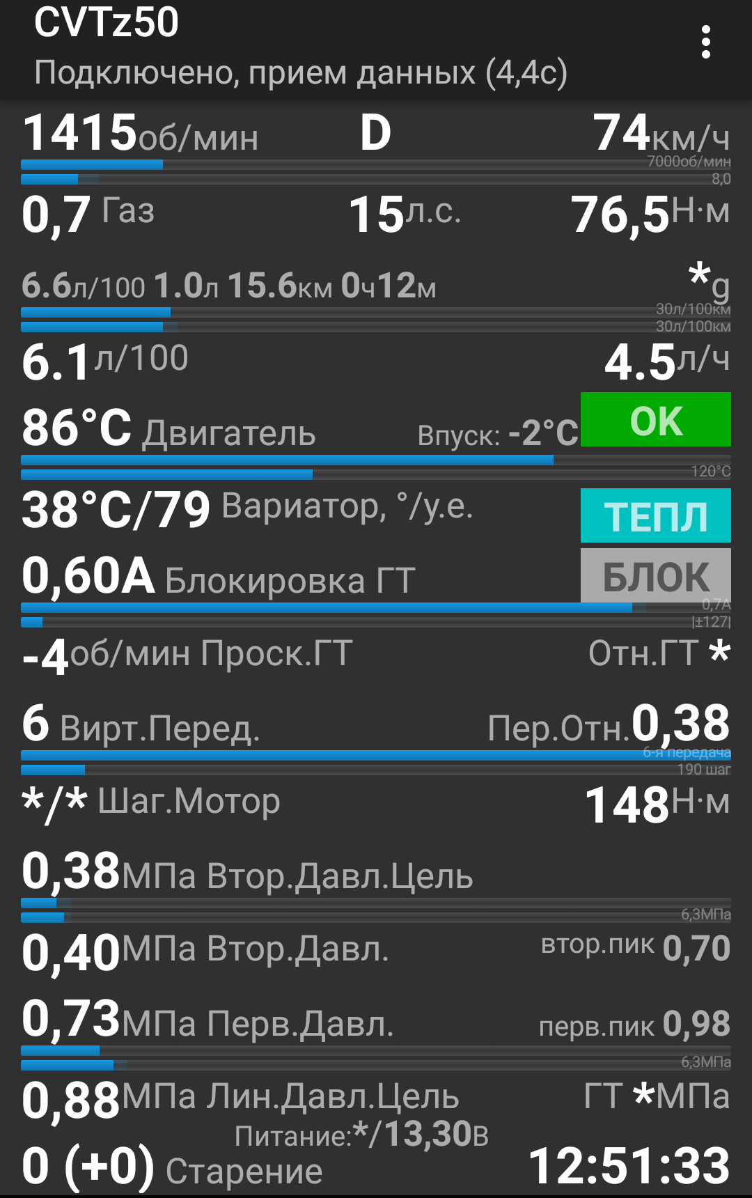

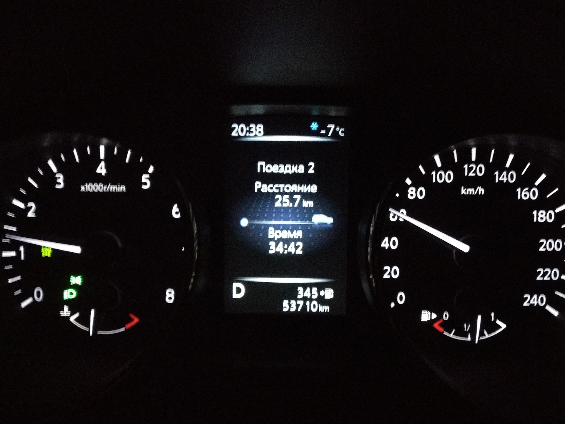

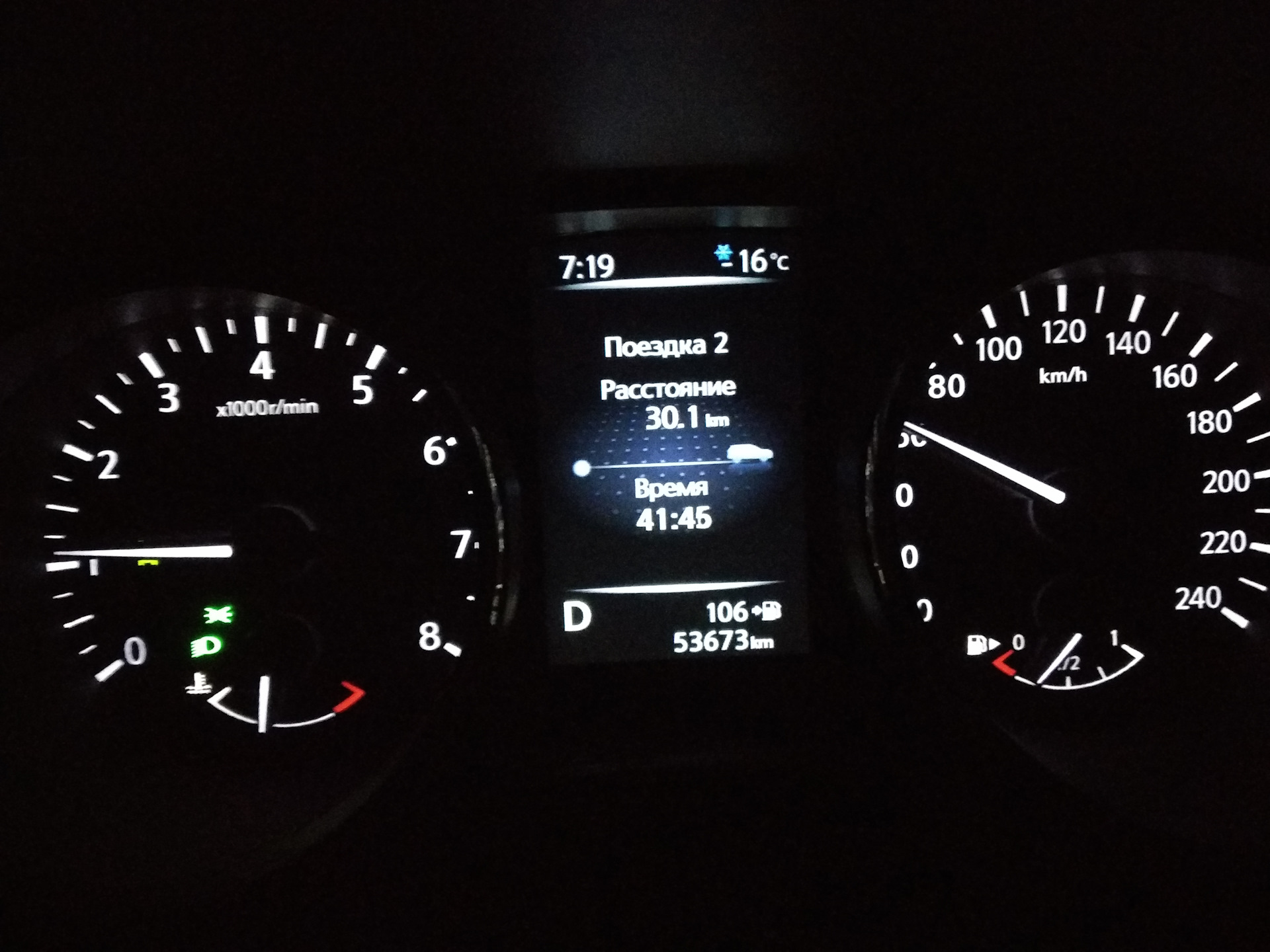

В этом году так получилось затянул я с установкой заглушки в губу переднего бампера. Морозы в московском регионе попёрли во всю и полезли все "бонусы" от недогрев вариатора: повышенные обороты и лишний бензин в трубу.
Приведу несколько скринов и фотографий от сегодняшней поездки на работу до установки заглушки и после. Маршрут состоит из 7 км по городским улицам и порядка 30 км по трассе.
Конечно есть разница между утренней и вечерней температурой за бортом (с заглушкой градусник начинает врать прилично), но результат очевиден.

перегреть не боитесь? бывают и оттепели, или каждый день снимать?
Я продолжительное время отслеживал температуру вариатора с этой заглушкой в разных режимах и при перепадах погоды. Выше 72 градусов я не видел, производительность радиатора даже чрезмерная.
научная работа:-)
Да не, наблюдение и опыт)
Заглушку сами делали, или кат. номер есть ?
www.russ-artel.ru/catalog…o-bampera-zrn-127102.html
