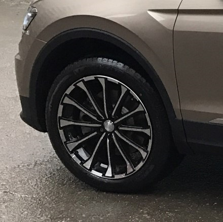

Очень многие ребята и девчата хотят придать немного индивидуальности своему массовому автомобилю. Всем хочется чтобы у него, было не как у всех, а красивее! Самый распространённый и законный способ выделится это сменить стоковые диски на что то иное… Но к сожалению меняют не только форму диска, люди запросто меняют диски с 17 на 18 а то и на 19! И никто не задумывается о том, а правильно ли это? Не наношу ли я вред своему автомобилю? Не ухудшаю ли я свойств автомобиля, не понижаю ли я свою безопасность?! Со страниц различных форумов звучит реклама. Меняем всё то что понаставили немцы на свои машины, на колёса которые понравятся только Вам! Главное чтобы они ничего не цепляли! Так советуют «технические консультанты». Немцы ведь ничего не понимают не только в своих машинах, они ещё и в моде ничего не смыслят!
А что делает производитель, который конечно меньше всех диванных «инженеров» понимает в том, что он производит? Странные он вещи однако творит. Устанавливает на одинаковый Тигуан РАЗНЫЕ амортизаторы и пружины! А зачем? Да конечно для того, чтобы трудную жизнь покупателей машин сделать ещё труднее и хуже. Ну поставь ты всем одинаковые… жигулёвские… да и нормально, нет ставишь всякую разную всем хрень! Типа пусть кому то достанутся хорошие без стука амортизаторы, а кому то пусть стучат, да трясут посильнее на кочках, чтобы жизнь мёдом не казалась!

Вы говорите про изменения в подрессоренной части. Но пружины и амортизаторы связывают подрессоренную с НЕ подрессоренной частью ( колёса, ступицы и прочее) изменения массы которых так же влияет на работу подвески в целом.
А что там разного? По форме диска если только?
Форма тут значения не имеет. Значение имеет масса колеса. Ну или вес, для простоты осознания. Чем выше масса, тем больше сила стремится расправить пружину вниз, при попадании колеса в ямку. Если у амортизатора хватает сил противостоять, то удара колеса по поверхности дна ямы не будет, а будет мягкое касание, в результате – комфортная езда. Если увеличим массу колеса, заменив его на другое, большего веса, то мы увеличим силу которой нужно сопротивляться амортизатору. И его возможностей уже конечно не хватит, что бы предотвратить удар шины о поверхность дороги. Если яма будет очень глубокой, то амортизатор очень резко разожмётся до конца, выбрав весь ход штока, и будет удар уже внутри него, что порой приводит к разрушению внутренних деталей амортизатора.
Так что совсем нельзя менять на машине колёса? А как переходить на зимние шины?
Производитель допускает небольшие изменения массы колеса как в одну так и в другую сторону. При применении зимних шин такого же размера как и летние, большого разбега не будет. Совсем другое дело если поменять размер шины или радиус диска, тут изменения будут очень заметные для машины. Производитель в таком случае меняет пружины и амортизаторы как передние так и задние. Отсюда такой большой ассортимент данных деталей.
Ну а если я хочу побольше радиус, мне он больше нравится? Нельзя ставить такие диски?
Кто вам запретит распоряжаться своей собственностью? Пожалуйста ставьте, если сможете их вместить в колёсные ниши автомобиля. Подберите под них подходящие пружины и амортизаторы и катайтесь на здоровье!
А если я не хочу менять пружины и амортизаторы? Будет что то страшное?
Изменится комфорт движения, появятся стуки, при проезде неровностей — это будет обязательно. Другой вопрос что это кто то не замечает, кто то привыкает. Изменится ресурс амортизаторов, с этим думаю вопросов нет, любой агрегат можно сломать, если нагружать сверх номы. Изменится безопасность движения, больше всего это заметно на гребёнке. Конечно будут вопросы с гарантией узлов, работа которых зависит от изменений веса колеса. Ну и наконец сами колёса, при увеличении массы будут подвергаться значительно большим нагрузкам, при проезде неровностей, вследствие чего будут возможны повреждения как шины так и диска колеса.
Да это всё ерунда! Вид важнее!
Ну кому как, если есть деньги на красивые диски, найдите и на тюнинг подвески.
Да ну его… Ничего немцы не понимают в своих автомобилях! Я хозяин. Мне виднее, что делать.
Ну тогда — Удачи на дорогах!

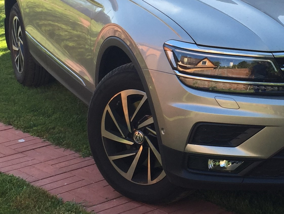

Дополнение к теме.
ВАГ всё в России сделал иначе. 17-18 диски тяжелее и крепче 19 и 20.Увеличение веса Шины в зависимости от размера, ВАГ нейтрализует уменьшением веса дисков большего диаметра, вопрос о надёжности этих дисков, пока не затрагиваем. Мои данные о разнице в весе в 10 кг для ВАГа не актуальны. Тут всё иначе.
Шины штатных размеров.
215/65R17 99V . . . . 7J x 17 ET40 13,2 кг
235/55R18 100V . . . .7J x 18 ET43 14,2 кг
235/50R19 99V . . . . . 7J x 19 ET43 15,0 кг
235/45R20 100V . . . . 8J x 20 ET41 15,3 кг

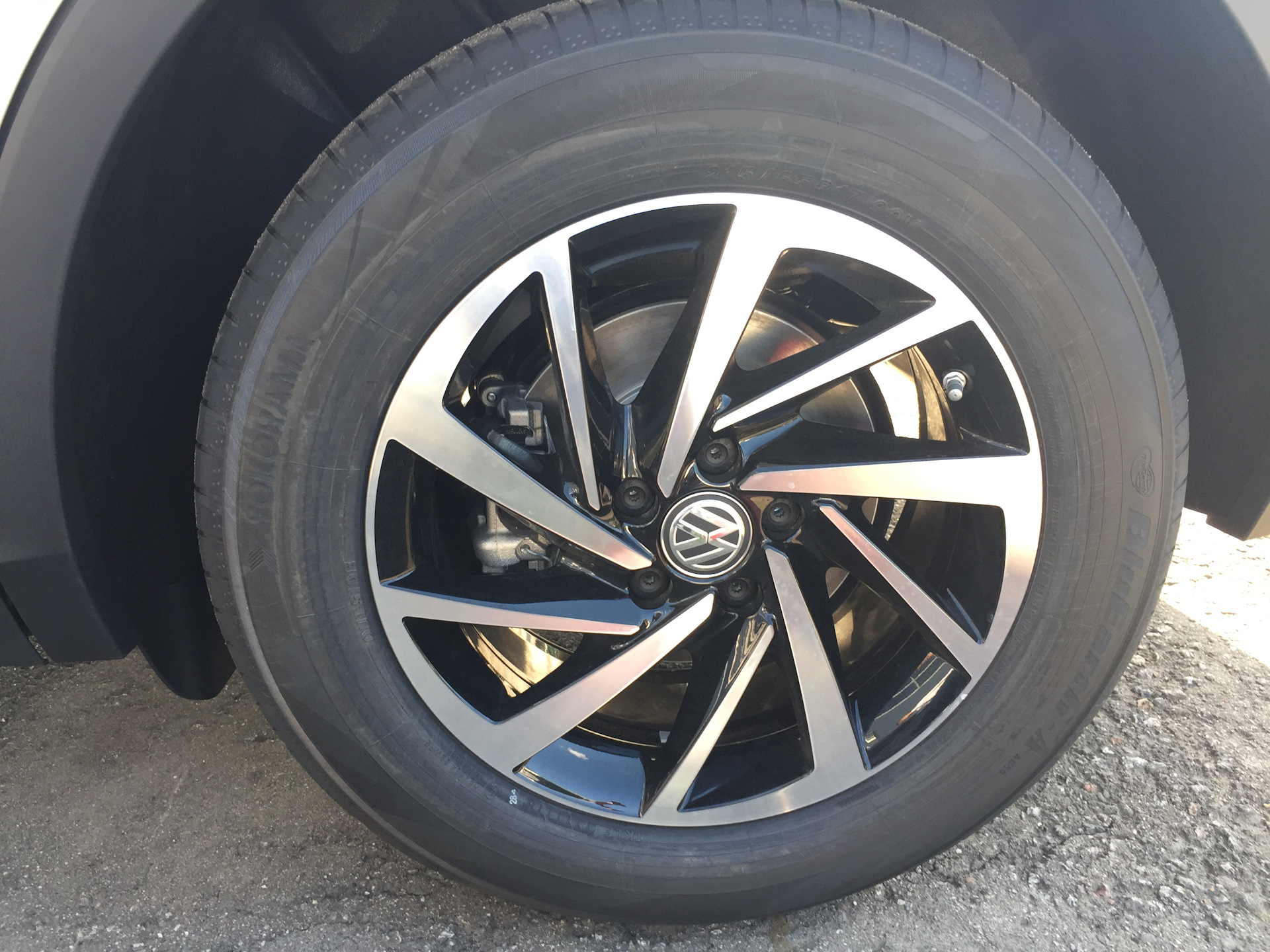

Штатные диски.
R17 (штатные Montana) Ступица 57.1, 5x112 7j x 17 ET 40, Партномер 5NA601025 12,975 кг
R17 (штатныеTulsa) Ступица 57.1, 5x112 7j x 17 ET 40, Партномер 5NA601025A 12,36 кг
R18 (штатные Kingstone) Ступица 57.1, 5x112 7j x18 ET 43, Партномер 5NA601025B
R18 (штатные Nizza) Ступица 57.1, 5x112 7j x18 ET 43, Партномер 5NA601025C 12,975 кг
R19 (штатные Victoria Falls) Ступица 57.1, 5x112 7j x 19 ET 43, Партномер 5NA601025Q
R19 (штатныеAuckland) Ступица 57.1, 5x112 7j x 19 ET 43, Партномер 5NA601025F 10,88
R20 (штатные Felge) Ступица 57.1, 5x112 8j x 20 ET 41, Партномер 5NA601025J
R20 (штатные R-line Suzuka) Ступица 57.1, 5x112 8,5j x 20 ET 38, Партномер 5NA601025G 11,72 кг
Оригинальные колеса Woodstock 7Jx17 — 12,18 kg
Всё сугубо индивидуально. Если установить штатные размеры то разбег будет в пределах 2-4 кг на каждое колесо. Что так же не мало! Если установить шины не штатные например 225/65R17 вместо 215/65R17 это ещё плюс 1 кг на колесо, при тех же дисках. Если поставить Диски не штатные, не от ВАГа а от иных фирм, красивые и дешёвые, в пределах 45-60тыс. руб за комплект, это ещё плюс от 2 до 8 кг на диск, при том же размере. Итого может набежать … те самые 10 кг в плюсе на каждое колесо, которые я и заметил в некоторых частных случаях, когда и задумался на эту тему.

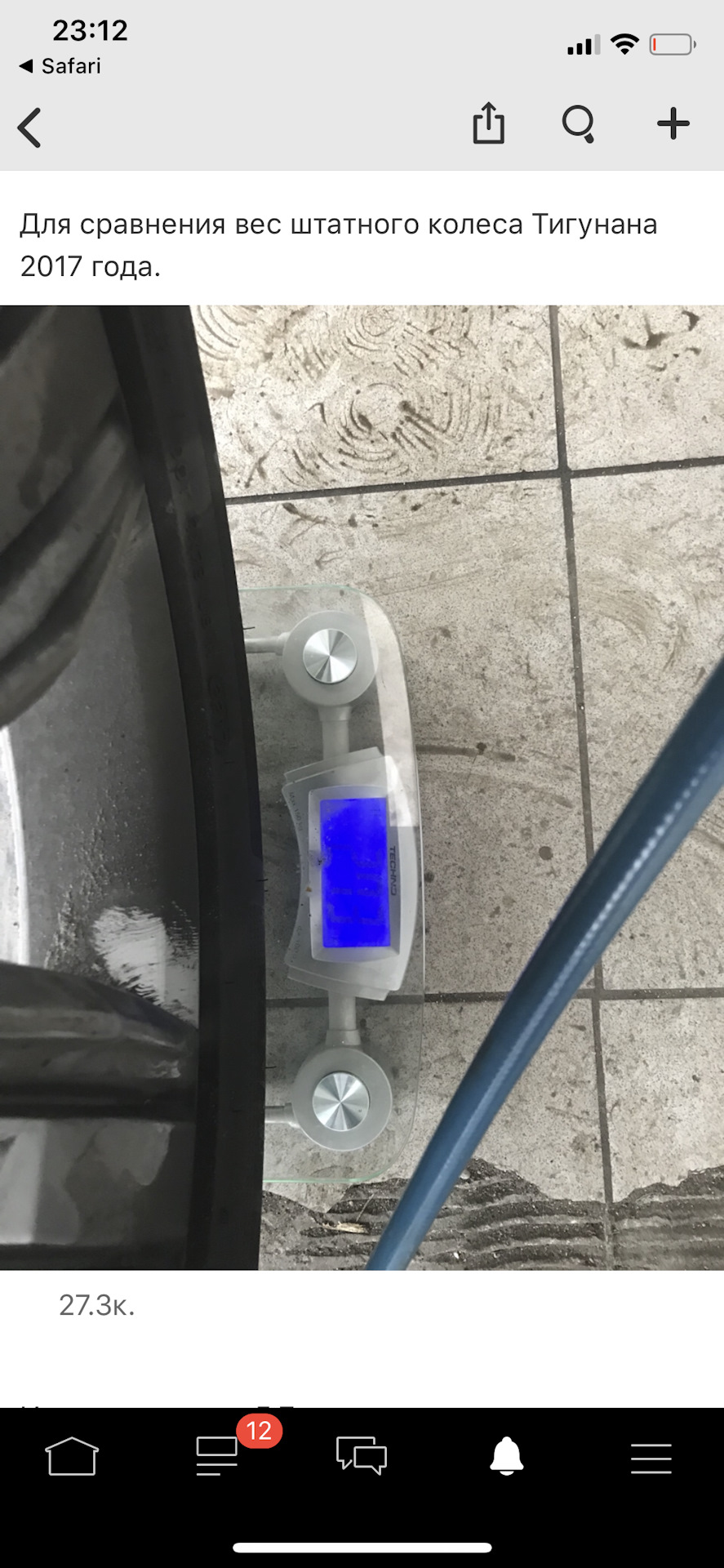

реальньій вес почти 16 кг))))) с шиной почти 30,
Вес с шиной 25,9 кг,
235/55/18 штатная пирелли 10,7 кг.

Фото: Это bad mike с кем-то еще вроде взвешивал 19 викторию со штатным хэнкуком 27.3 кг. www.drive2.ru/l/510984286187291715/
R18 — 24,5-25,5 примерно
Массу вудстока увы не нашел, зато массу Montana R17 знаю — 12,71. www.autotuning-vw.ru/orig…lnye-diski/5na601025-8z8/ Вес резины средней 215/65 R17 — 13 кг, (смотрим к примеру тут www.best-tyres.ru/articles/info/ves_shin) и больше. Итого колесо монтана — масса 23-25 кг, хотя реально чуть легче или тяжелее, получаем от 1,5-2,5 кг разницы, множим на 4 колеса получаем 6-10 кг с четырех колес и даже при нереальном соотношении 1:15, хотя реально для кроссовера 1:10 получим всего 90 кг, что равно все-го лишь одному высаженному))) на дорогу пассажиру, а авто явно рассчитано не на одного пассажира.
С этим согласны?) все с доказательствами)))
