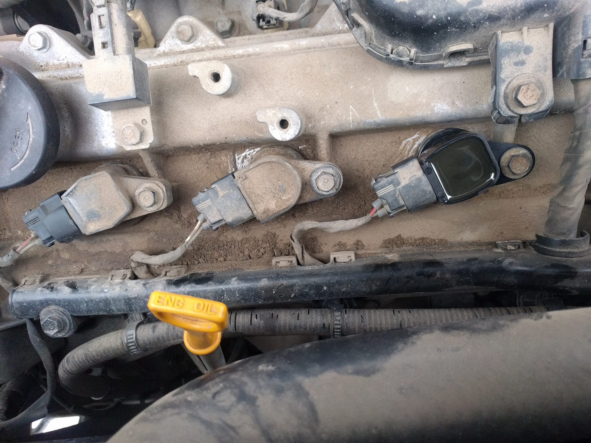

Первым делом я поменял катушки зажигания 4 и 6 цилиндра, да бы точно удостовериться, что проблемы именно в катушки (во всех статьях так делали и им помогало).
Окей! Перекинул. Покатался. И вылезает ошибка. Как думаете какая? P0304 — пропуск в 4 цилиндре?! НЕЕЕ!
Вылезает ошибка P0300 — пропуски в каком то цилиндре. "В каком то?"
В итоге раз ошибка по 6 цилиндру не вылезла, решил менять катушку. На 4 цилиндр вернул родную катушку, а катушку с 6 заменил на новую.
Кстати когда менял заметил, что катушка на 4 цилиндре отличается, похоже она уже была заменена.
√ 144 736 км (25.11.18)
— Катушка системы зажигания [Mando ECI00005Y — 1250р]
Если хотите оригинал то:
— Катушка системы зажигания оригинал [Hyundai/Kia 27301-3E400 — 2570р].
Как я понял Mando производят детали для MOBIS, а те в свою очередь являются официальными представителями Hyundai. Поэтому можно сказать, что я купил оригинальную запчасть.
Хотя если сравнивать по крышкам сверху катушек, можно заметить то, что они все отличаются =)
После поехал в лес и под нагрузкой немного полазил по снегу и попроверял работу двигателя. Вроде все ОК!

Судя по фото то на 4 цилиндре стоит оригинальная катушка. Как раз по крышке и видно, что это оригинал.
Если обратить внимание на коробку то увидишь что это МАНДО +! а не МАНДО, а это уже не оригинал. Но вроде ничего так катушка, сам прошлой зимой поставил такую на 2 цилиндр. Работает.
Точняк. Мандо+ на коробке

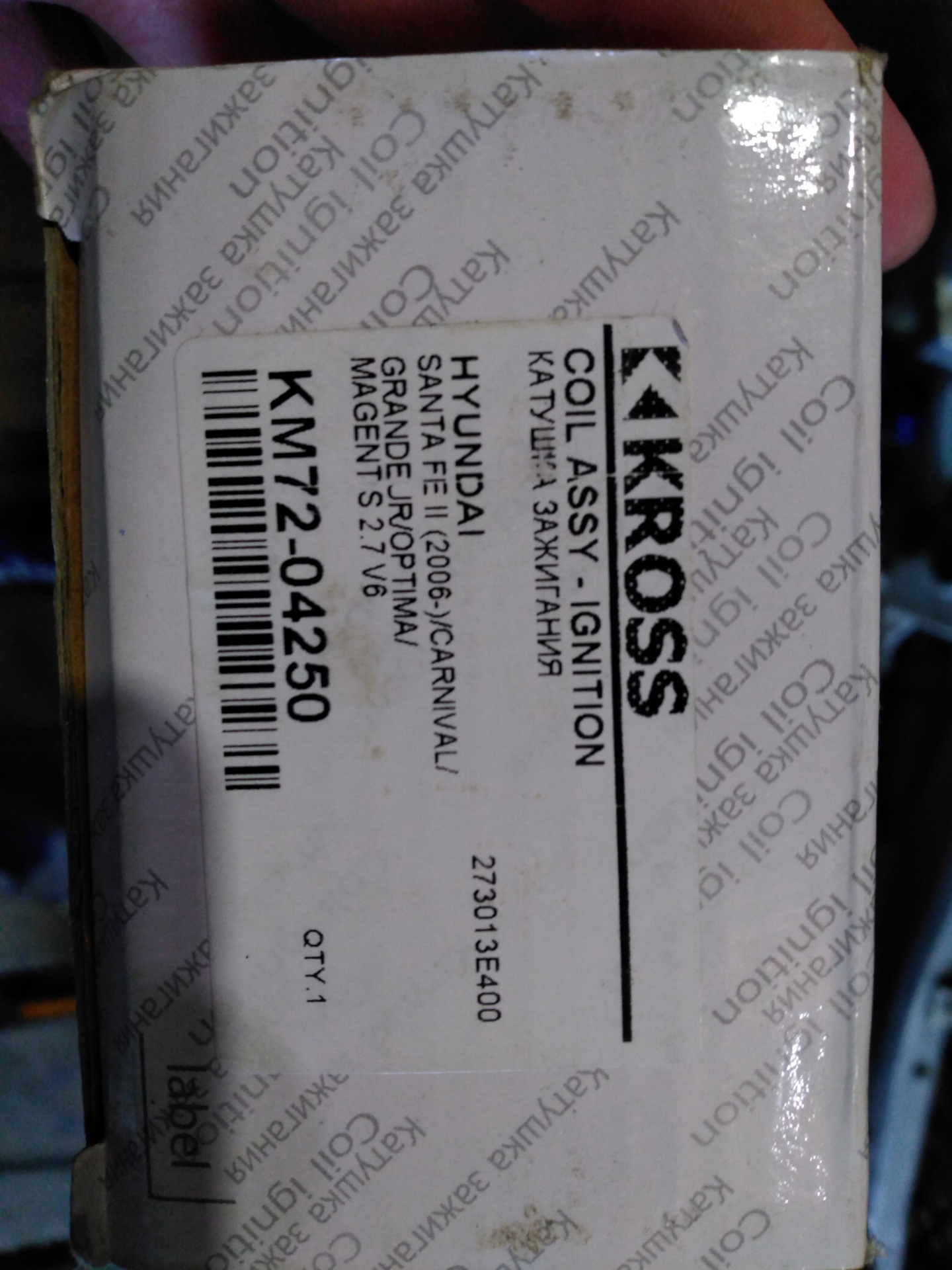

У меня в мае была чехарда с катушками, была одна в запасе, менял менял их местами, оказалось пробила не одну. Плюнул и купил ещё 5 фирмы KROSS по(900р), теперь все новые.
Норм что ли катушки кросс?
Вроде ничего так, до сих пор трудятся, уже тысяч 60 прошли.
Что то не могу найти, артикул не остался?
Последнюю родную заменил на эту Era 880329, тоже норм, а номер Kross скину завтра.
