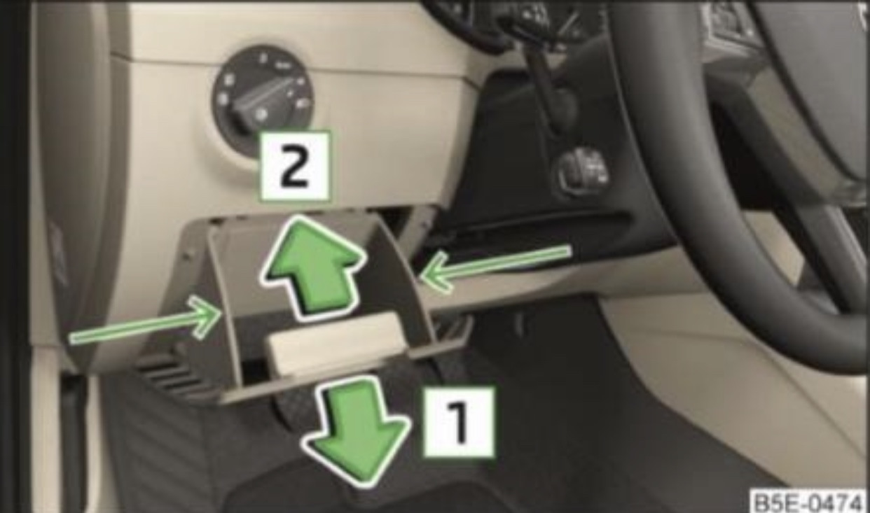

В Октавии А7 два блока предохранителей: один расположен в левой части передней панели за вещевым ящиком, второй — в моторном отсеке. Используются предохранители 9-ти номиналов, рассчитанные на максимальный ток от 5 до 50 ампер. Каждому номиналу соответствует свой цвет.

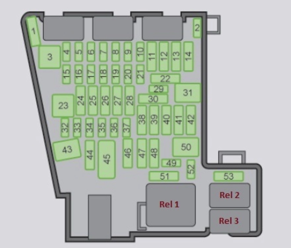

Блок предов в передней панели:
№ / Потребитель
1 не используется
2 не используется
3 не используется
4 не используется
5 БУ шины данных
6 Датчик охранной сигнализации
7 Блок управления климатической установкой, отопитель, приёмник ДУ автономного отопителя, селектор АКП, реле обогрева заднего стекла, реле обогрева лобового стекла.
8 Переключатель освещения, датчик дождя, диагностический разъём
9 Муфта Haldex
10 Сенсорный экран
11 Обогрев задних сидений
12 Головное устройство
13 Преднатяжитель ремня безопасности водителя
14 Вентилятор климатической установки и отопителя
15 Электрическая блокировка рулевой колонки
16 Усилитель сигнала телефона, комплект для подключения телефона
17 Комбинация приборов
18 не используется
19 Блок управления KESSY
20 Модуль рулевого колеса
21 не используется
22 Привод крышки багажного отделения
23 Свет справа
24 Панорамный люк
25 БУ ЦЗ передней левой двери, стеклоподъёмники с левой стороны
26 Передние сиденья с обогревом
27 Усилитель аудиосистемы
28 Тягово-сцепное устройство
29 не используется
30 не используется
31 Левая фара
32 Парковочный ассистент, парковочный автопилот
33 Подушки безопасности
34 Клавиша ASR, ESC, индикатор контроля давления в шинах, датчик давления климатической установки, выключатель фонаря заднего хода, электрохромное внутреннее зеркало, клавиша системы Старт-Стоп, комплект для подключения телефона, регулятор подогрева задних сидений, датчик климатической установки, розетка 230 В, система имитации звука
35 Фары, корректор фар, диагностический разъём, камера, радар
36 Правая фара
37 Левая фара
38 Тягово-сцепное устройство
39 БУ ЦЗ передней правой двери, стеклоподъёмники передней правой и задней правой двери
40 Розетка 12 В
41 Реле CNG
42 БУ ЦЗ задних дверей, омыватель фар, стеклоочиститель
43 Заслонка газоразрядной лампы, освещение салона
44 Тягово-сцепное устройство
45 Блок управления регулировки сидений
46 Розетка 230 В
47 Стеклоочиститель заднего стекла
48 не используется
49 Катушка реле стартера, выключатель педали сцепления
50 не используется
51 Натяжитель ремня безопасности переднего пассажира
52 не используется
53 Реле обогрева заднего стекла
Реле
Rel 1 — Питающее реле разъема 15
Rel 2 — Реле устройства для обогрева заднего стекла
Rel 3 — Реле нагрузки
Предохранители в передней панели от которых можно запитать дополнительное оборудование: антирадар, регистратор, камеру заднего вида…
№ / Питание подается (12 В)
3 Постоянно
4 При включении замка зажигания
6 Постоянно
8 Постоянно
9 Постоянно
10 Постоянно
11 Постоянно
13 Постоянно
15 Постоянно
16 Постоянно
18 Постоянно
19 Постоянно
24 Постоянно
27 Постоянно
28 Постоянно
32 При включении замка зажигания
35 При включении замка зажигания
36 При включении замка зажигания
37 При включении замка зажигания
41 Постоянно
44 Постоянно
45 Постоянно
48 При включении замка зажигания

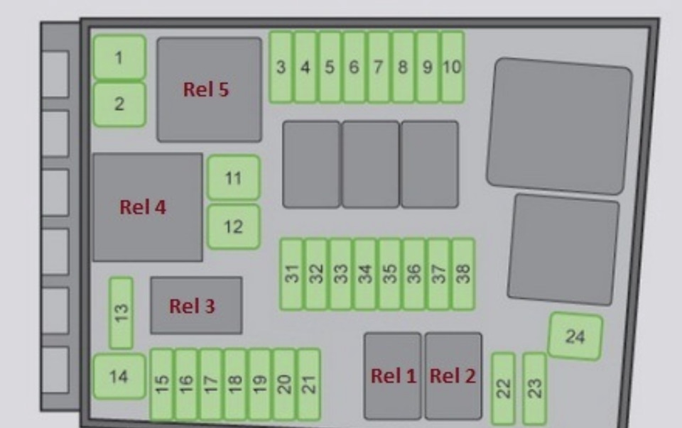

Блок предохранителей в моторном отсеке:
Схема предохранителей в моторном отсеке
№ / Потребитель
1 управления ESC
2 Блок управления ESC, ABS
3 БУ двигателя
4 БУ двигателя, реле дополнительного электрического отопителя
5 Компоненты двигателя
6 Датчик тормозной системы, компоненты двигателя
7 Насос системы охлаждения, компоненты двигателя
8 Лямбда-зонд
9 Зажигание, БУ свечей накаливания, компоненты двигателя
10 БУ топливного насоса, зажигание
11 Дополнительный электрический отопитель
12 Дополнительный электрический отопитель
13 БУ АКП
14 Обогрев лобового стекла — слева
15 Звуковой сигнал
16 Зажигание, топливный насос
17 БУ ABS, ESC, БУ двигателя
18 БУ шины данных
19 Стеклоочиститель лобового стекла
20 Сигнал тревоги
21 ABS
22 БУ двигателя
23 Стартер
24 Дополнительный электрический отопитель
31 не используется
32 не используется
33 не используется
34 Обогрев лобового стекла — справа
35 не используется
36 не используется
37 БУ автономного отопителя
38 не используется
Реле
Rel 1 — Реле запуска 1
Rel 2 — Реле запуска 2
Rel 3 — Реле звукового сигнала
Rel 4 — Реле для большей теплопроизводительности
Rel 5 — Главное реле
