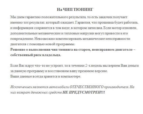

Большинство таких чип тюнеров предоставляет тест драйв 2 недели с возможностью возварата денег и старой прошивки, у этих ребят на сайте написано следующее
То есть деньги не вернуть, ну да ладно, в надежеде что хотя бы поправят ошибку, поехал к ним.Приехал значит, а там уже какой то другой мужик.Я ему говорю мол, дергается машина, тупит, перешейте.Тот сел за руль, минут 20 катался — катался и заявляет, тебе свечи надо поменять на заводские, и вообще на NGK горят катушки хотя на свечах есть буква "R", а это значит что внутри свечей есть резистор, который не даст большое напряжение катуше (не сильно владею терминами, думаю вы поняли).

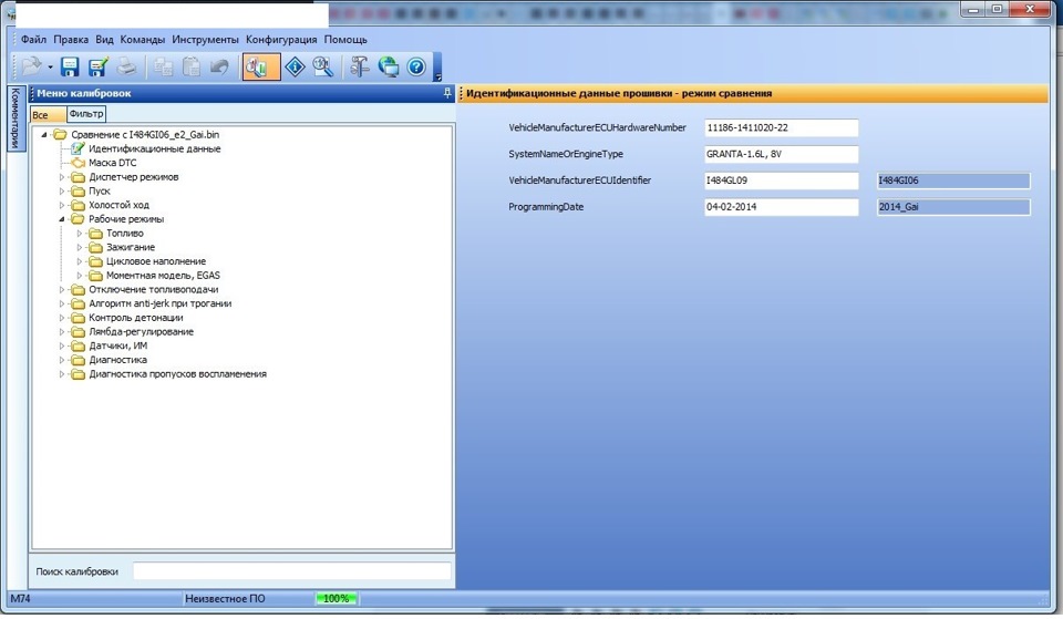

И в этот же вечер списываемся с ним, он мне показывает сравнения
Для тех, кто не понимает (как я), эта прошивка даже не под мой эбу.Это всё равно что на айфон установить андройд, как то так.Так же скинул мне отличия старой и новой прошивки, в которой чёрт ногу сломит, вплоть до того, что были отключены 2 и 4 форсунки, а так же дроссель на 5000 закрывался.Так что эти кулибины написали программу, в которой сами не поняли что написали.
