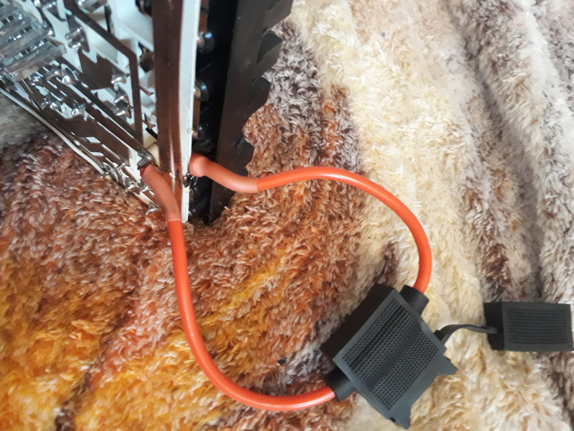

Конечно сразу же пришлось бежать в магазин и покупать держатель предохранителя и сам предохранитель (58 руб). И браться за паяльник. В результате получилось вот это:
Печка заработала.

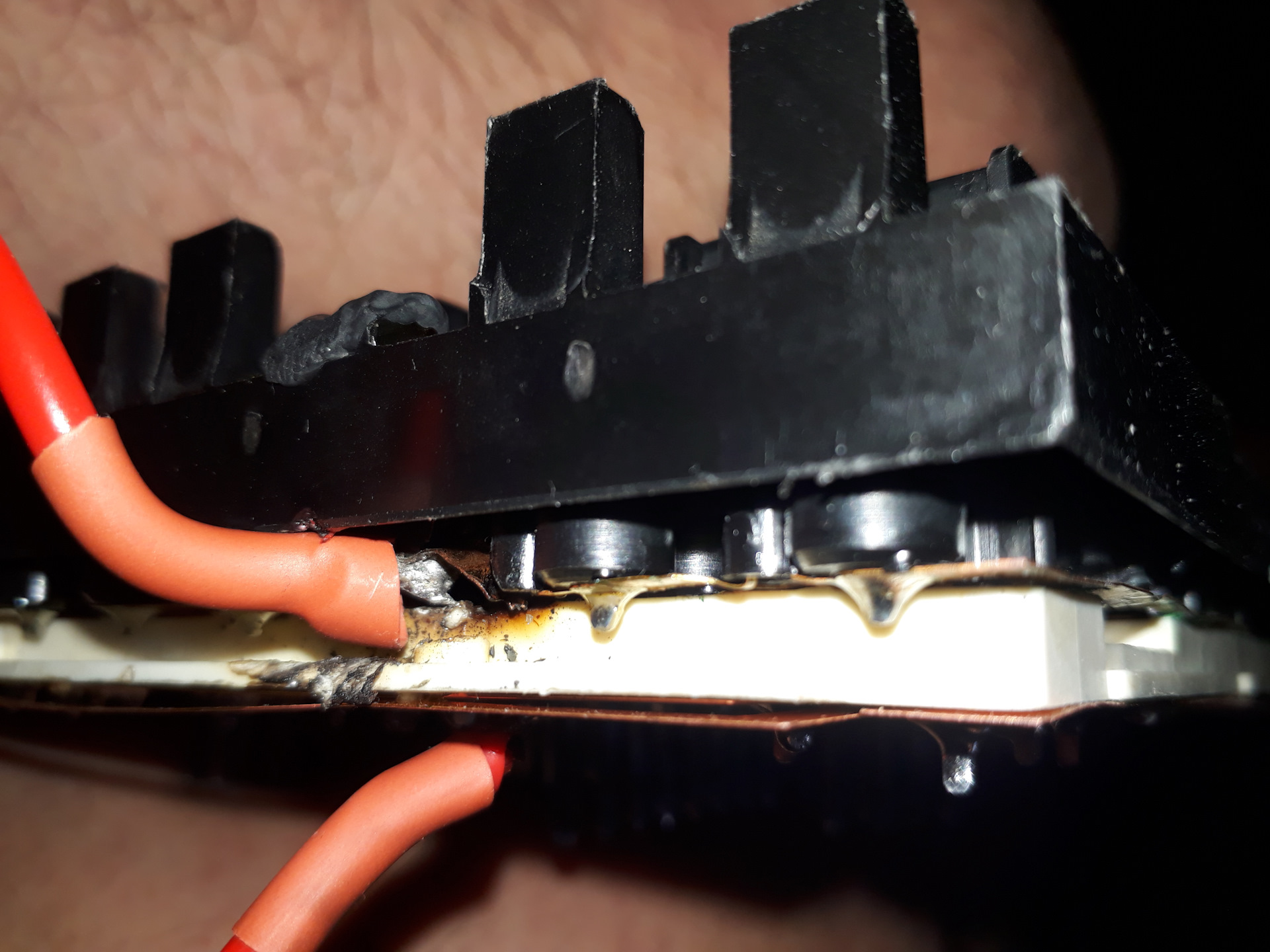

Теперь выясняется, что не работают передние дворники и обогрев заднего стекла.
Беда.
Вечером по второму кругу буду проверять предохранители, реле и под капот к дворникам, похоже, лезть придётся. А машинка то, стоит на улице, :(
Запчасти на фото: 21Z02
ПыСы. После повторной проверки выяснилось, что все предохр целые, а вот реле К7(на обогрев заднего стекла), почему-то, не воткнуто до конца. Снял трапецию с двигателем для дальнейшей проверки.

У меня так же плавился обогрев заднего стекла-ставил такой выносной предохранитель.правда не паял, а нашел провода, которые идут к монтажному блоку на этот предохранитель и к ним подсоединился в разрыв.В этом году тоже печка как то отказала, глянул-под печку тоже оплавился монтажный блок.Усики, которые держут предохранитель печки поджал-зарабаотало.Как откажет-наверное на печку тоже отдельно вынесу предохранитель.А новый монтажный блок покупать бесполезно-это у них болячка у всех.Либо, на крайний случай искать блок нового образца, там не по 1 паре усиков идет на предохранитель, а по две-контакт больше
На этот пред как раз по паре усиков на ногу.
Такая же беда посетила и меня. В субботу запахло проводкой при включенном подогреве заднего стекла. В итоге расплавился блок. Заменил его на новый, старый пока лежит, но думаю его восстановить для НЗ. Цена нового 1700 руб.
Чет у вас тепло, у нас в середине осени такая температура была)
Дружище, Я тебе щас совет дам. Убирай нахрен этот предохранитель. Он внутри не обжат, и идет дикий нагрев от этого. Как бы он сам не вспыхнул.
Я имел глупость такой поставить на ПТФ, как то потухли они, ну думаю что за хрень, а когда полез к нему охренел, он в руках просто как желе уже был.
То есть надо покупать новый блок предохранителей?
В идеале да.

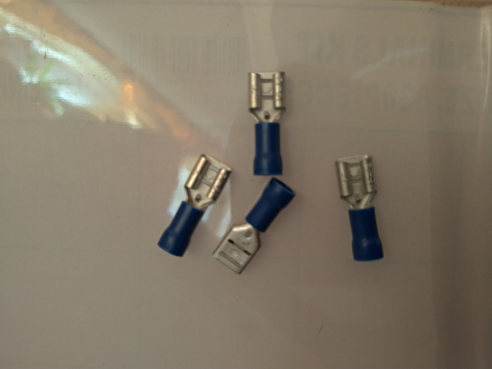

Либо купить две клемы самому их обжать и купить корпус под 1 предохранитель. Можно вырулить так . по цене выйдет в 25 рублей. Но так будет 100% безопасность. Ну или блок новый .
Что за клеммы, можешь носом ткнуть?
Как вариант распотрошить монтажный блок и перепаять там все.
Он не разборный.
Разбирается. просто силу приложить надо.
Только аккуратней, а то он может разобраться на очень много частей…
Вот этого и боюсь…

Что за бред-я себе такой выносной предохранитель на обогрев заднего стекла сделал года 2-3 назад, обогревом пользуюсь постоянно и много-все норм(тьфу, тьфу)ничего не греется.Еще 2 таких стоят возле аккумулятора на подсветку капота и розетку в багажнике.Зачем ужасы рассказывать-фиг знает, возможно просто не повезло вам с 1 экземпляром.
