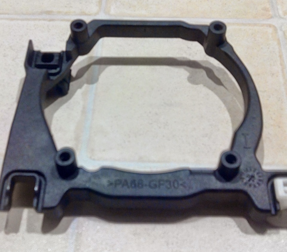

Как я уже писал в тизере имелась, после аварии, левая фара, которую я уже давно раздербанил и поэтому у меня была в заначке рамка которая держала моно-галогеновый модуль в фаре.
Вот собственно и она

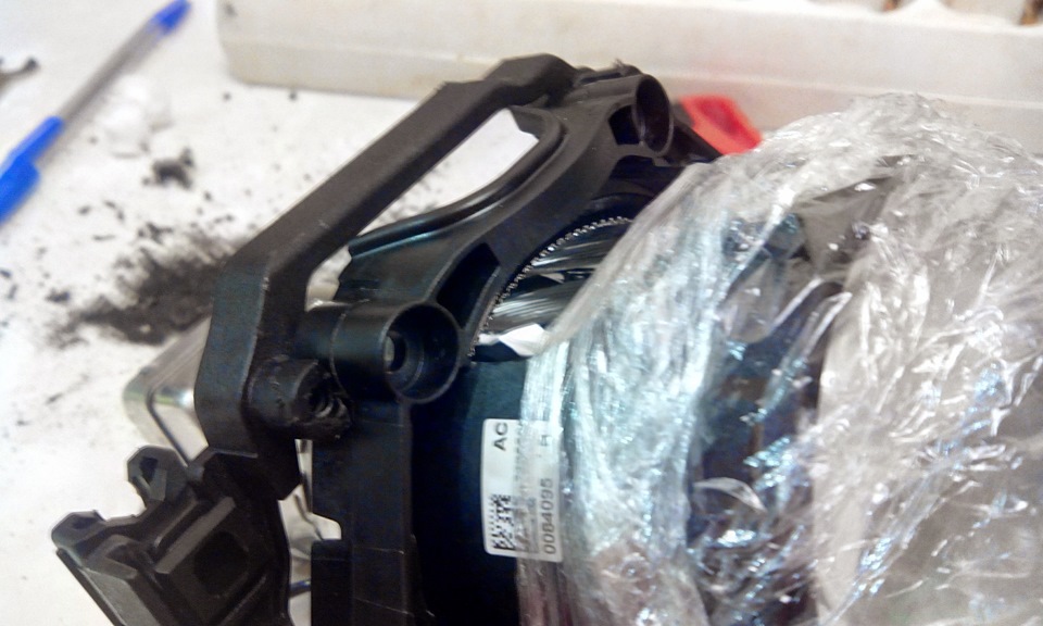

Начнем с ее доработки под Bi-модули Intemo.
Подчерпнуфф информации у клубней, начал доработку.

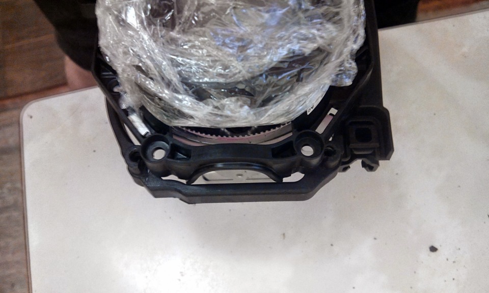

Для этого примеряем модуль и на рамке стачиваем выступы к которым крепился гало-модуль :).
Но не все стачиваем, а только часть! Оставшиеся куски нам послужат ограничителями для установки и крепления Bi-модулей.
Получается вот так
и как выглядит с модулем.
Осталось примерить в фаре и окончательно закрепить. Аналогично и симметрично делаем и для правой фары.

Привет… Вот закрепи би линзу на рамке. И установки рамку в корпус… Одень маску… И увидишь! Что линза низковата закреплена. Выше поднимай би линзу на рамке . Сровняй по одному уровню 2 плоскости)
слушай, она у меня не низко, а смещена влево, если смотреть на фару
