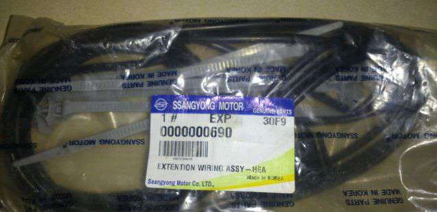

И в результате поисков в забитом багажнике, были найдены следующие детальки:
Трубка вентиляции картерных газов с нагревательным элементом.
Жгут проводов подогреватель картерных газов.

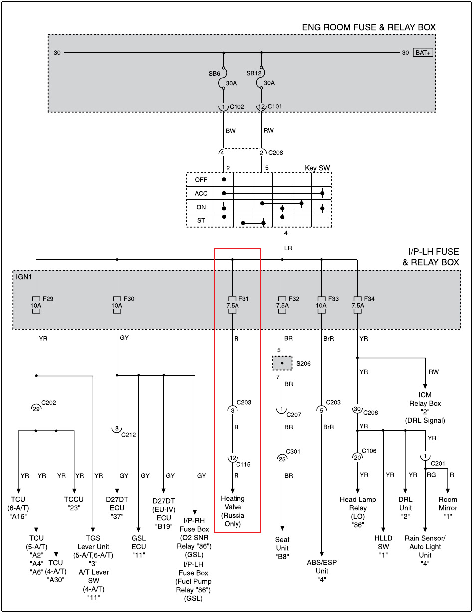

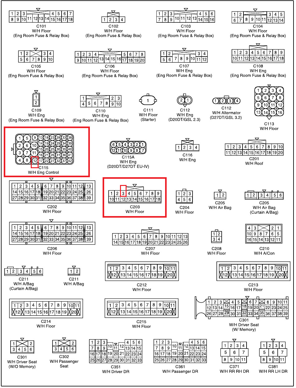

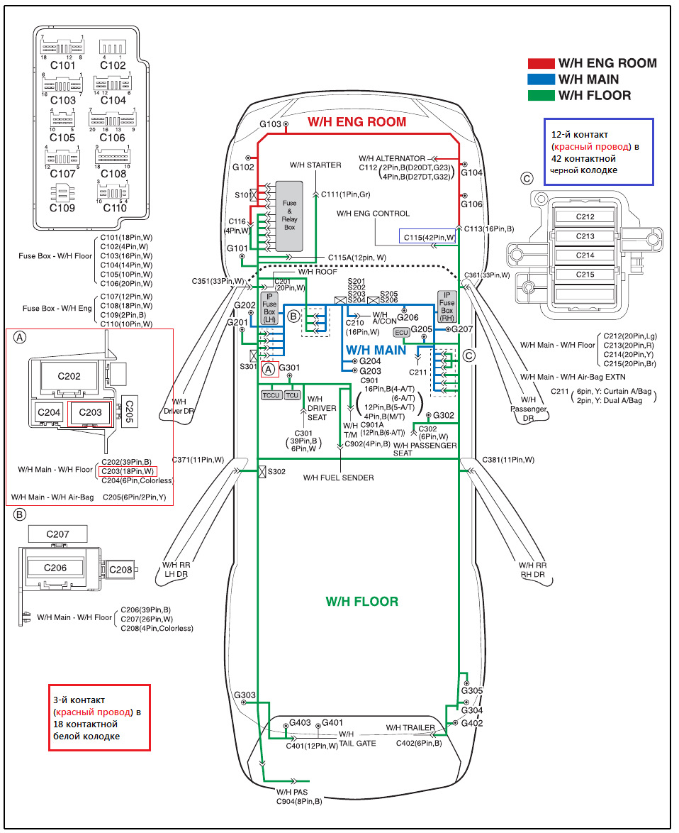

Проведя за этим делом немало времени, были найдены заветные сервисные схемки дооснащения для России.
И так, дальнейший план действий таков:
Исходя из схемы: на 31(отсутствующий у нас) предохранитель, приходит провод от замка зажигания. На нем в положении ключа "ON" и "ST"(т.е. старт), появляется постоянный "+".
Идем дальше, Ставим предохранитель на 7,5А и обжав в клему, ведем провод до колодки "С203 белая" (которая находится в группе из 3-х колодок слева от ног водителя). И обжав провод, втыкаем в 3-й контакт.
От ответной части колодки, также из 3-го контакта, тянем провод под торпедой к пассажиру и все это дело выводим под капот. Далее за расширительным бачком, находим колодку "С115 черная" и предварительно обжав в клемму втыкаем провод в 12 контакт. В ответной части колодки, также в 12 контакт обжав провод от жгута проводов подогревателя картерных газов (рис. 3), втыкаем в колодку. Профит!

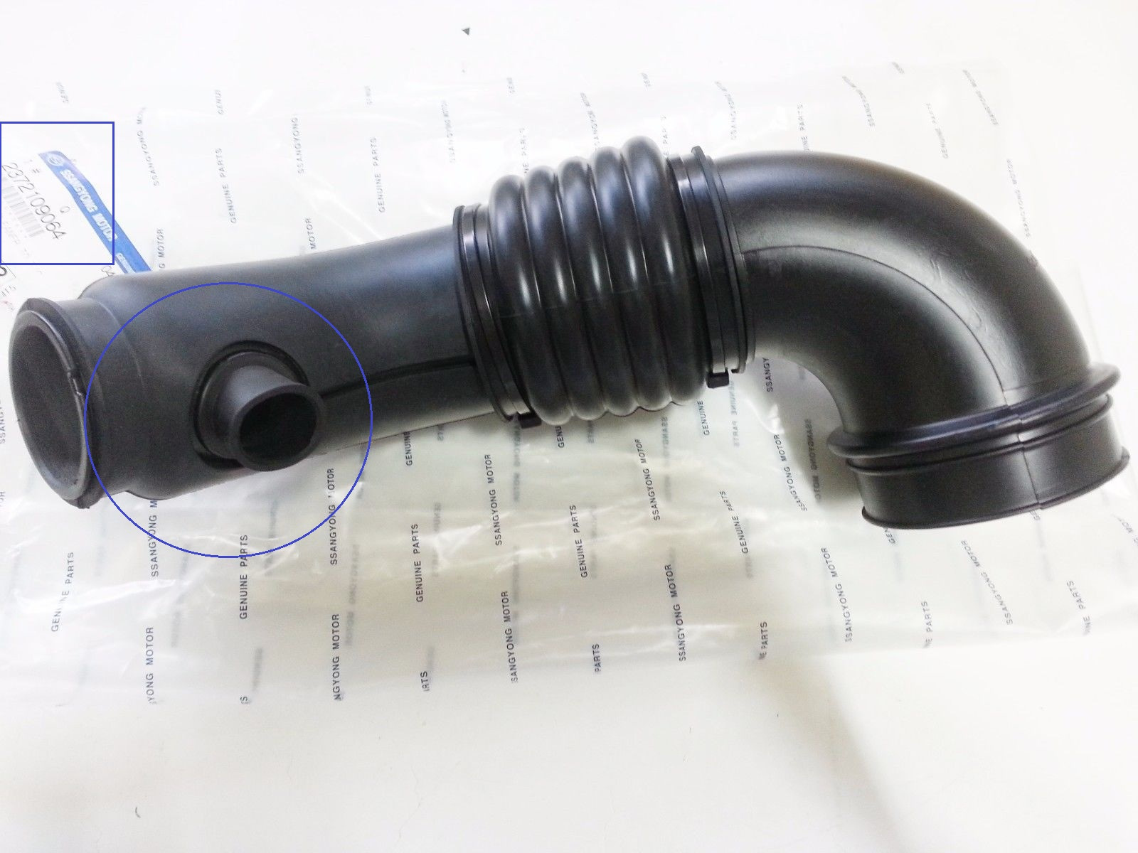

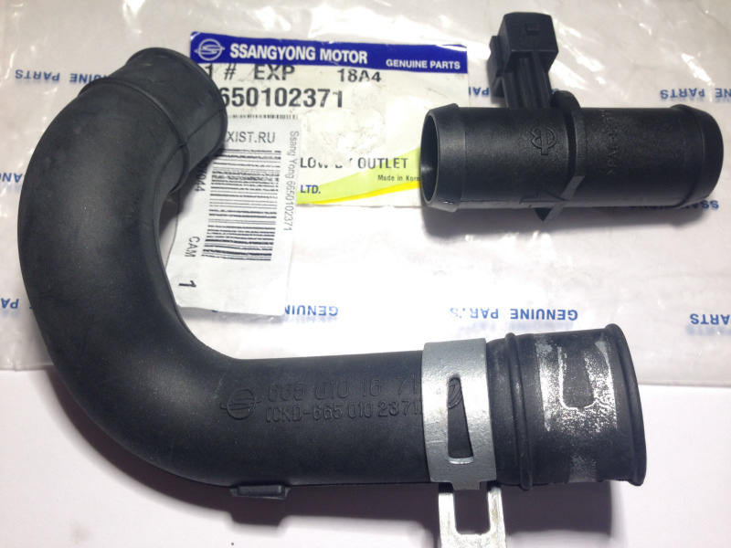

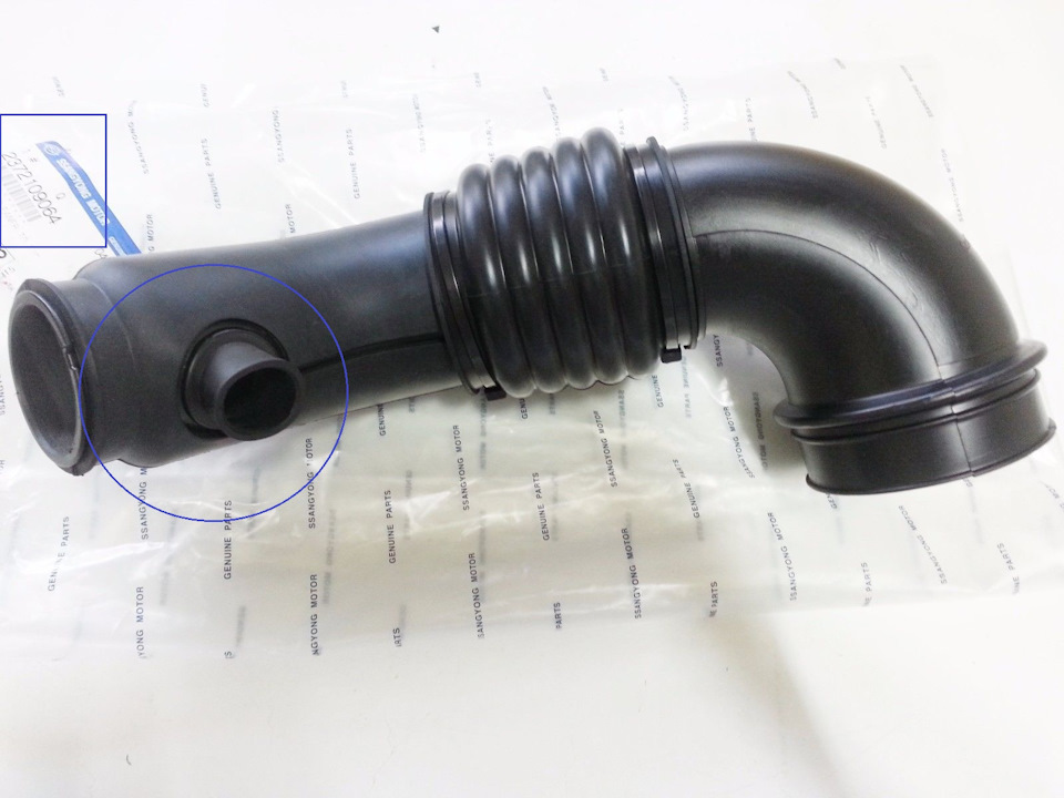

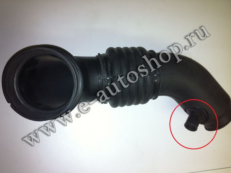

Осталось только поменять старую трубку, на новую с нагревательным элементом, но тут есть еще одна неприятность… в виде торчащего соска (Рис 4):
А для того чтобы нагревательный элемент встал на свое место должно быть так (Рис 5):
Поэтому нужно купить эту трубку с правильным местом для нагревательного элемента. парт№ (2372109064).
Ну или заколхозить, т.к. цена не очень адекватная в районе 4000 руб.

И еще парочка схем для того чтобы было понятно где искать эти разъемы и как они выглядят:

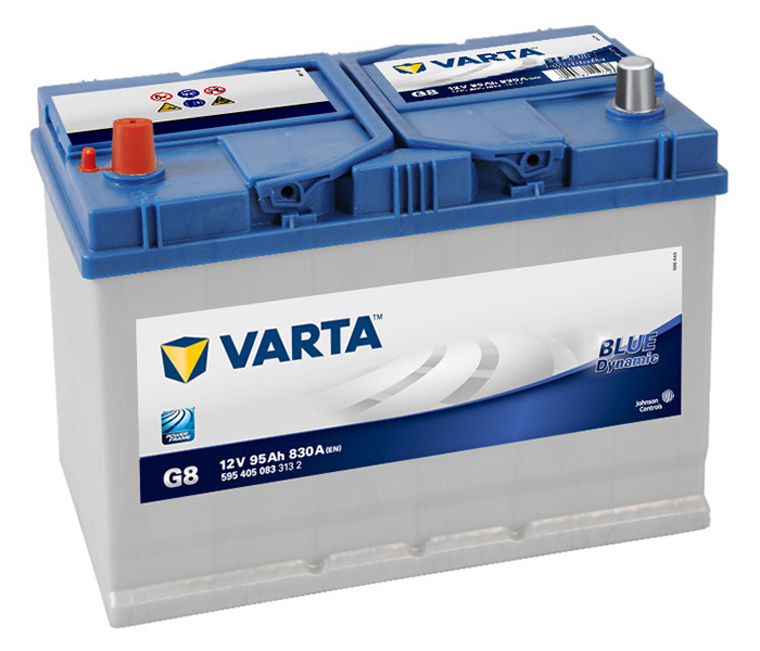

Старый аккумулятор выдохся… и отправился на пенсию:) Был 2010 г.в.
На смену ему пришлось купить новый (VARTA BLUE DYNAMIC G8 115D31R)

при таком подключении, как на схеме, получается он постоянно нагревает, включен, даже летом, интересно на долго его хватит, в таком режиме
Получается что так…Я ничего не придумывал по схеме. Но всегда можно вынуть предохранитель на лето :)
