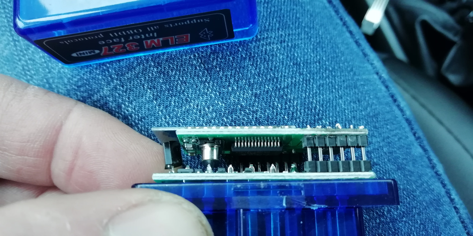

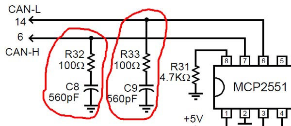

Уже думал приобрести переходники на фиат, но пока искал информацию про это нашёл, что у ELM 327 нужно удалить резистор 120 ом и ножки 6,14 соединить через резистор 100 ом и конденсатор 560пф на землю (обозначен резистор 120 ом — 121 или 120 на плате). Но нигде не нашёл где его искать на плате, везде большие адаптеры, единственное написано что он 1 на плате.
Разобрал адаптер, там 2 платы, нужный резистор оказался на 2 плате, верхнюю отпаял и удалил нужный резистор.
Пошёл в машину, попробовал и ура, все прекрасно заработало.

А после удаления резистора на 120 ом, 6,14 соединял через 100 ом?

Да, но это только на адаптерах с 2 платами.
На 1 платных вроде нет.

всё такое мелкое так и не понял как ты установил 2 резистора по 100 Ом
Я не стал этого делать, просто удалил резистор 120 ом

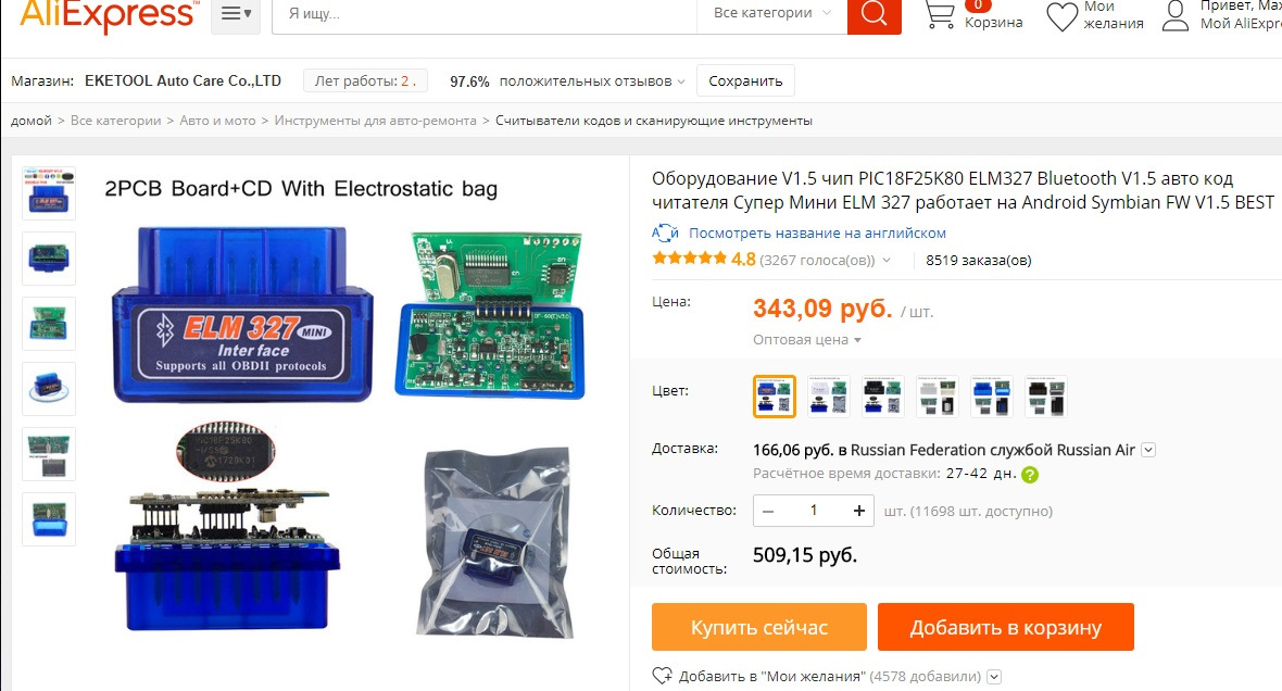

Нету платой доставки
Добавил ссылку
во, с доставкой 509 руб (
vlk34
видимо регионы разные…
Может быть, я этого момента не знаю.
Mr-Miksar
У тебя доставка Russian Air, а у меня Aliexpress…
Твоей нет у меня. Только платные…

Нет, они по умолчанию были соединены через резистор 120 ом, а нужно каждую ногу через 100 ом и конденсатор, но я не делал, так заработал.
ножки 6 и 14 соединял через резистор 100 Ом?
