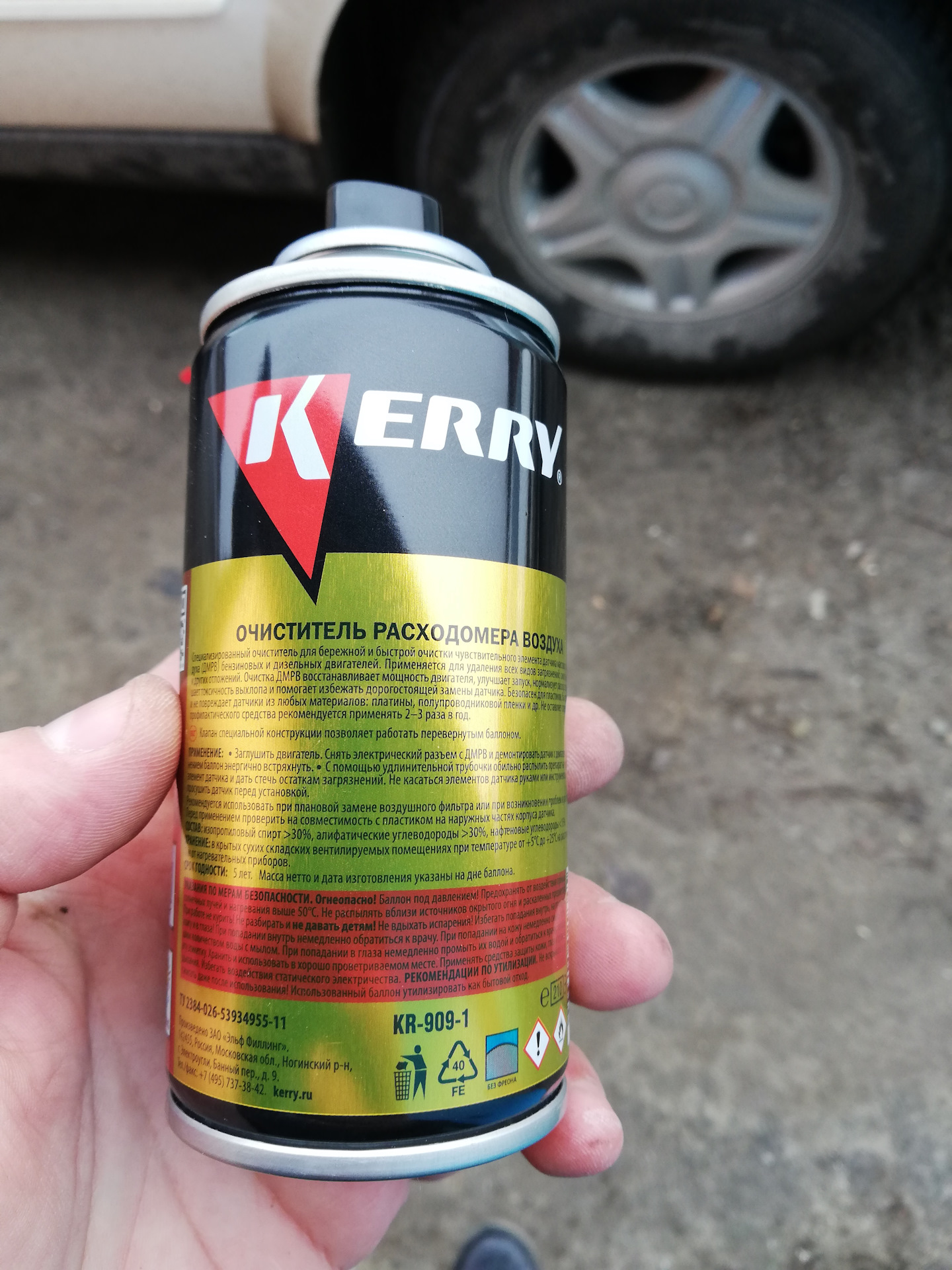

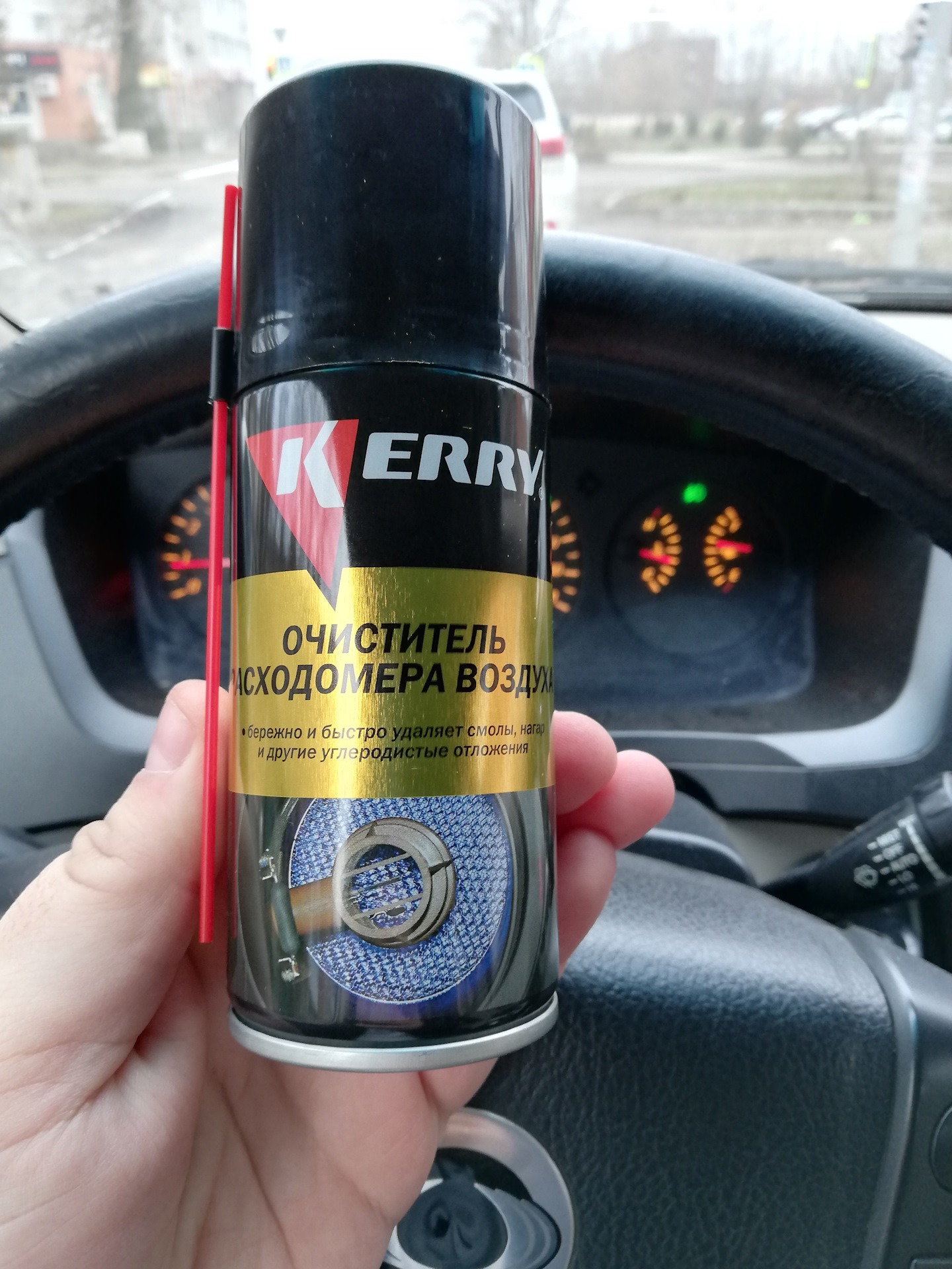

Почистил датчик. Напруга упала на 1 сотую. Похоже что всё же замена. Чистил этим. Цена за баллончик 160 рэ.
Замерли напряжение на Дрмв. При подаче питания 1.052/55. На холостых 1.7. Чистить или замена? (

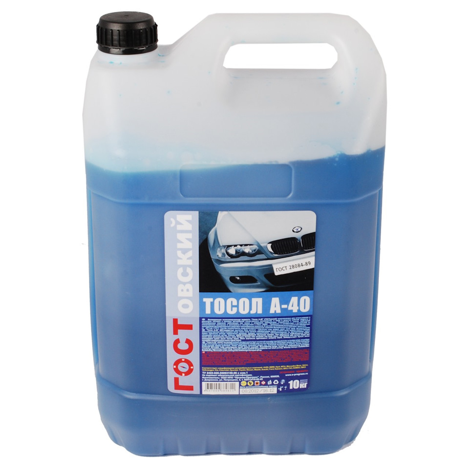

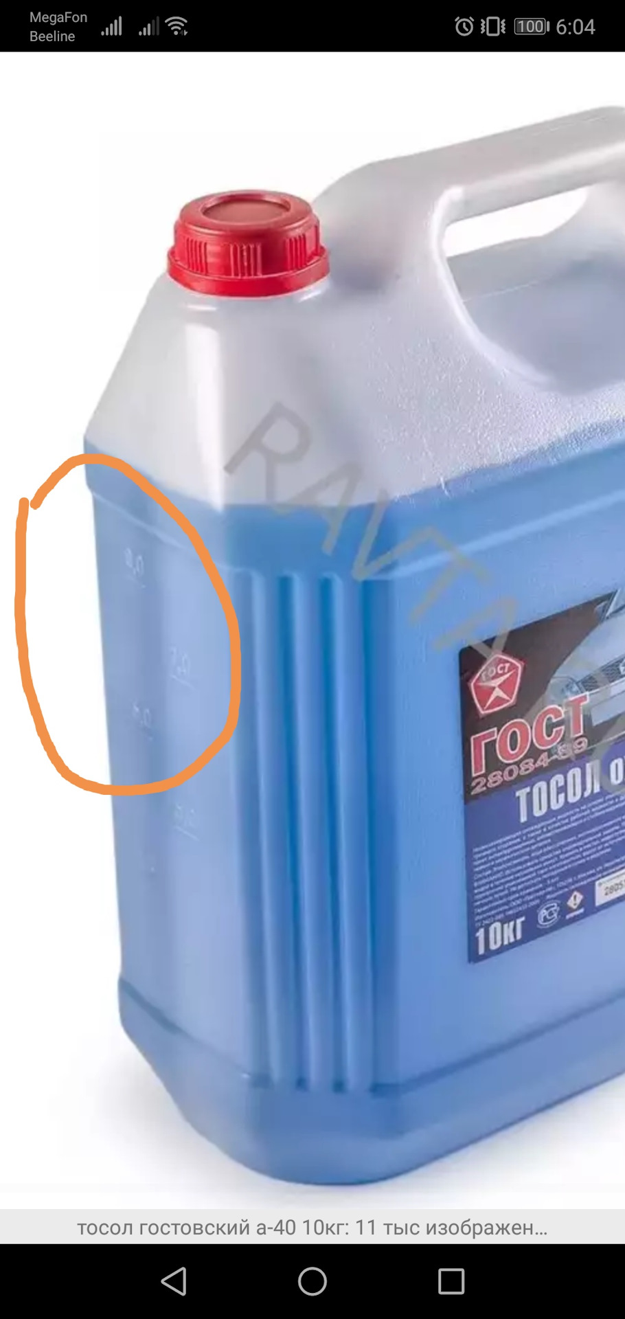

Да хоть на, хоть не на… Взаимосвязь литров и килограмм тосола определяется простой математической формулой:
V = m / p, где
V — объем;
m — масса;
p — плотность
В расчете принята плотность тосола = 1070 кг/м3.
Плотность тосола может изменяться в зависимости от температуры и давления.
При такой плотности 1 кг тосола = 0.935 литра.
Так же на канистре верхняя отметка 8 литров. Если почти под крышку, то ещё + литр. Итого 9 литров. Канистра такая (фото)
Комментарий удалён
Так я прикидывал у меня около 12 было, в последнее время заметил, что стало до фига уходить😔
Комментарий удалён
В 10кг тосола = 9 литров жидкости
