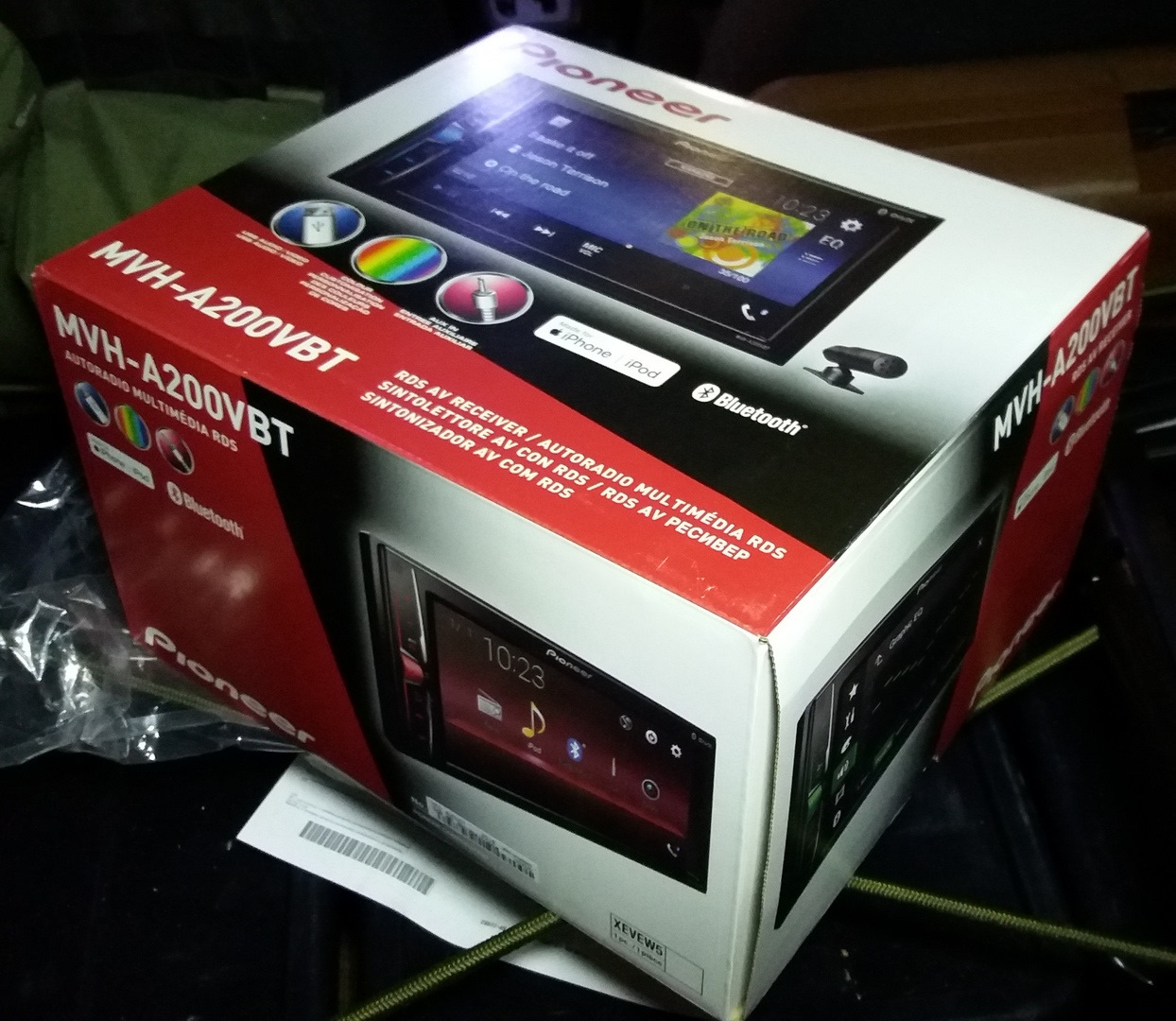

Выбор был остановлен на Pioneer MVH-A200VBT модельного ряда 2018-го года.

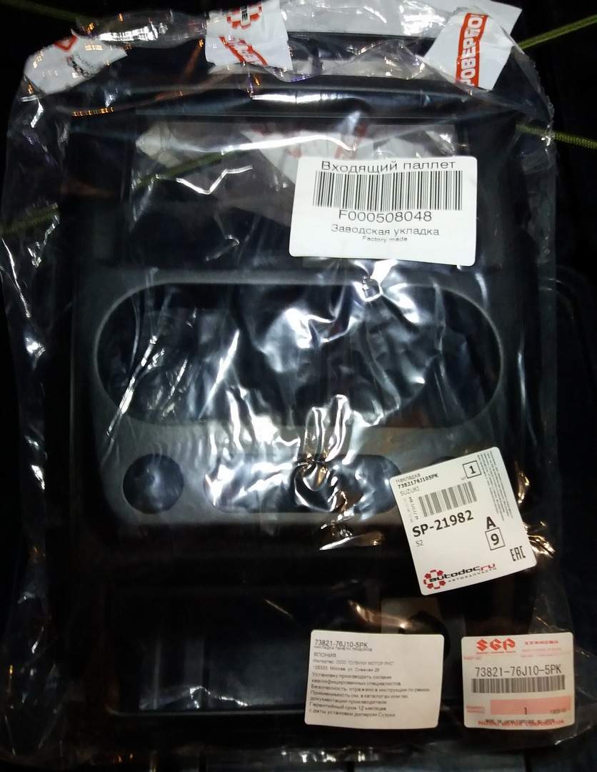

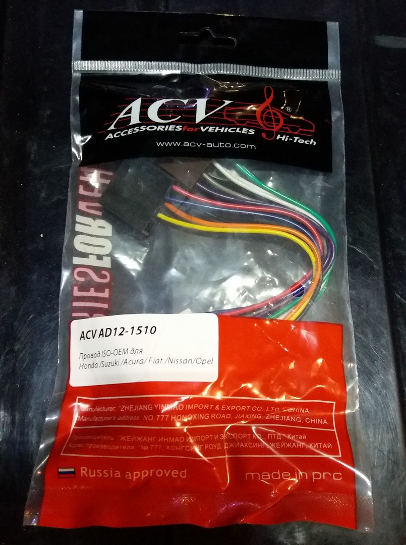

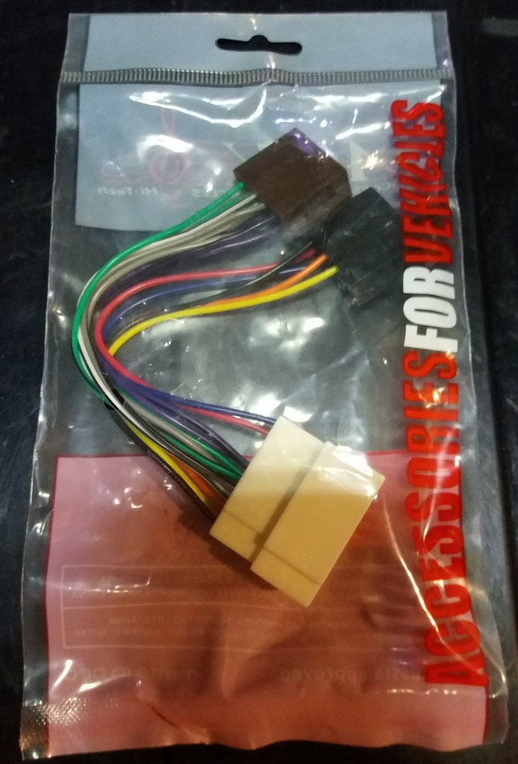

Для установки были докуплены центральная консоль и адаптер Suzuki — ISO.

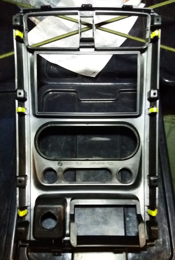

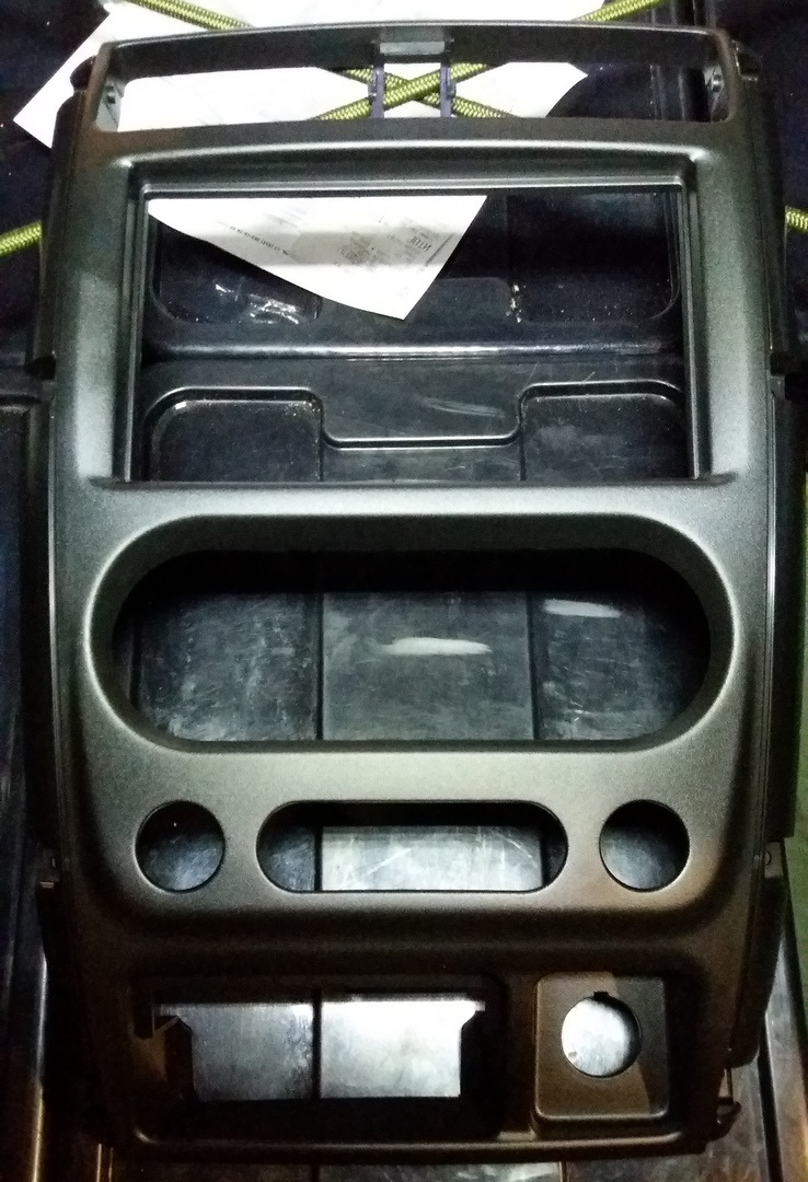

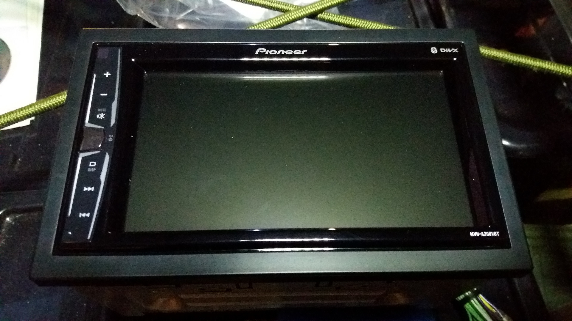

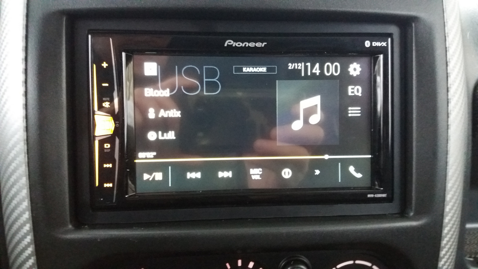

Размеры и номер центральной консоли смотрел в БЖ у oleg-chukotka и не угадал. Если бы заказал панель 178х100 мм то она должна была встать идеально так как размер полностью совпадает с размером магнитолы без декоративной пионеровской рамки, но ждать эту панель надо было бы около месяца. Поэтому я решил заказать консоль с размерами 185х105 мм посчитав что пионеровская рамка в неё влезет. В результате она подошла только по ширине, а по высоте и глубине пришлось её сильно стачивать на наждаке. Жаль что oleg-chukotka не показал в своей теме замер углубления.

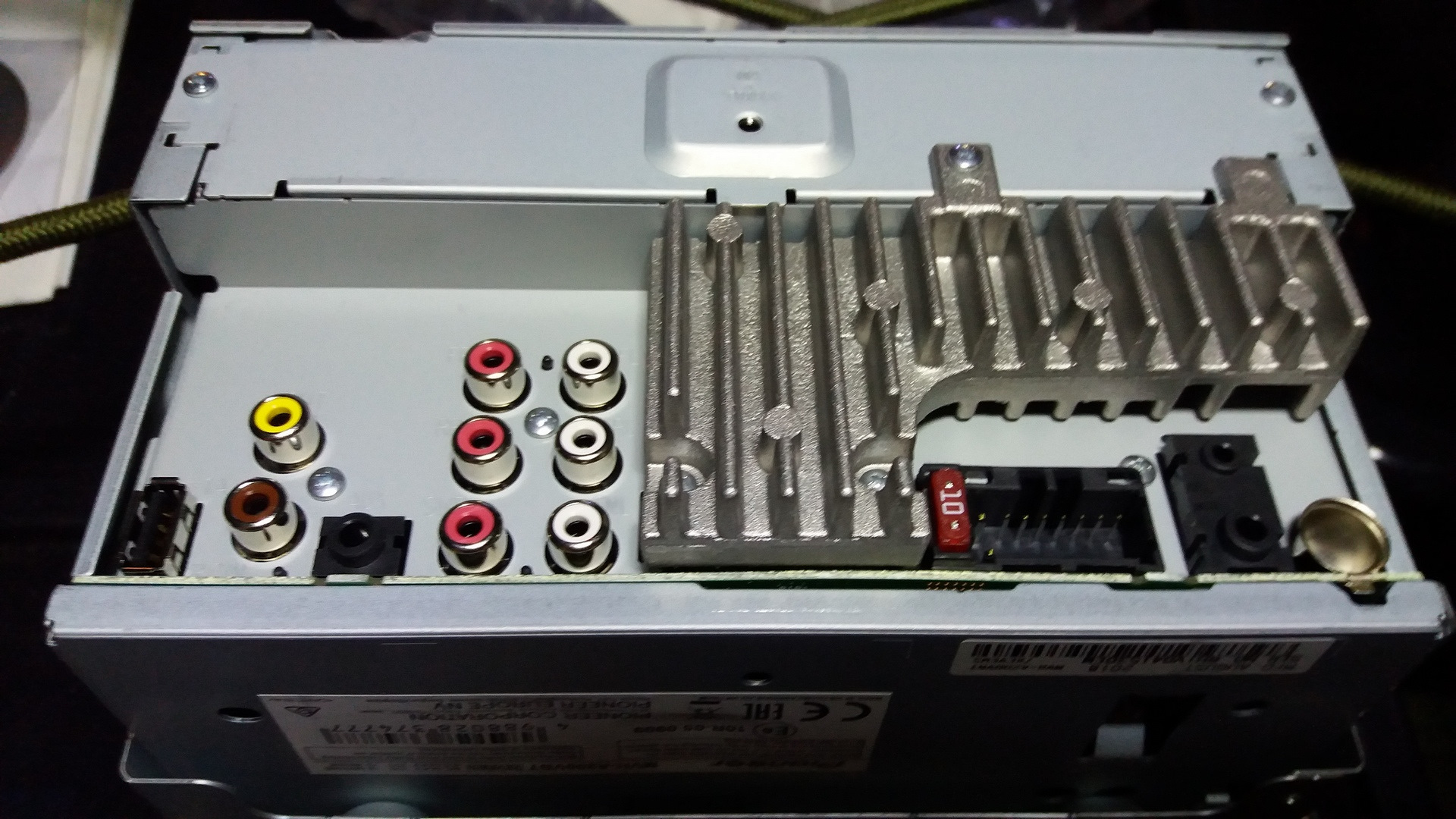

Салазки от пионера в торпеду тоже не влезли, но они там и не нужны, так как магнитола отлично крепится на штатные сузуковские.

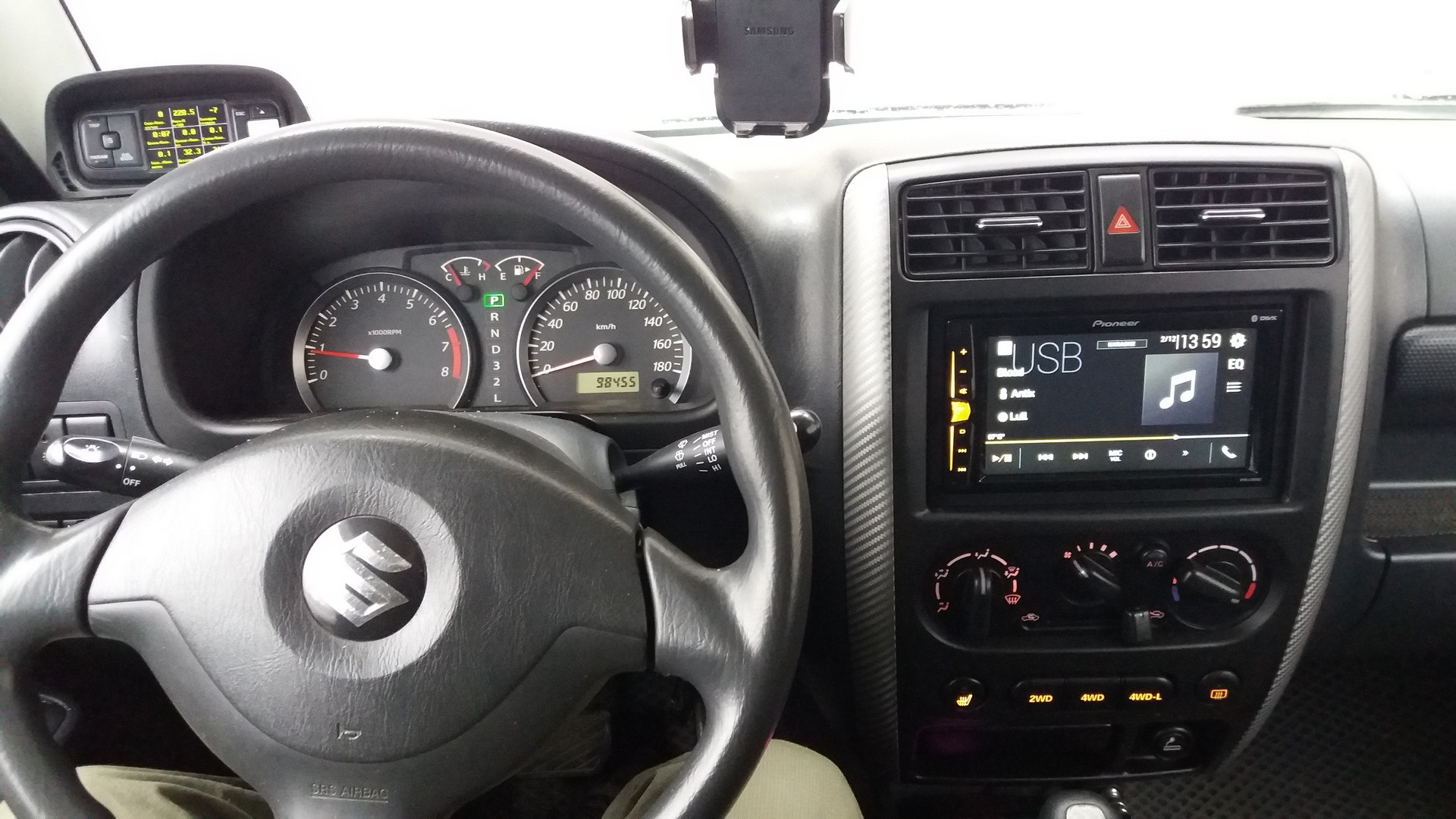

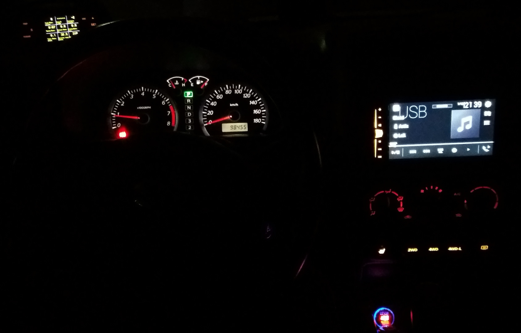

В остальном ни каких проблем не было.
Итого: магнитола — 11435р, адаптер — 305р, накладка консоли — 1556р.
