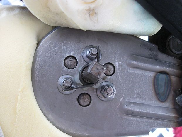

Езжу- езжу на машинке и стал задумываться, сиденье своё подкручиваю постоянно повыше, а в другую сторону не крутил не разу.
Вопрос:
Сиденье может само раскладываться?

Это болячка Логанов.

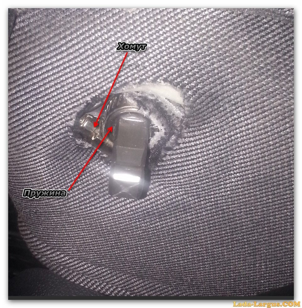

Было такое дело, только со временем крутить ручку приходилось уже каждое утро. Можно попробовать поменять пружинку на оси, а можно более кардинально надеть маленький хомутик туда.
Номер пружинки — 7700800482
За номерок спасибо, попробую поменять
А вот вариант с хомутом, я в итоге у себя так сделал. Единственный минус для того чтобы полностью разложить спинку придется ослаблять хомут иначе тяжело крутить ))))
