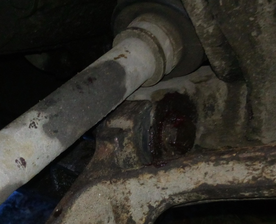

В очередной раз достали передние сайленты!(( Хватает на год, после начинает жрать резину, а последние пол года еще и машину спонтанно периодически кидало в стороны, приходилось подруливать (но это я связываю с новым подрамником + убитые сайленты)!((( Эксперименты с производителем ставить не вижу смысла! Конструкция очень хлипкая, две втулки внутри сайлента и резины в них как кот наплакал, поэтому фиолетово кто делает! Давно хотел проэксперементировать с ВАЗовскими, еще лет пять наткнулся на запись на форуме Саманд ikco-club.ru/forum/viewtopic.php?t=2778 о замене передних сайлентов на втулки от ВАЗ-2108, а задние отшаманили от волги вроде, как отписывались 23 тыс. и износа нет!)) И вот как то все накипело и сложилось, особенно после решения вопроса с втулками стабилизатора!

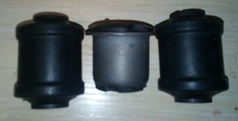

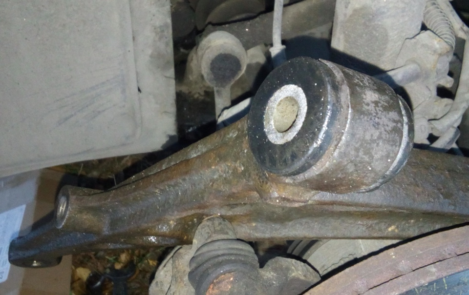

Прессуются втулки от ВАЗ-2108 с трудом, но быстрее чем родные сайленты и это радует! На косточках перепрессовывал втулки, так они как-то в лет залетели, но ходят уже третий год!

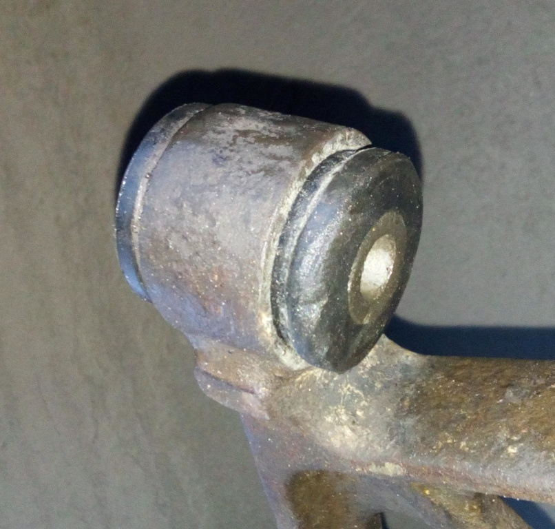

У меня получилось все впритык, запихивал с помощью маленькой кувалды, т.к. по месту особо не размахнуться и длина металлической втулки на 3-4 мм больше оригинала (это на глаз, мерить штангелем не стал), но впихнулось… и хорошо!
Задний сайлент поставил Пежовский, не стал мудрить, вроде нашел нужный угол установки (просто перестраховался, да и заодно перепроверить, что его начинает лохматить из-за передего сайлента, а не только из-за неправильного угла установки), а так посмотрим…

Да действительно интересно сколько ходить будут, а то и вправду ставить такие и не парится, если ресурс будет побольше. А вазовские без металлической обоймы снаружи, я так понял, резины поболее будет.
Да, без металла снаружи! Резины за уши и больше… от втулки для болта до рычага!))) Но полиуретан я точно ставить не буду!
И именно втулки для ВАЗовкой подвески на передний рычаг! Ни один сайлентблок (именно в металлической оправе) от ВАЗа к нашей подвеске не подходит, они больше, да и внутренние втулки тоже под другие болты! К сожалению боюсь именно за качество резины!(((
