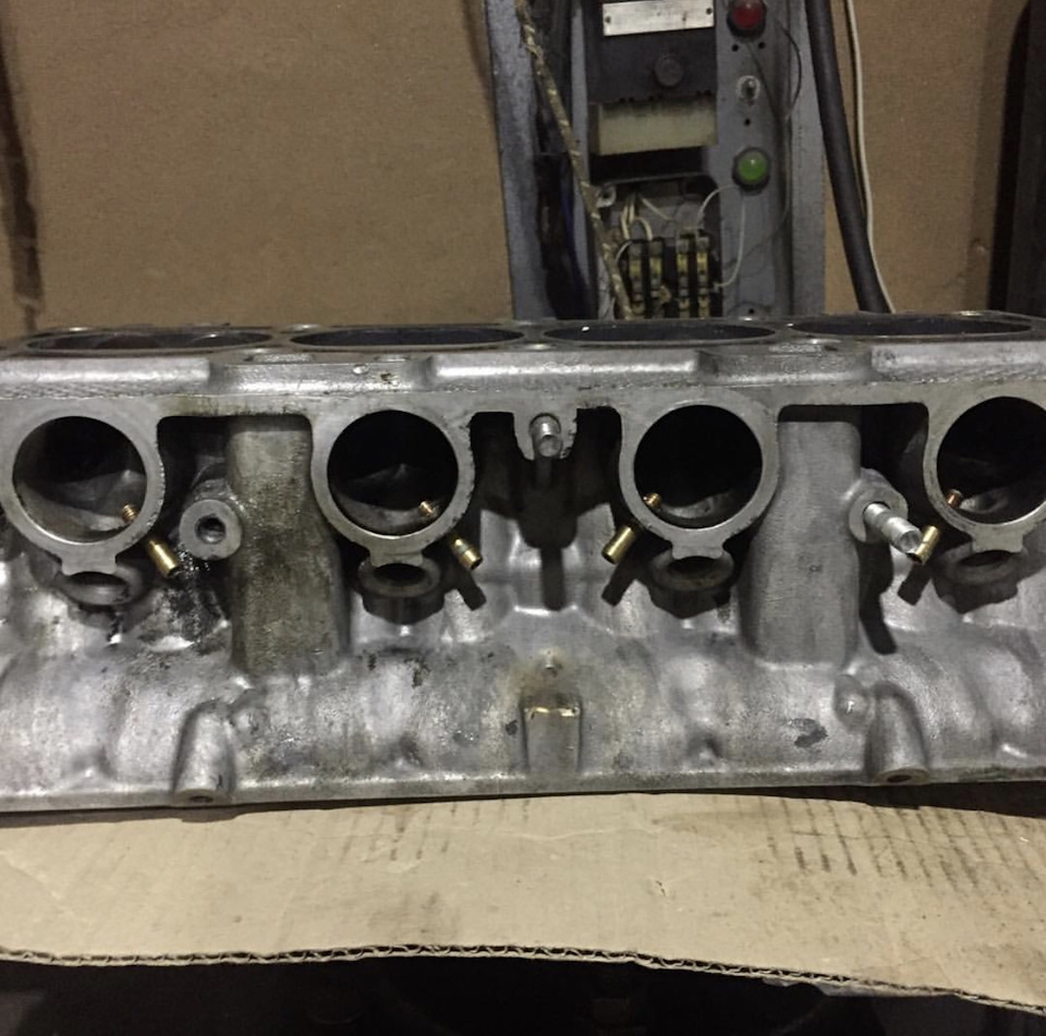

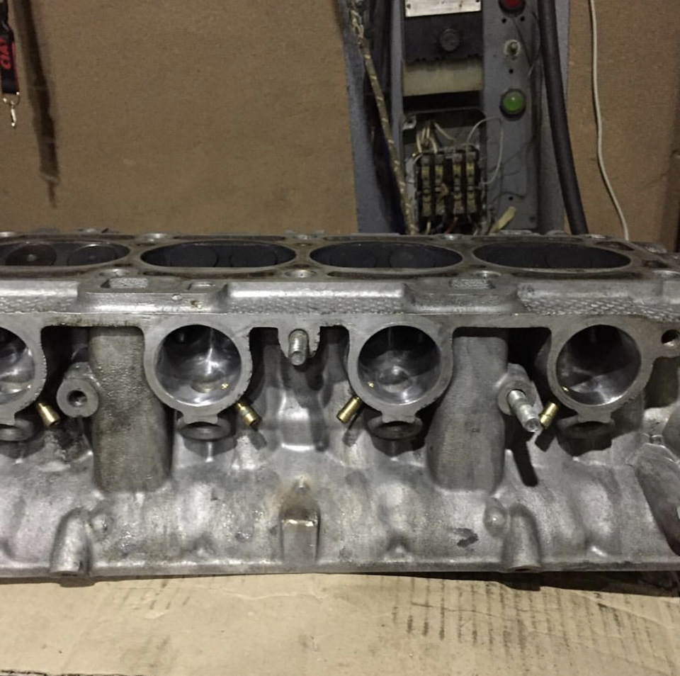

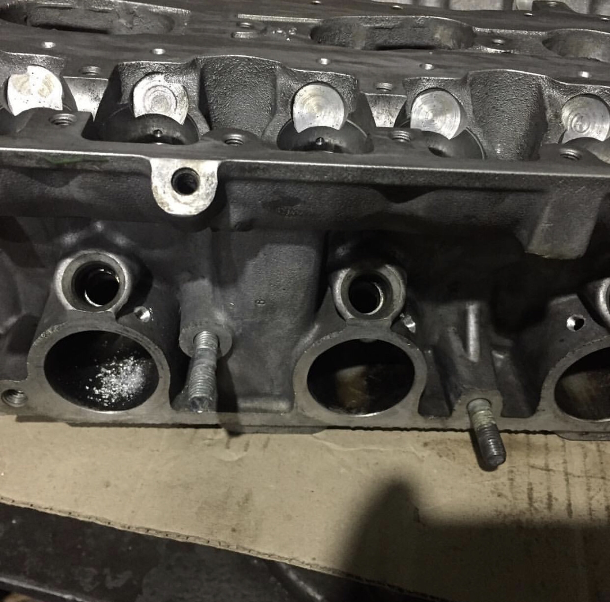

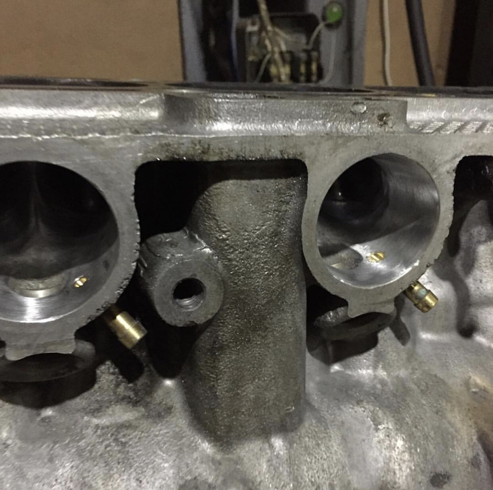

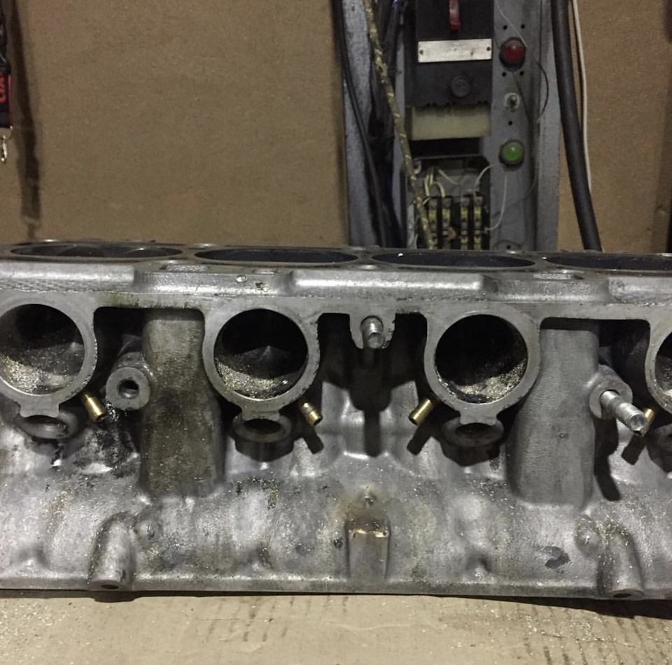

Всем привет))) Многие пишут и просят более детально расписывать что делается по машине)) Стараюсь максимально больше выкладывать информации по движению проекта))) Сегодня покажу как мы врезали штуцера в ГБЦ. Практика показала что это самый лучший вариант врезки этих штуцеров. Всю эту операцию проделывал Kulibin1102 За что ему огромное спасибо)))) Всем спасибо, ждём новых новостей с нетерпением)))

Грамотно, вопросов нет.Можно было еще дальше засверлить.Я видел, многие ставят по 2 сопла на цилиндр и через тройник соединяют шланг на форсунку.
Для какой цели это операция нужна?
Для образования более качественной газо-воздушной смеси
Я думаю это слишком, и оно того не стоит, лучше не будет. Это не тот двигатель что делать такой вариант, как вы предлагаете.
Под турбомотор надо редуктор мощнее ставить и форсунки большей производительности
Спасибо. Я в этом вопросе просто заблуждался, что мне делать. Но теперь знаю что нужно будет менять. Спасибо.
