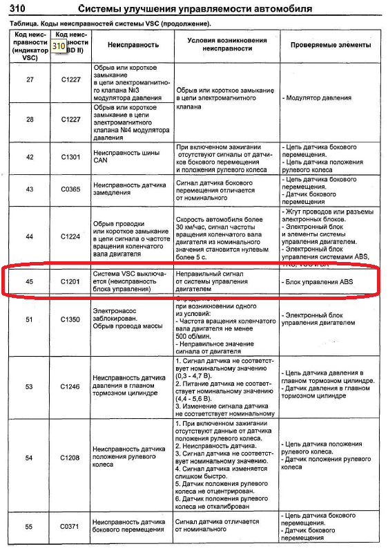

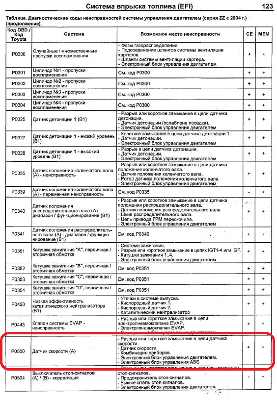

Всем привет. Везде смотрел, но так точного ответа мною найдено не было. Вообщем горит гирлянда TRC OFF, VSC, Chek, плюс недавно добавилась P/S (но руль крутиться), ABS не горит (работает), спидометр показывает . Ошибки P0500, C1201, C1542, C1541. Всё сводится к датчику скорости. Вопросы в следующем: кто сталкивался именно с такой хернёй? где на МКПП стоит датчик скорости? Могли ли высокие обороты ХХ вызвать всю эту хрень? С машиной до этого ни чего не делал! Лично мои предположения: 1. Развал-схождения. 2. Необходимо промыть дроссель и посмотреть восстановятся ли обороты. 3. Проверить штекер на блоке ABS.

Да, точно, на данных моделях (с всц и проч улучшайзерами) датчиком является блок абс.
Ошибки P0500 и C1201 — это понятно, общие ошибки при отключении вспомогательных систем.
А вот C1541/1542 это ошибки вообще из серии ЭУРа — мануал предлагает на разъемы блока воткнуть осциллограф, проехать 20кмч и посмотреть есть ли сигнал. Причем сигнал на блок приходит из приборки, а туда приходит с блока абс и преобразовывается, если бы конкретно глючил блок абс, то думаю, что и спидометр не пахал (ну или по крайней мере были бы ошибки именно по блоку абс).

"Проверить штекер на блоке ABS" — проверить сам блок АБС. Точнее его электронную начинку. Есть проблема отвалившихся контактов в блоке. Ремонт геморный, но вполне осуществимый при наличии нужного оборудования.
