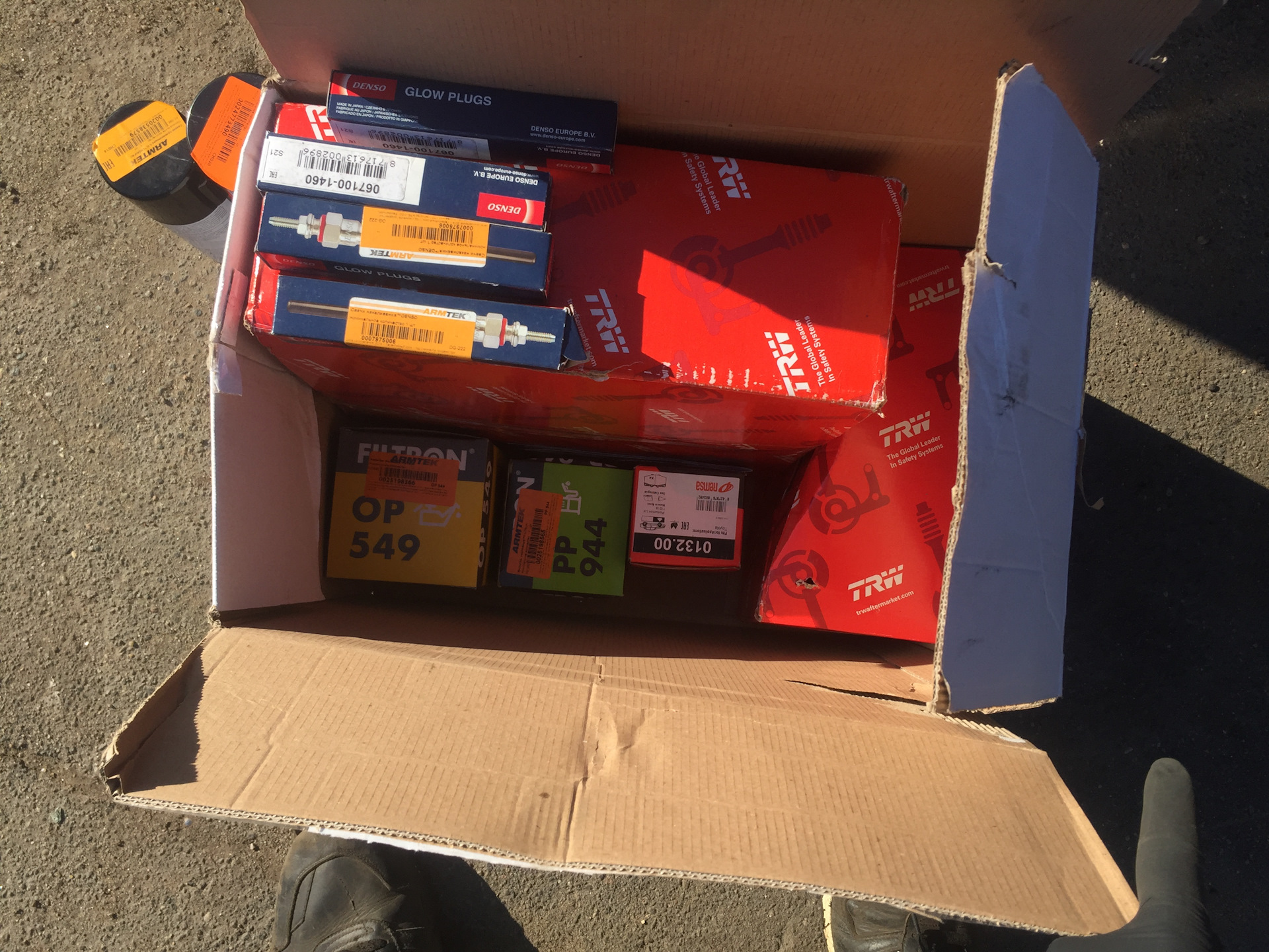

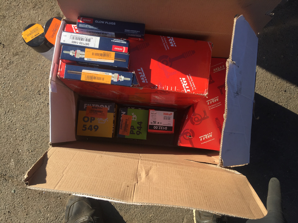

Для этого надо обслужить ее как следует, а имено
1)замена масла фильтра
2)топливный фильтр
3)свечи накала
4)антифриз тормозная
5) масло мосты ркп мкпп

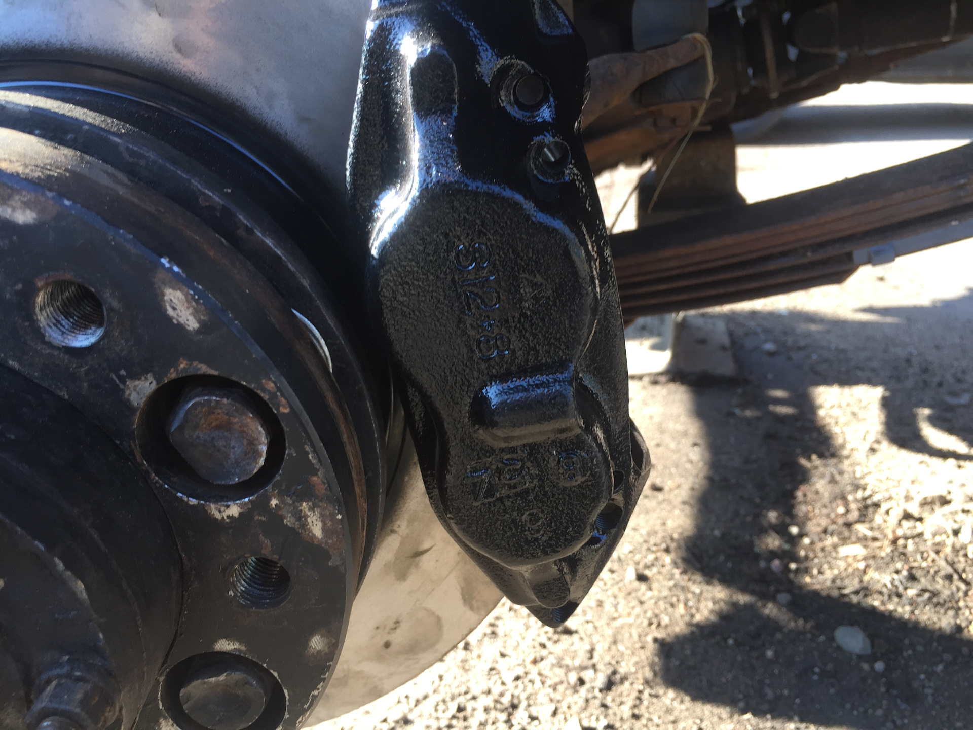

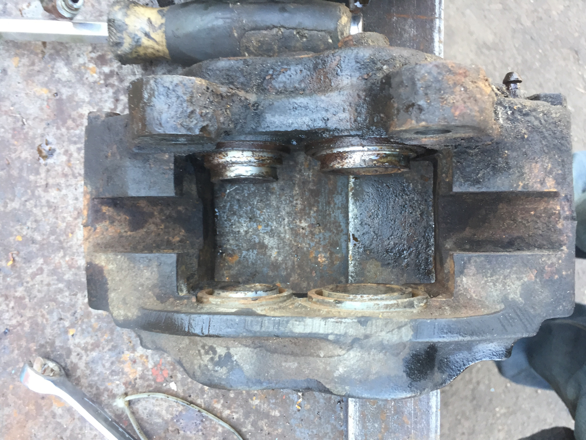

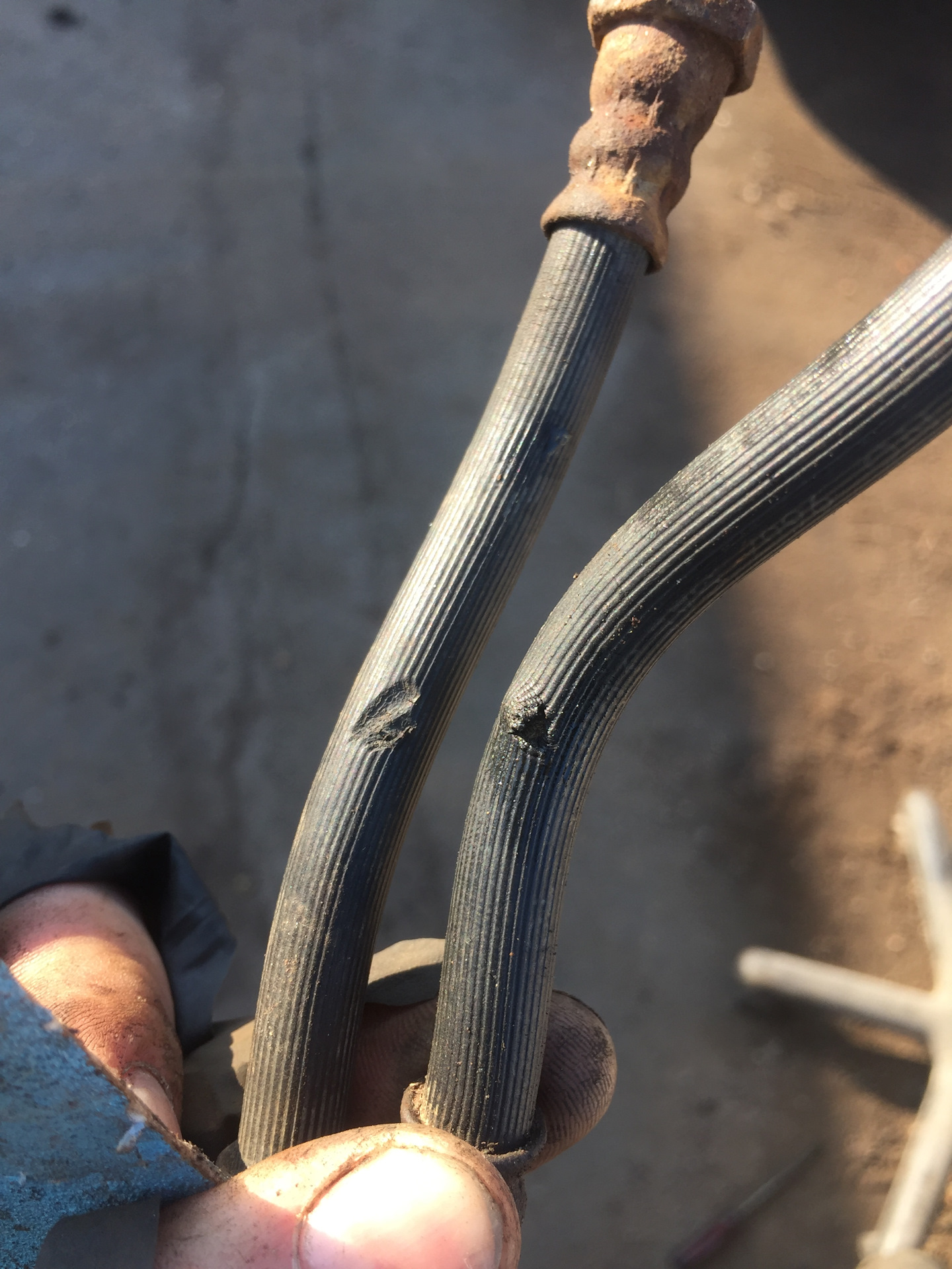

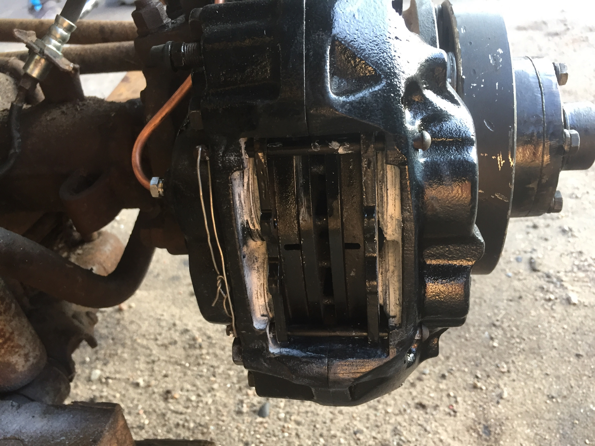

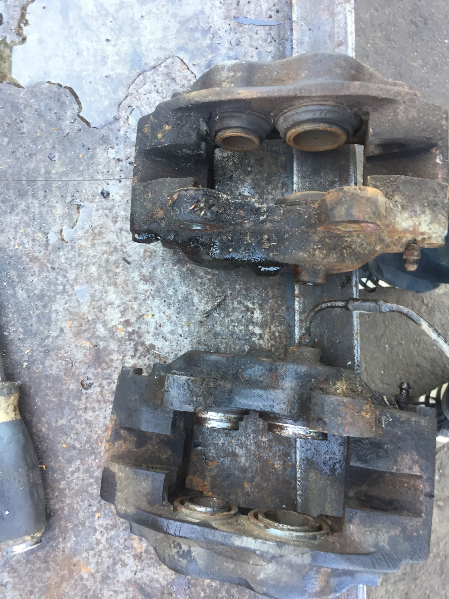

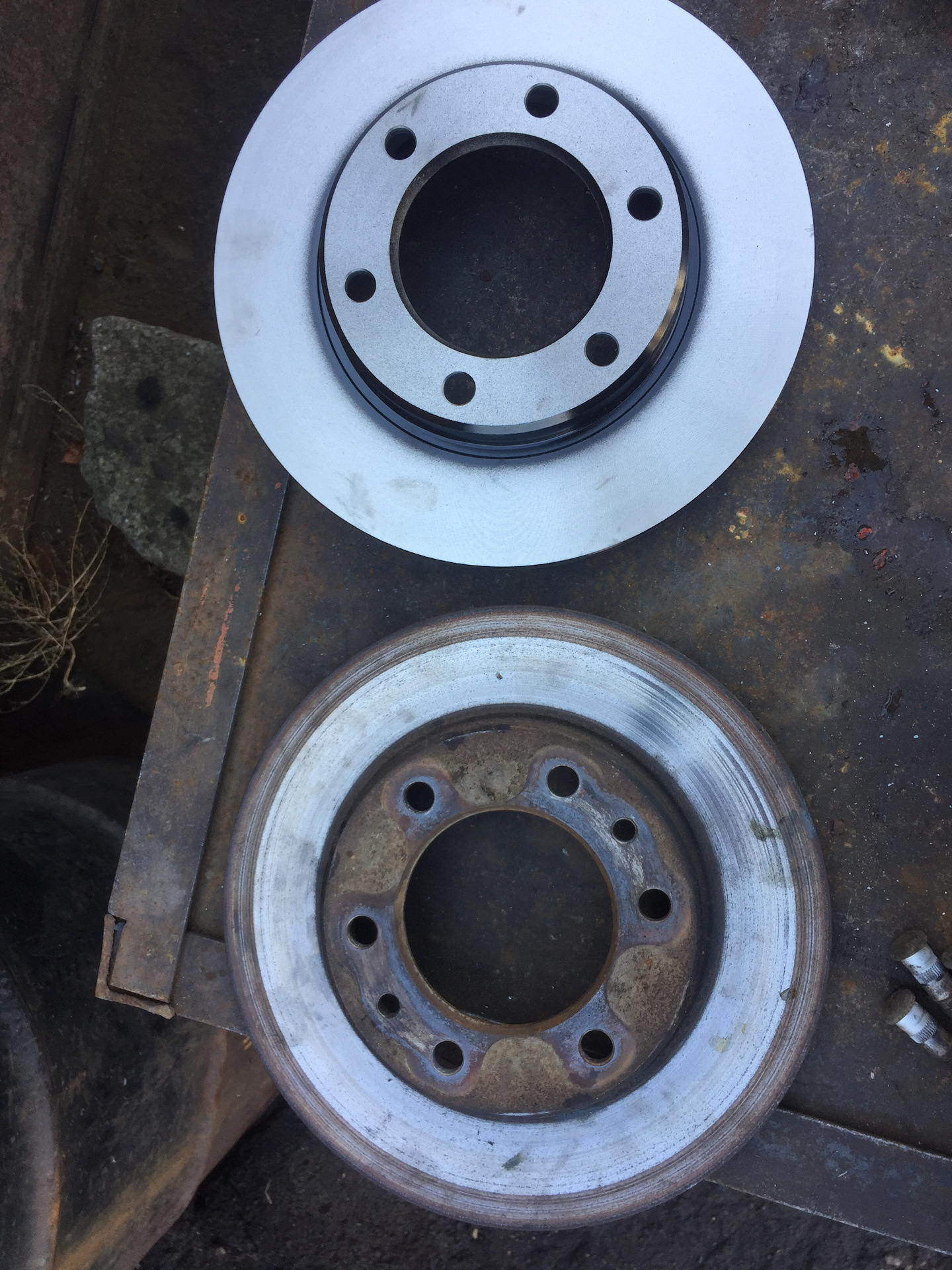

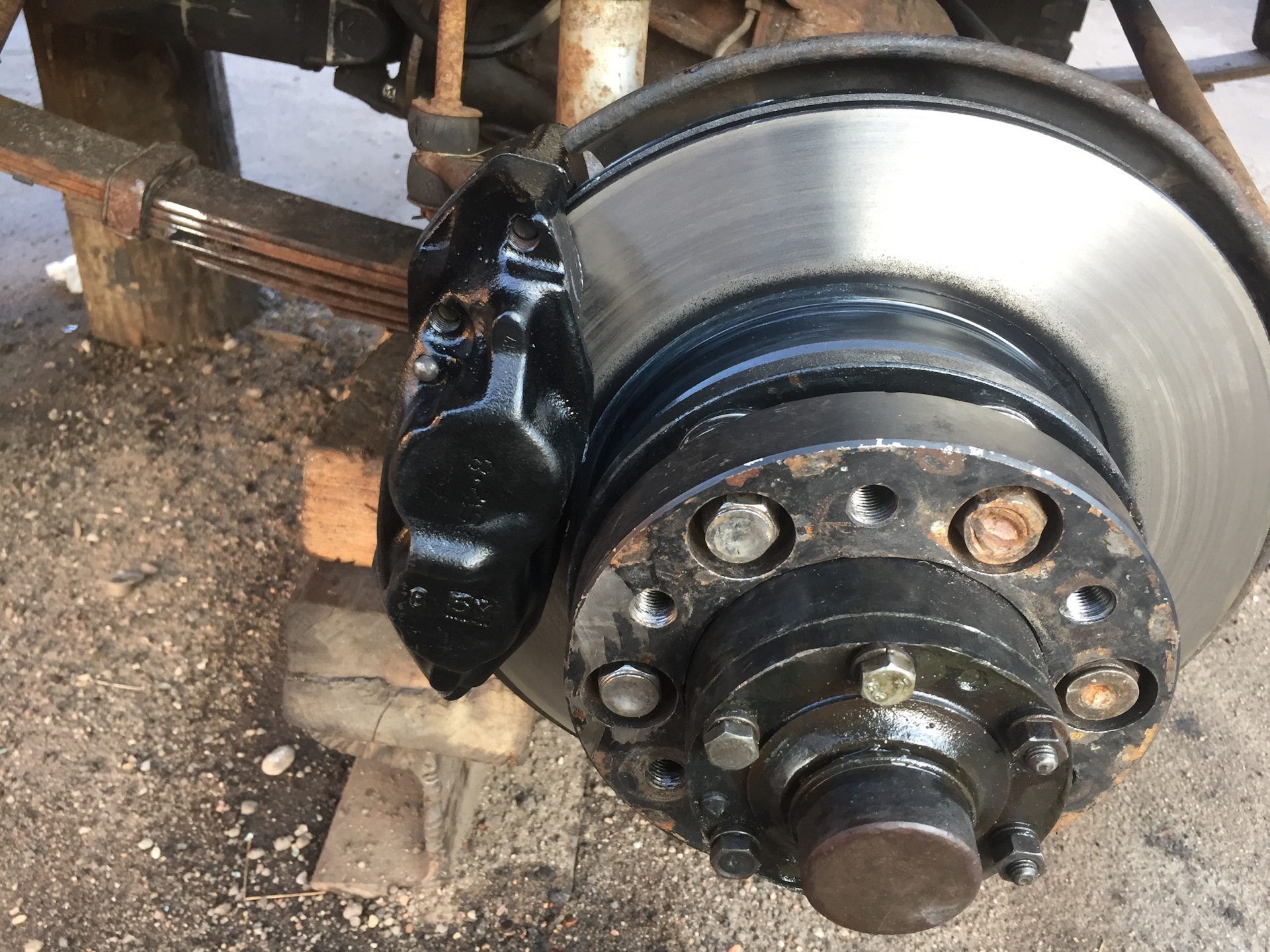

6)ревизия тормозной системы перед, как оказалось не зря из 8 поршней работали 3-4

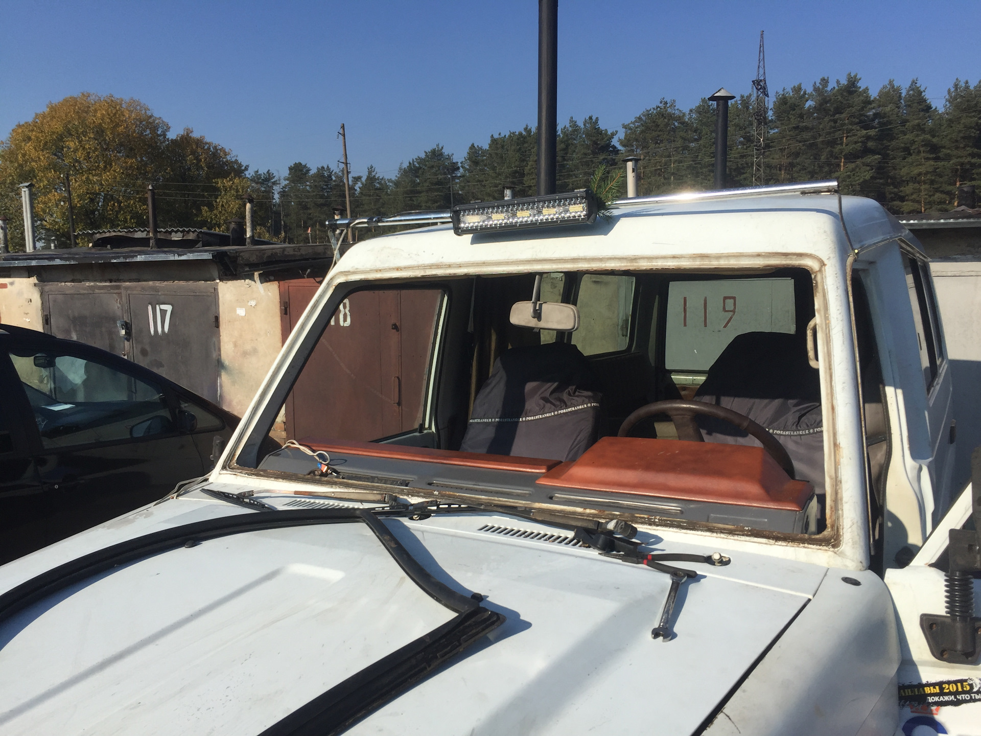

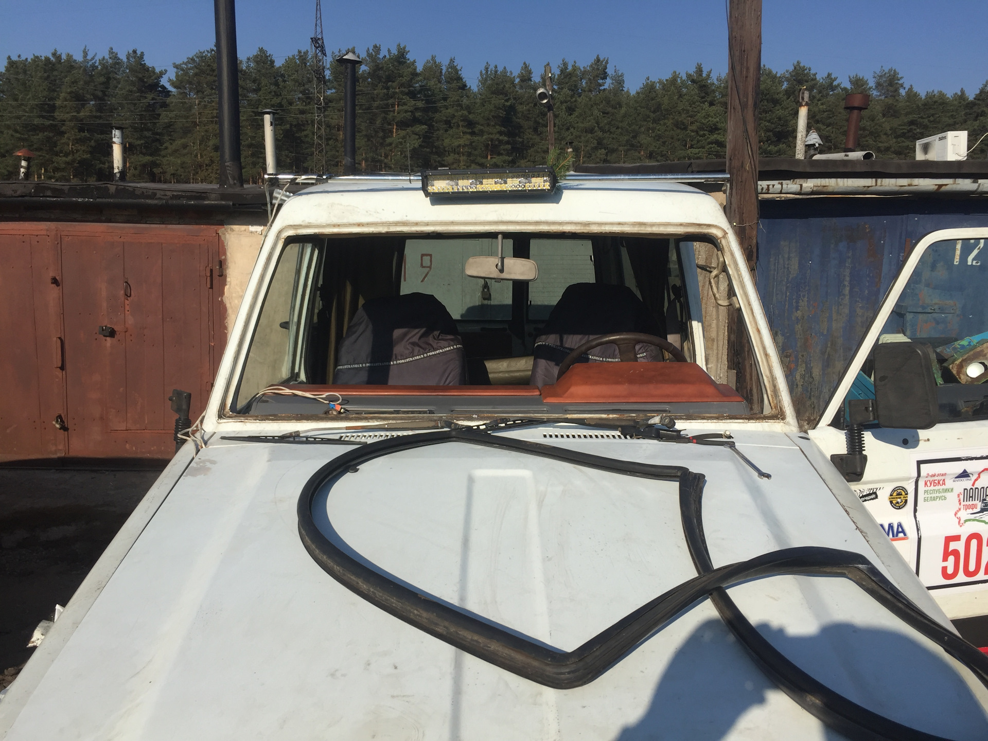

7)поменять лобовое (даже в наличии оказалось одно)

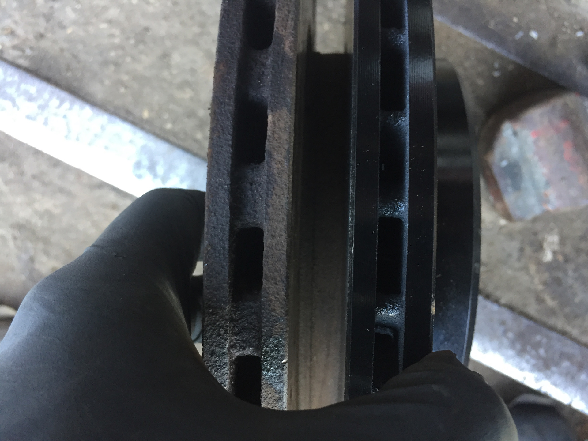

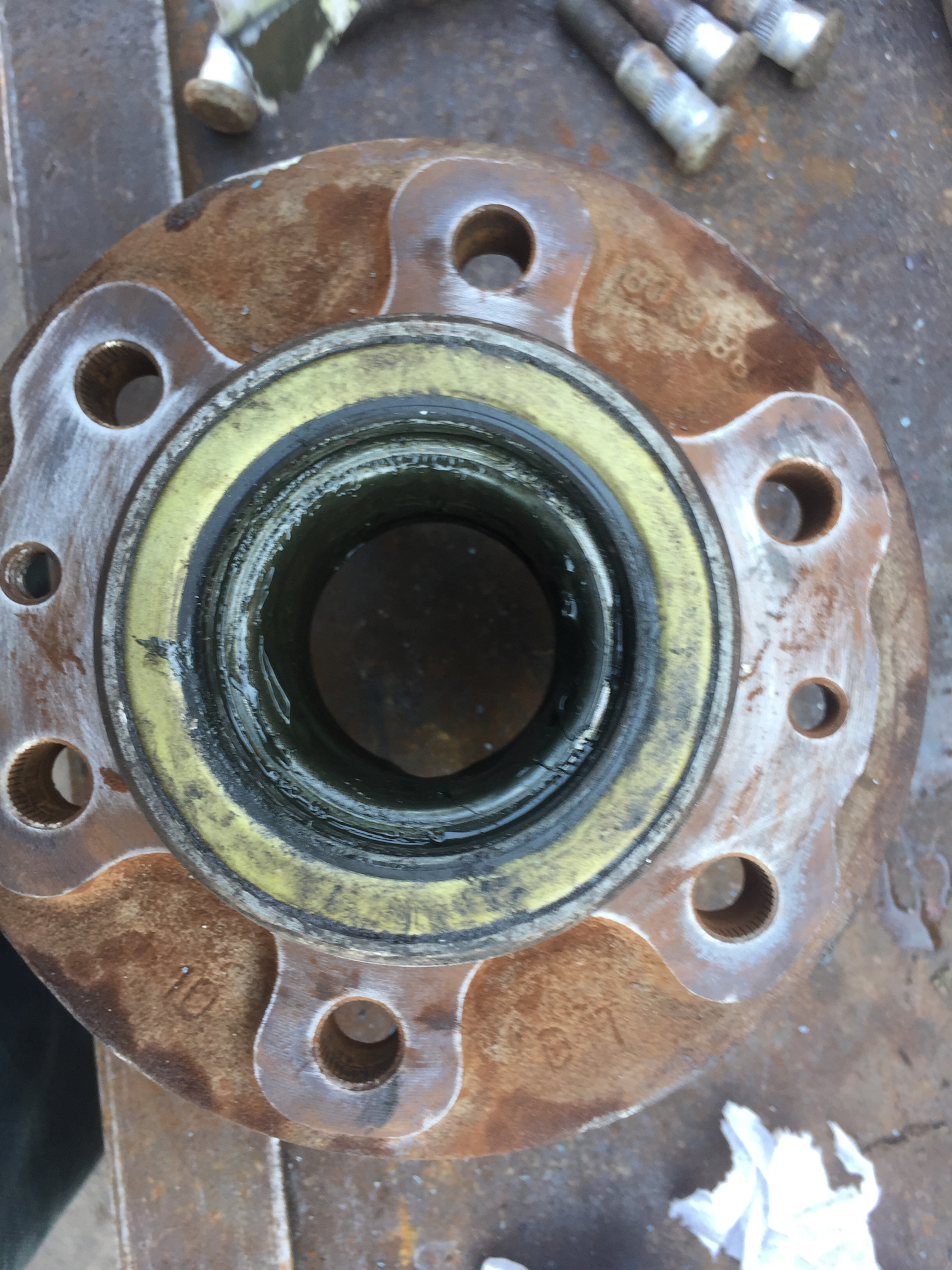

передние тормоза почти новые стали

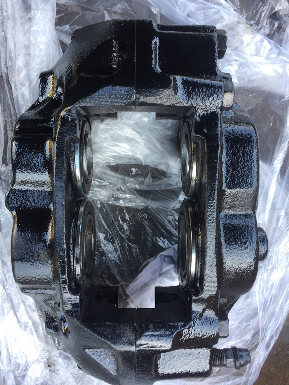

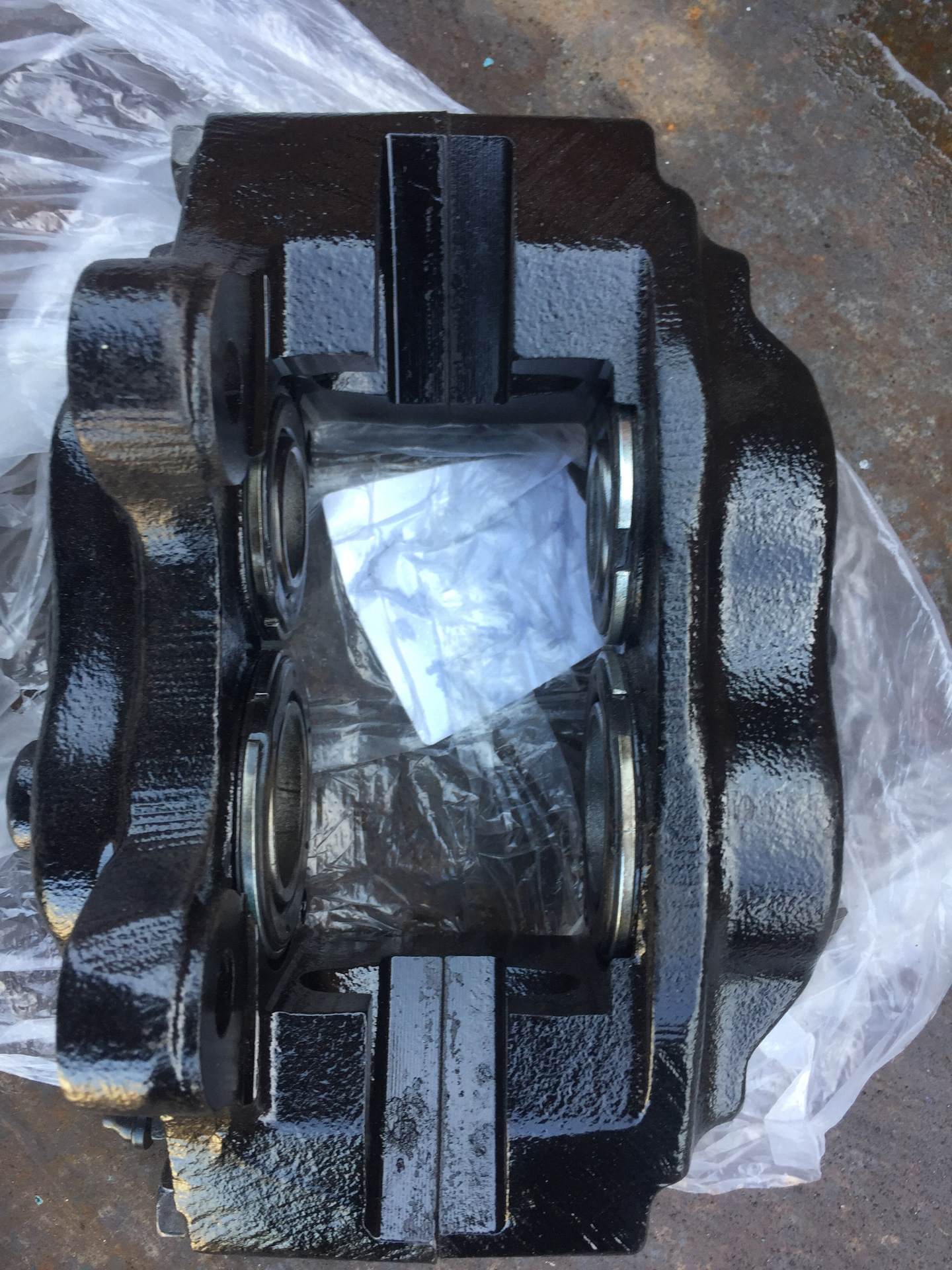

новые диски, колодки, шланги, трубки, суппорта отданы были на востановление (новые сальники поршня чистка покраска) дали гарантию 2 года
все ровно планирую эти суппорта ставить на лапы потом

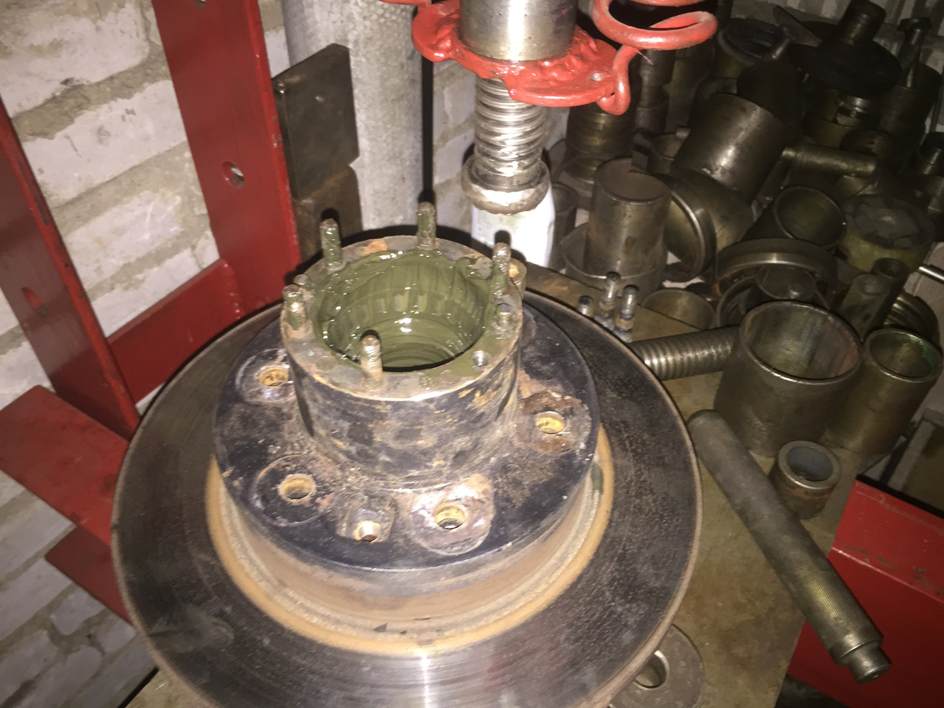

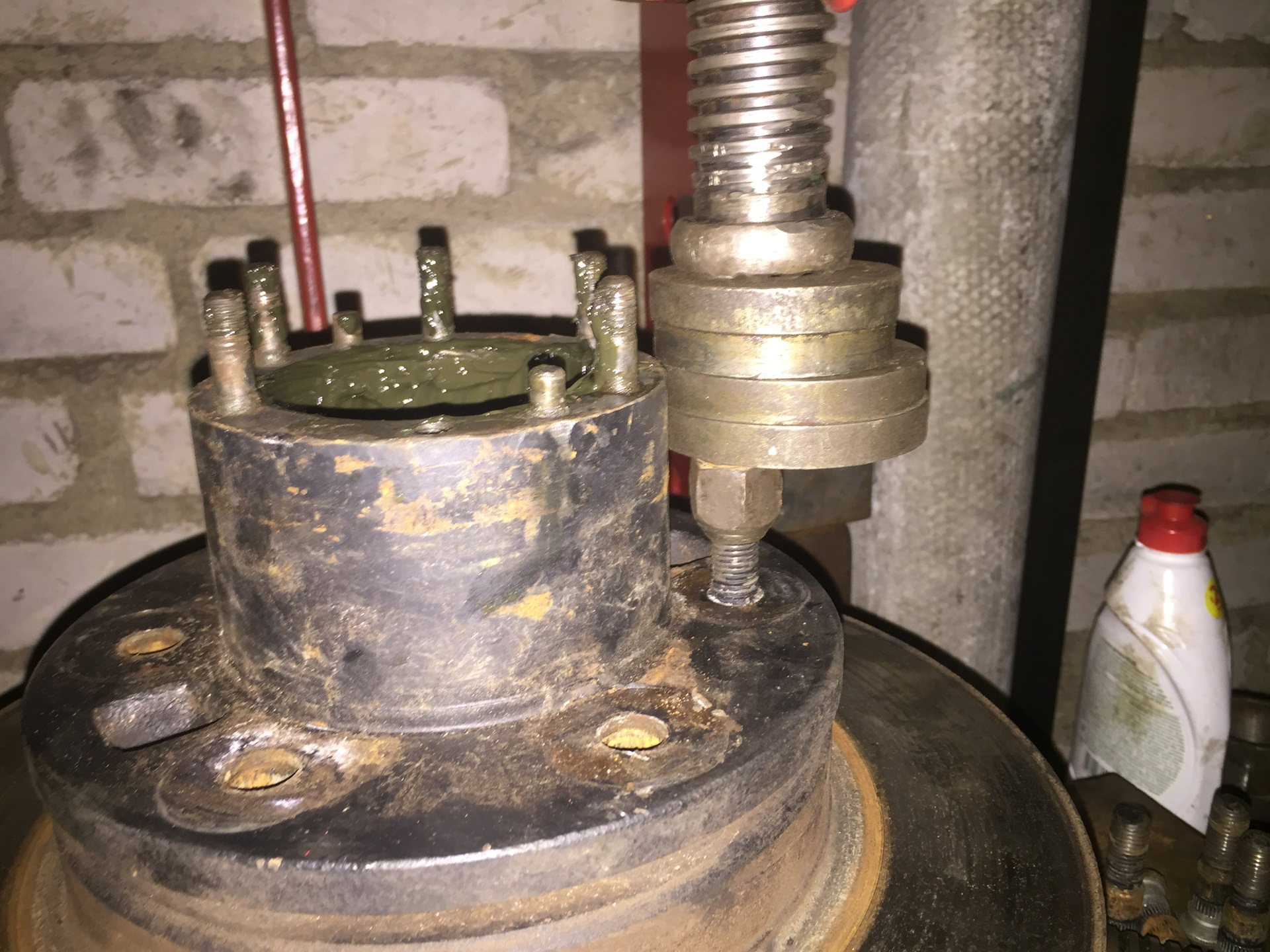

Диски снимаются конечно геморно первый раз сталкиваюсь с таким
