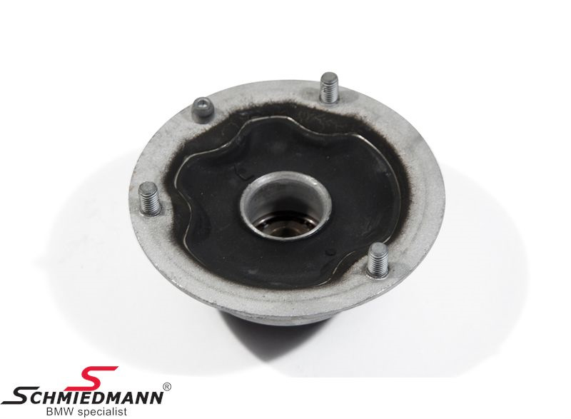

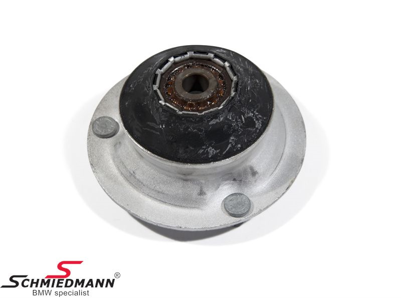

Обнаружил что отжили своё опоры амортизатора.
Были установлены оригинал БМВ груп пару лет назад, покупались новыми.
Сейчас их просто выдавило.
Вариантов несколько — поставить от е36, поставить усиленные от е36 и поставить от е46 полноприводной 330xi!
Я лично выбрал третий вариант и поставил от е46 330xi!
Они отлично подходят и вечно ходят!
В итоге машина стала немного выше, выровнялся руль (из за сильной просадки подушки был перекос).
В общем сплошные плюсы!

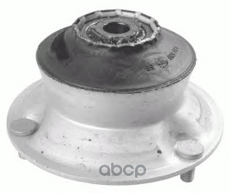

я заехал на рынок, взял разные опоры и сравнил, замерил чем смог
Феби — от блощадки до подшипника 5 см
i.piccy.info/i9/43c4eb874…bc3c1be9ef5848b9_full.jpg
Сакс где то 6.5
i.piccy.info/i9/0df88c5a8…bdf74c8843743ade_full.jpg
высота мелаического элемента у феди 3.5 см, у сакса ~4.8 . но федя упаковщик, по этому положить могут что угодно. оригинал ниже. к слову, какие то соввсем дешевые опоры получались по высоте ближе всего к оригу. лемф больше не возьму и скас тоже. видок п*****. даже дропая на -30, морду только до стока доведу.

Подскажите, как можно проверить их исправность?
Например скрип при повороте руля, пернкос авто, выпирание материала опоры из чашки.
