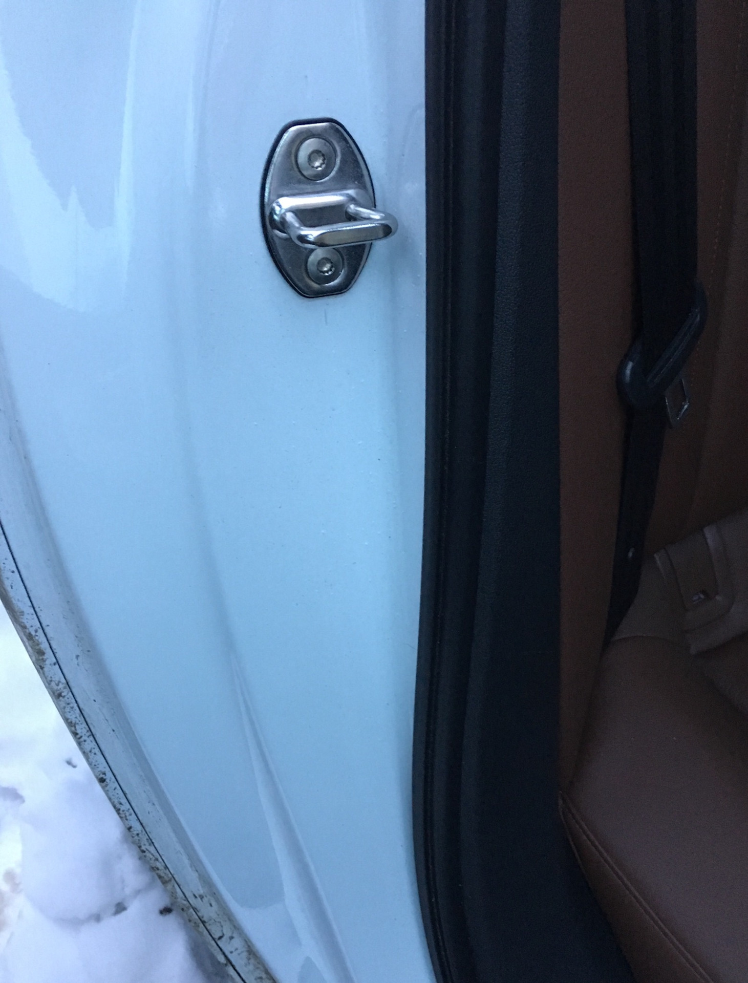

Скрип как от бабушкиного кресла 😂

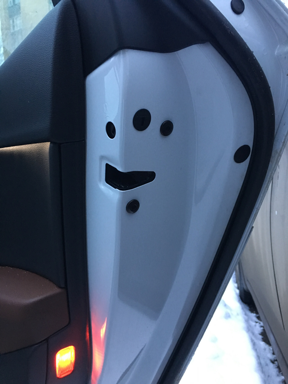

С водительского места кажется что поёт спинка заднего дивана или шторка, но сев назад и приложив ухо, я отчётливо понял откуда звук.
WD40 успокоила гада. На долго ли ?

У меня тоже постукивает, после мойки или в сырую погоду пропадает. Брызгать прям в замок ?
Да . внутрь.
Ты выкладывал фото двух баллонов, обоими брызгал?
Одним. Там замок нарисован.

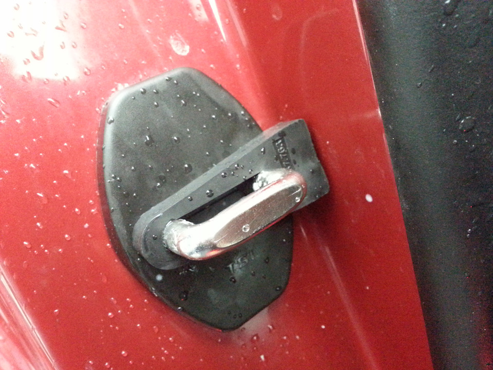

Мне помогла смазка. Тоже донимал … уже хотел снимать карты и смотреть что там живет. Спс знакомый подсказал что это проблема замков ВАГ. У него туарег за 100 новый сразу заскрипел, помогла изолента. Попробуй намотать изоленты. Если скрип пройдет, то можешь мазать сей фигней )

Тоже раньше был скрип от проезжающий неровностей, решил это как на фото) код детали 4E4837763

Ну что ж вы так любите ВДэшку)) Есть же масса именно смазочных средств)) ВДшка же влагу тянет на себя.
Что было под рукой в Рево.))
