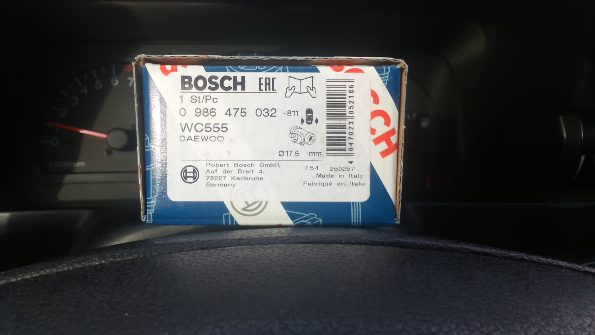

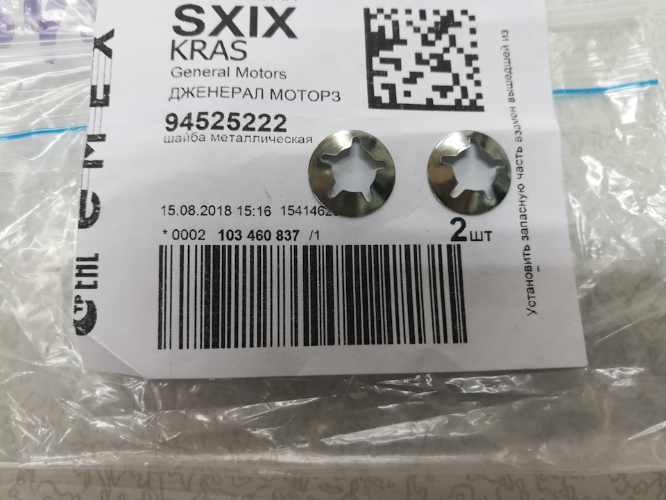

1. Летом потек тормозной цилиндр в заднем правом колесе, был куплен как и в первый раз BOSCH 0986475032

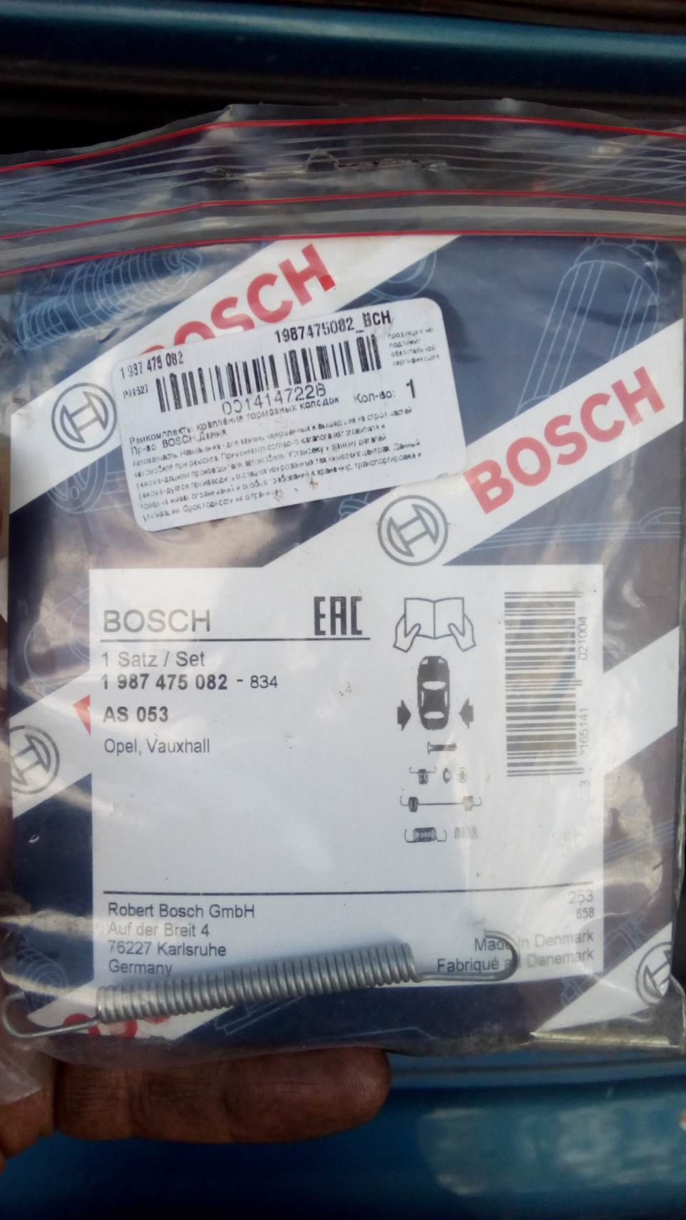

Также купил ремкомплект тормозных колодок BOSCH 1987475082
И прочитав что там может не быть стопорных шайб заказал еще и GENERAL MOTORS 94525222
Но как оказалось зря, они были в ремкомплекте, фото замены нет, так как когда снял барабан, я мягко говоря о…л от того что увидел, внутри все было заполнено серой массой похожей на глину. Все промыл, заменил цилиндр, не забыл и про шайбы, так что сейчас задние цилиндры с обеих сторон новые.

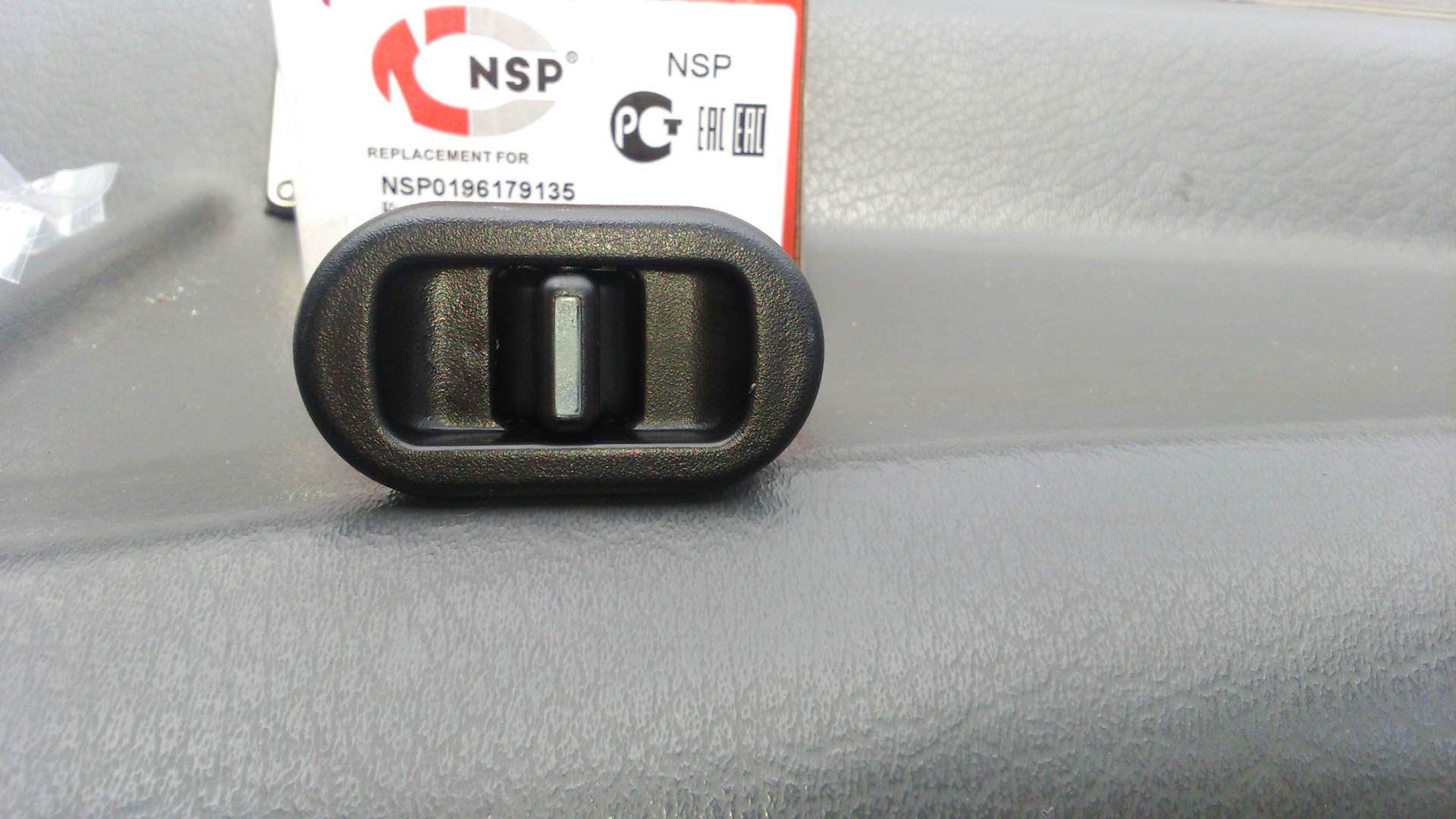

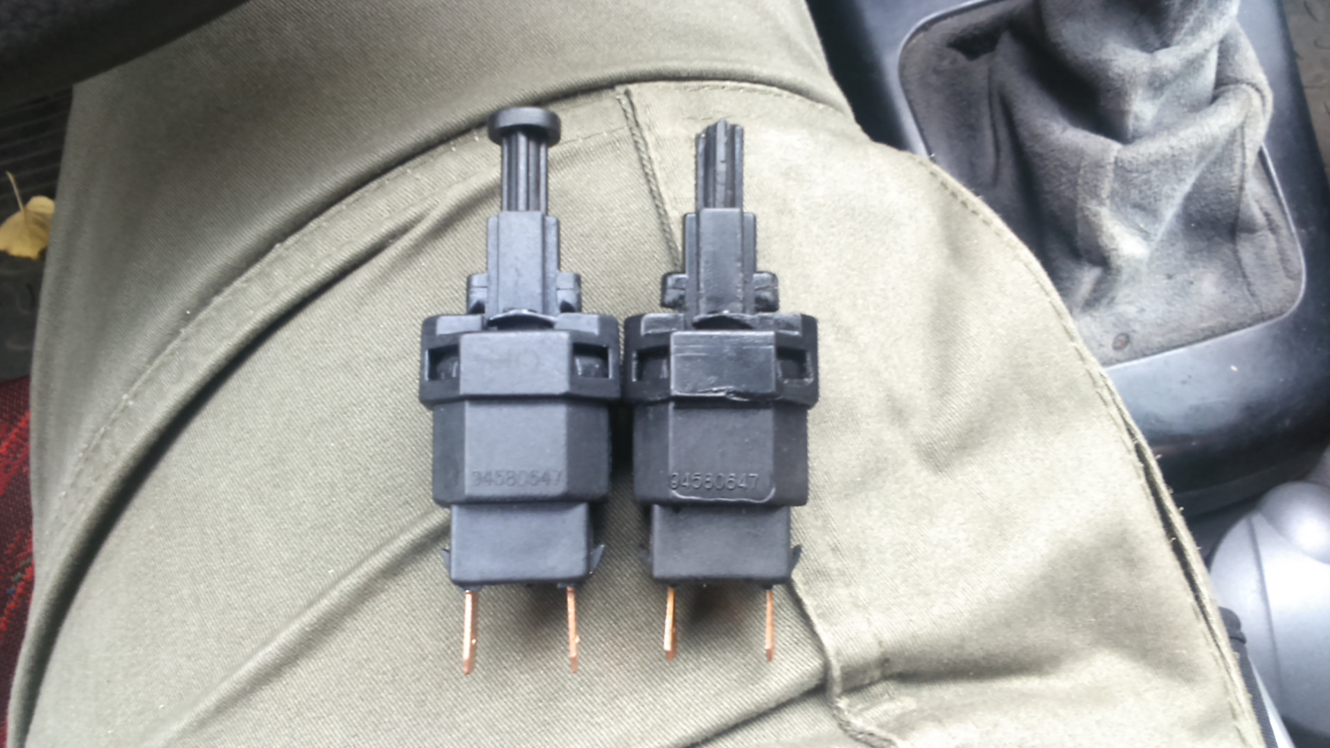

2. Следующими были заменены кнопка стеклоподъемника и выключатель тормоза.

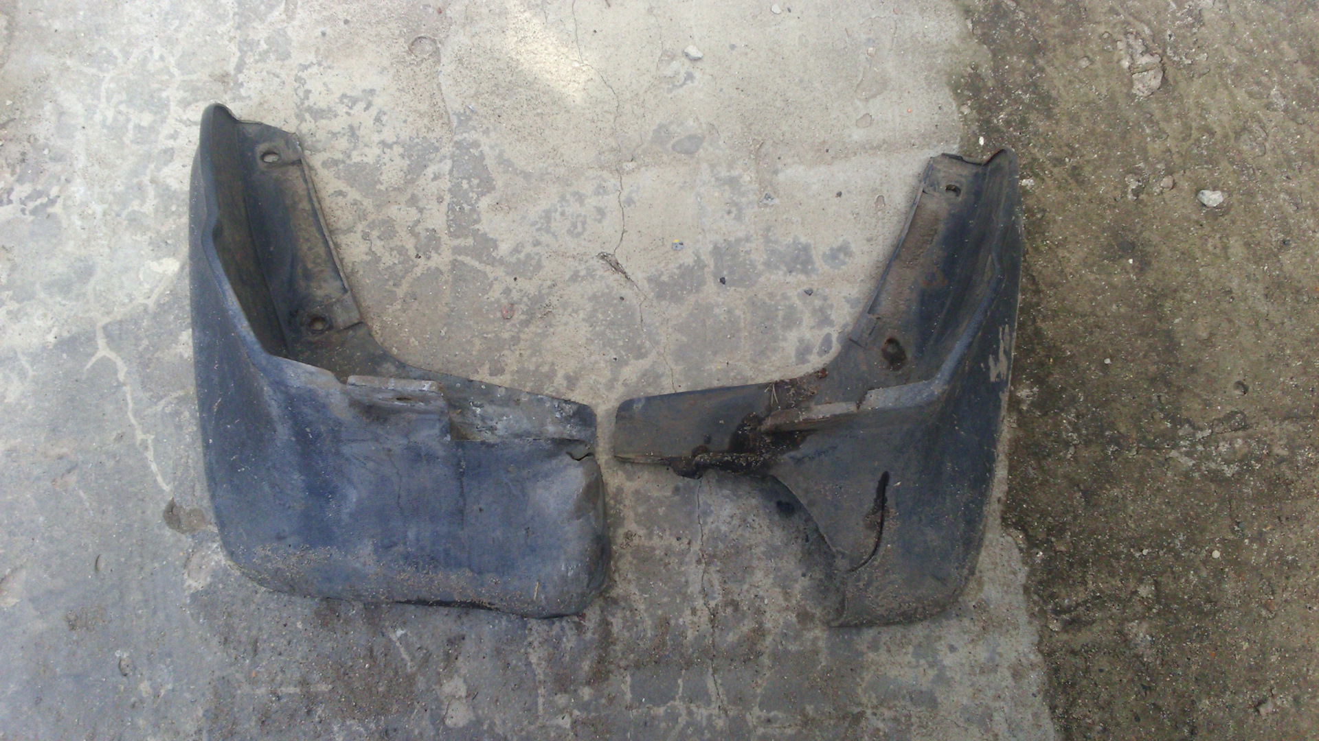

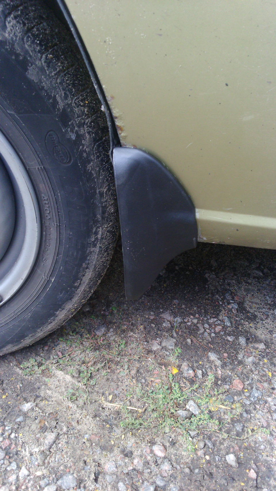

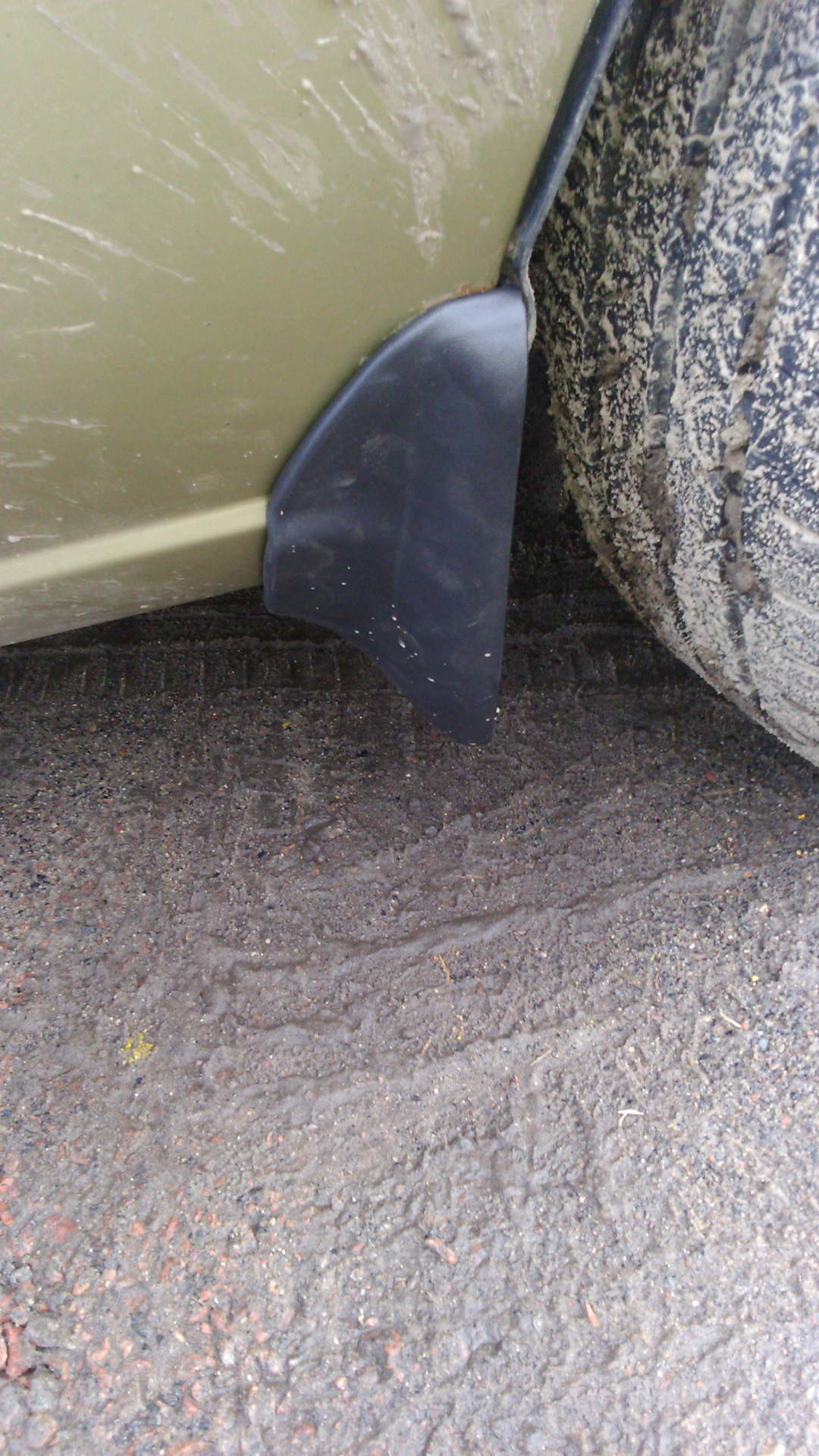

3. Затем купил передние брызговики, так как мои уже отжили свое, обошлись оба в 180 руб, пластик эластичный, мне понравились.

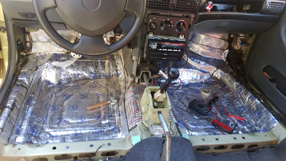

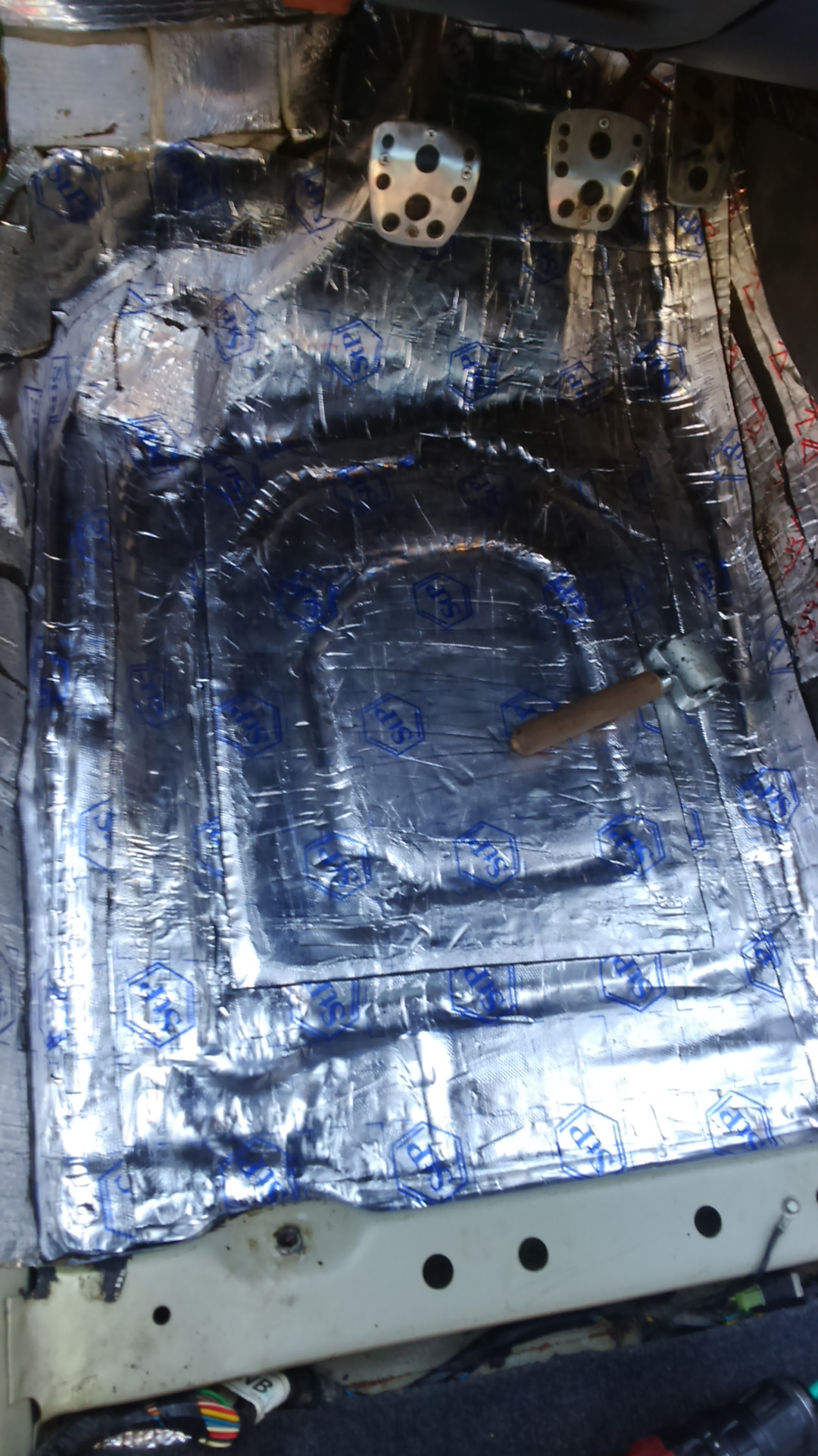

4. Затем сделал виброизоляцию передней части, заодно заменив пробки на ВАЗовские. Заодно подключил две розетки от аккумулятора через предохранитель, так что теперь можно подключать потребители без зажигания.

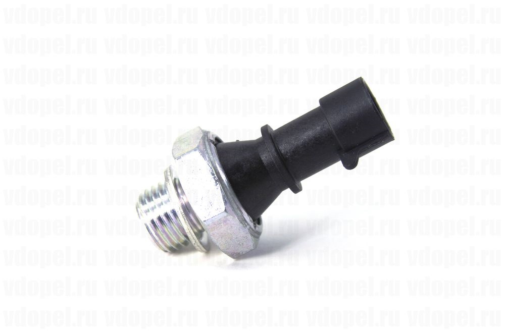

5. Заменил датчик давления масла на GENERAL MOTORS 95961350, мой начал моросить каждый раз на холостых.

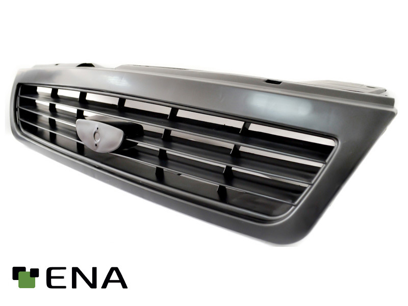

6. Купил решетку радиатора ENA GRL00149, цена 393 руб
Решетка уже переделана, стоит пластиковая сетка.
