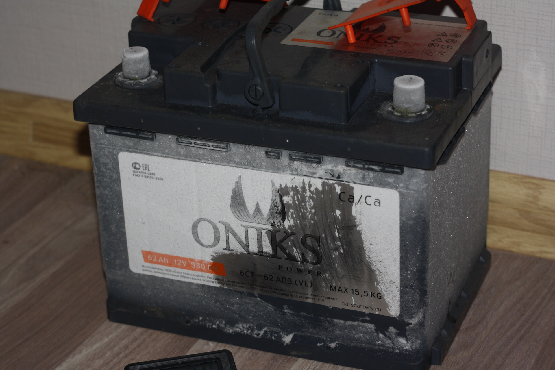

Скатался в "Катод" на ул. Шевченко, 51. Поглядел что там имелось, сдал туда два старых дохлых АКБ, доплатил и забрал ONIKS 62, кальциевый, отзывов и обратной связи по нему не было, т.к. производство свежее, от компании BARS TECHNOLOGY. Вот ссыль: krsk.au.ru/10751536/

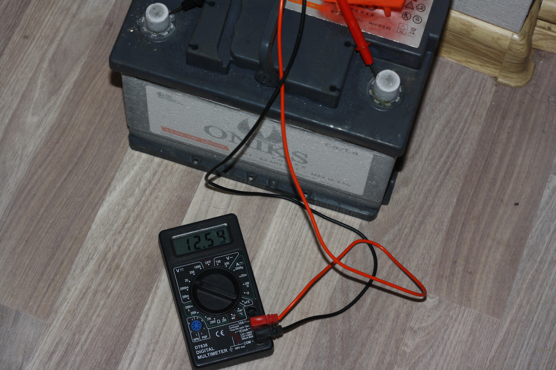

Неделю не заводил машину, а тут как раз под -30 стукнуло. Дал ему померзнуть помимо недели, еще трое суток при -30. Вечером вышел и завел машину. Крутил медленно, но бодро, со второй попытки завелась. Может и с первой бы завелась, но я не стал держать ключ на старте более 3 секунд.

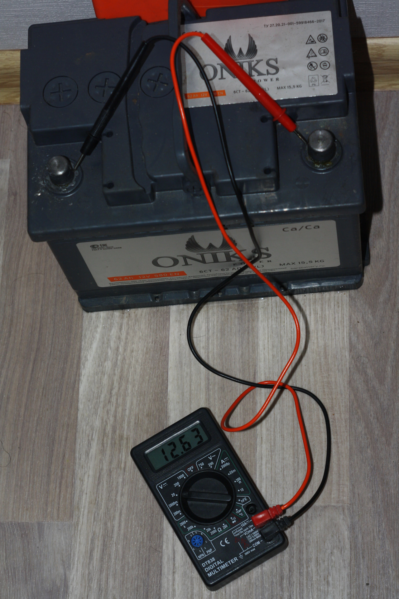

Дал поработать двигателю 10 минут, снял АКБ и унес домой. Замер напряжения на замерзшем 12.54 вольт, дал ночь постоять, оттаять, замер на утро показал 12.63 вольт.

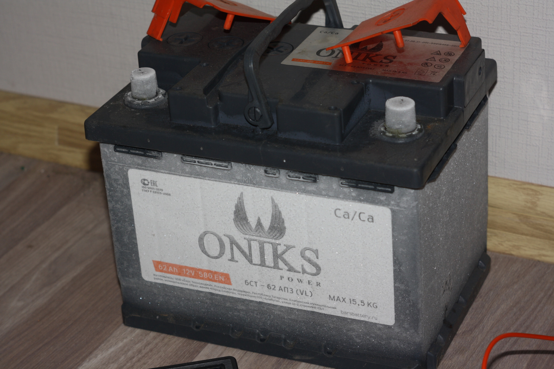

За неделю простоя при холодной погоде, + трое суток хорошего мороза, + до этого месяц редких поездок по 1-2 часу в сутки, раз в неделю. Результат = разряд до 12.54 на холодную и возможность завести машину.
На мой взгляд не плохо. Старый акб склеил бы ласты через 5 суток.
И насколько я понял, эти "Ca" АКБ, желательно полностью заряжать, хотя бы раз в два месяца. Поправьте если неправ) Собсно вот) На период холодов снял с машины, т.к. автозавод еще долго не попадает в планы, да и передвигаться зимой некуда. Чего зря морозить и бенз жечь.

То что ты его вольтметром померил еще не говорит о его заряженности, я так же вольтметром мерил после мороза дома, показывало 12,6в . Потом померил нормальным тестером, который на акум нагрузку дает, показало уже 9.8в, соответственно машина не заводилась поэтому:)
Вы не дописали в комментарии про плотность электролита)
От него зависит как под нагрузкой покажет.
А так всё верно, кажется "нагрузочная вилка" название данного устройства.
