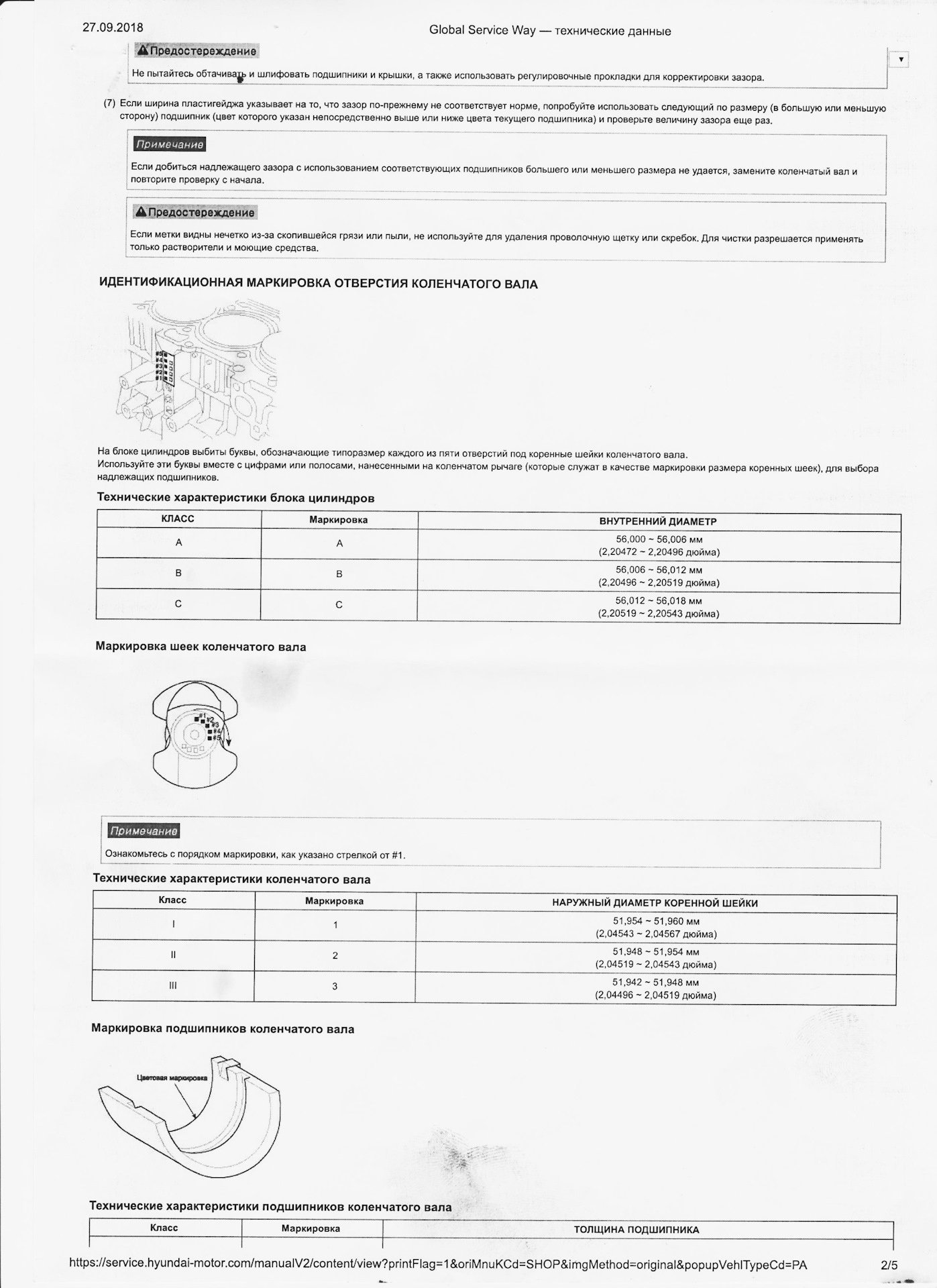

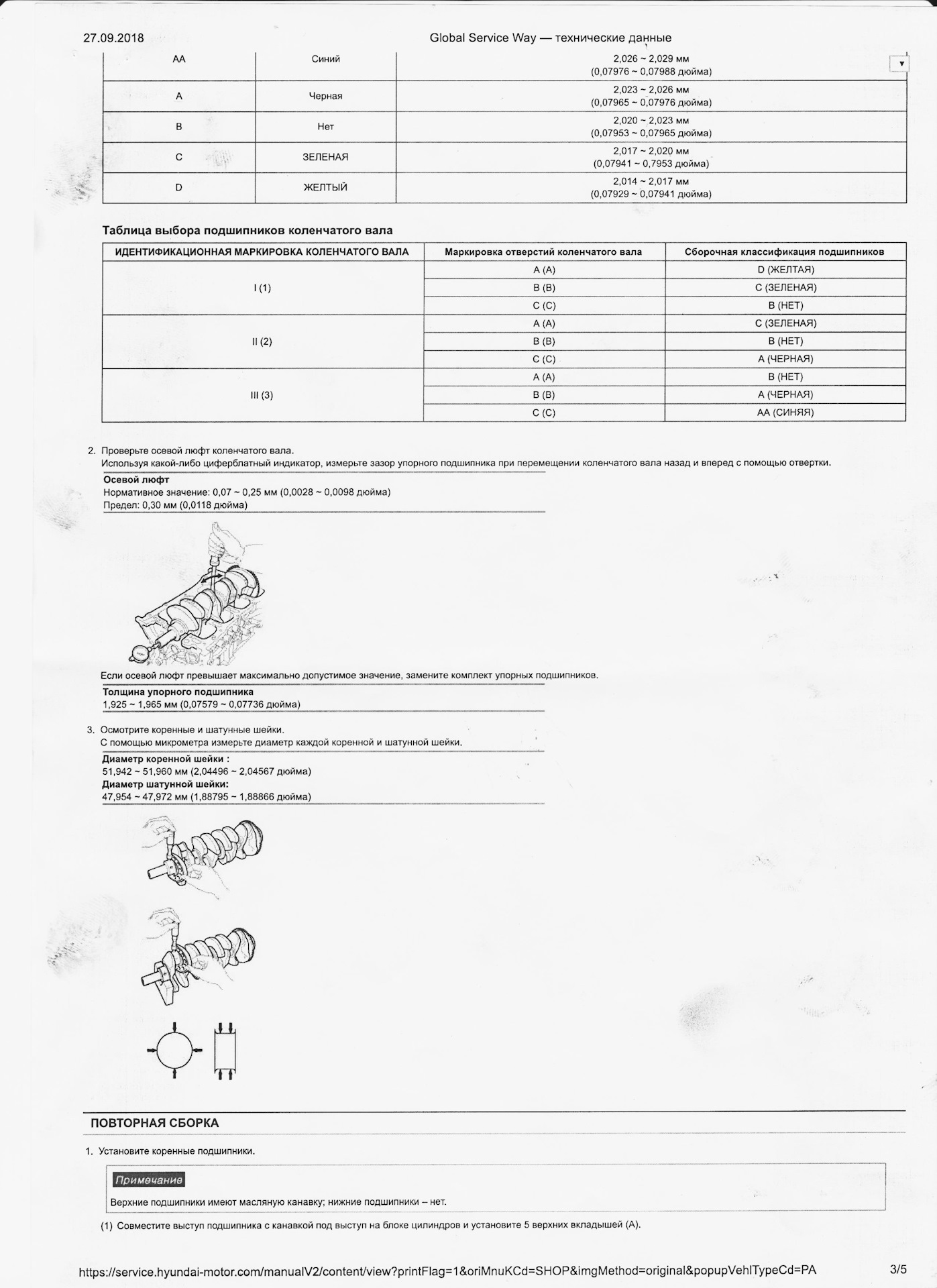

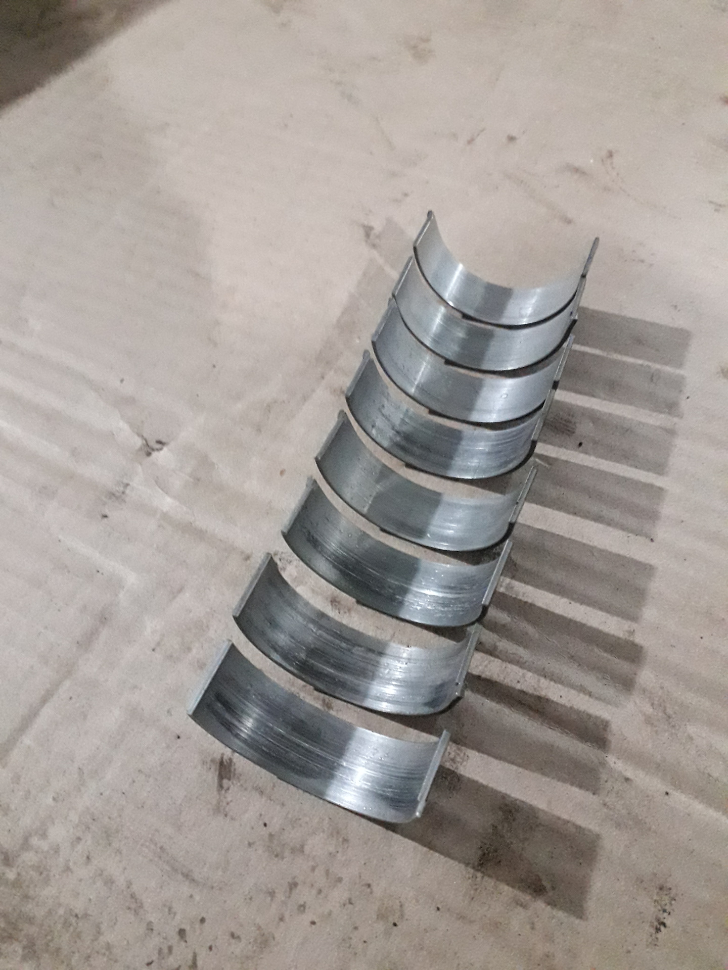

Добрый день) ранее писал что собираюсь ремонтировать двигатель и вот все вроде как завершилось. Изначально хотел сам потом с работой не получалось времени нет ну и отдал в сервис к знакомым что и стало последним разом чтоб я еще когда либо доверил свою машину кому то. Все не буду прям описывать что и как было но натворили дел ребята конкретно. После первой сборки ( да их было две ) приехал я смотреть и вот что, до этого у меня была ошибка p0011 ну и вкладыши поменять. После ремонта : стук в двигателе, ошибки p0011 b p0014, засрало всю систему чем то и была вообщем полная жопа. Итог: вырвало резьбу на пятой крышке коленвала, засорилась вся масленная система какой то бумагой или тряпкой не понятно потому что как мелкая пыль и сложно судить что это, соответственно не работали обе муфты и горели ошибки. Бог им судья этим людям ! так что все подробности упустим и теперь конкретно по ремонту. Если кто то соберется сам делать там не чего боятся все очень просто не каких подводных камней за исключением подбора вкладышей. Что обнаружено у меня: надрало вкладыши, залипание колец, масляный насос низкое давление. Коленчатый вал был в хорошем состоянии так как вовремя начал делать. И как я понимаю он не шлифуется потому что разница вкладышей от самых маленьких (2.014) до больших (2.029) вообще можно сказать и нет. Поршневая тоже в хорошем состояние не задиров не чего. Что касается доработки двигателя то это замена маслонасоса на насос от G4KD и избавление от ББВ. Еще переделали все болты коленвала на шпильки. Весь ремонт описывать не буду так как и фоток нет ну еще раз повторюсь там не чего сложного и все просто!
Мои вкладыши:

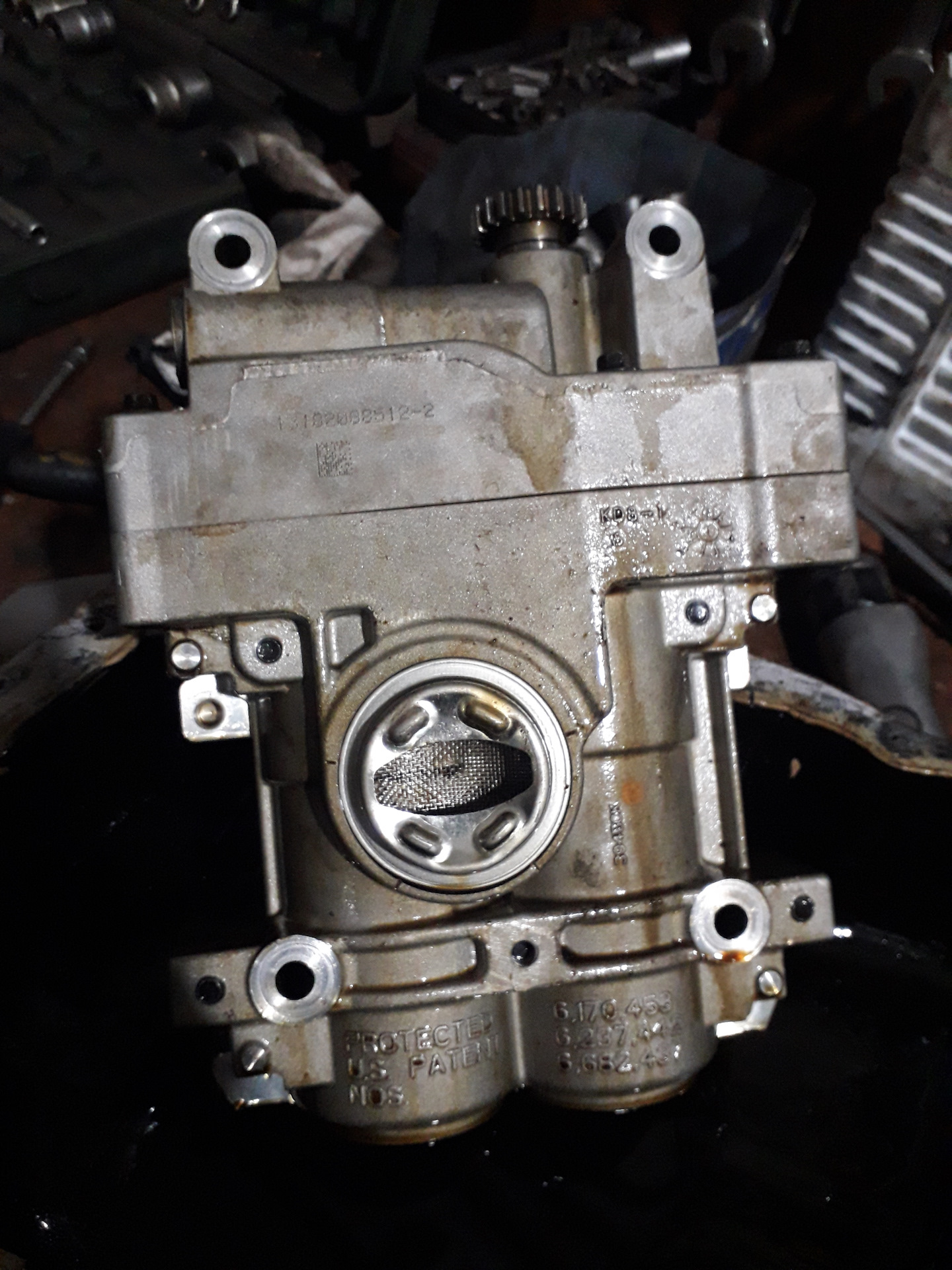

Блок балансирных валов:

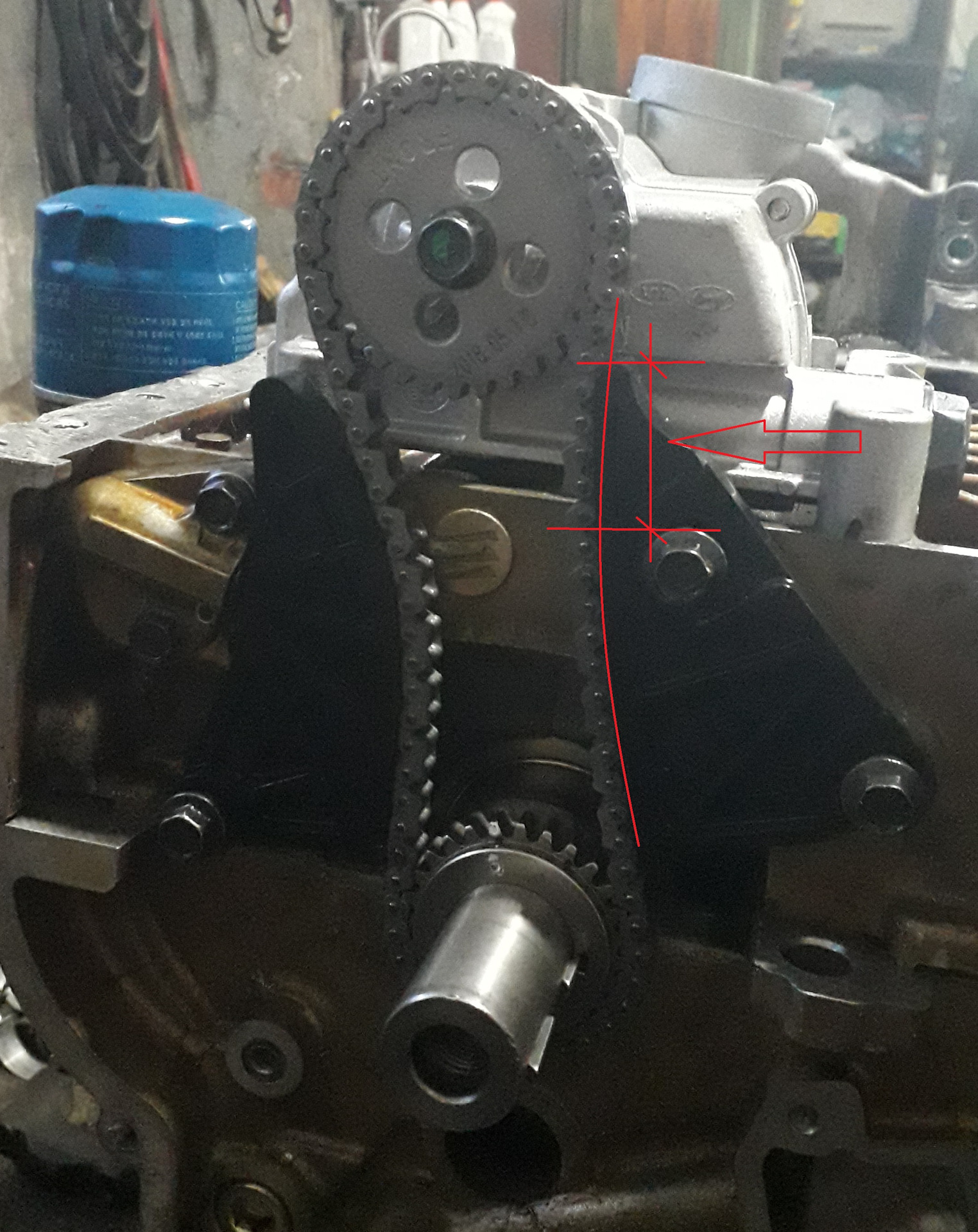

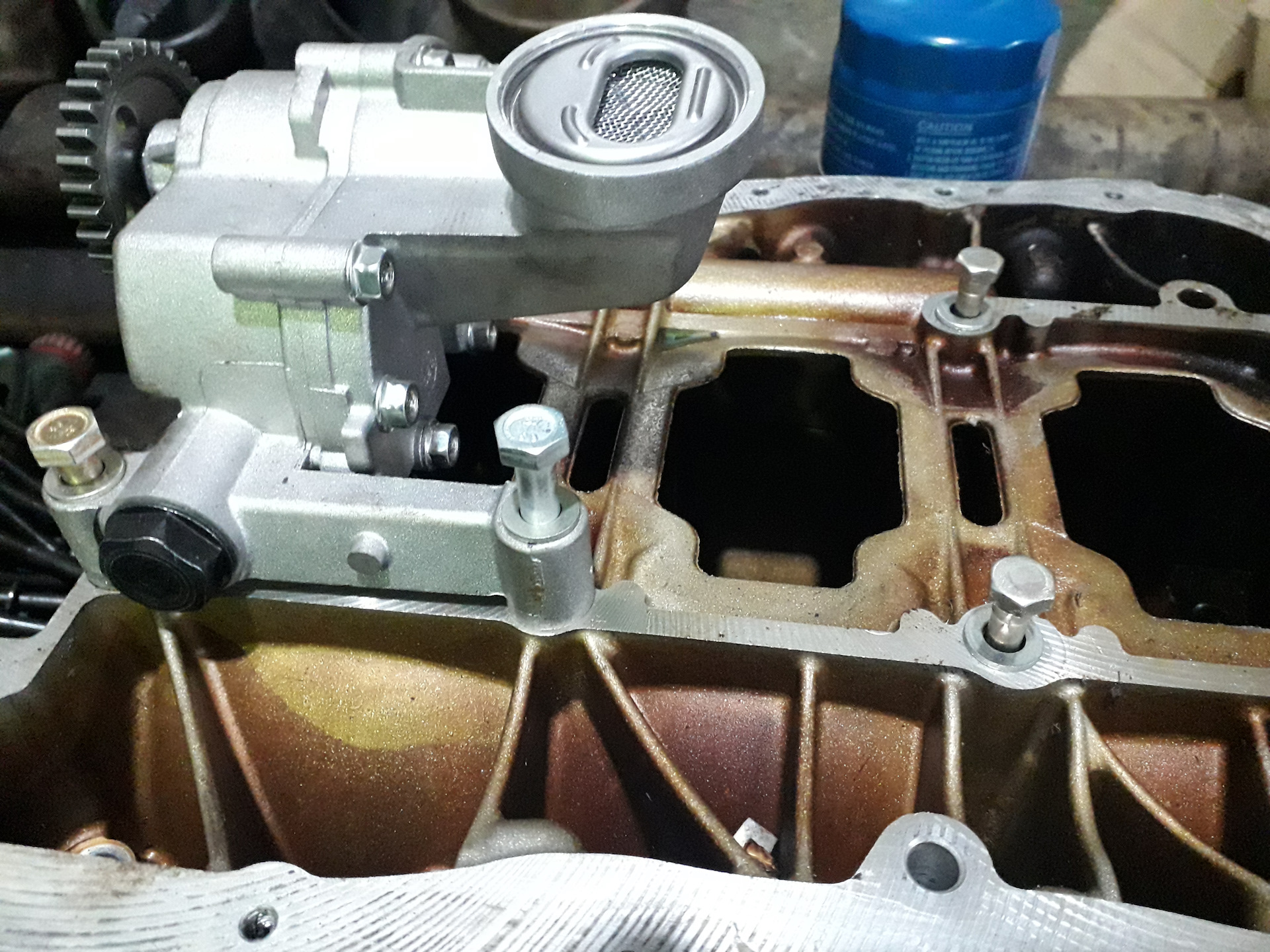

Для замены насоса:
насос от G4KD — 21310 25001
поддон от G4KD — 21510 25001
цепь масленого насоса от G4KD — 24322 25000
шестерня от G4KD — 23121 25000
болты размер м9 — 21381 2G000 (2 штуки)
21118 2G000 (1 штука)
21115 2G000 (2 штуки)
У меня по какой то причине не знаю резьба на болтах насоса оказалась м8 и пришлось ездить подбирать потому что заказывать было уже не когда.
Нужно будет болгаркой немного подрезать башмак:
Соответственно все цепи, башмаки, натяжители тоже нужно менять! У меня все стояло новое я это не трогал.

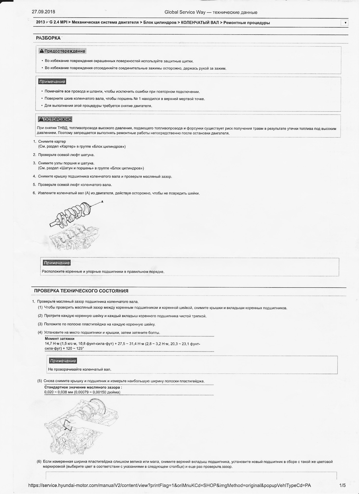

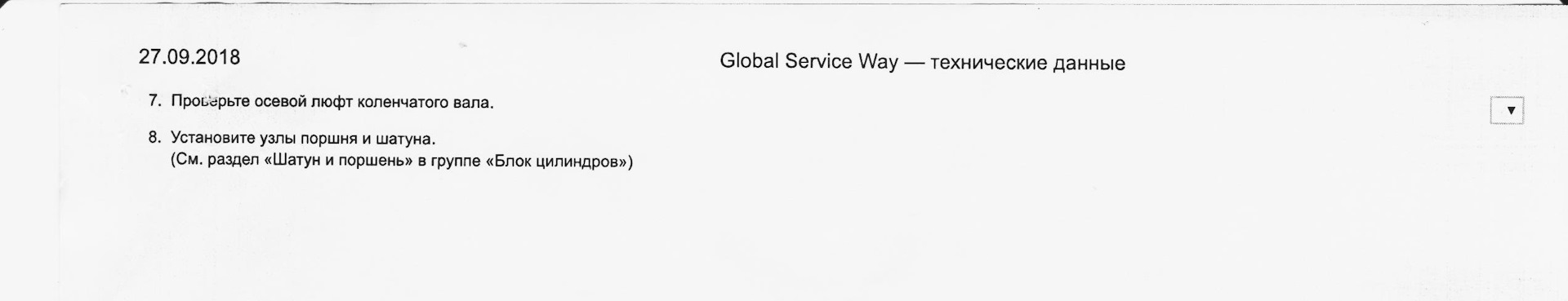

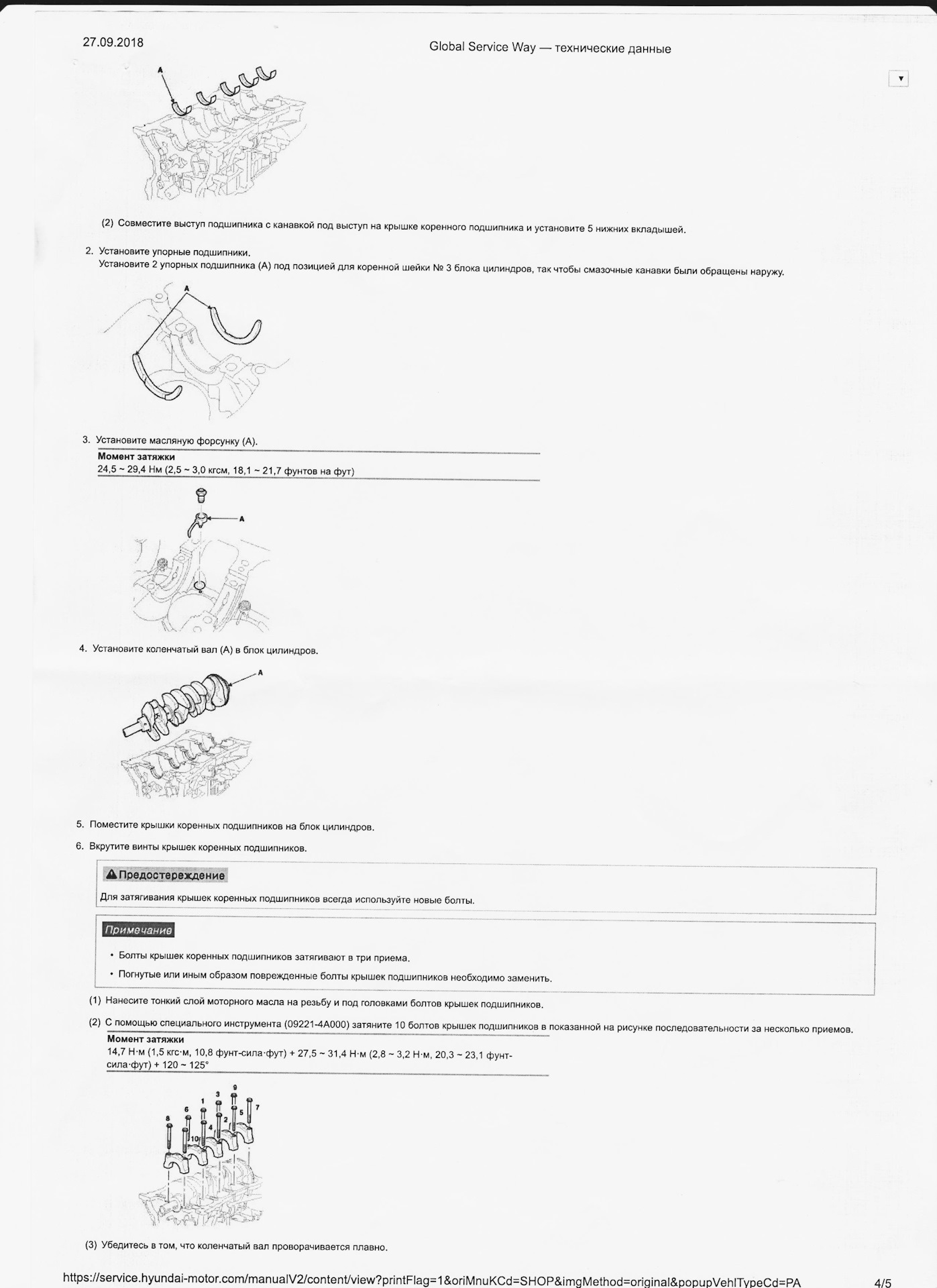

Взял у дилеров вот такую вот инструкцию по подбору вкладышей.Тут еще есть и все размеры что бы проверить коленвал и цилиндры.

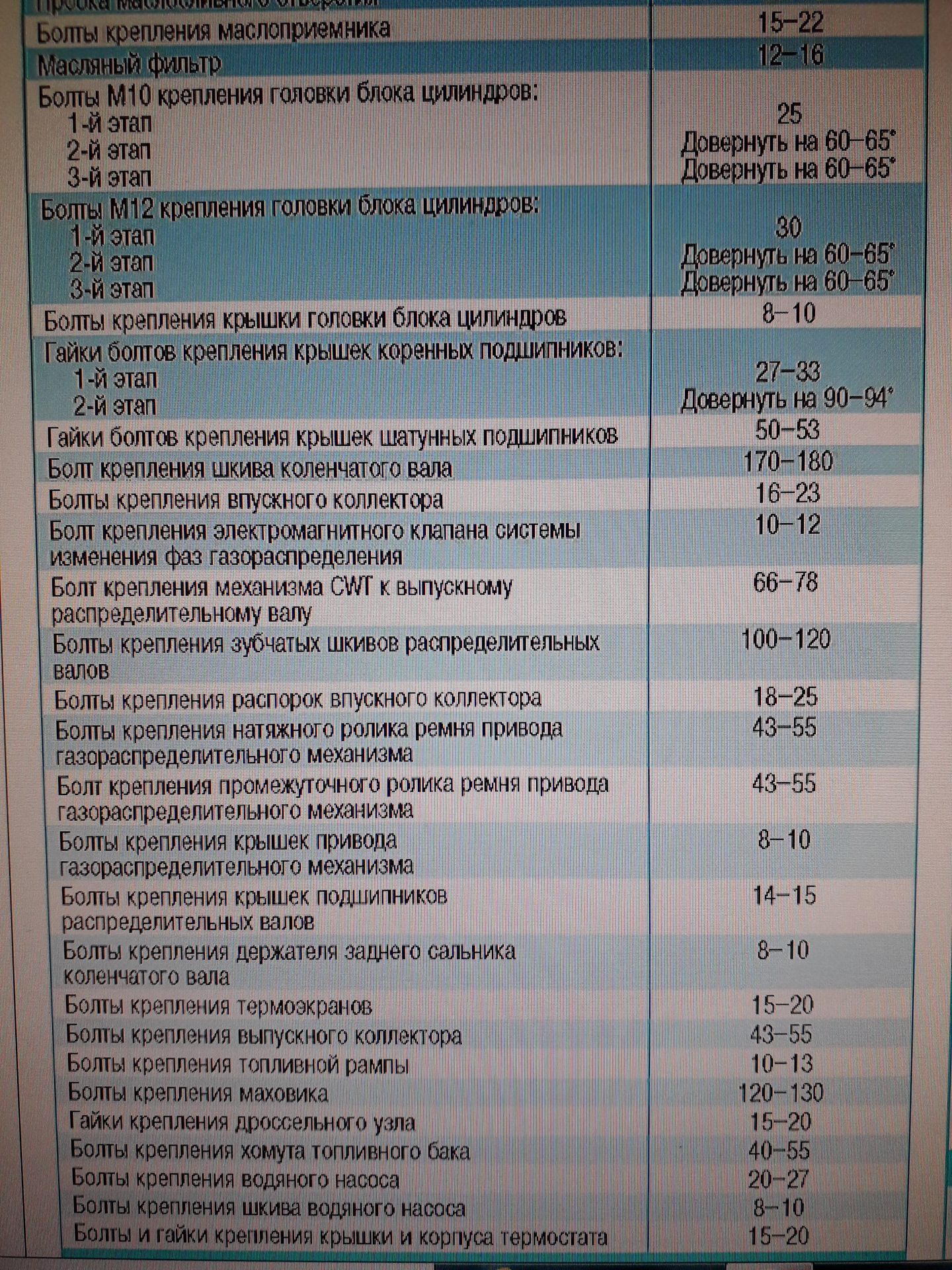

Моменты протяжки болтов:

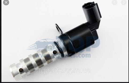

Вообщем как то так, заказывайте и если есть возможность делайте сами! После замены лишних вибраций пока что не чувствовал, ехать стала по резвее немного так как убран лишний вес и тормоз это ББВ, давление в низу 5.0 а с верху 1.5. Читал что меняют щуп но мне не пришлось шуп от G4KD пришел такой же. Масленое голодание этому двигателю теперь не светит. С ошибкой p0011 разобрался заменой клапана ocv. У меня тупо стоял не тот клапан а я весь год себе ломал голову. Вычитал что на рестайлинговых двигателях могут стоять и тот и другой клапан и по VIN может пробиваться не тот собственно как у меня и было. Но все же кто то же виноват и это какой то лунтик который до меня менял клапан и не посмотрел что ставит другой. Огромное ему спасибо потому что я теперь знаю всю систему CVVT на изусть ! Позже отдельно про ошибку напишу и фото приложу. Желаю всем удачи и хороших слесарей кто чинит машину в сервисе!

Вся проблема в том, что у тебя пиндосовский мотор ED3 установлен, судя по фото насоса и полуподдона.У G4KE и американца разные моменты затяжек, поэтому в сервисе все резьбы корней и вытянули.И болты насоса тоже не подошли по той же причине.У корейца болты полуподдона М9, а у америкоса М8.Ксати, натяжитель и успокоитель цепи насоса надо было ставить от G4KD, тогда и подпиливать ничего не надо

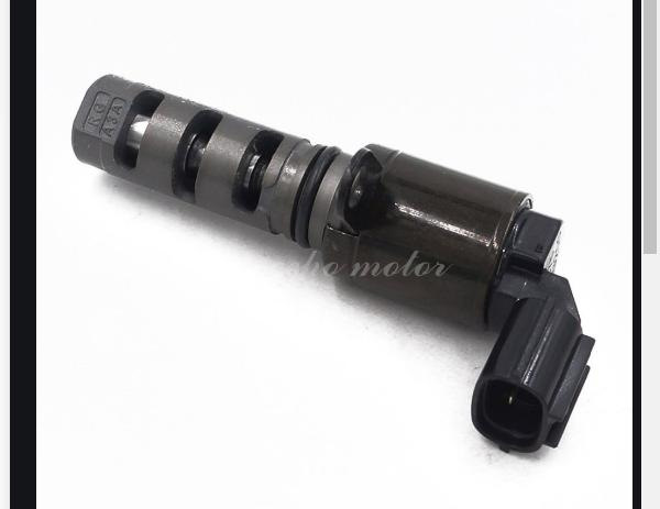

или такой?
Этот
этот старого. а стояли нового образца? по этому горела ошибка?
Да
спасибо за информацию
какие в итоге клапы были установлены? старого или нового образца?

Поддон от G4KD идет с датчиком уровня масла?
без датчика
