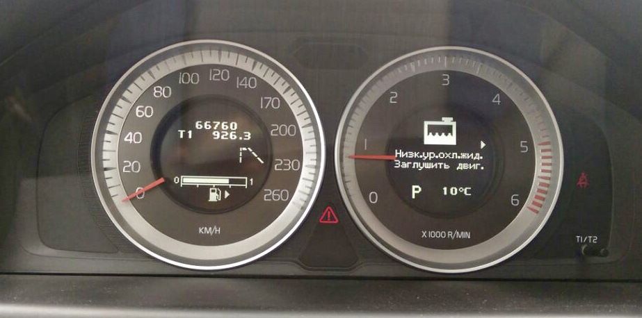

Много где упоминаю, но отдельной записи в БЖ не было.

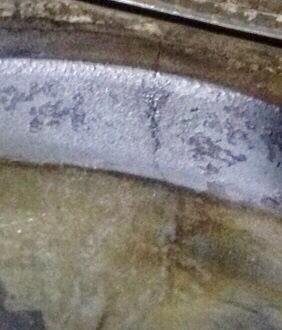

Начиналось все с Сообщения в приборке о низком уровне ОЖ. По факту по трещине газы попадали в систему ОЖ и создавали избыточное давление одновременно ОЖ через трещины уходила. Начиналось с литра на 100 км закончилось 5 литрами на 10.

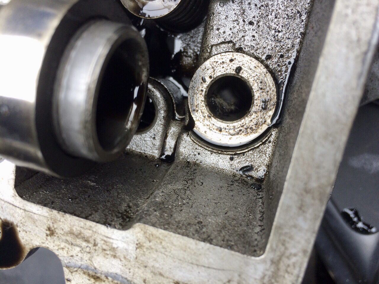

Погружение в теорию дало надежду — от пробоя прокладки и трещины по поверхности до трещины в блоке.

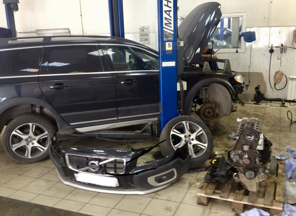

После вскрытия головы надежды улетучились. Поиски нового двигателя и переговоры с ОД завершились трёхнедельным ожиданием нового движка из Швеции.

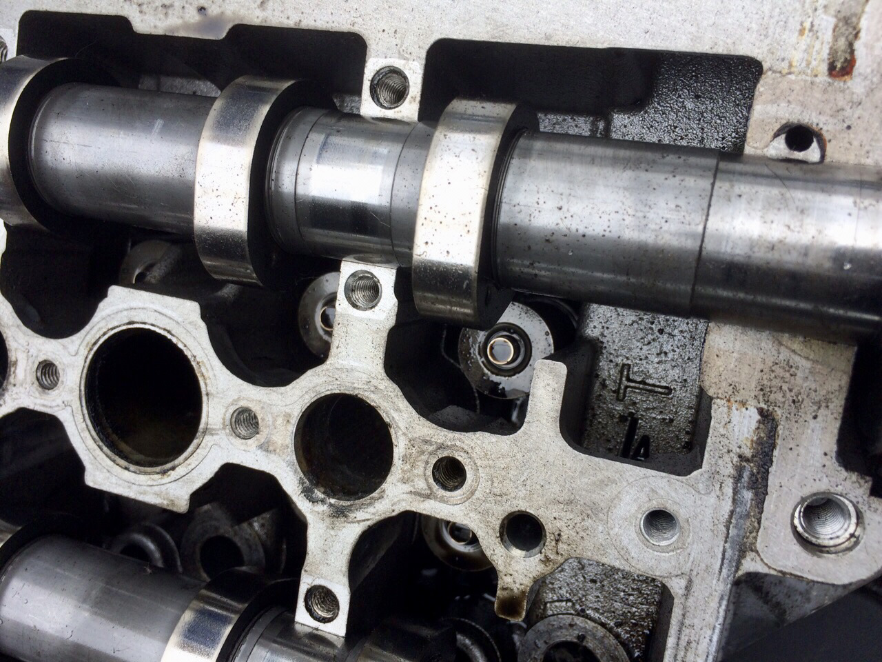

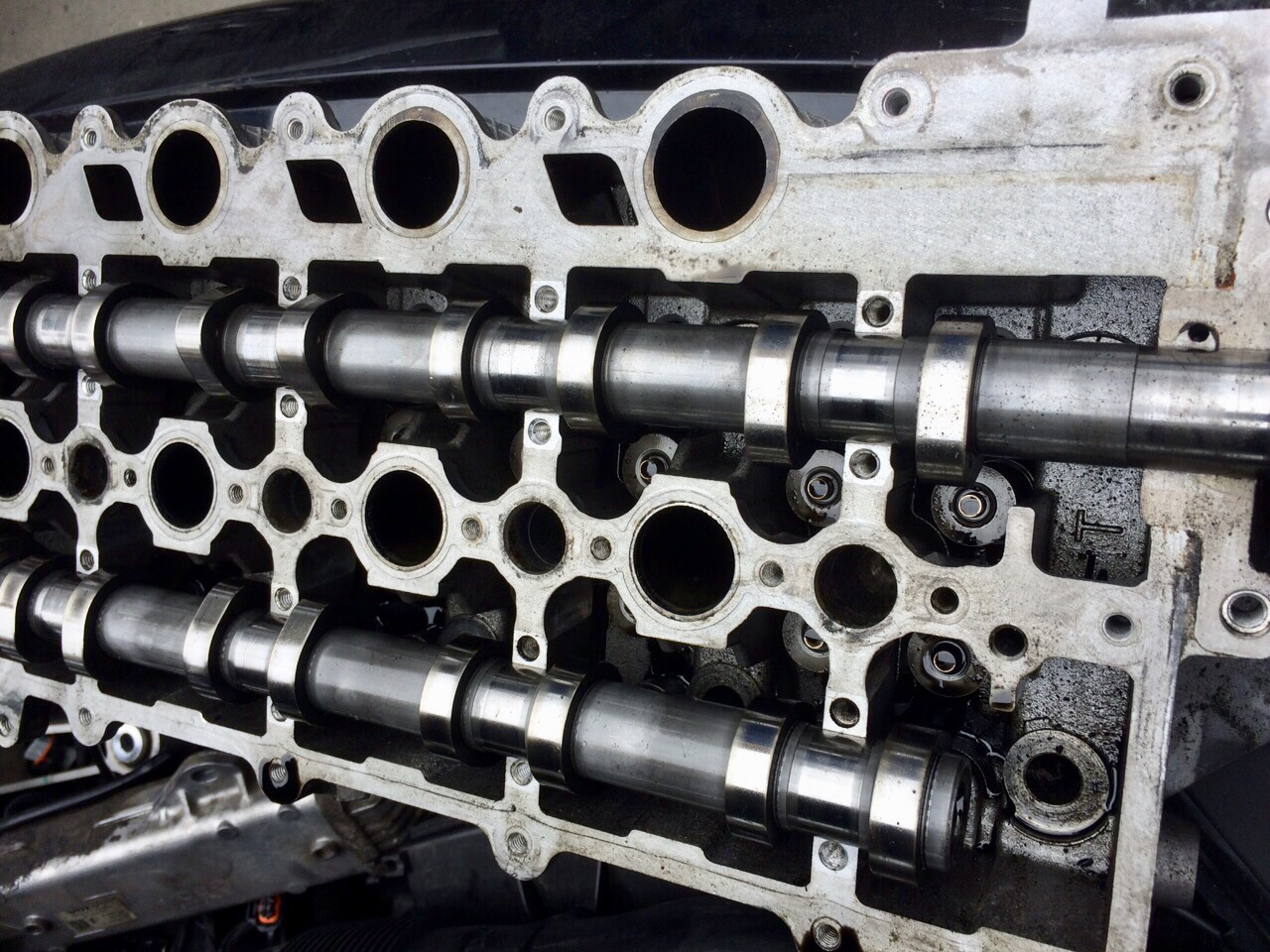

Что ещё попутно интересного — состояние двигателя после пробега на Мотюле. По выражению vaucher Евгения как у кота блестело все внутри.

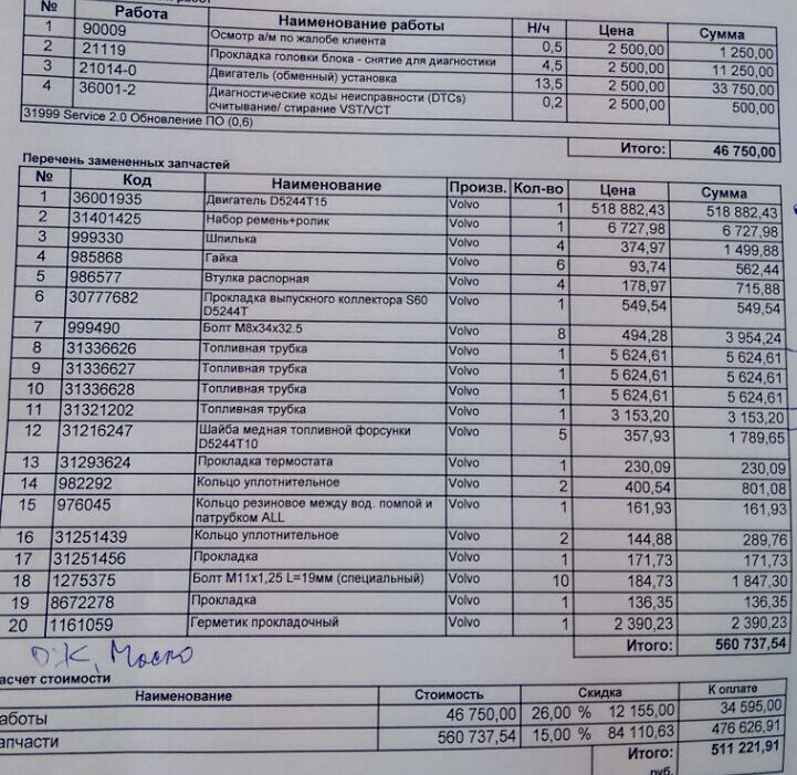

Прикладываю заказ наряд от лета 15 года на весь комплекс работ. ВКР пошли на встречу и по гудвилу сделали вдвое дешевле.

Я может не допонял-счет 511, а говоришь 250 обошлось?!
Раскидали на двоих. Леонид и Вольво карс
Golovenko13
Есть такое у Вольвокарс Гудвил называется. Это когда нет гарантии, но тебе компенсируется часть стоимости.

Мой итоговый бюджет на новый с установкой 250. С учётом скидки от Вольвокарс по гудвилу. И зачем мне капиталить за эти же деньги?

Мда, пол ляма за двигло😮😮😮 жесть, хорошо что на гудвил согласились😃
Производственный брак?
Как понять по гудвилу сделали в 2 раза дешевле ?)
Вольво взяла на себя половину расходов

www.drive2.ru/l/463301215669715016/
Это фотография трещины в гильзе?
да это моя гильза
движок 500 тыщ😟и это в 15 году
Новый двиг 520 тысяч? Не хило
Все равно дешевле чем сейчас новую машину покупать
Som52
Новый да, пополам распилили и вышло 250 за новый мотор. 250 за новый мотор хорошая цена
Женя, привет, ты чему удивлялся, на Кастроле грязнее двигатель?
Я видел вскрытые дизеля до этого, и все они внутри были с отложениями, тут же все чисто, ни намёка на отложения.
Работы производились не у ОД? Интерьер не похож на дилерский центр)
Все работы у ОД
Старый ДВС забрали? Форсунки я так понимаю в комплект поставки не входили? Странно что трубки топливные заменили, а комплекты крепления форсунок оставили старые.
Это был предварительный заказ. Потом все попилили. Запчасти мы сами везли. С ОД только мотор и работы.
Ясно, спасибо.
volvo-nn
форсунки и трубки старые
