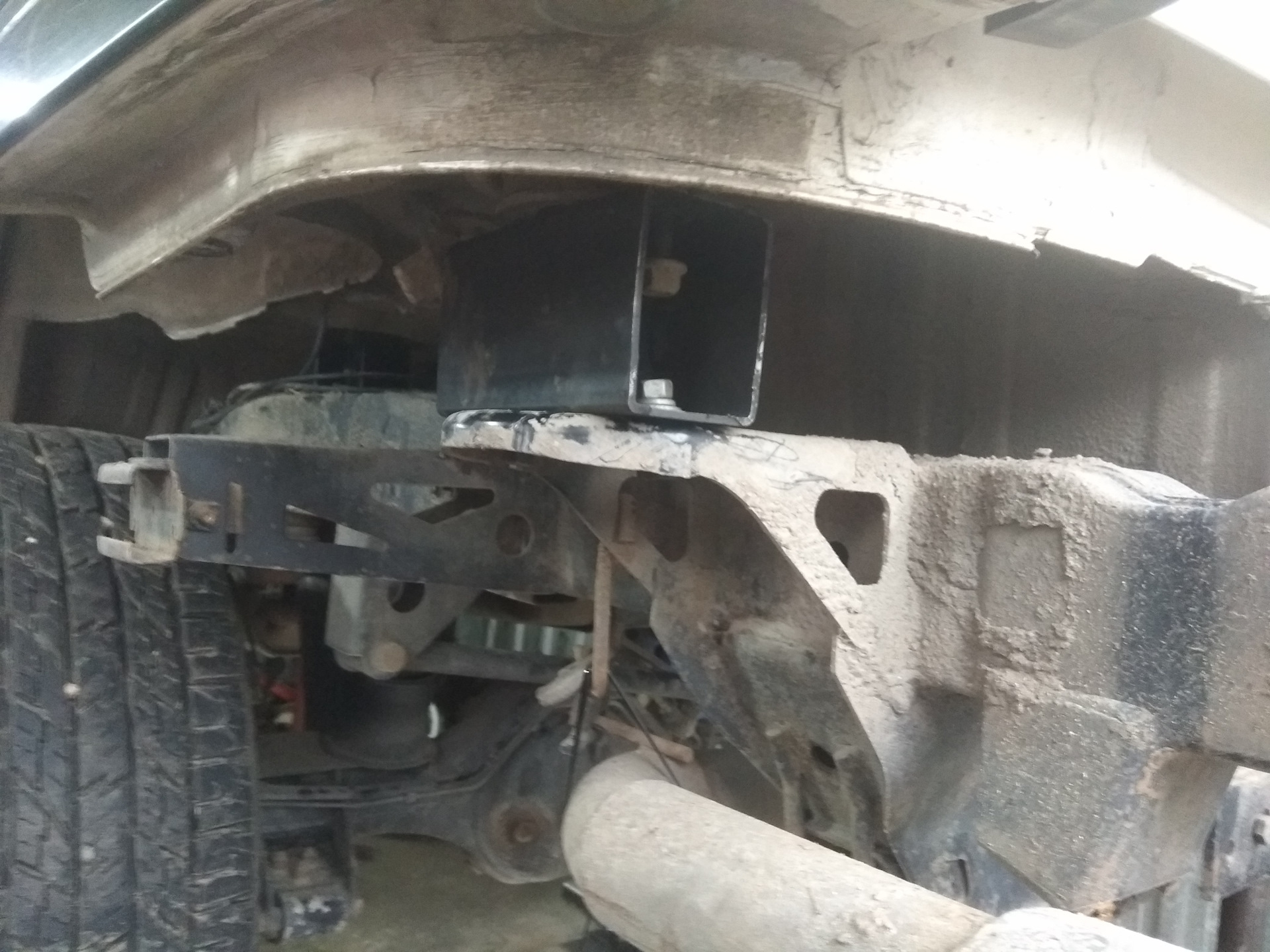

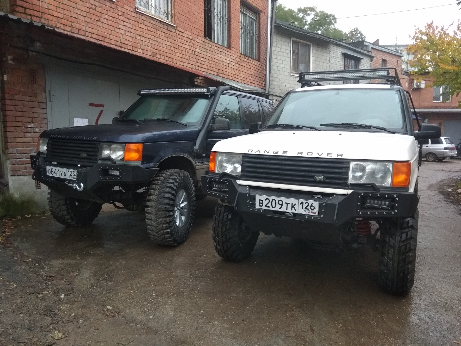

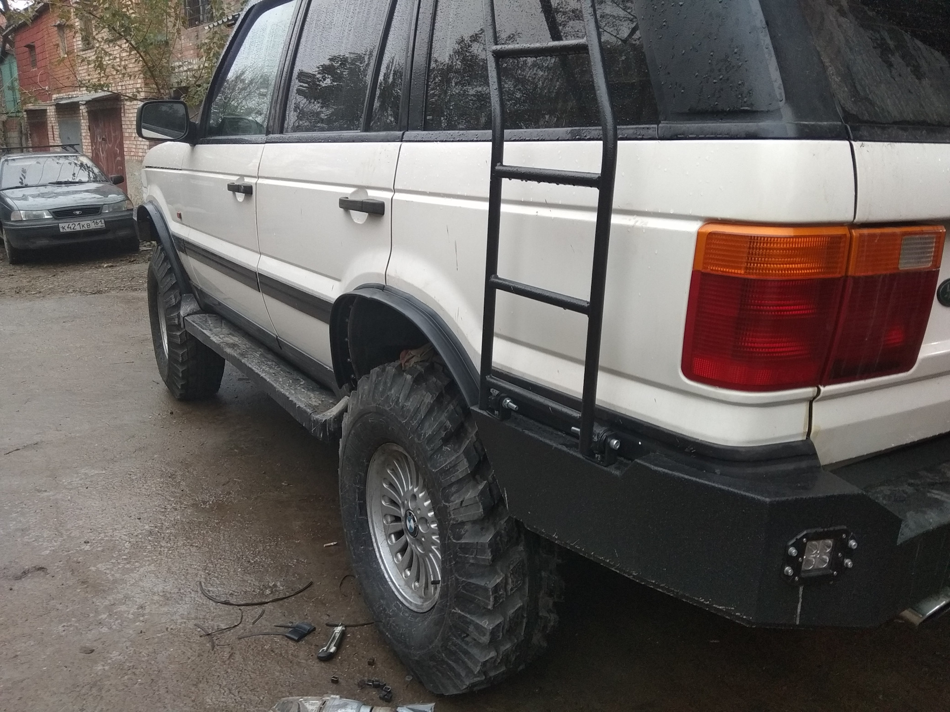

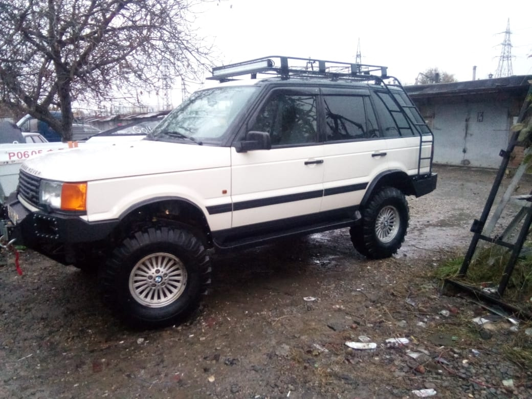

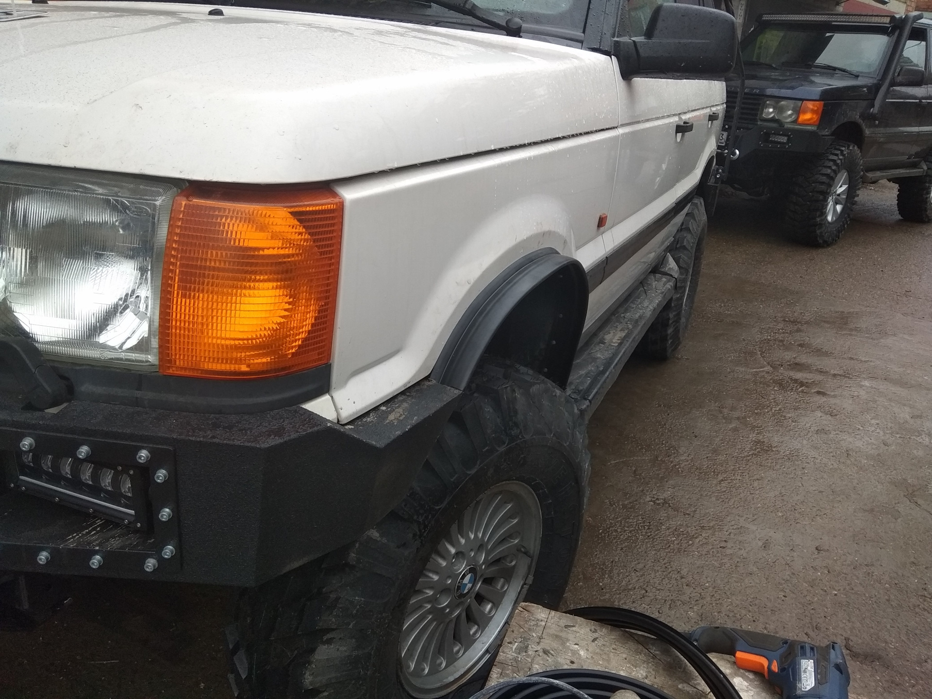

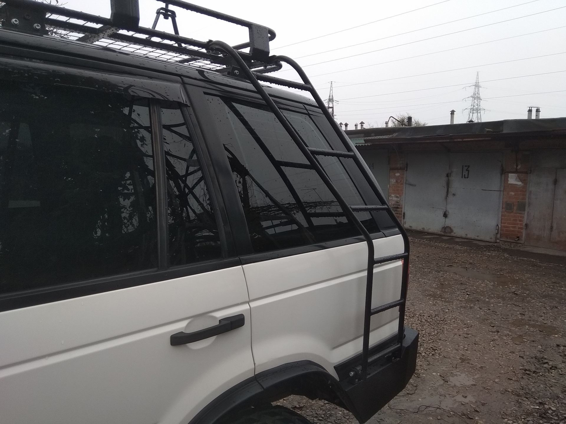

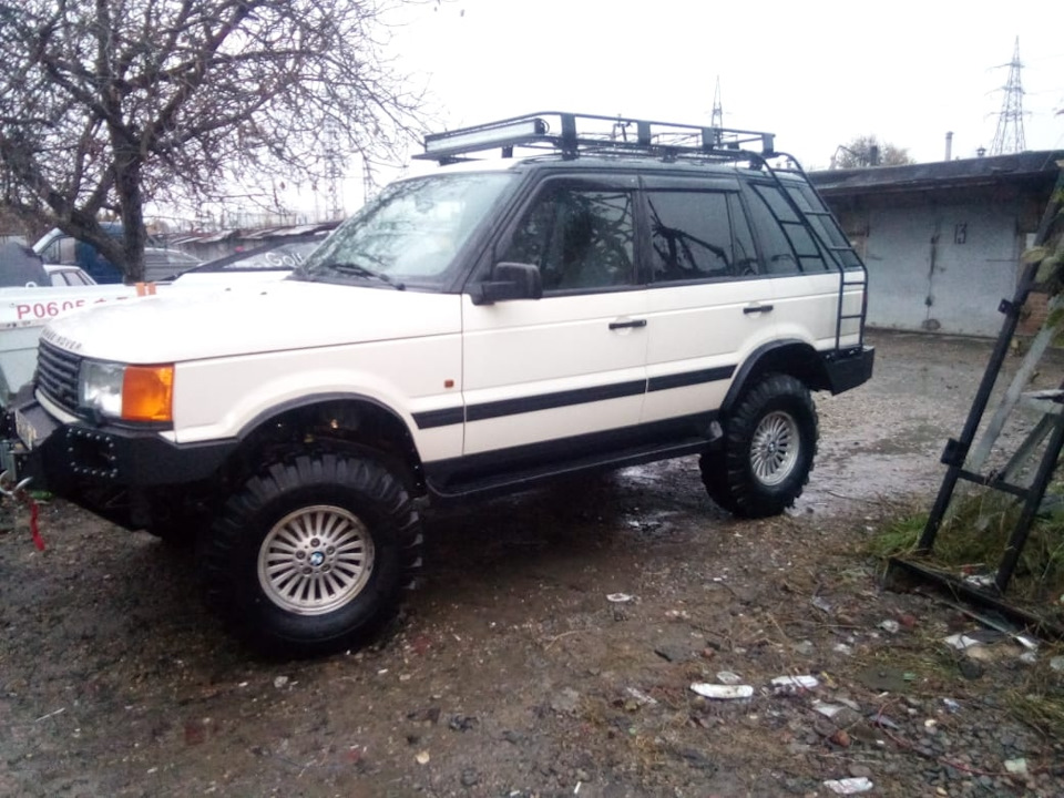

И снова здравствуйте! Обратился ко мне знакомый с просьбой переделать его стоковый рендж Ровер. Пегас в таком состоянии увидел впервые 1996 год в родной краске и без единого рыжика как по кузову так и по раме. Хотя пробег не маленький 400 т.км.
Ну и я конечно же согласился. И так что было сделано

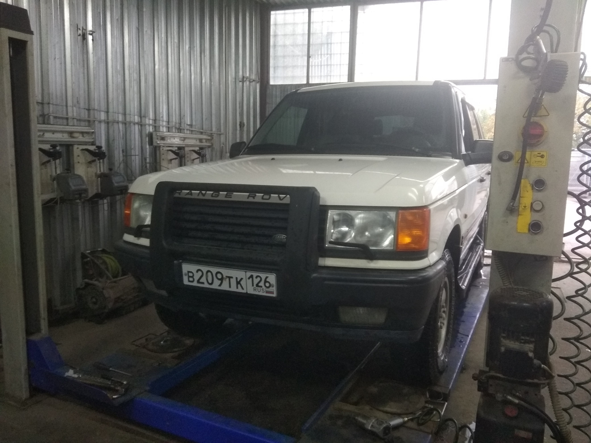

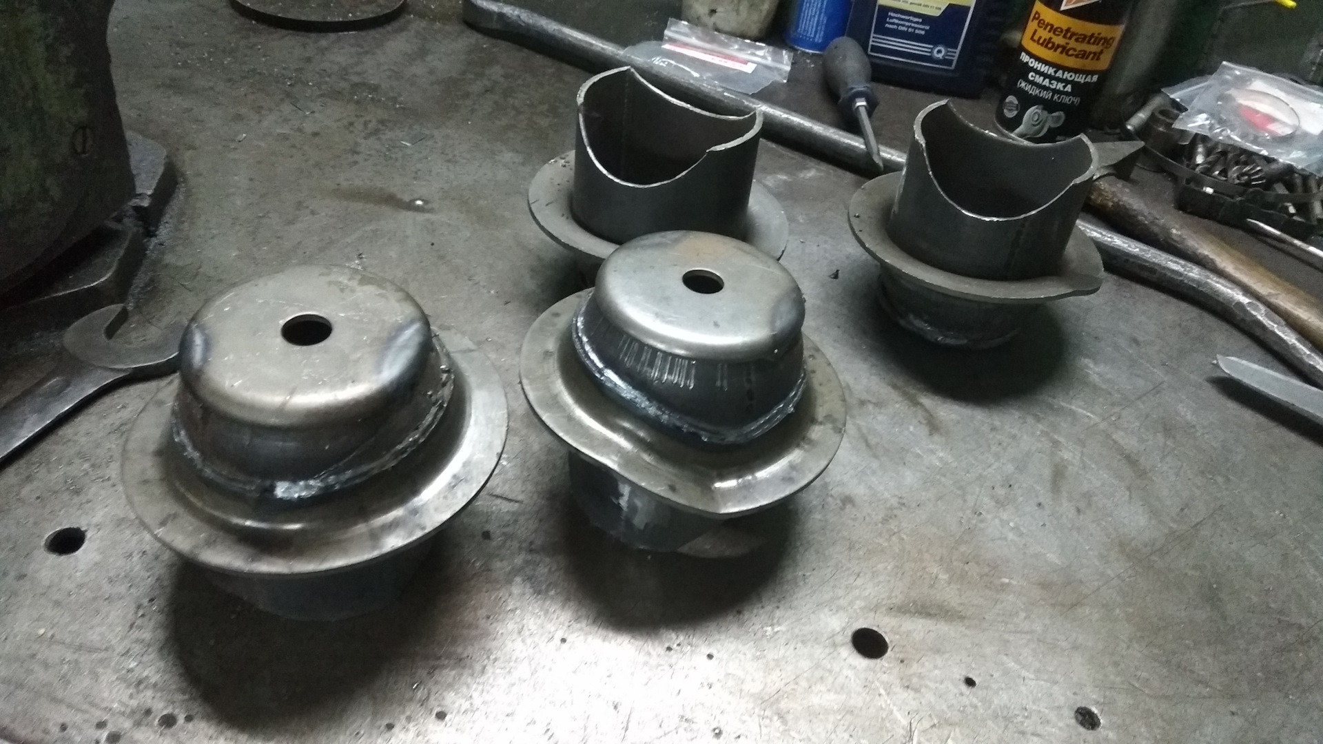

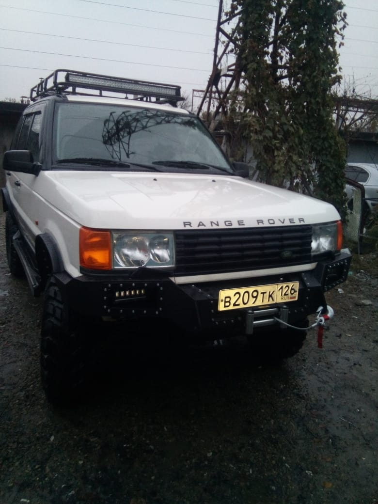

1) лифт кузова 8 см

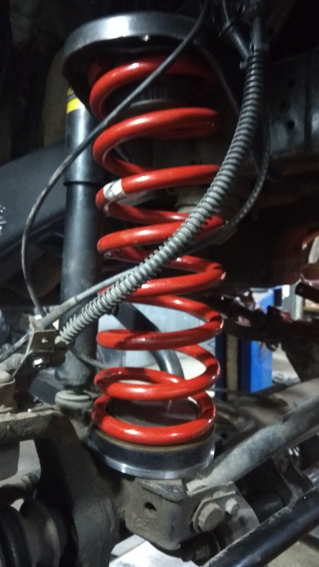

2) лифт подвески с переходом на пружины +10 см

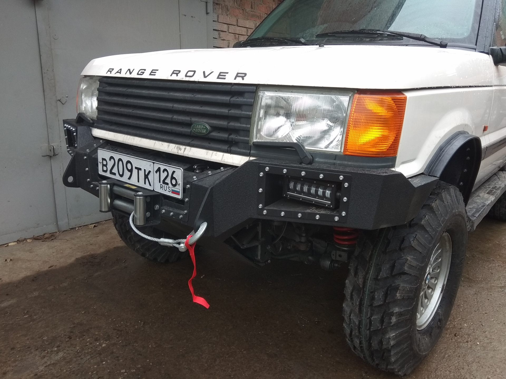

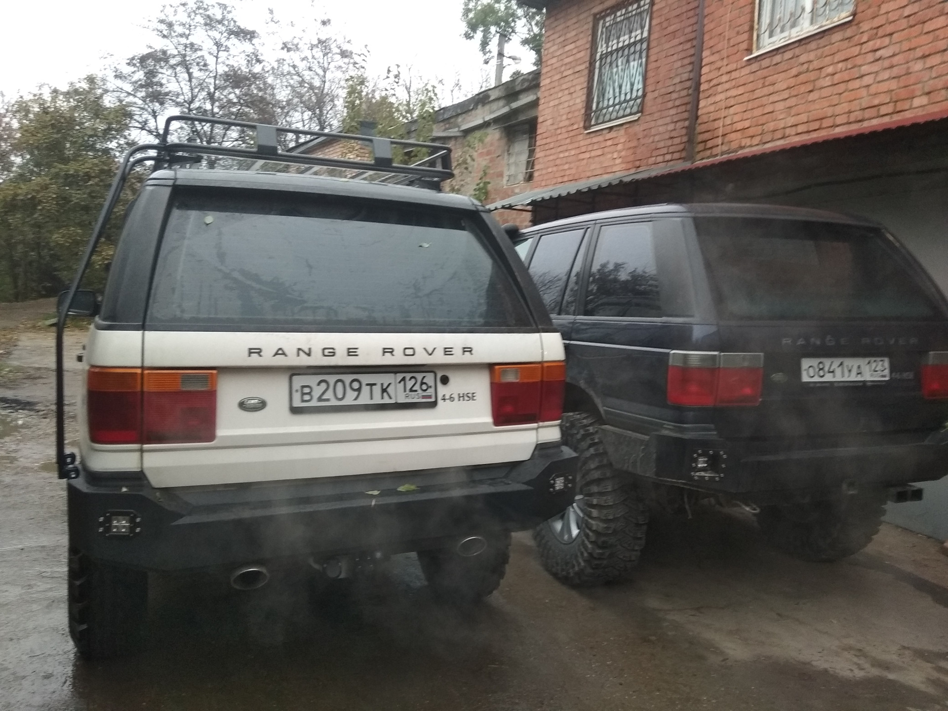

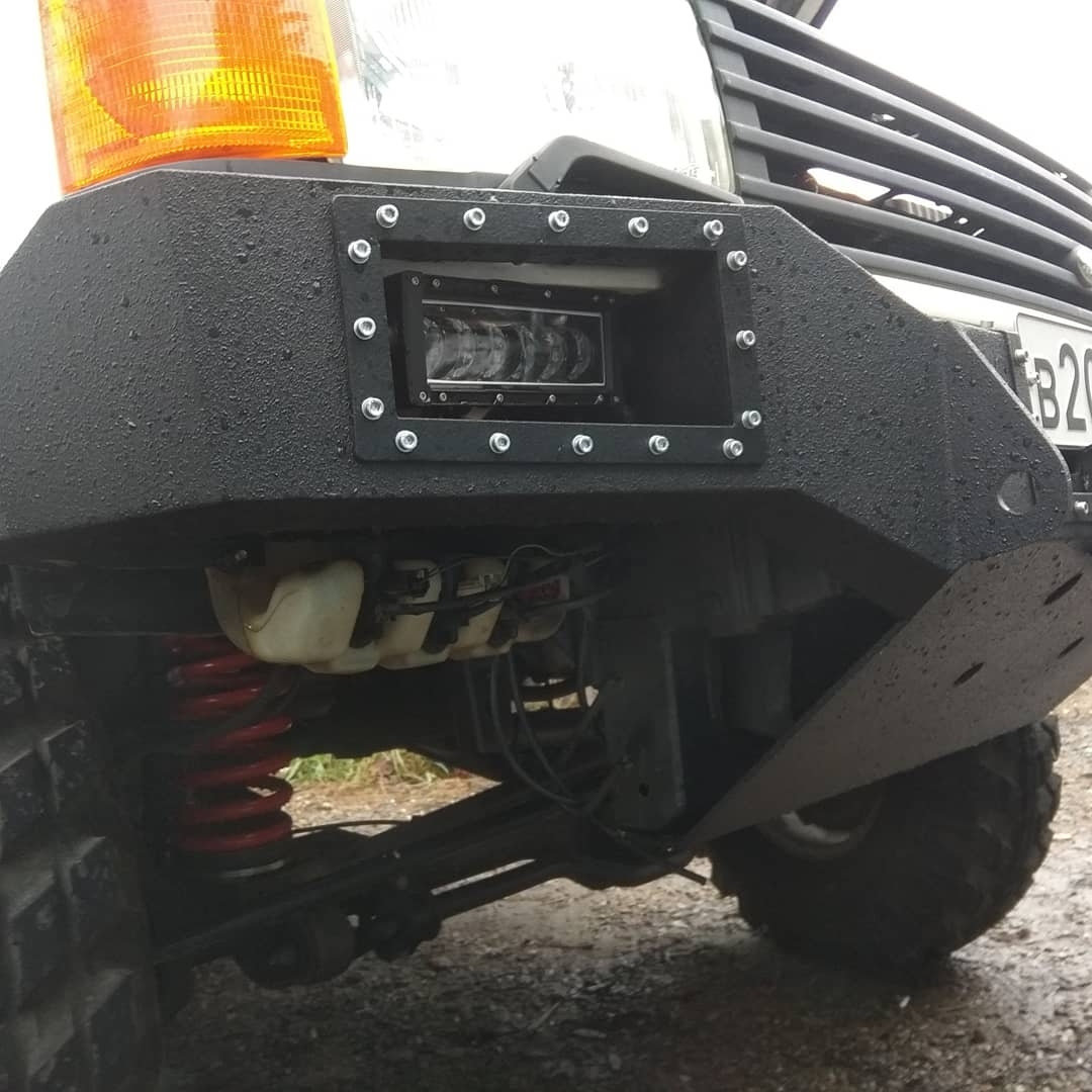

3) изготовили бампера защиту.

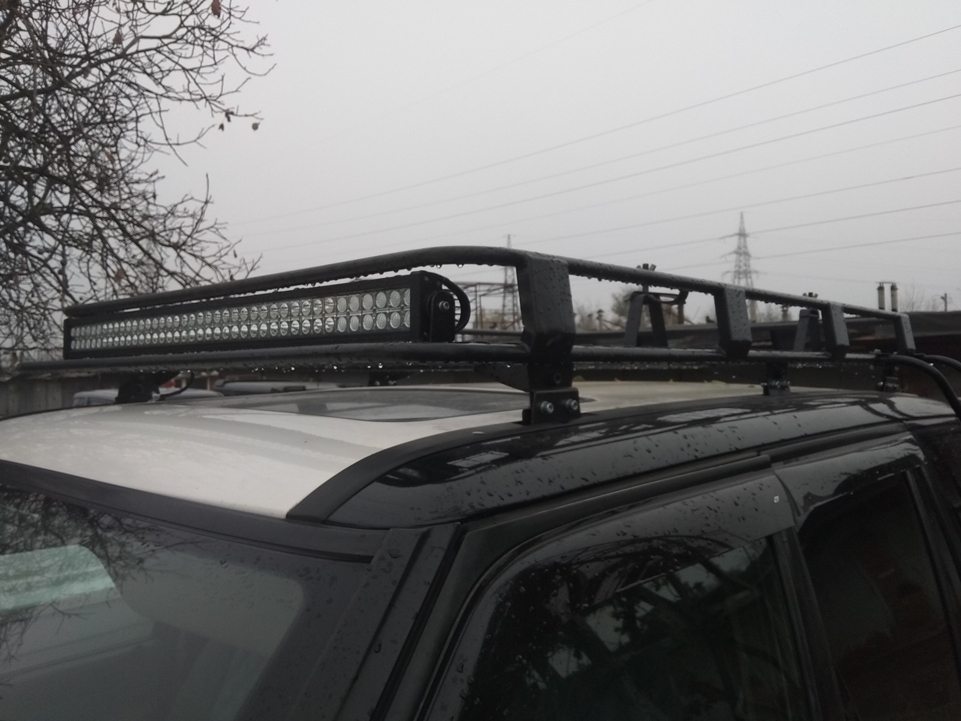

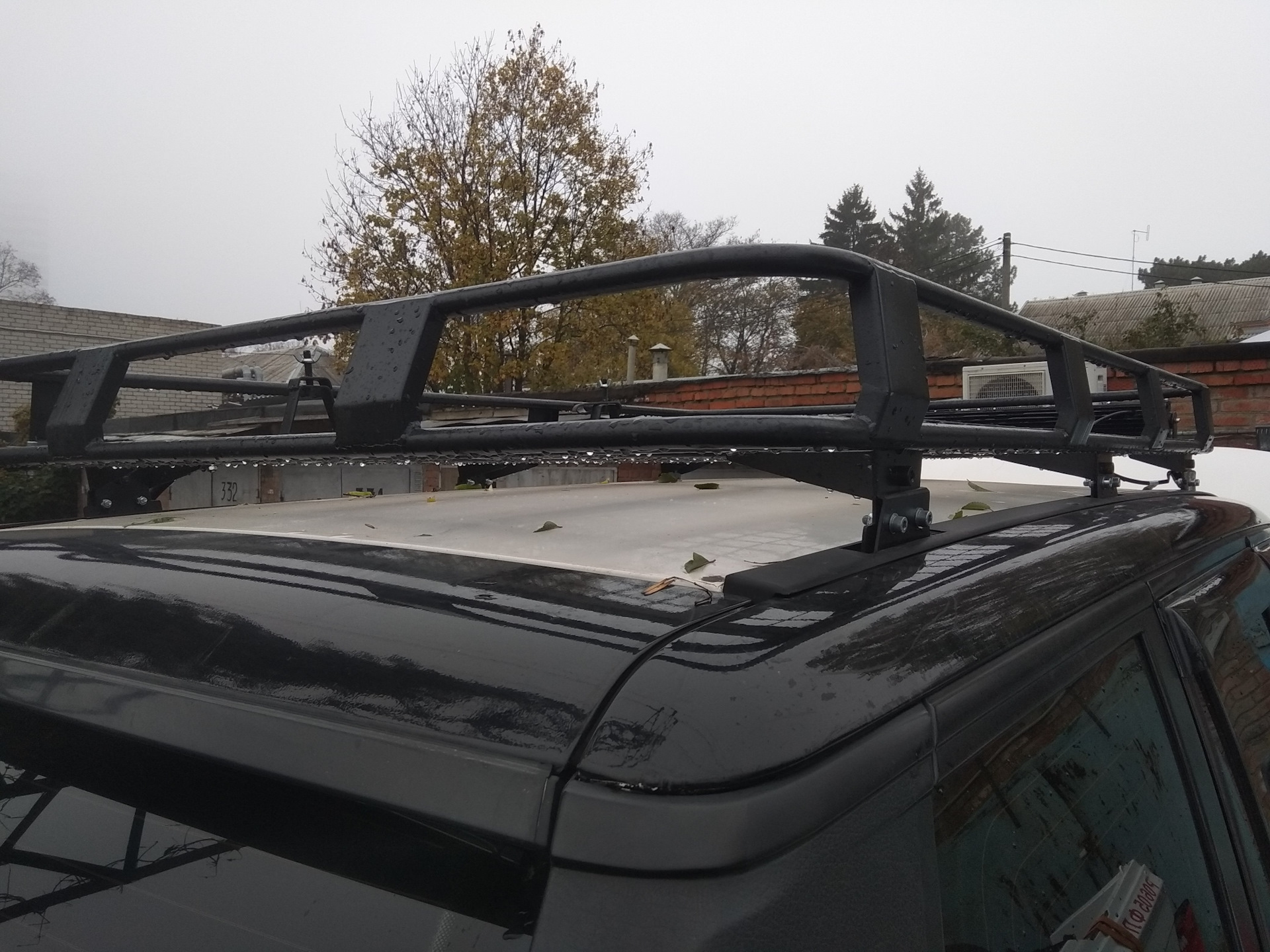

4) багажник с лестницей

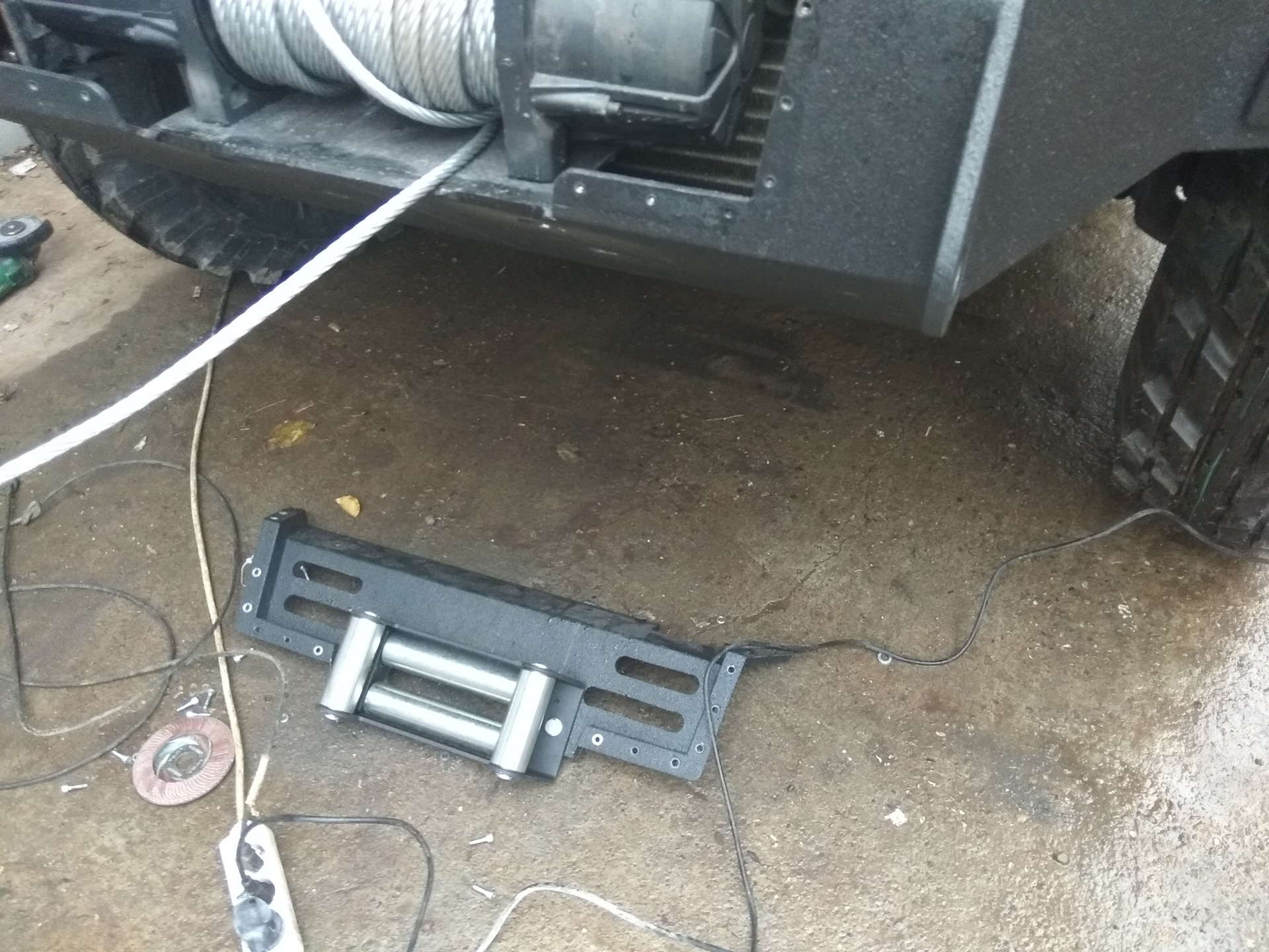

5) лебедка с площадкой
6) усилили подножки

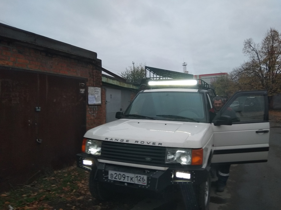

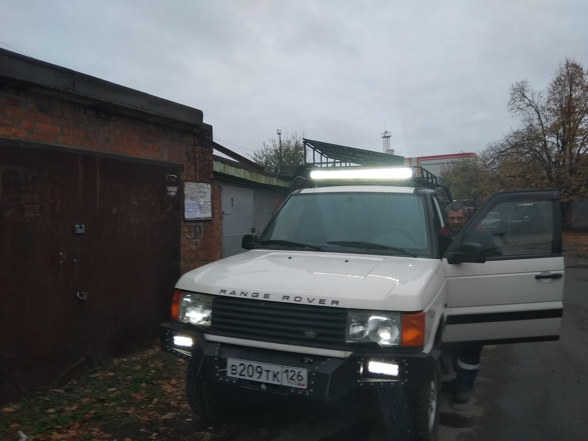

7) доп свет ( люстра, туманки)

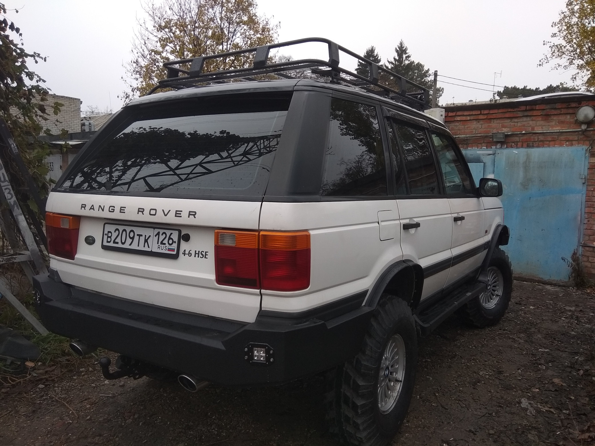

8) глушители на две стороны
9) фаркоп

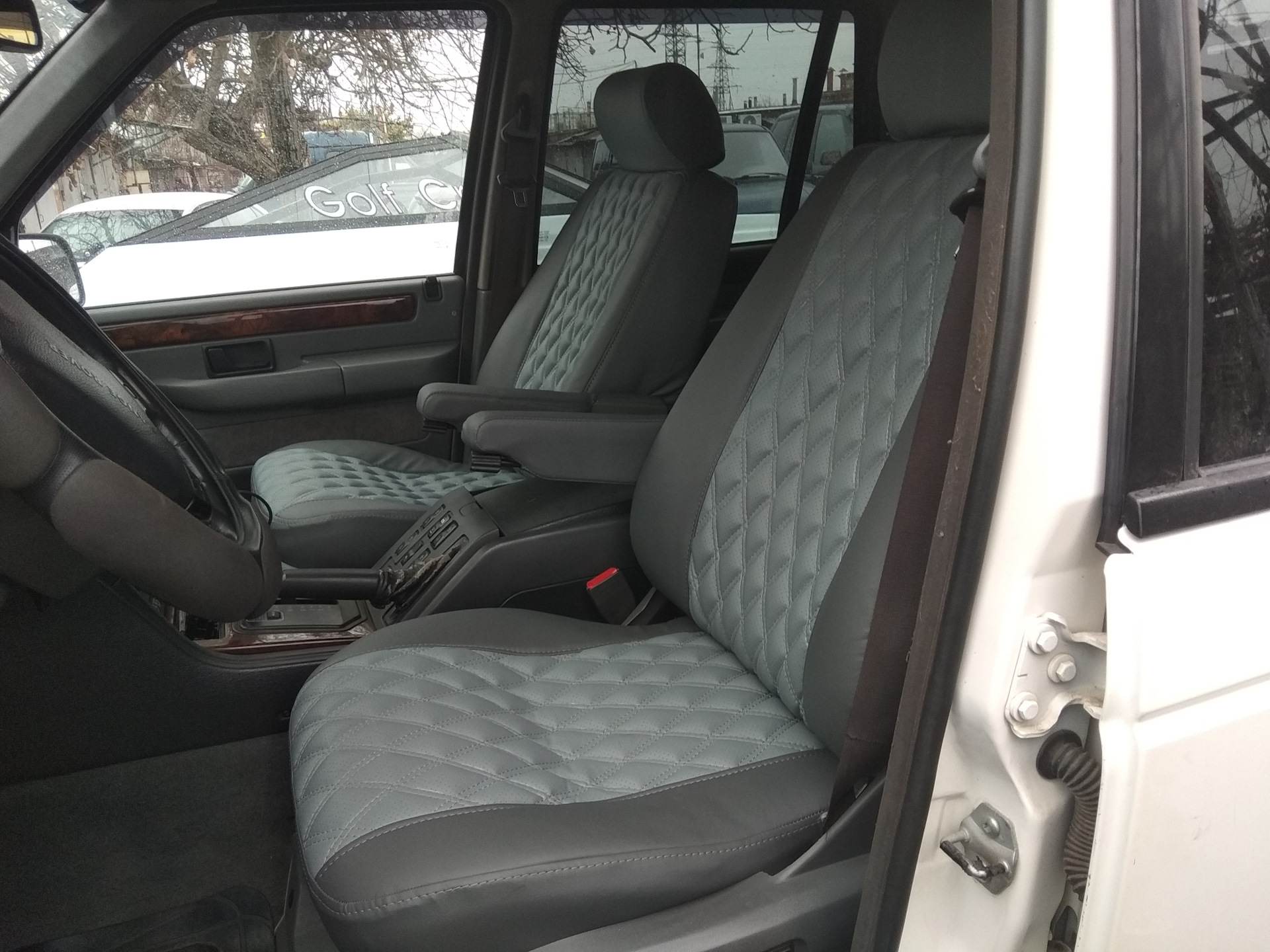

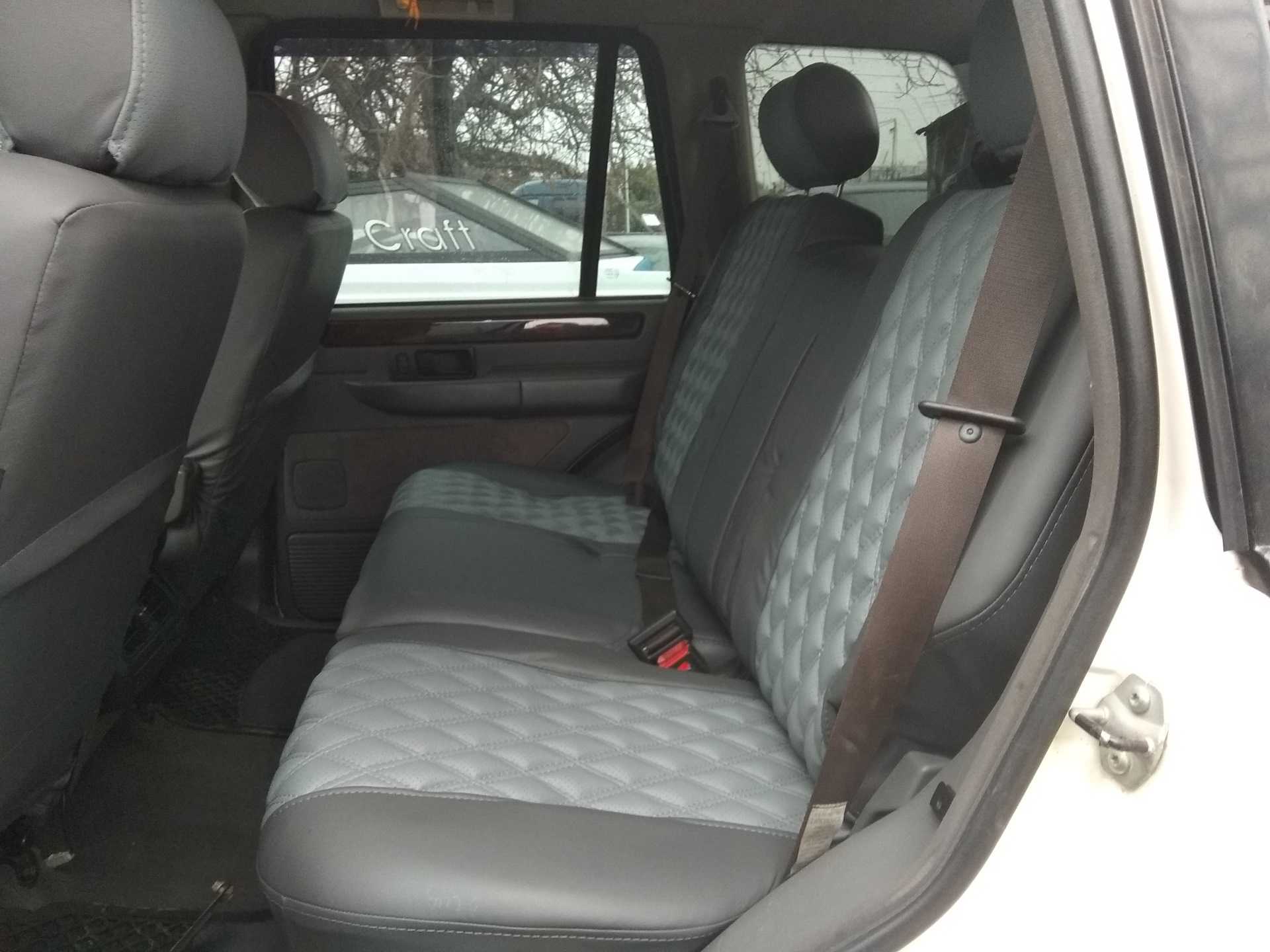

10) чехлы
11) диски от БМВ е39
12) резина Сильверстоун 285/85/16
13 ) заменили крестовины на кардана
14) передний редуктор и сальники
15) удлинили амортизаторы
16) расширители арок
17) антикорозийную обработку кузова и рамы.
Ну по-моему все перечислил)) ни чего не забыл!

а как верхняя чашка пружины крепиться и от чего ставили?

Это гк на Селезнева?
Да этих контор сейчас море, обзвонил по цене договорился и в путь 2 недели и готовы документы
Я имел ввиду бокс где делали машину)))
Аааа)) на Селезнева у нас электрик в ГСК. Я на Сормовской нахожусь
А как это все вписать в ПТС?
Уже все вписано ! Через нами и ГАИ, потом в ГИБДД для внесения в документы.

Очень классная работа. Хочу узнать сколько полностью стоит такой багажник на крышу без лестницы и балки LED.
15 т
Заказ разместить на такой же можно?)
Можно

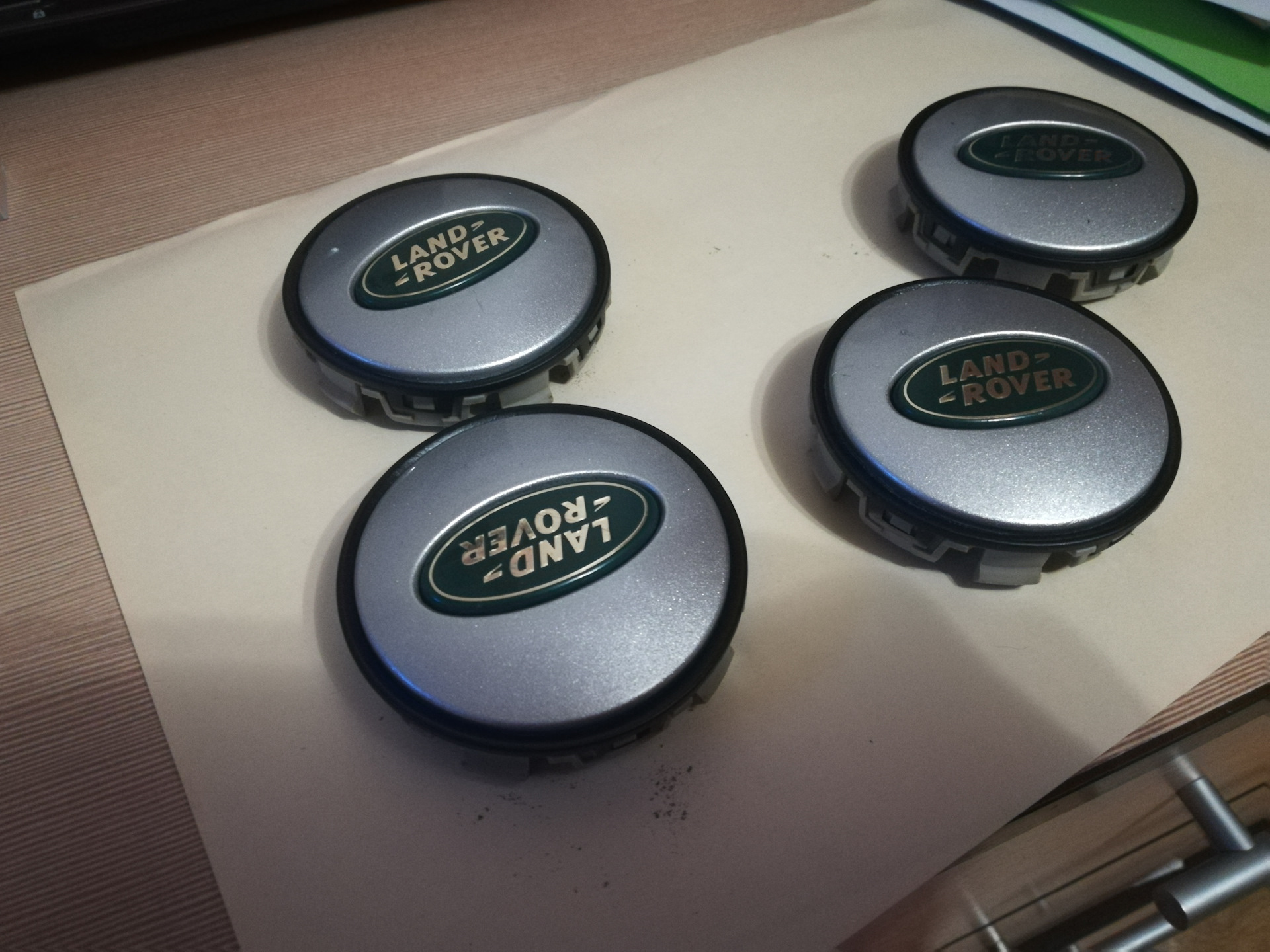

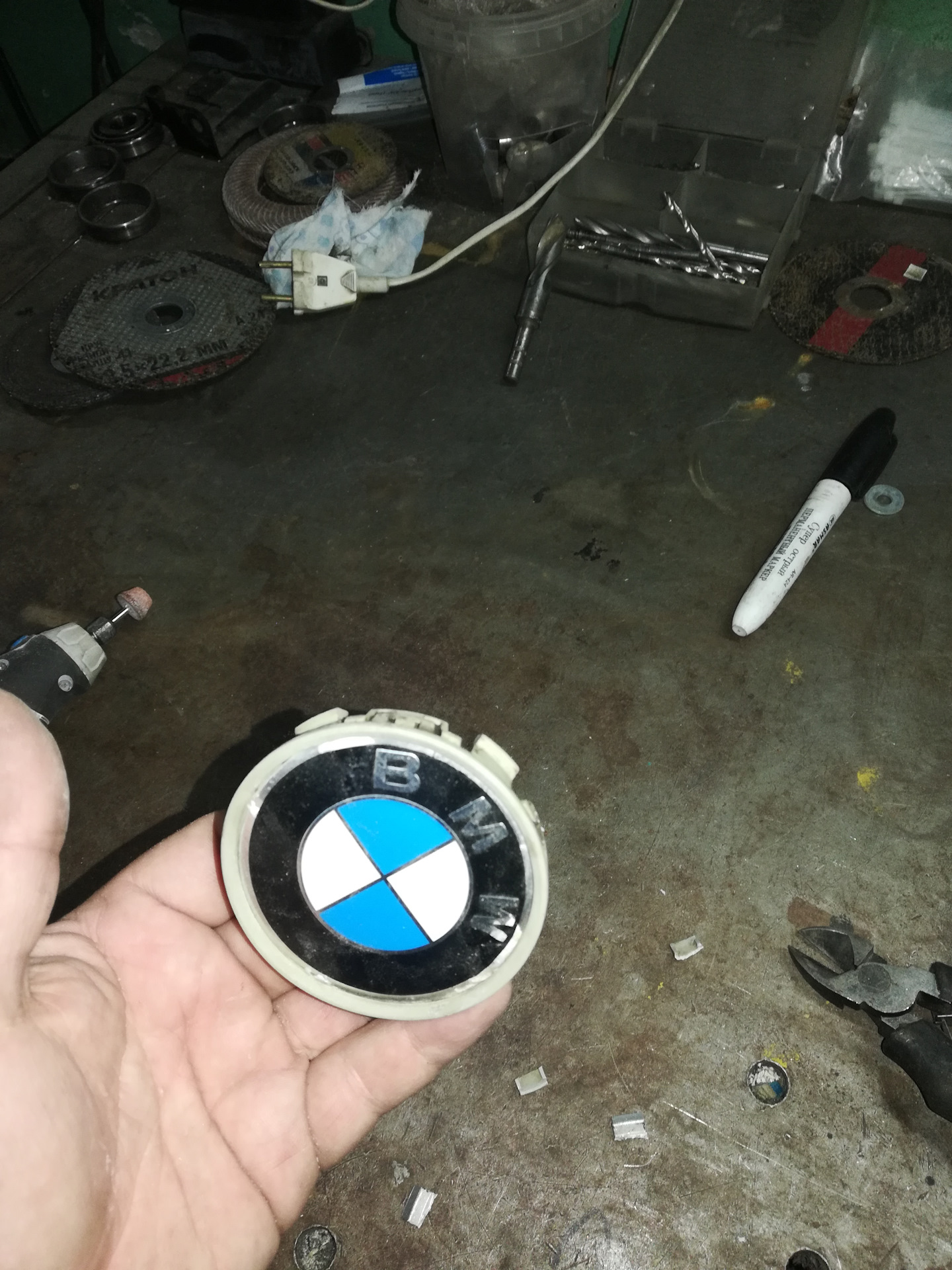

С бмвшной эмблемой как-то не этично😁
Да в грязи все равно какая эмблема))) все равно отлетит при активной буксовке
Я колпачки сегодня себе переделал
А нафига чехлы? Родной коже сносу нет
Сносилась родная шкура за 400 т, км

почем нынче бампера ? я себе тож хочу )))
50 за пару
Недорого
