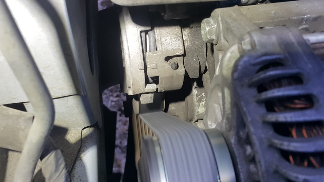

утром приехав с работы когда заглушил мотор услышал шелест
остаточного вращения ну и стало понятно что это или обгонная муфта генератора
или подшипники генератора
было принято решение обратиться в компанию Вольтаж voltag.ru/(не реклама)
ну и в процессе был заменён приводной ремень который был куплен заранее

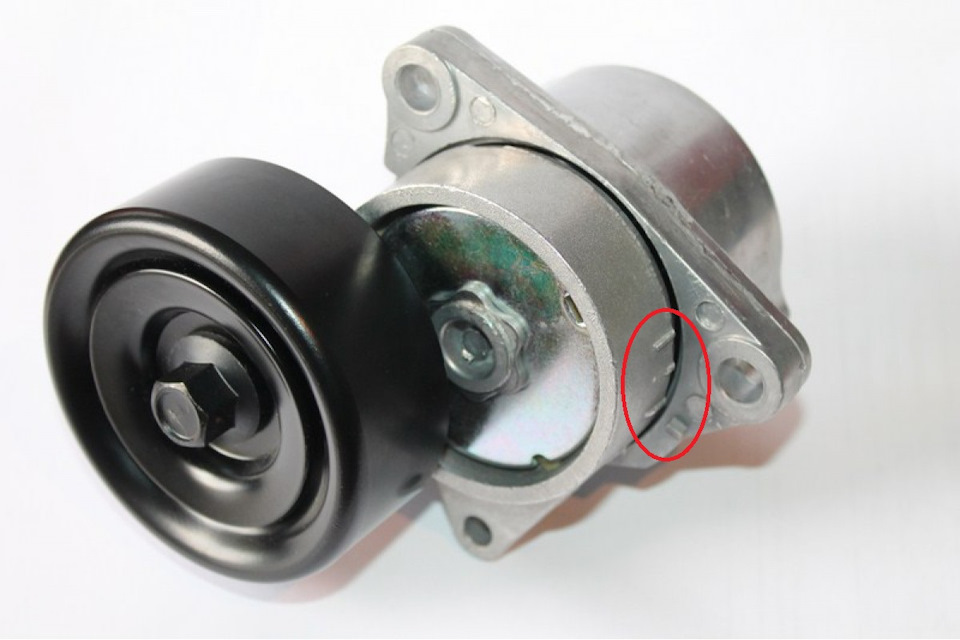

тем более что метка показала что ремень растянулся

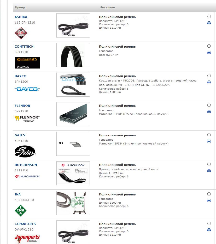

долго выбирал и в результате было принято решение купить ремень фирмы
DAYCO 6PK1209 тем более было выяснено что он ставиться на заводе с шильдиком NISSAN
цена ремня 481р
www.zzap.ru/public/search…=DAYCO&partnumber=6PK1209
номер оригинального ремня 11720EN20A по цене разница не большая но за оригой было
далеко ехать www.zzap.ru/public/search…ITI&partnumber=11720EN20A
варианты
avtograde.ru/all/nissan/x…n/?of=m6399;t23197;s14409

А на ДВС 2,5 есть такая метка ремня ? Чего-то не могу найти, ремень и ролики все родное стоит, пробег 130 т км и вот не знаю менять или нет.
метка есть см фото

(посмотрите на внутри реиень если есть трещины то менять ну и метку меня просто свербило поменять а тут такой случай

можно и оригу взять разница будет 200р +-
орига 2,0
DAYCO 6PK1209
www.zzap.ru/public/search…=6PK1209&class_man=DAYCO#

На фото метки после замены ремня?
ага
