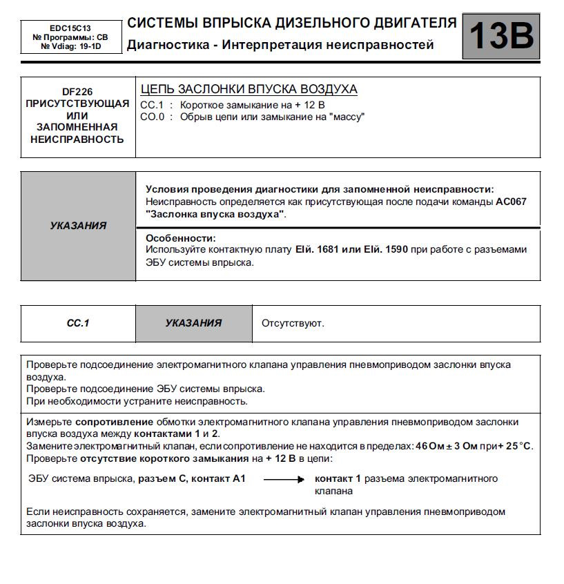

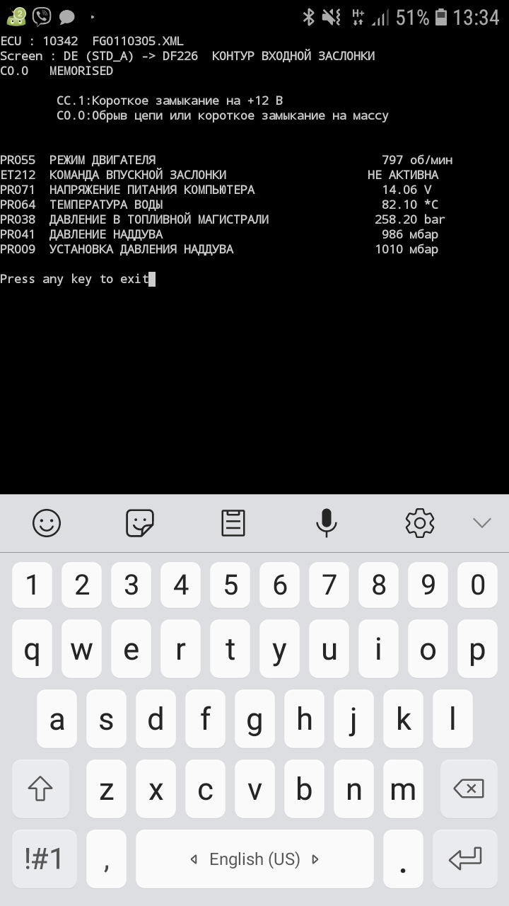

Всем привет. Помогите. "Ошибка DF226 контур входной заслонки"
После удаления появляется сразу обратно.
Что это за заснонка и где она рассположена?Спасибо

Горела тоже ошибка не сидела фишка на электромагнитном клапане
Всем спасибо. Клапан сам работал. И звонился и издавал щелчки при подаче 12в.
Но потом я забил на нее и ошибка ушла сама)
Скорее всего это Эл магнитный клапан управления заслонкой глушения двигателя. Посмотри двигается ли вакуумная глушилка. Если она не двигается в момент глушения, то смотри эл. магнитный клапан под вакуумным ресивером на коллекторах.
Спасибо.посмотрю
DF226 по чём это вообще ошибка? в технотах её нет, а в инете по АКПП ошибка давления масла
В том то и дело я не знаю по чем она.у меня механика)
Какой то бред
Тогда надо на клип)
После того как проверю доводы, видимо на него поеду)
Надо уметь искать. Все есть.
Подскажите пожалуйста, если есть)
Morze701
Все.увидел.спс)

А где найти все эти тех ноты?
На лагуна клуб сайте)
Понял.спс.буду искать)
